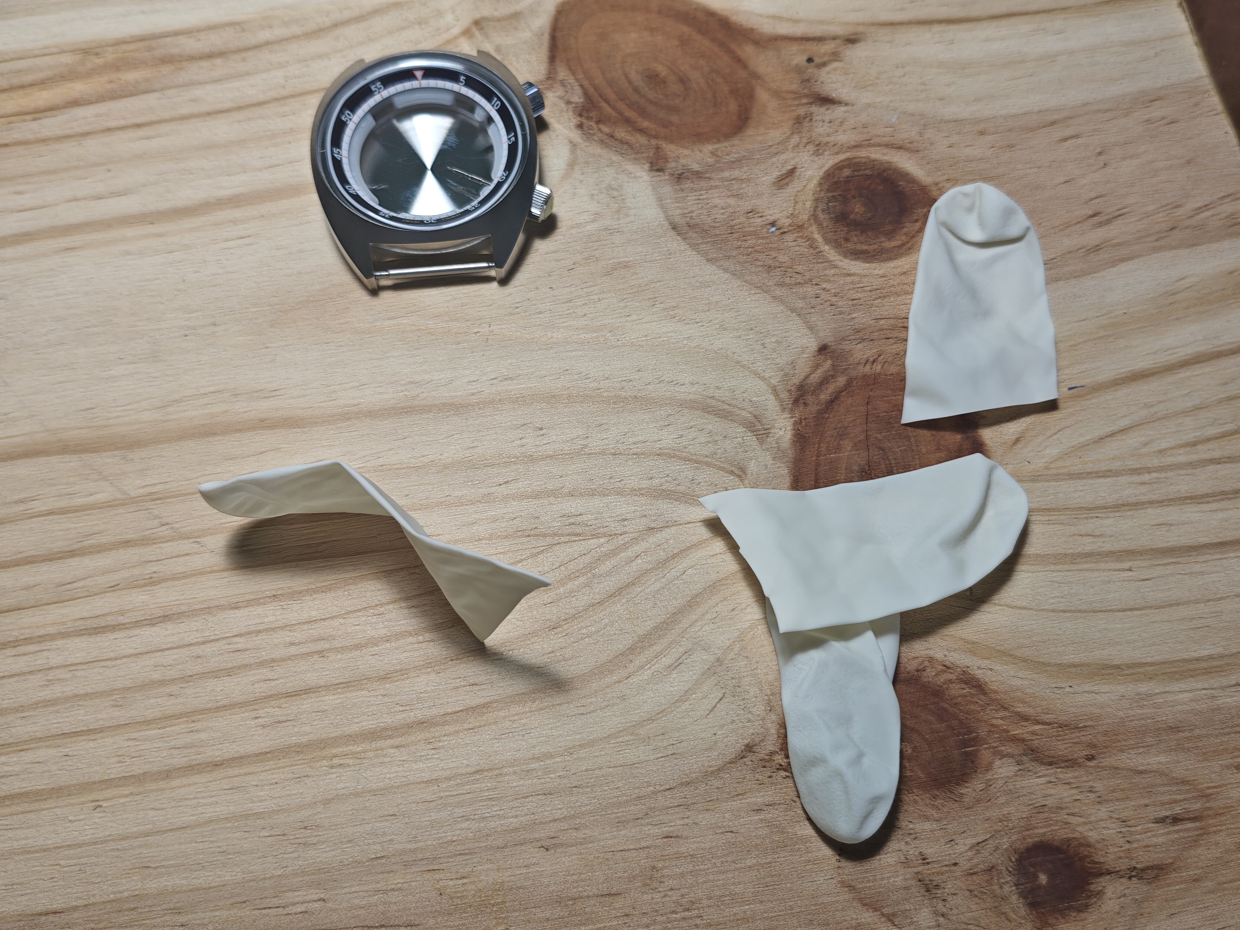

He empezado cortando los dedos de un guante para tener los dedales de relojero (empezamos como un pro).

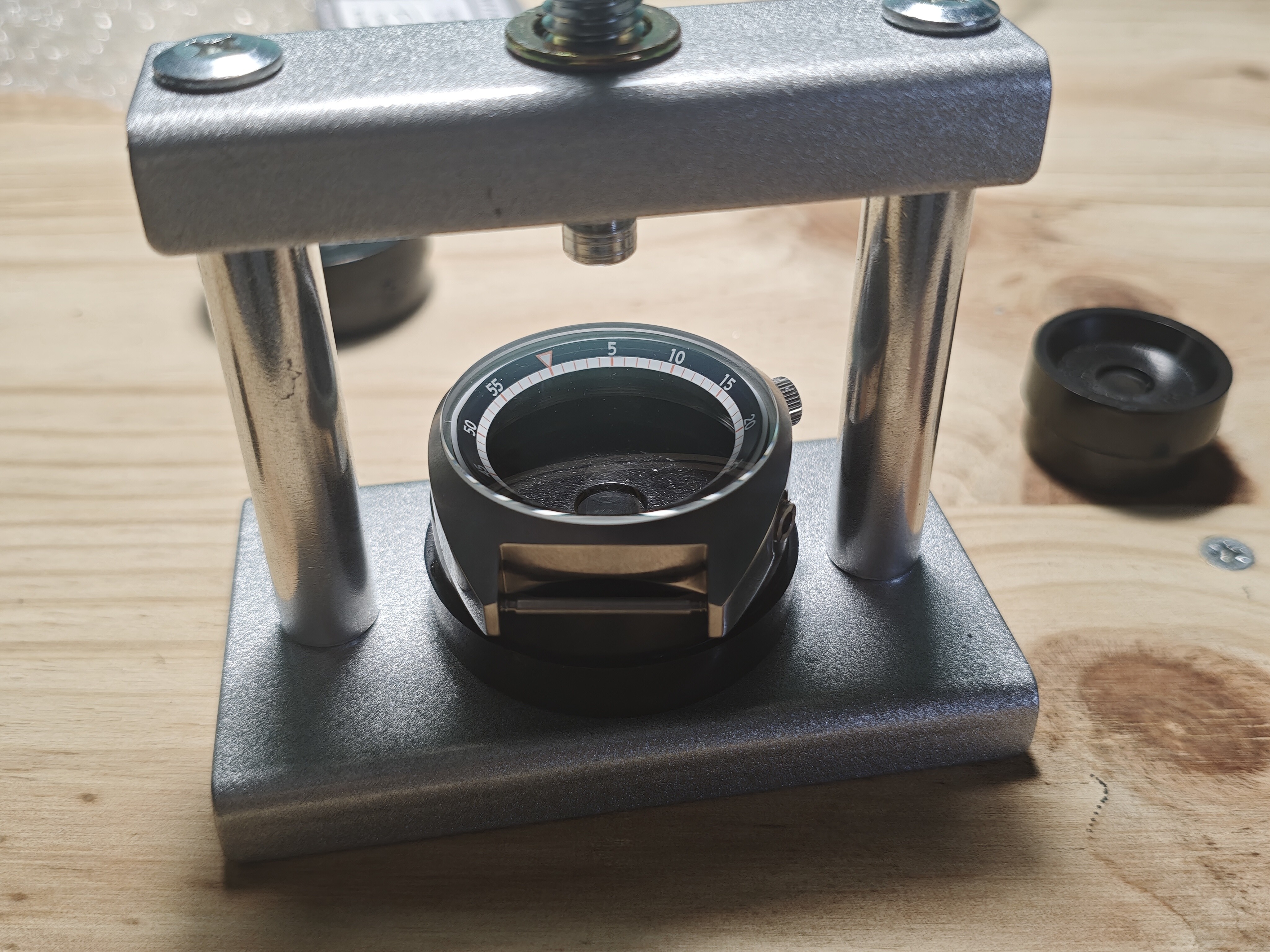

He pillado la prensa (comprada en Amazon) y he buscado los dos vasos que mejor acoplaban, en la parte inferior y el cristal.
He procedido a ponerlo y plam! A la primera al sitio y muy bien cuadrado. Me ha parecido hasta sencillo…

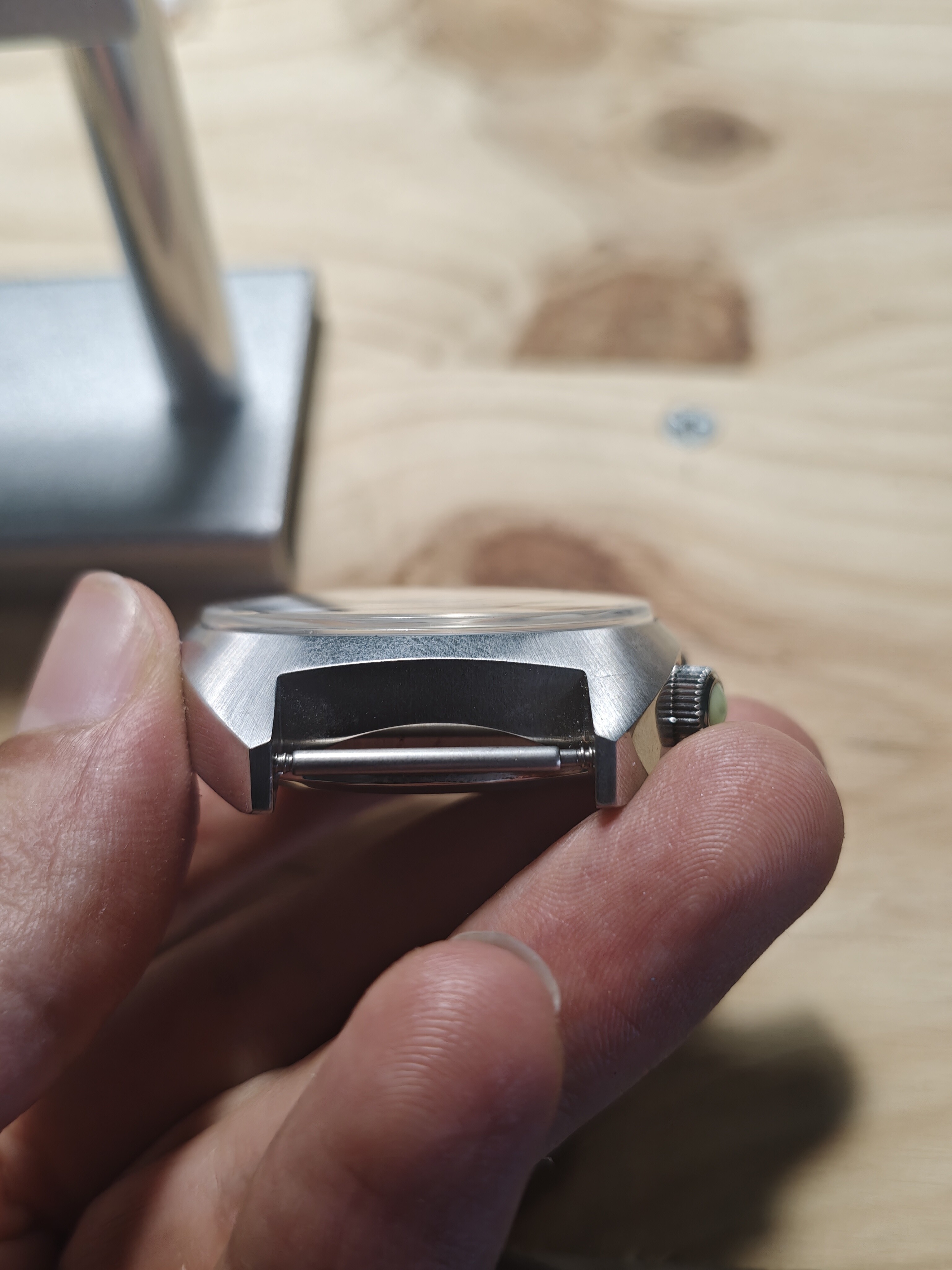

El problema es que el plexy es de 1 mm y se me queda el bisel interno “colgando”.

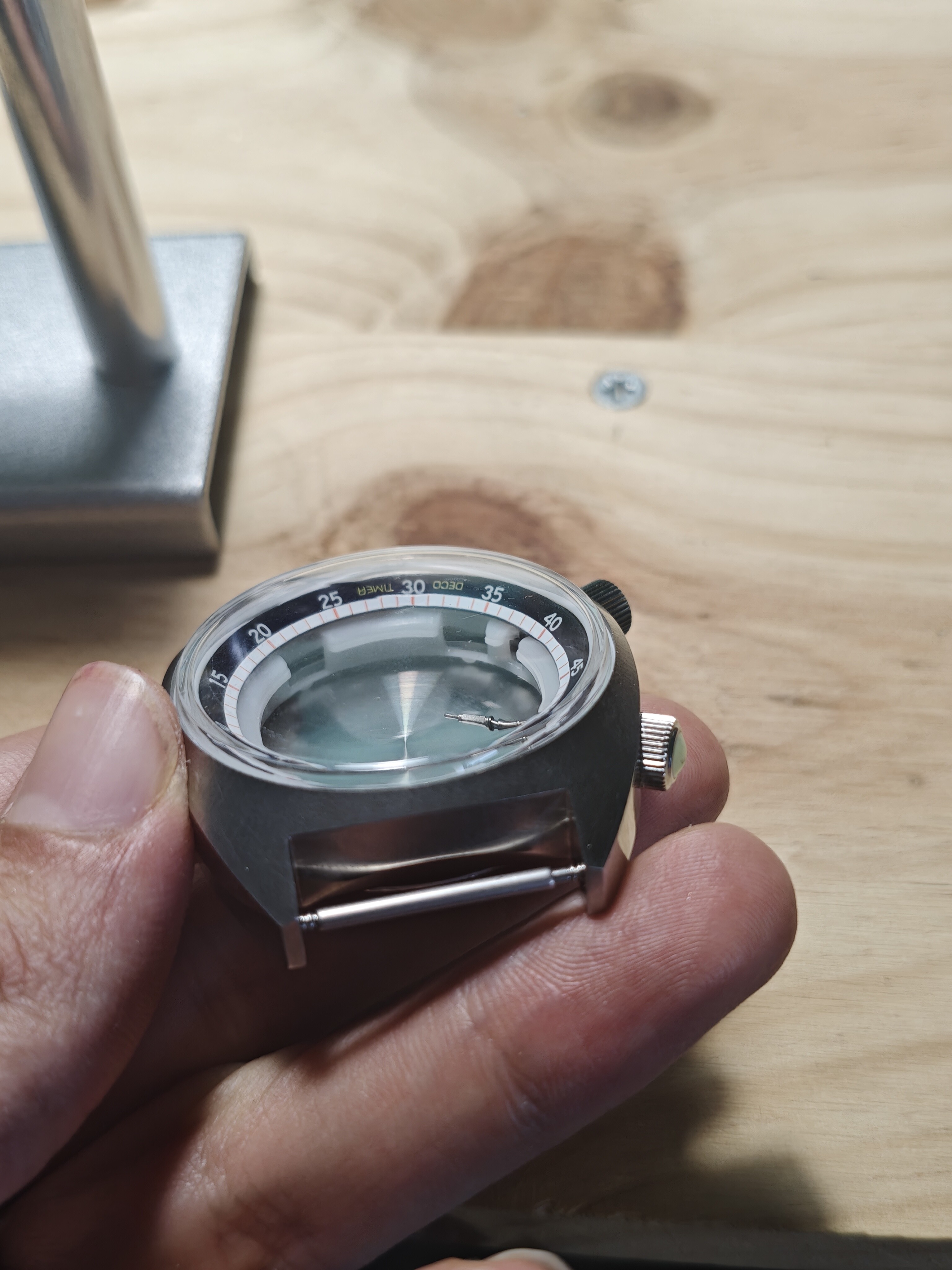

Así que he quitado el plexy de nuevo y he probado con el otro “doble dommed” que es de cristal. El problema en este caso ha sido que no era lo suficientemente alto y me tocaba el bisel interior, así que se me quedaba fijo…
He vuelto a poner el plexy, y la verdad que no queda nada mal.
