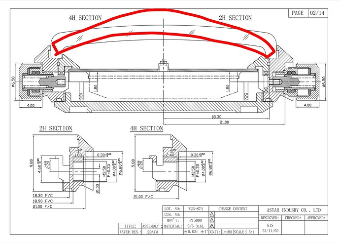

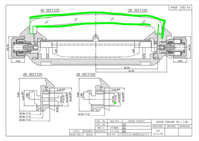

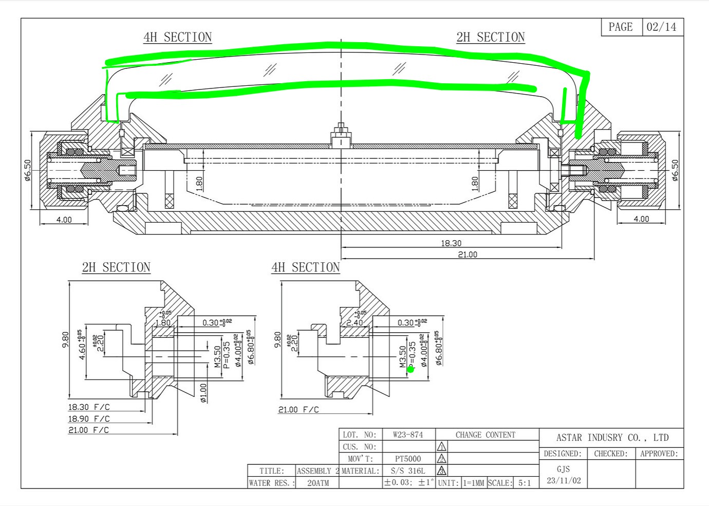

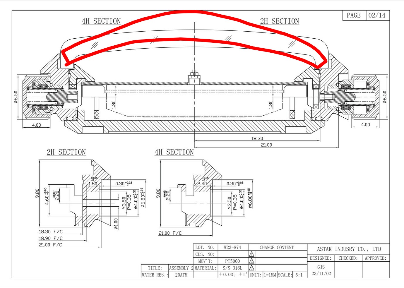

El tema es que los cristales que he podido conseguir no son iguales, son similares.
Un plexy plano ajustaba perfecto en el escalon. Pero al ser mas fino que el original, no crea el pequeño hueco existente entre cristal y bisel, y baila.
El otro, es domed pero al no tener el encaje para el escalon, toca antes en el bisel y por eso lo atrapa.

Si no veo mal, sobre el plano el cristal solo tiene la posibilidad de rozar o dejar libre el bisel interno por espesor no por profundidad.
No vayamos a lijar la superficie que no importa
Los que he encontrado son así (ya lo siento por mi dibujo a mano alzado …)

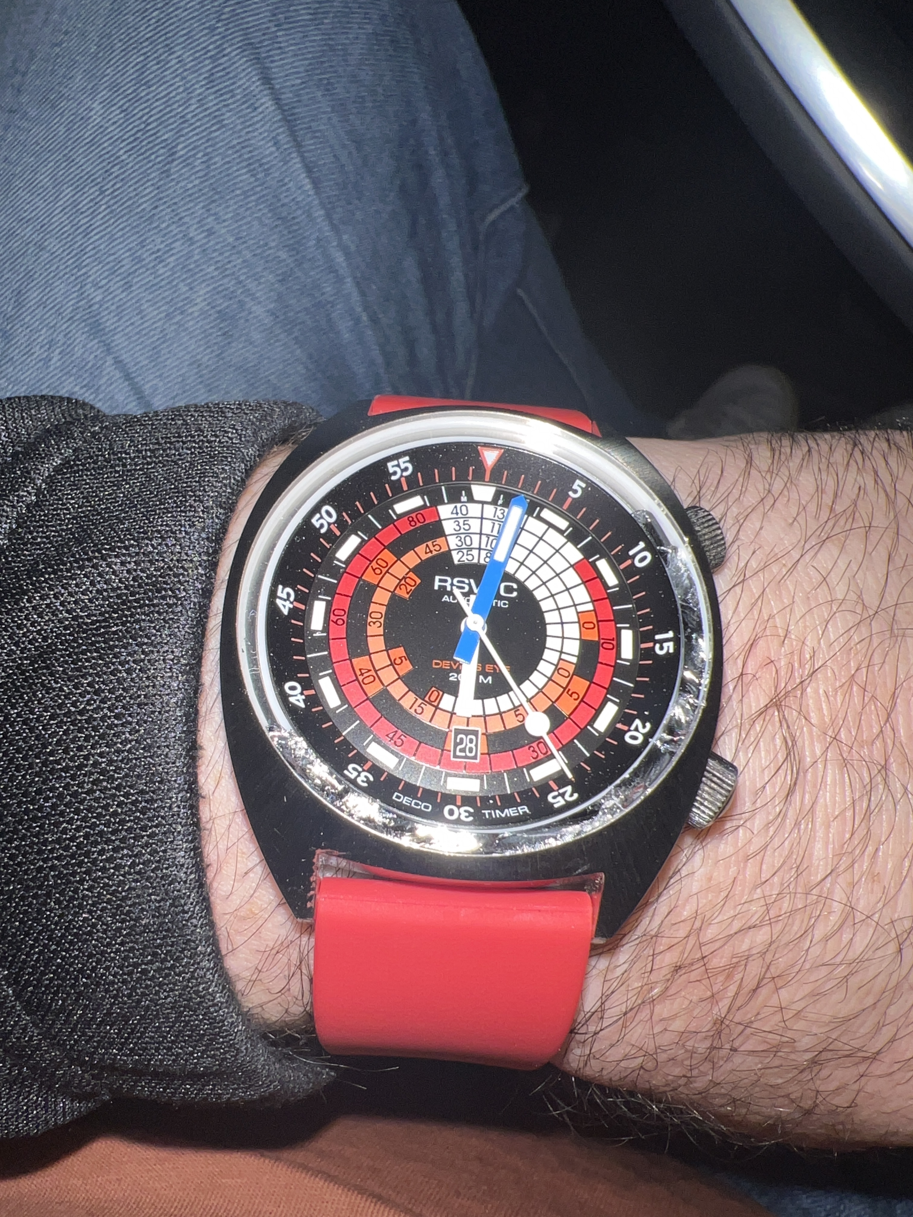

Otro con el cristal roto, en este caso, sin cristal… lo pudiste solucionar??
