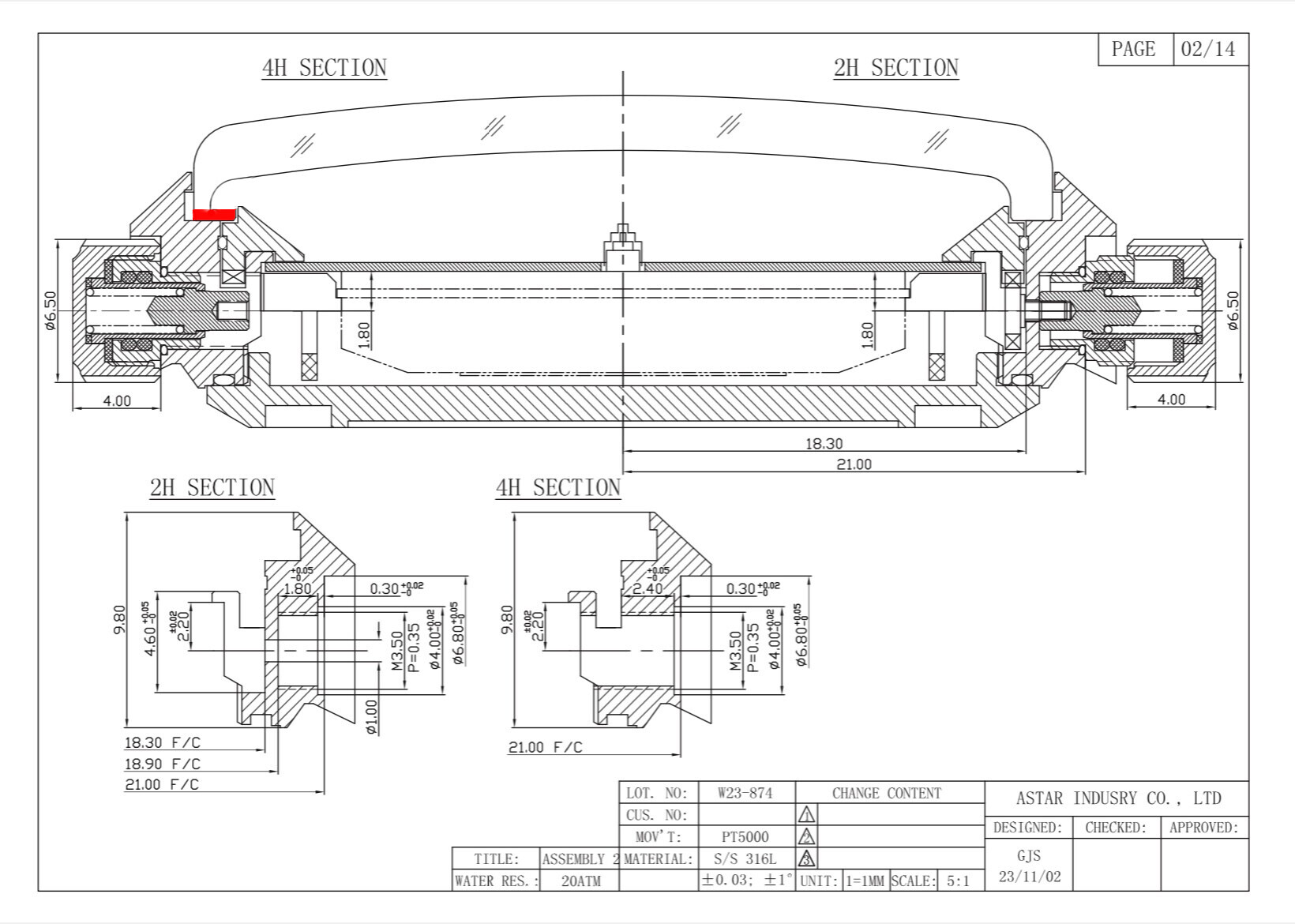

Es una faena si. El zafiro tiene un buen grosor, y también está especialmente expuesto al estar sobre dimensionado. Quizá, aunque @Adest ya lo ha probado todo, la opción pueda ser ir a un plexiglass. El Vulcain reedición lo lleva.
Yo haría eso, aunque pierda los 200m, además le daría un toque vintage mas guapo que el original, en mi opinión claro
Estoy casi seguro que un buen relojero lo puede solucionar adaptando un plexi
El problema, por lo que he podido entrever, no es tanto el material del cristal como de la forma del mismo, ya que cristales que encajen ya ha encontrado, pero le dannproblemas con el bisel interno, que o lo dejan bailando, o se queda frenado.

Hay solución, ponerle una arandela de poco espesor bajo el cristal de plexy que sujete el bisel interior
En el siguiente dibujo de la sección a la izquierda pongo cómo quedaría la arandela (en rojo) y el plexy que encontró @Adest que por ser tan fino no retenía el bisel interno. A la derecha se muestra el original.

Ahora faltaría hacerse de esa arandela… ¿impresión 3D, mecanizada en inox? Puede ser complicado, pero es una solución lógica.
Eres ingeniero, yo químico pero trabajé toda mi vida en una empresa de mecanizado y cromado duro… sabemos que es buena solución si no hay otros cristales :joy:
