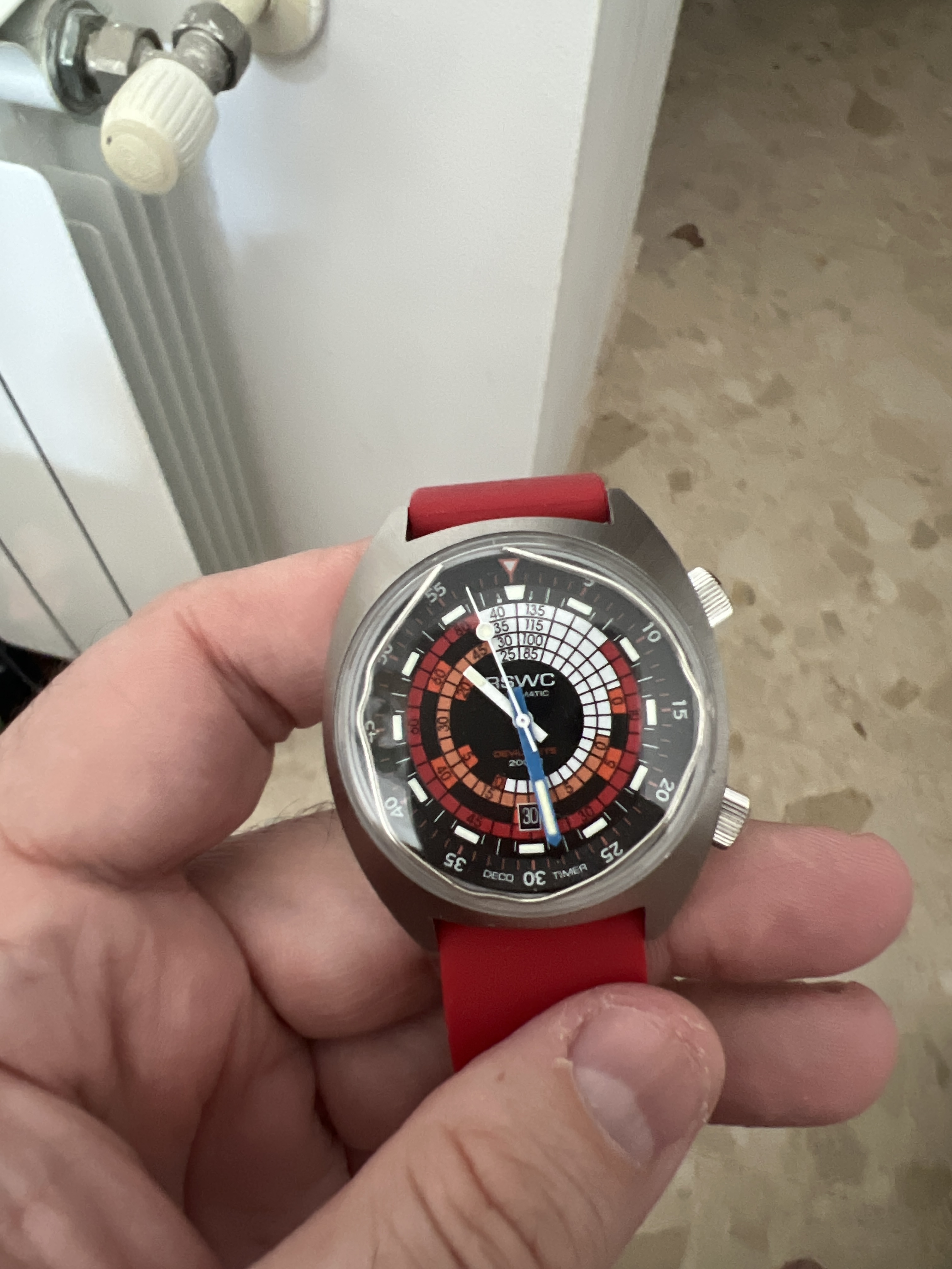

He llevado al relojero dos relojes con cristales rotos, en cajas raras (cuadrada de tamaño especial y otra tonel, las dos con cristal abombado).
Los ha mandado a un sítio que les hacen un cristal (no zafiro) a medida. Me va a costar unos 35€ cada una. Siendo un cristal tan especial, el del Decotimer, no sé si hilan tan fino; pero si quieres, podría preguntar.
He llegado a algunas conclusiones, el deco utiliza el cristal tipo pot shape, por lo que la opción lógica después de la imposibilidad de astar es adaptar un plexy y buscar un círclip de fibra para el bisel, o en su defecto un segmento de un pistón que me costará menos de encontrar… estoy esperando unos plexys de aliexpress para hacer unas pruebas, pero no creo que pinte mal la cosa…. En fin cuando lo tenga claro (si queda bien) teniendo en cuenta que lo hago por afición subiré fotos….
Pues a falta de buscar un segmento que quepa dentro de mi plexy y no se mueva, puede funcionar…. Ahora lleva un clip y el bisel es 100% funcional, pero antiestético…. Sin el clip el bisel se mueve y para la segundera….voy sacando ideas…
En sustitución del clip ese de metal no podrías meterle una junta de cristal, o una de teflón de esas rojas o verdes que llevan algunas tapas traseras? Quedaría por lo menos más estético al ser completamente redondas, y al ser plástico no dañarias nada.
El clip es para que el bisel funcione, para presionarlo, con una junta no sería suficiente. De ahí que para hacer la prueba haya cogido el clip, si se pone el cristal sin nada el bisel no funciona y queda suelto.
Imprimirlo?
No se, imagino ya se habrá dicho.
Lo suyo sería poder mecanizar algún tipo de arandela, no?.
Suerte.
