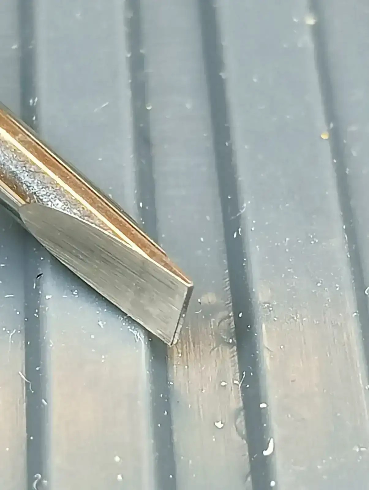

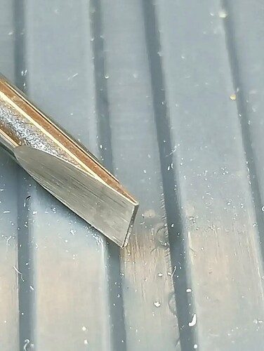

Buenas noches compis, ayer en Leroy merlin vi unos destornilladores de precision…:rofl:Pero como me imaginaba la pala de los planos es demasiado gruesa y no entra en la cabeza de los tornillos…como de momento no he destripado ninguno pero estoy pensando en ello, me pongo en vuestras manos para recomendar unos destornilladores con buena relaccion calidad precio.
Por otra parte perdonad mi ignorancia, pero puede ser que tenga que afilarlos?

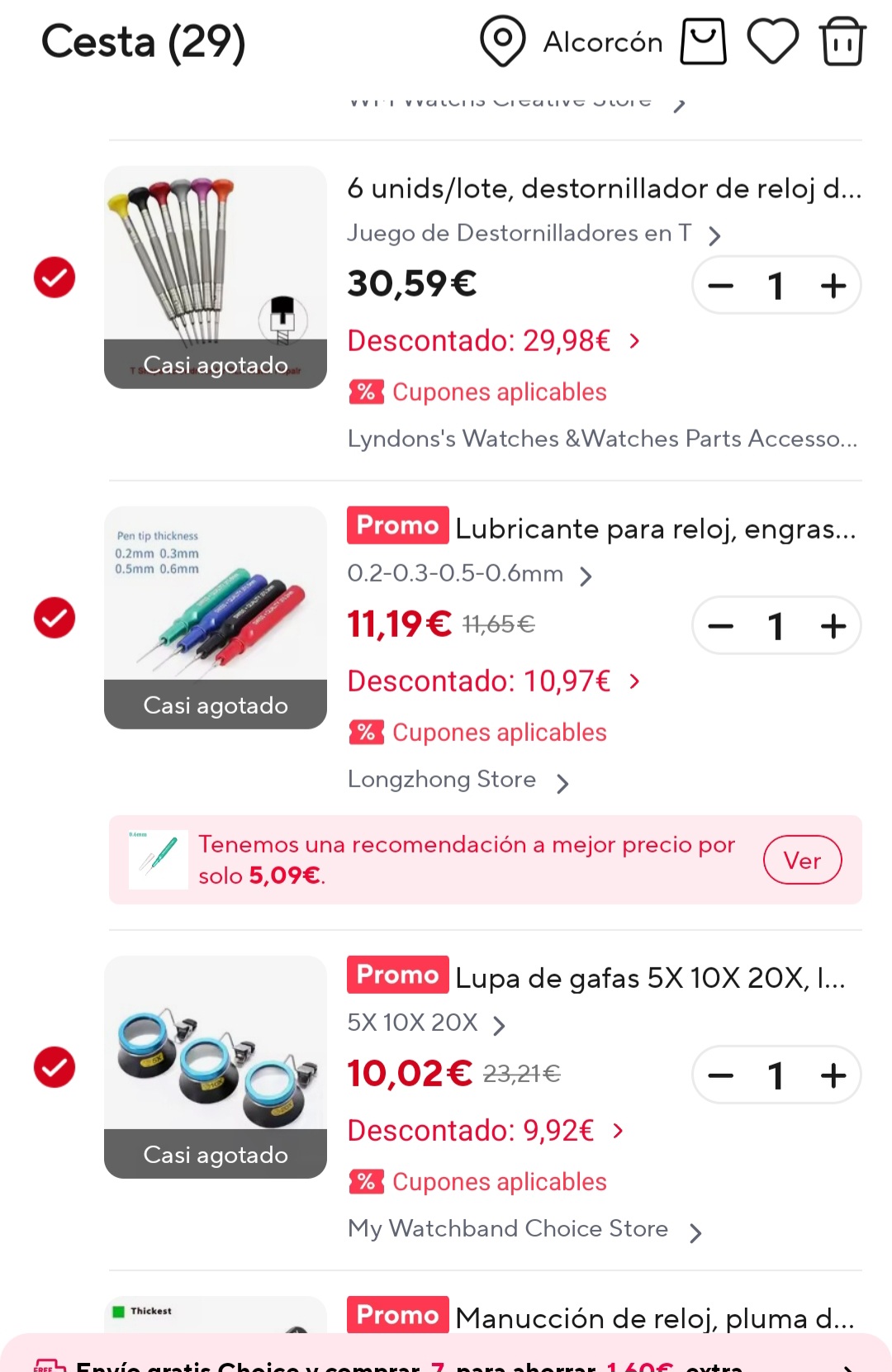

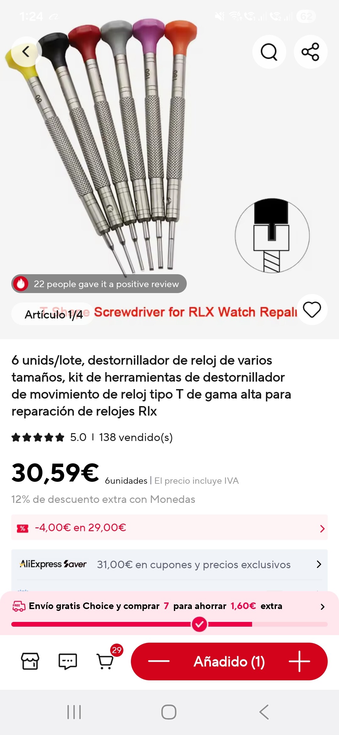

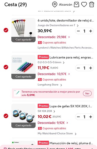

Llevo tiempo con estos en la cesta pero no me decido por ellos…si los ves tienen la cabeza en T que no se si es mejor o peor…
La cabeza en T hace que se asegure mejor el asiento sobre la cabeza del tornillo y haya menos posibilidades de que se escape y puedas rayas el mecanismo
Tambien ten en cuenta que hay packs de destornilladores que son especiales para algunas marcas de relojes y por tener ese tipo de cabeza no puedas o no entre en algun hueco

Ademas con soporte!!..no tienen mala pinta…Ves, por ejemplo el de la imagen que pones…ese no cabe en los tornillos del tongji..puede que sea el aumento de la foto, la verdad…
Como el compañero te dijo vas a tener que repasar alguna vez. Y eso hazlo con cuidado. No lo hagas con dremel, te aconsejo una piedra de afilar a mano y agüita. Si usas una dremel puede que destemples la punta
