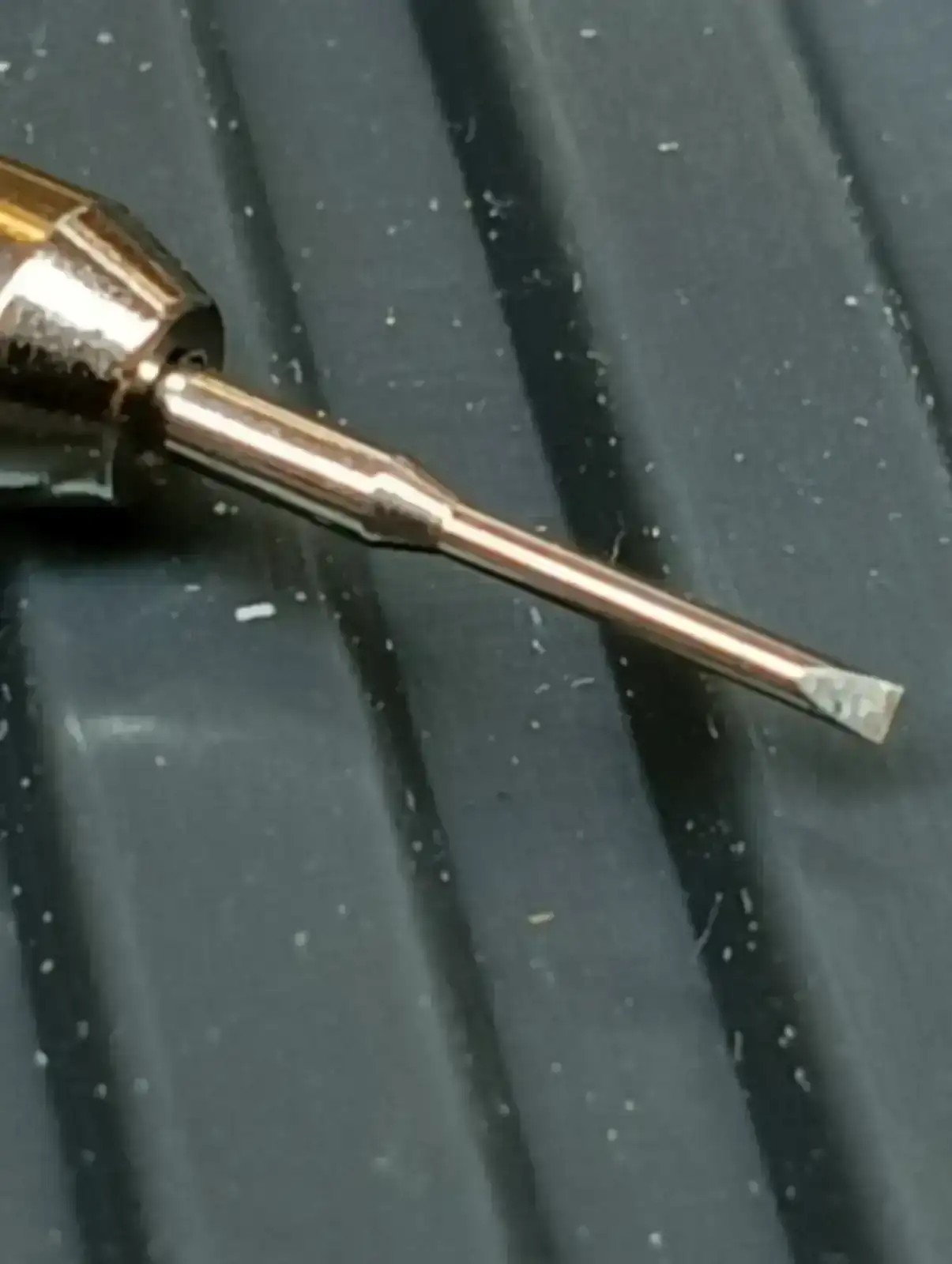

A mí los Bergeon me han decepcionado bastante, la verdá. No están mal de calidad (en modo alguno), pero he tenido que darles bastante piedra pa dejarlos en condiciones. No me cuadran la calidad y el precio.

Yo utilizo Bergeon, tengo 4. Y los recomiendo, aunque la punta también se deshace y hay que afilar o cambiar
Si creo que al final tambien hay que comprar una piedra para afilarlos, las ranuras de las cabezas son bastante estrechas, verdad?

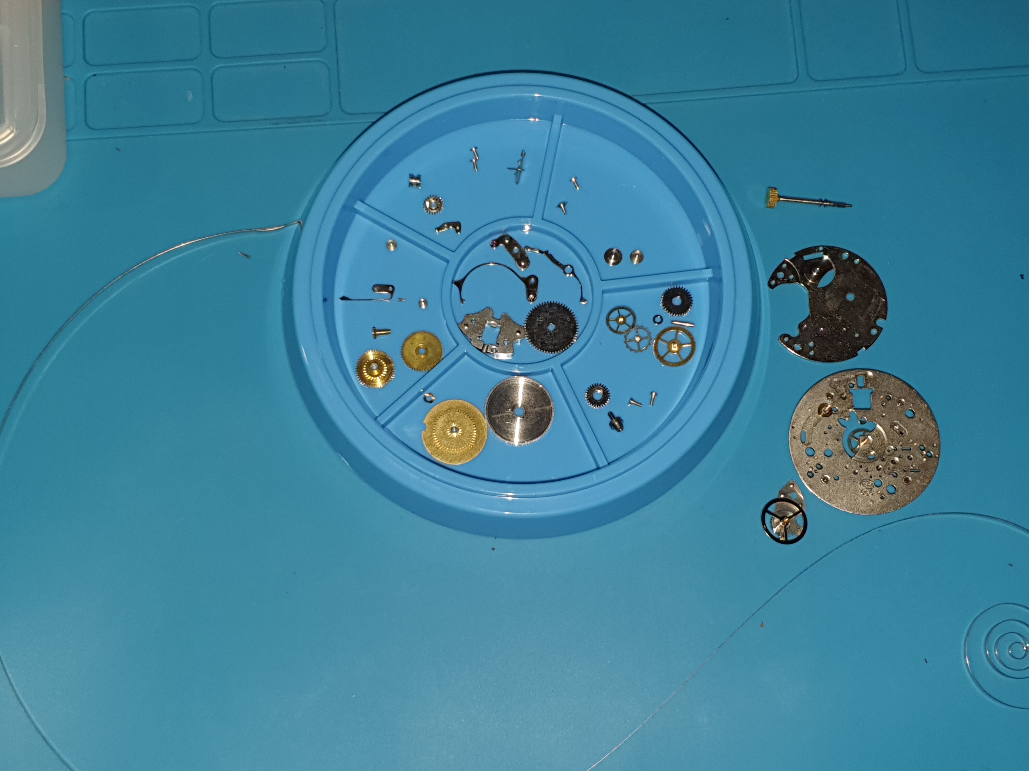

Uysssssssss…ahi faltan piezas ehhh

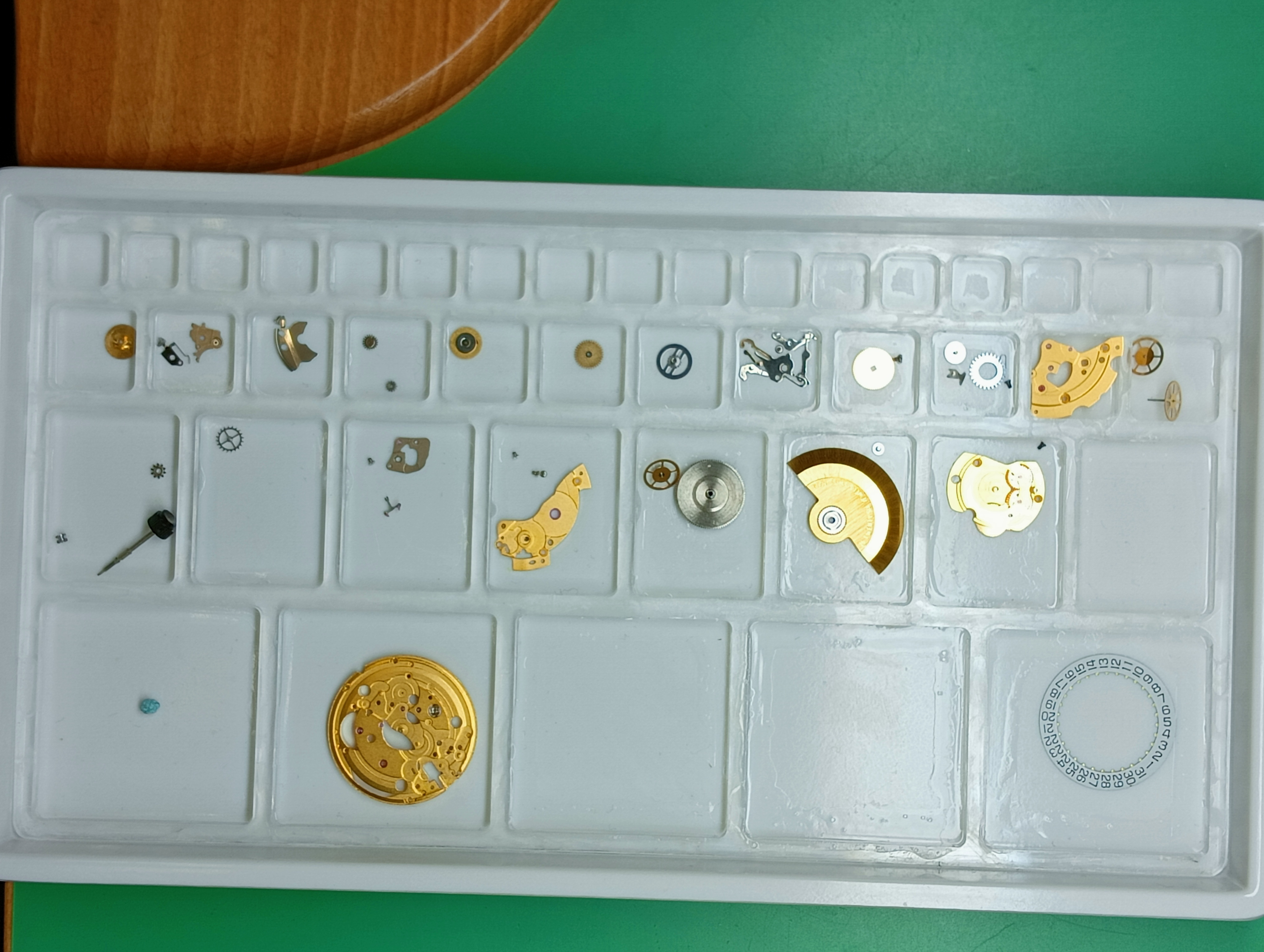

Menudo maquina, joder el muelle real es enorme…ultrasonidos y todo?

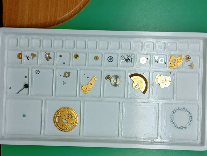

Con la camapana da para clasificar?

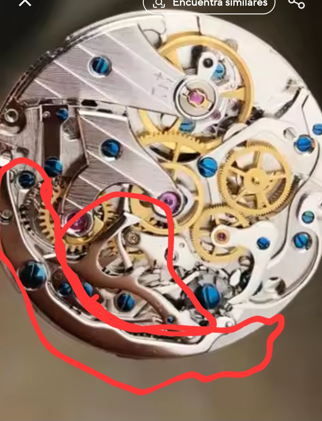

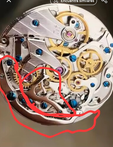

Un crono dice…

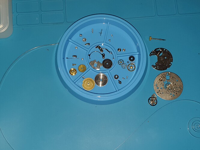

Un movimiento setentero más sencillo que el mecanismo de un chupete.
Esto debe ser como parvulitos de relojería. Y aun así sudas tinta para meterlo todo en su sitio. Me queda mucho para desmontar un crono mecánico.
Las piezas alargadas me recordaban alguna parte del st19, no se por quee…jajajajaj
Dejate piropear ajajajaj
Cierto que tiene muchas mas piezas
Yo uso esta alfombrilla, ojo no confundir con las de electrónica, que tienen imanes
