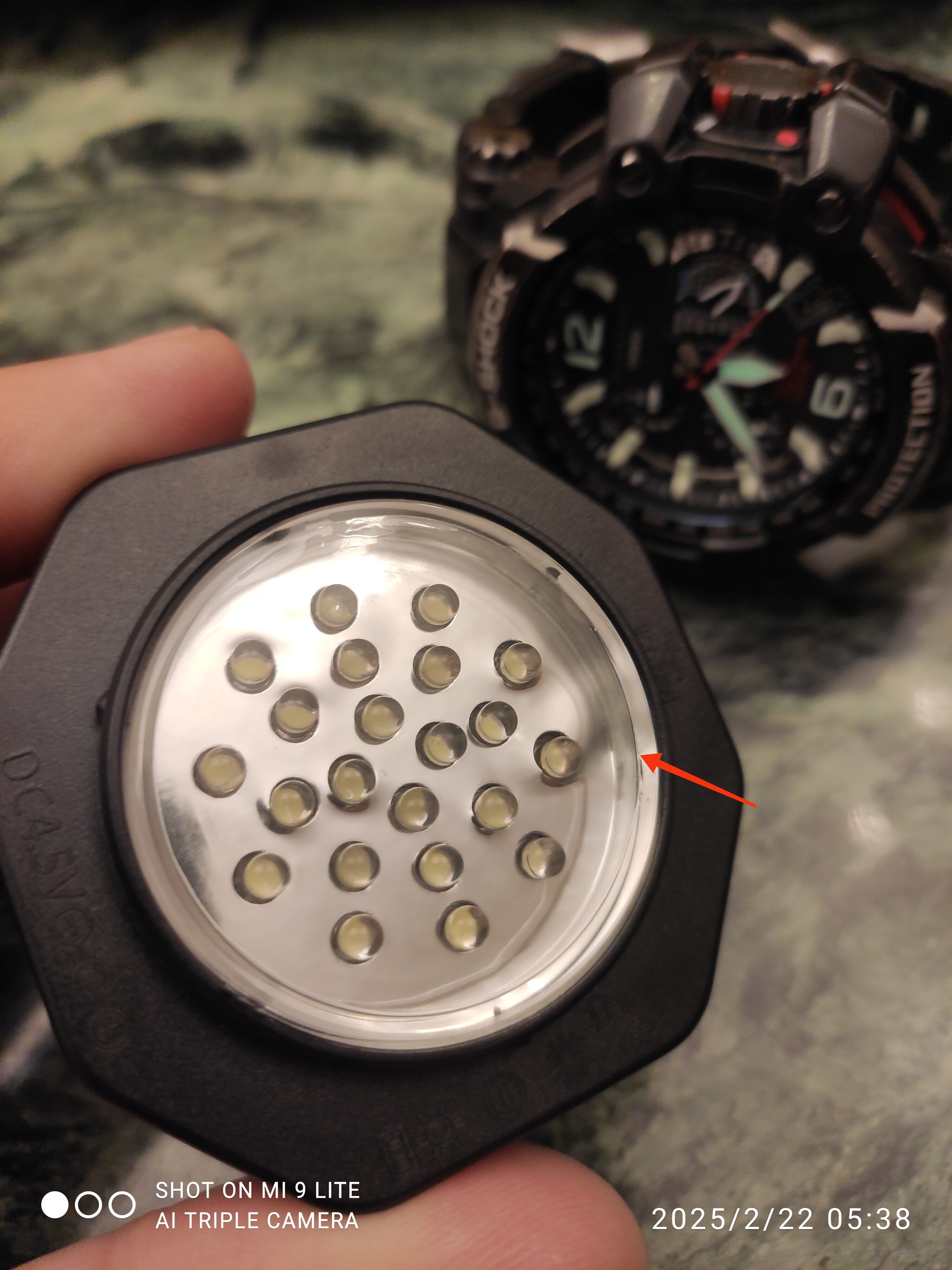

Atención :rage:
El cargador coolfire para relojes solares puede no ser SEGURO.
Cómo bien comentabas el mio después de 12h cargando el gravity máster, presenta levantamiento de la zona metálica a la altura del conector micro USB, este puede ser el inicio de la foto que pusiste donde está totalmente deformado.
Para mi queda AUTOMÁTICAMENTE descartado, no me voy a arriesgar a un incendio en mi casa por una gilipollez semejante.
@Voicelab amigo, ten cuidado con los tuyos y tenlos en vigilancia, como pasen muchas horas enchufados presentan riesgo de incendio y los que tengáis este modelo también.
Tendremos que buscar otra solución para nuestros solares :rage::rage::rage::rage:

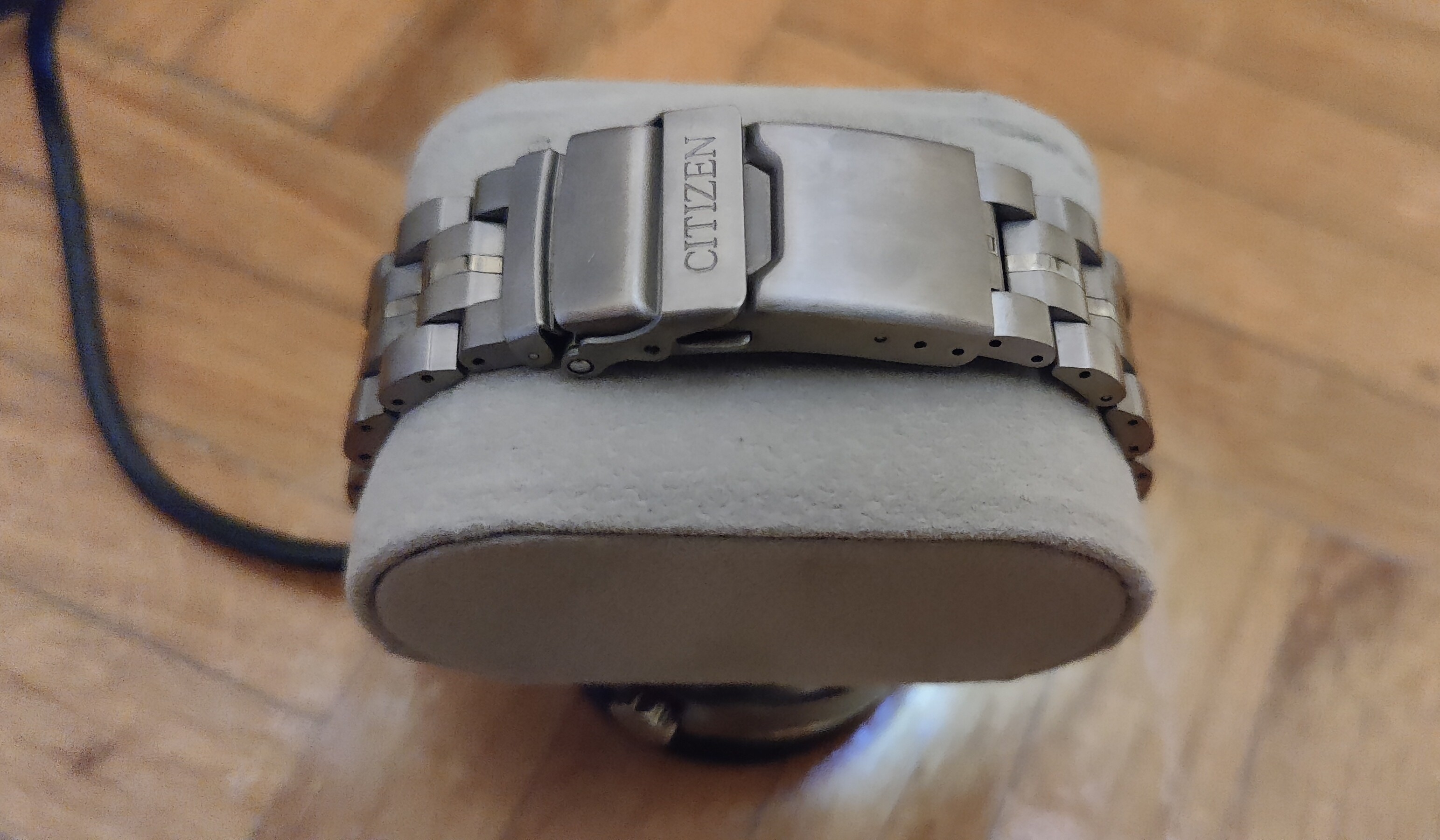

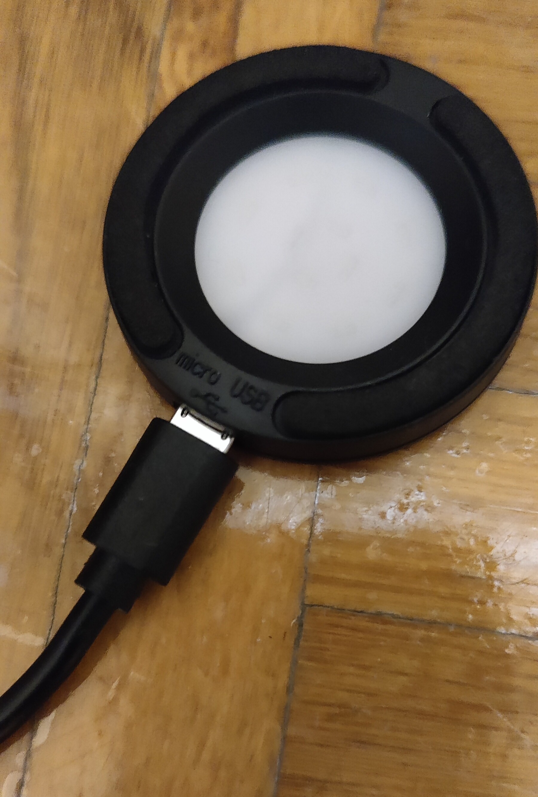

Este lo tengo como auxiliar al que presenta problemas, es mucho más inestable en la mesa pero hace su función, tampoco puedo decir nada malo por el momento de el ya que lo compré en Amazon con su cargador y cumple la función. Le he adaptado las gomas del coolfire para mejor sujeción de los relojes.
Cierto que carece de un extra deeestabilidad.
De todos modos si los pones en almohadilla o algo así (el 90% los guardo así) y con su peso con centro de masas medio equilibrado, a mi entender razonable

!! 12 horas ?? !! eso es muchisimo tiempo para una carga de 40.000 lux, lo normal son mantenimientos de 2 ó 3 horas 4 a lo sumo.. pero 12 horas para esa potencia es muchisimo.. con 4 horas lo pones en la “H” si pasadas esas 4 horas no ha cambiado su estado, repetirlo el dia siguiente.. pero nunca sobre pasando las 3 horas aprox.. para 40.000 lux
Llevo años usandolos sobre los tiempos normales de carga y no existe riesgo de ningun tipo luego el Sistema es Seguro, pero si sobrepasamos a esas cantidades de horas (12 horas) pues es como todo en la vida sobre pasa su umbral de Seguirdad.. Los relojes no acumulan mas por tenerlos mas horas, sino por tenerlos varias veces distintas ya que tienen una memoria de carga para cada tanda, de ahi no tenerlo mas de 3 horas de una sola vez.
