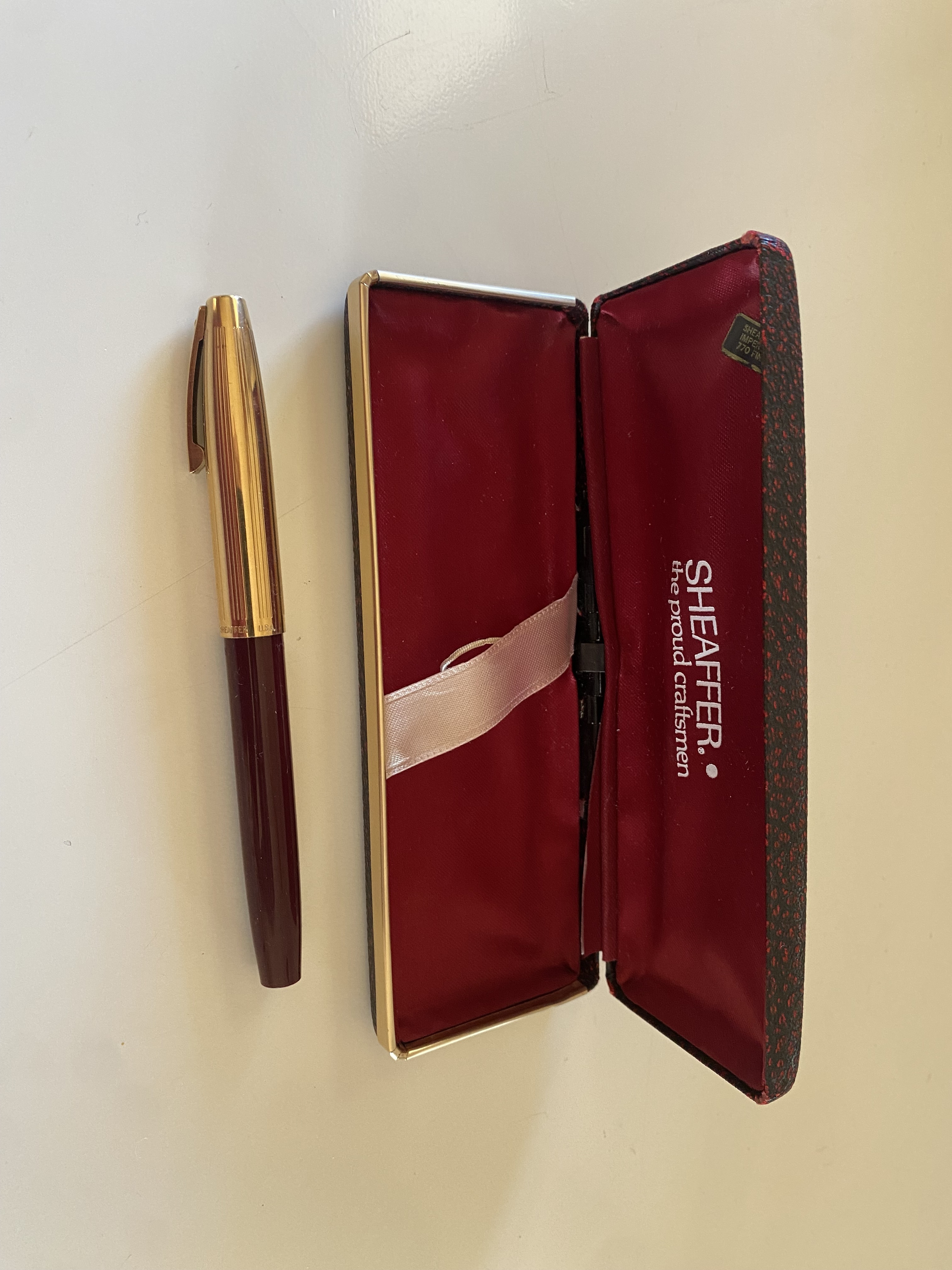

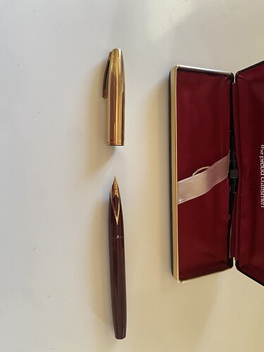

Puedes poner una foto de la tuya? Seguramente con una limpieza con agua y un poquito de jabón la tengas funcionando perfectamente. Eso si, Sheaffer utiliza cartuchos o convertidores propios no te valen les genéricos
No no no, ni alcohol ni acetona
Sumergela en agua con un poco de jabón a ver como evoluciona, pero alcohol y acetona ni de coña que te la cargas

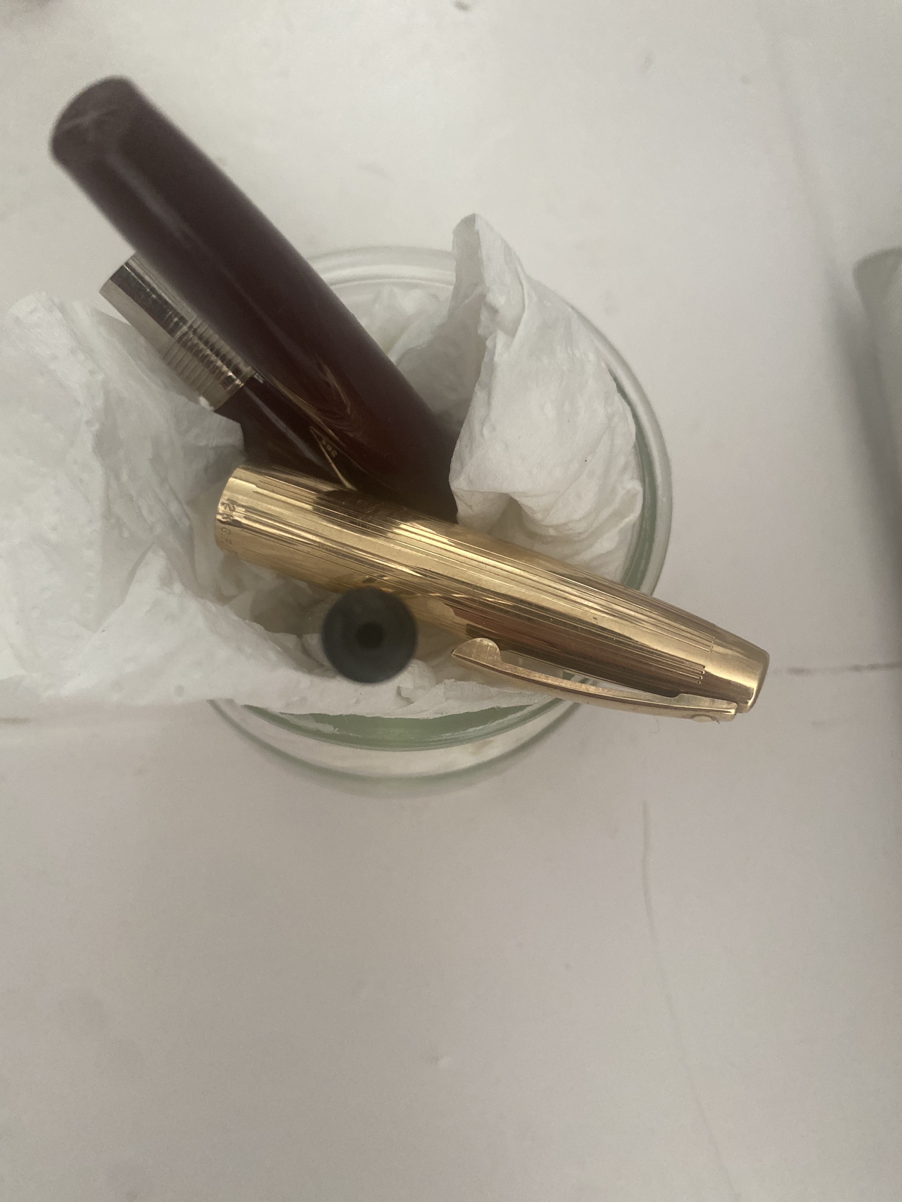

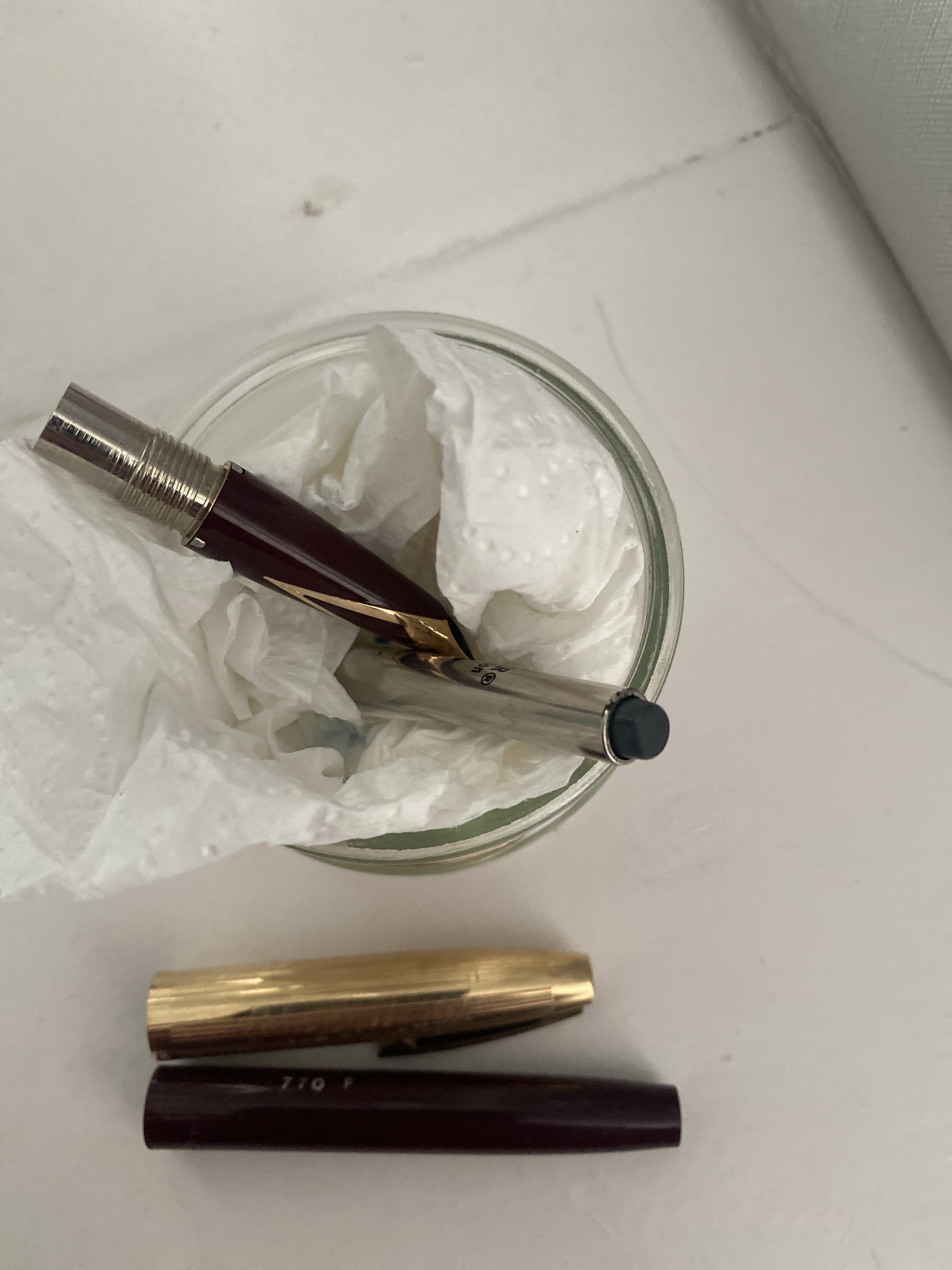

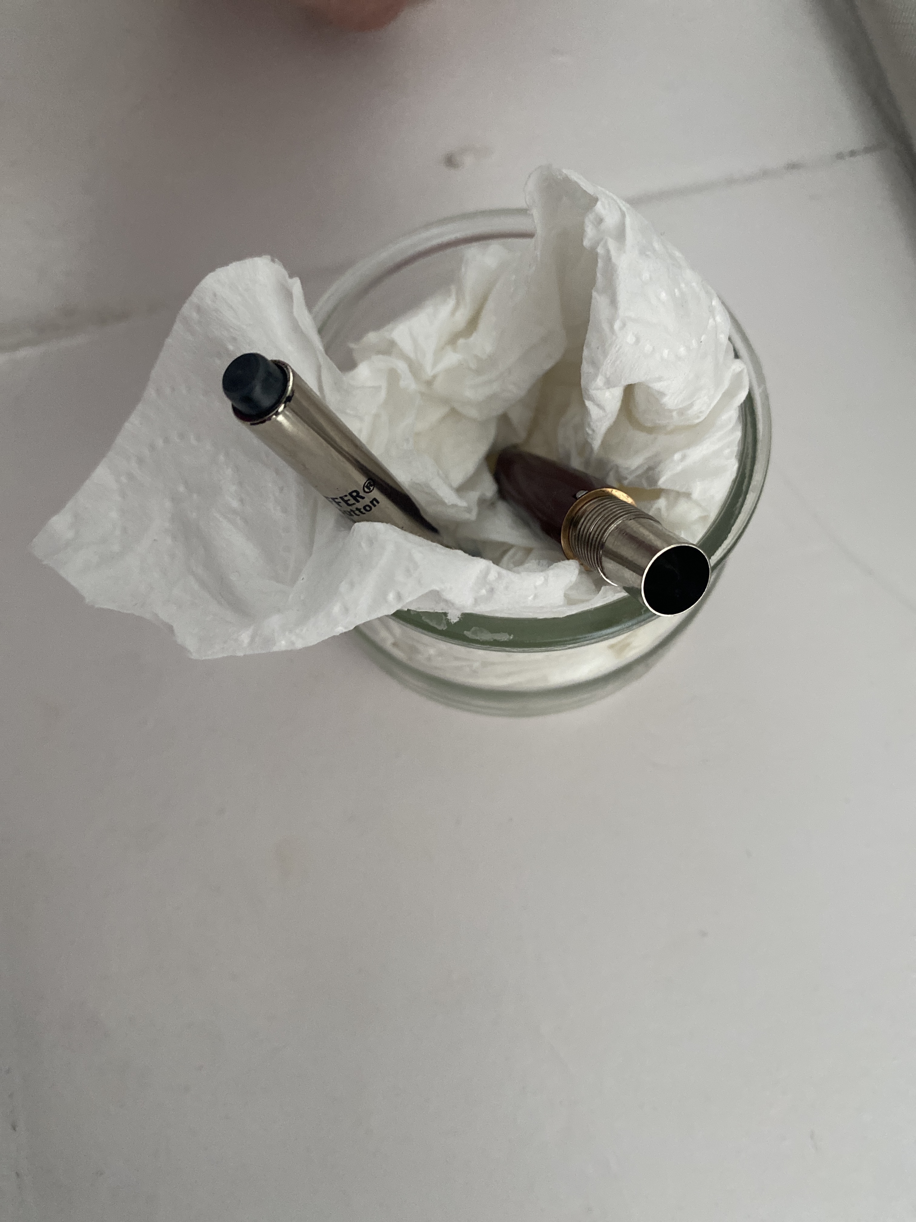

Aquí está, agua fría, remojo, jeringa y secar, no???

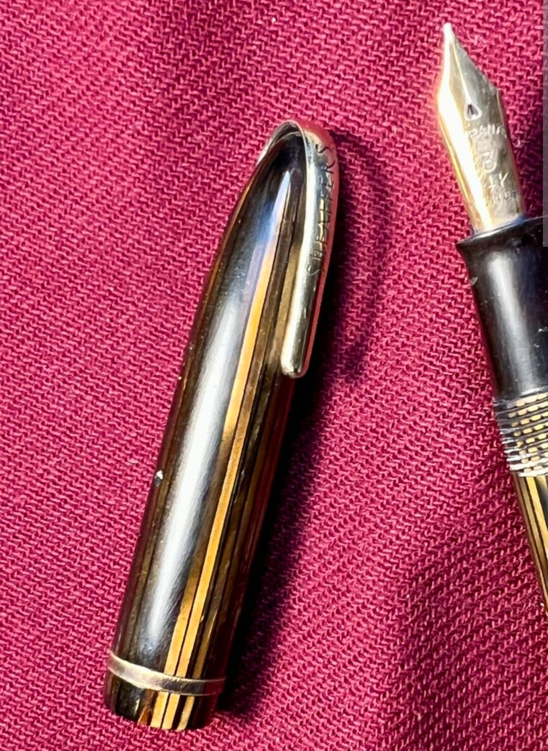

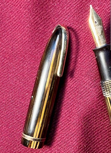

Como bien te ha aconsejado ya nuestro compañero @Aremesal yo solo añadiré como curiosidad por si no lo conocías, el tipo de clip del capuchón de tu pluma es parecido a la variante militar.
Sheaffer fabricó los llamados clips militares de tamaño corto y enrasados con el capuchón (con una forma envolvente sobre su parte superior) para cumplir con los requisitos del ejército americano a principios de la segunda guerra mundial que estipulaban que debían poder guardarse en los bolsillos de la chaqueta de tal forma que no sobresaliesen por debajo de la solapa ni que dejasen que ésta quedase abultada o incluso hiciese que se levantase.
Solo se fabricaron durante 1942 hasta 1944
El tuyo es corto pero sin embargo no llega a tener la forma envolvente por encima de la capucha, ese diseño se usaba desde antes de la guerra en plumas de tamaño comedido.

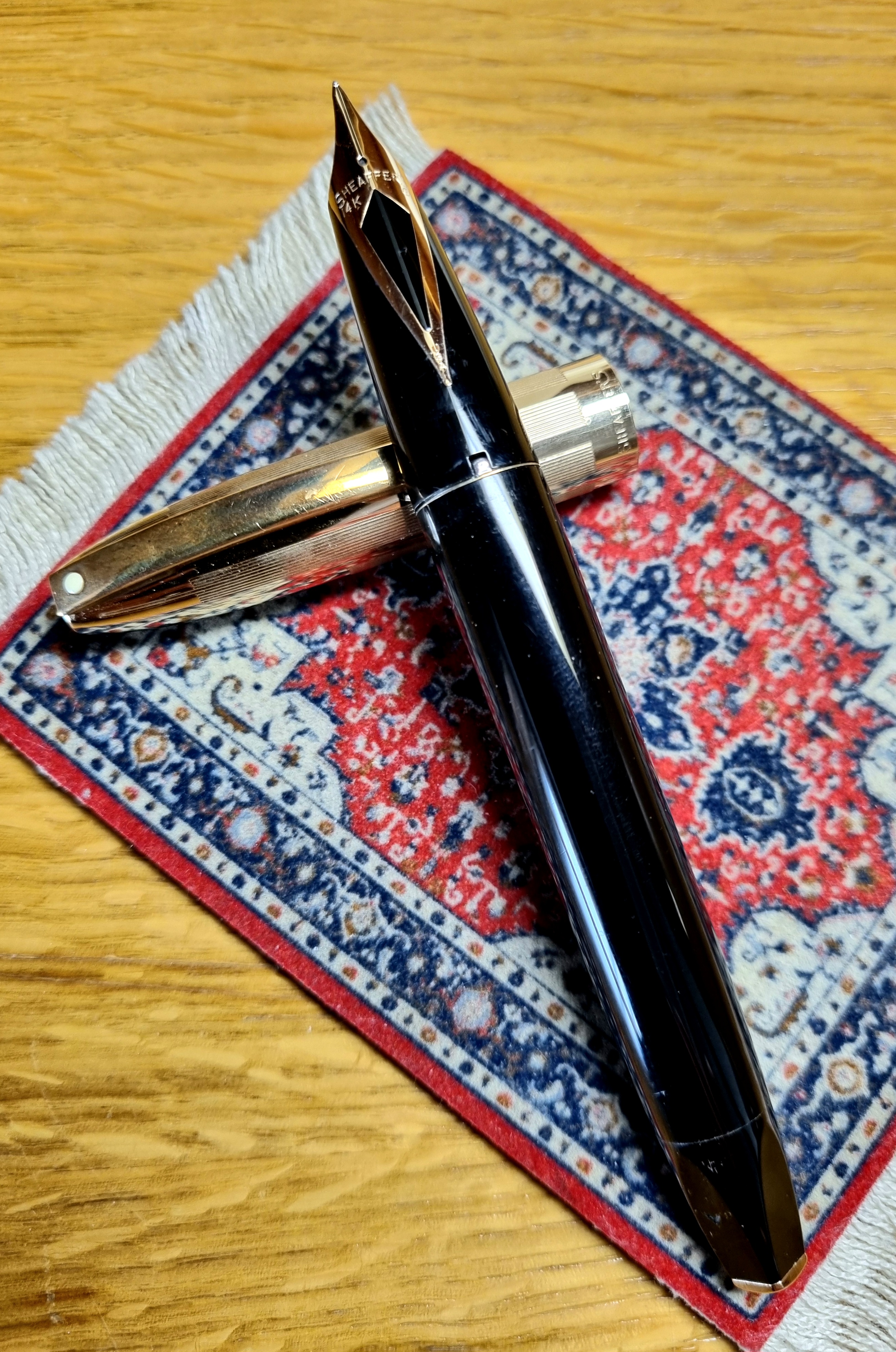

La tuya es una Imperial 770 que se lanzó en los años 70.

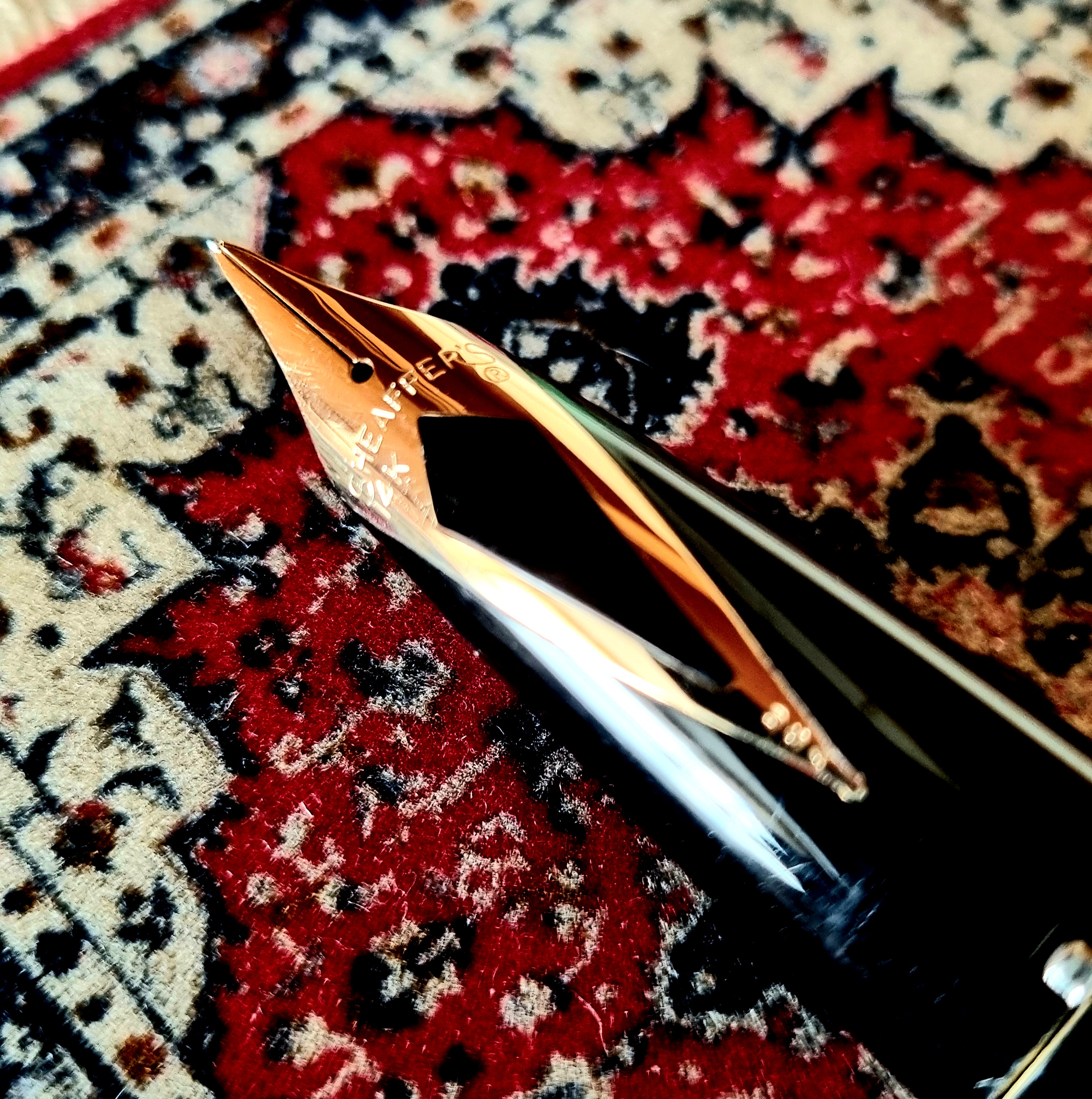

Me encantan esos plumines encastrados, son preciosos :heart_eyes:

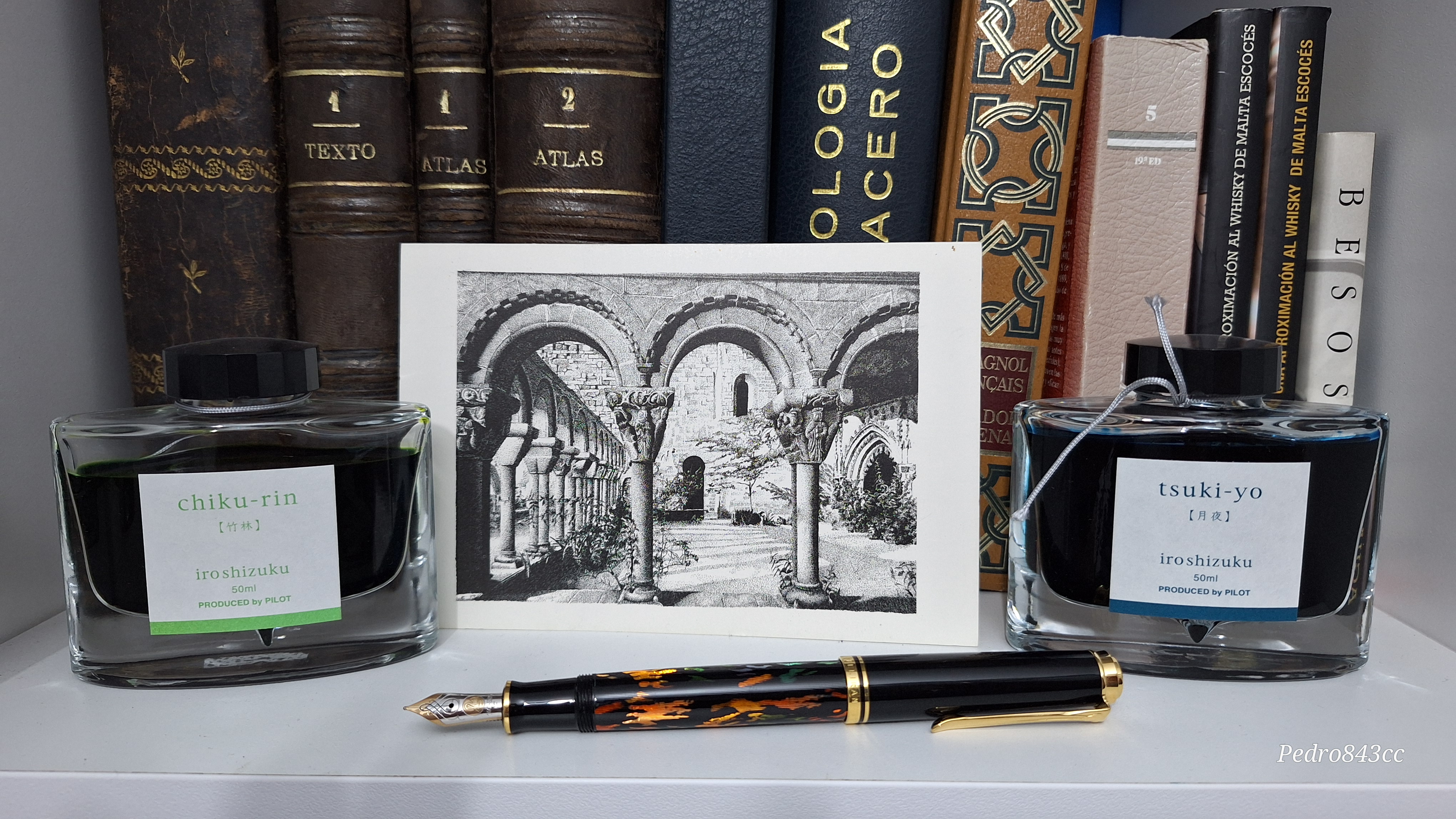

Preciosa Pelikan compañero, y muy buena elección de tintas, las Iroshizuku son de lo mejorcito que hay

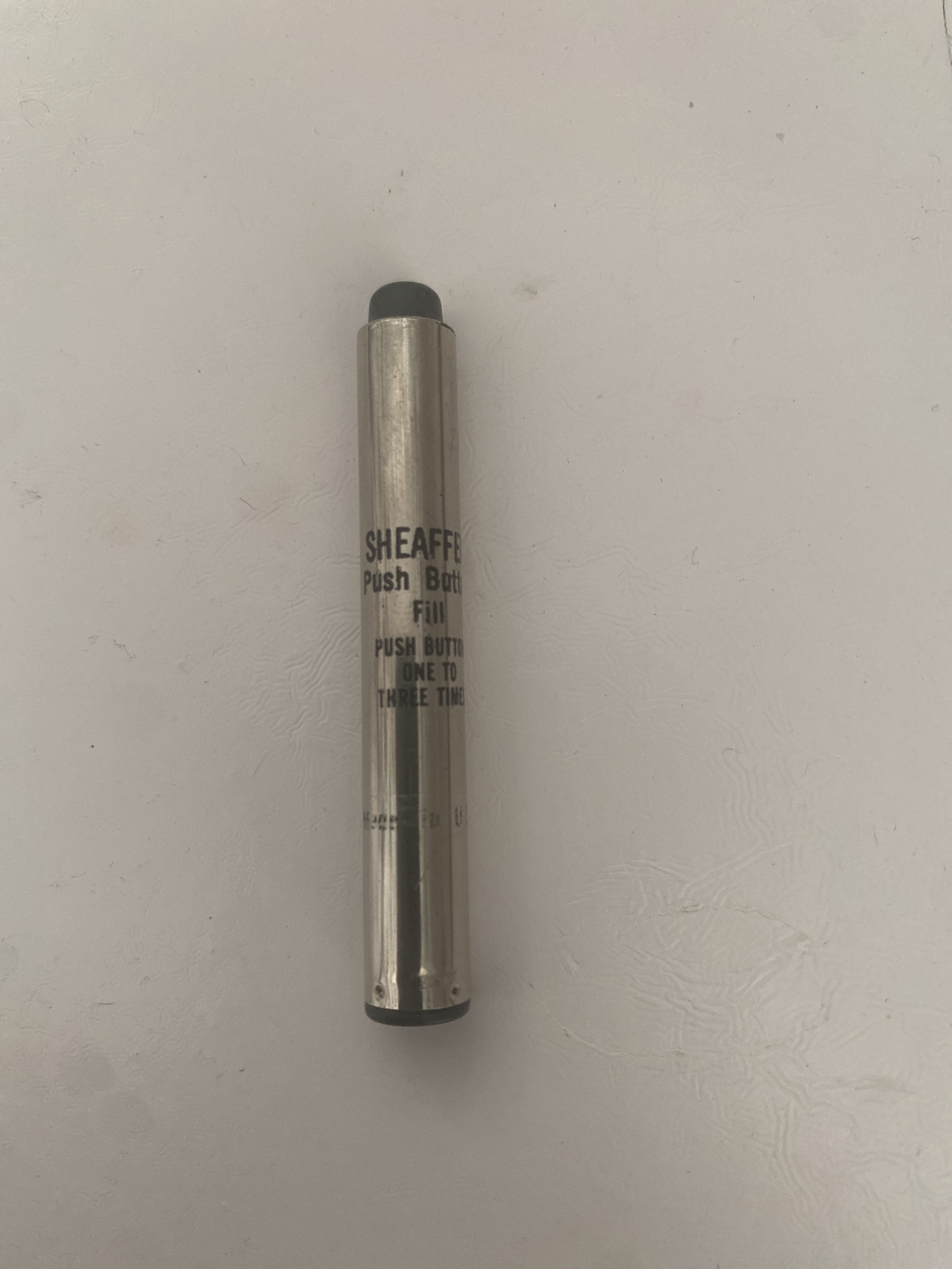

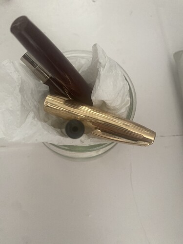

Hecho , no estaba tan mal, lleva secando desde ayer, ahora a comprar algo de tinta y probar si carga ( el botón no parece funcionar muy allá) , se le podría poner cartuchos precargados???
Muchísimas gracias
Pero eso es un convertidor y veo que pone button… nunca antes lo vi.
Mi 770 la uso con cartuchos, para probar te vale un cartucho universal tipo Inoxcrom, no hace falta que compres cartuchos sheaffer que son más caros. Quedará un poco bailando ya que el agujero de la boquilla es un poco más ancho, pero para ver sin funciona y tienes uno a mano te sirve (puedes recrecer el tamaño del cartucho con celo para que quede más rígido)

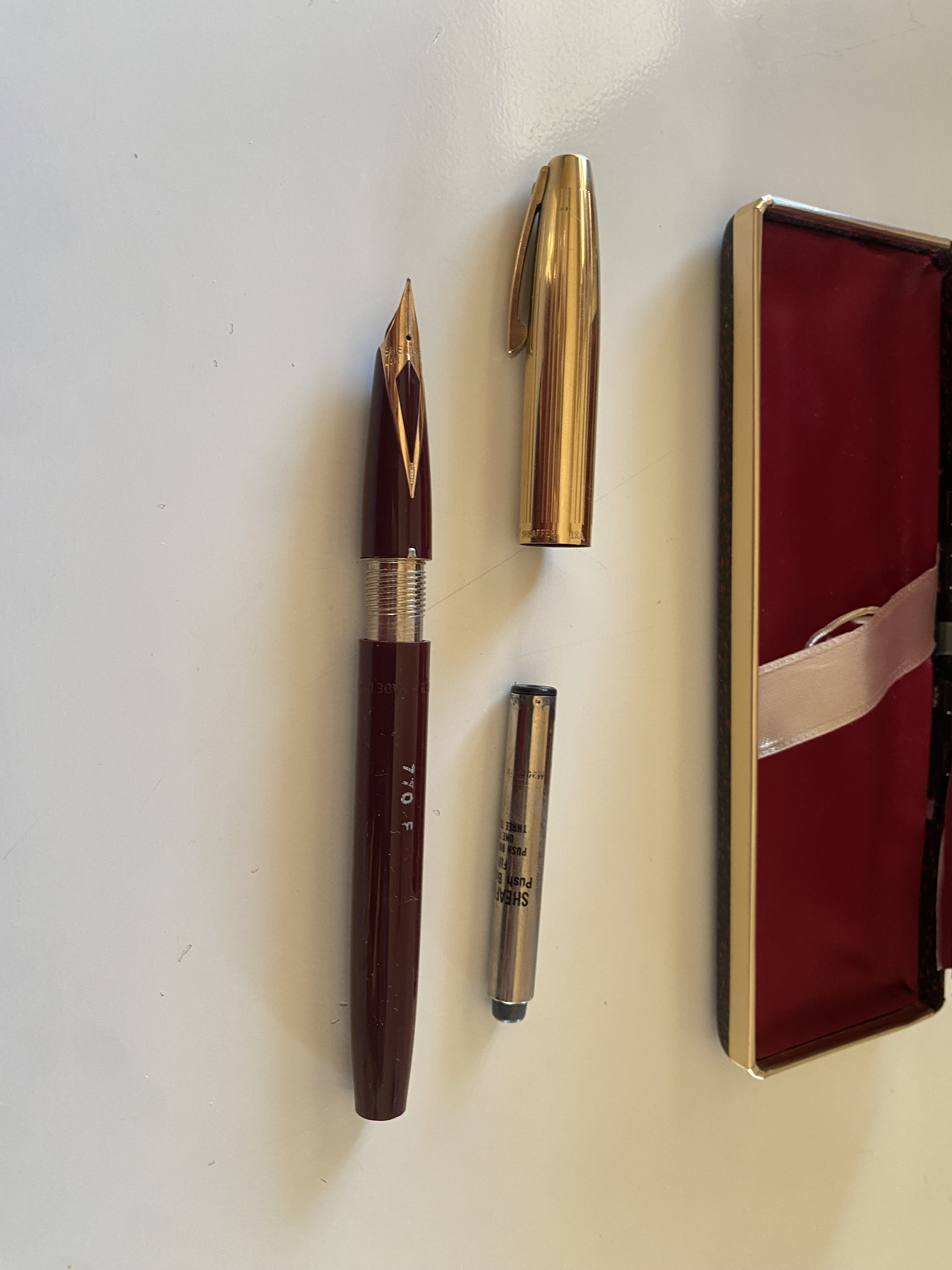

Una foto mas para el detalle.
Pero vas a comprar un saco para sustituir el del convertidor? porque es casi seguro al 100% que el original estará inservible y no aspirará la tinta… prueba a ver si aspira agua antes de comprar un tintero. Sumerge la punta del convertidor en un vaso de agua y pulsa el botón, repite un par de veces dejando unos segundos entre medias para que aspire el agua.
Para comprobar si lo hizo sácalo y vuelve a pulsar el botón, debiendo salir el agua por el orificio de entrada.
Pero si el saco está roto, se saldrá la tinta pues el botón no es estanco, no sella el fondo del convertidor
Es que si ha pulsado varias veces el botón seguramente se haya quebrado el saco.
Pero bueno, es posible que no haya hecho mucha fuerza y no lo haya roto, entonces se puede probar con agua y ver cómo se encuentra.
