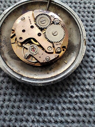

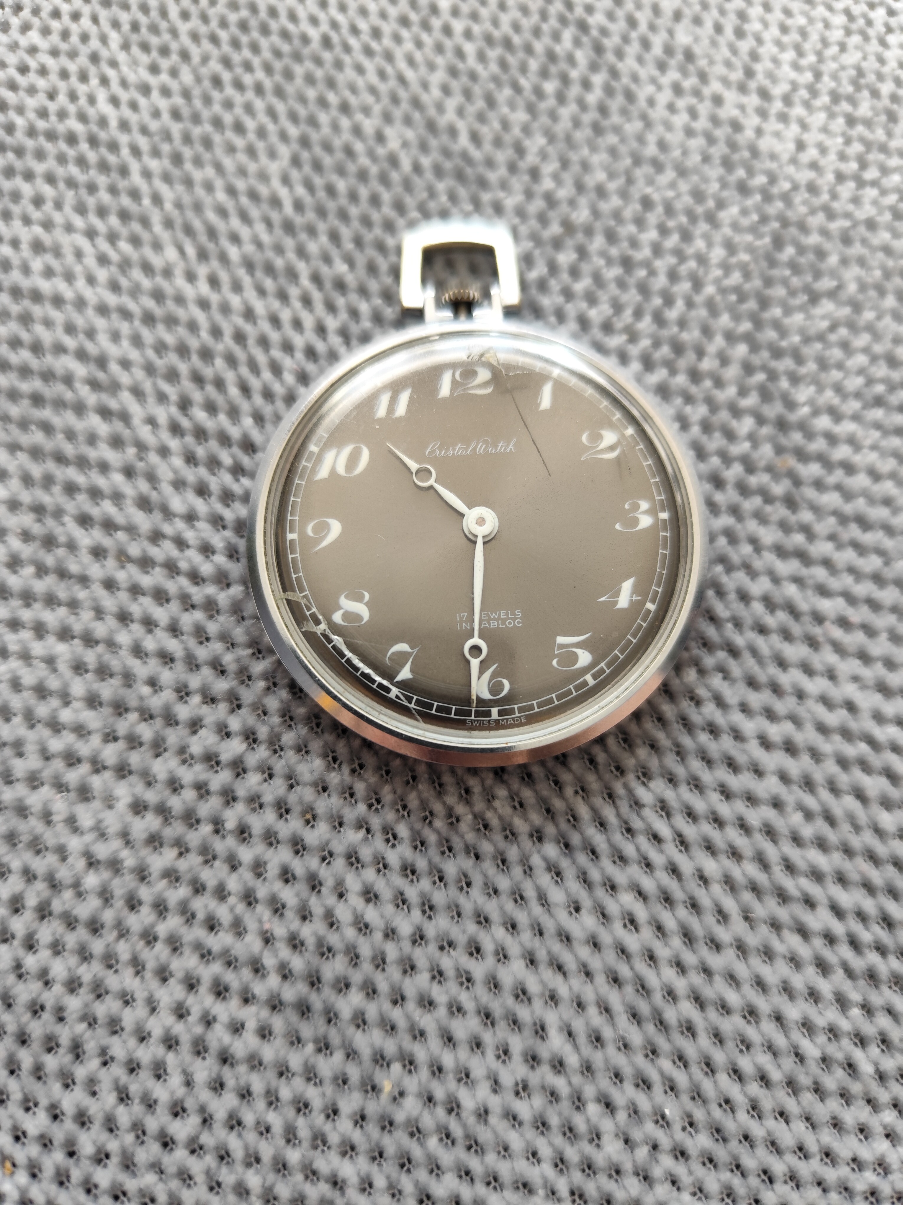

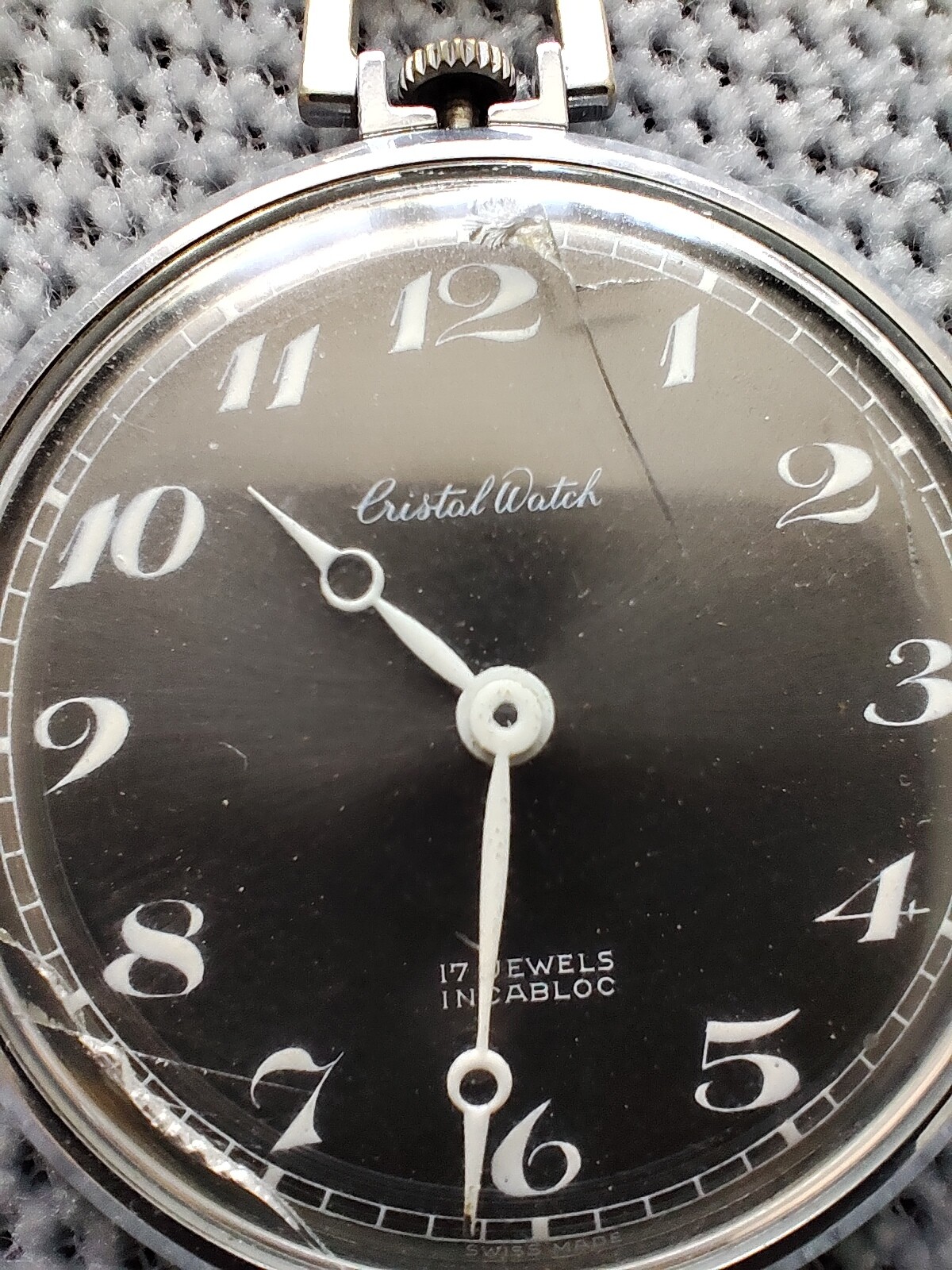

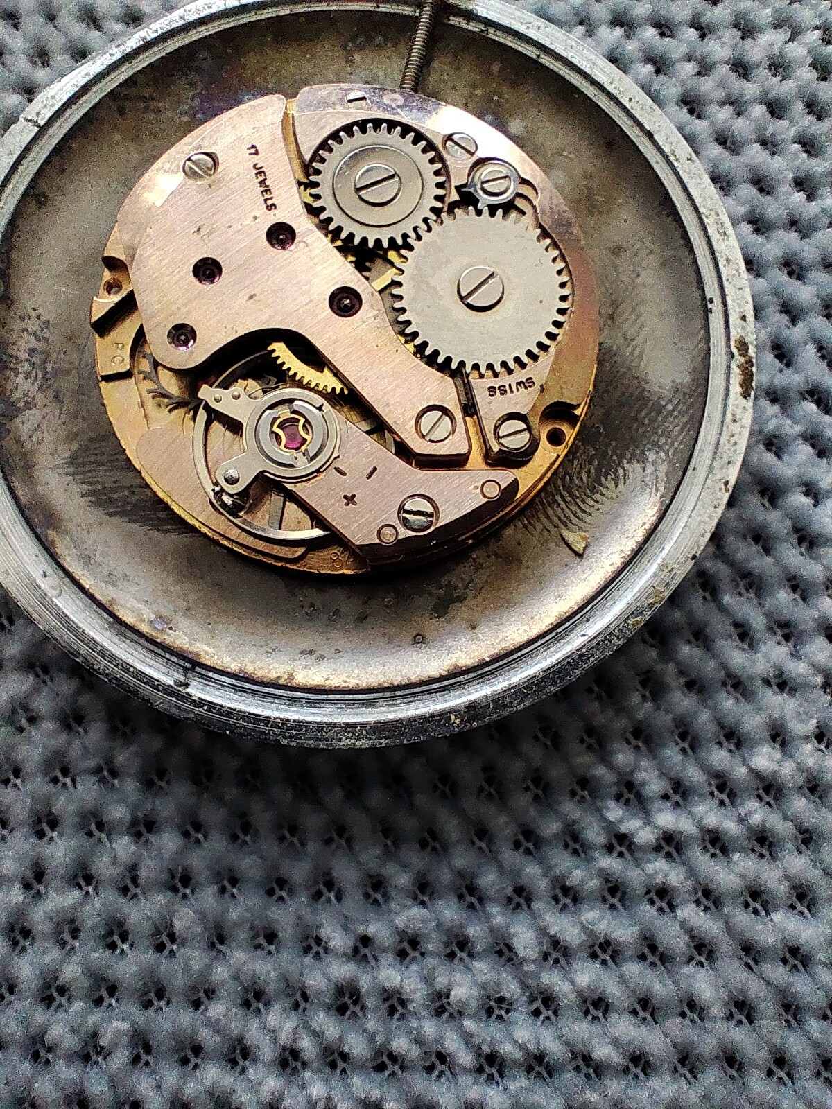

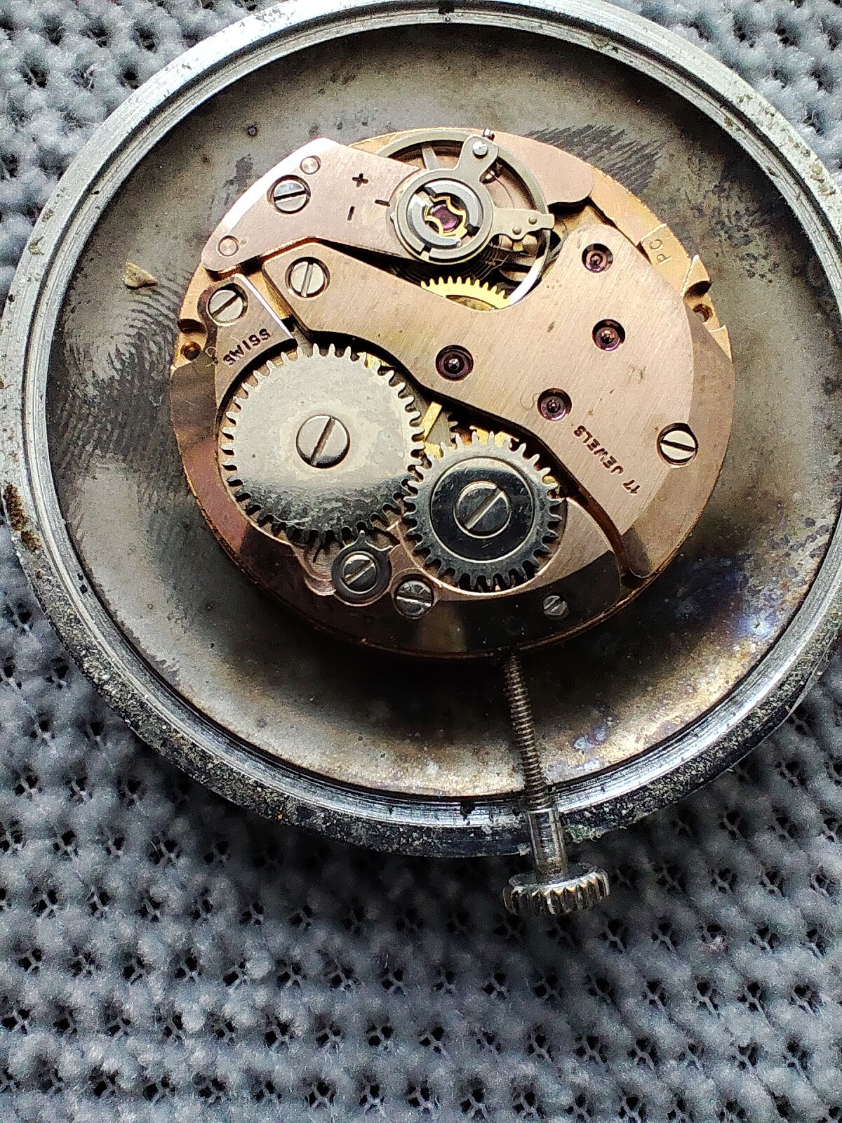

Buenas tardes compañeros, después de muchos años de haber recibido esta herencia relojera por fin me he atrevido a abrirlo. Es el reloj de bolsillo que usó durante años mi abuelo y que estuvo muchos años en un cajón. Como podéis ver es un Cristal Watch, que poco he podido encontrar acerca de esa marca más allá de que era una marca asequible. La maquinaria pues no tengo ni idea la verdad. Le he dado cuerda y funciona, por ahora va en hora. Cualquier información acerca de la maquinaria o la marca os lo agradecería. Un saludo!!

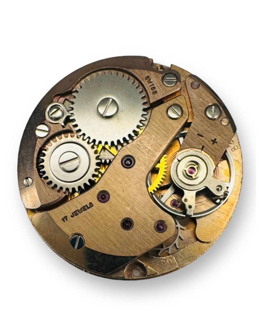

El calibre es un Fontainemelon FHF 82, movimiento relativamente moderno, ya que data de 1965. FHF es uno de los pequeños fabricantes suizos de movimientos que quedó integrado en ETA tras la crisis del cuarzo.
https://ranfft.org/caliber/5765-FHF-82
PS: Llévalo a un relojero a que te cambie el plexi. :wink:
Yo, como dice el compañero, lo llevaría a un relojero que lo limpien, engrase y cambio de plexi y lo dejaría en un expositor/soporte de reloj de bolsillo en la mesa de trabajo.

Muchas gracias por la ayuda gente. El reloj sigue funcionando y parece que va bien de marcha asi que como me habéis recomendado le llevaré al relojero a una puesta a punto.

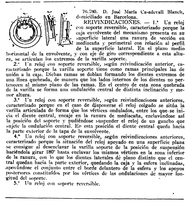

Si volvemos al BOPI, nos encontramos con D. José María Casadevall Blanch, quien ya en 1942 había registrado un “procedimiento para la fabricación de relojes de bolsillo y pulsera”, pero no será lo único.

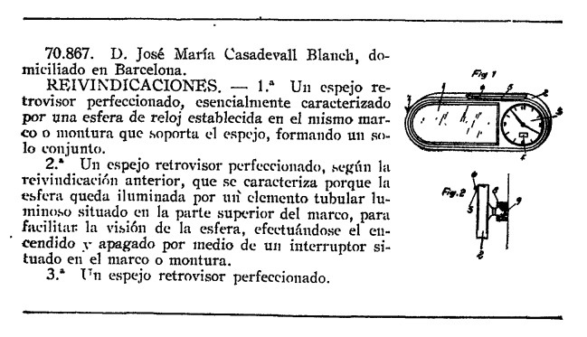

Como curiosidad, tiene también registrados un “mecanismo para el accionamiento de muñecas bailarinas de juguetes” y un “asador mecánico”.
