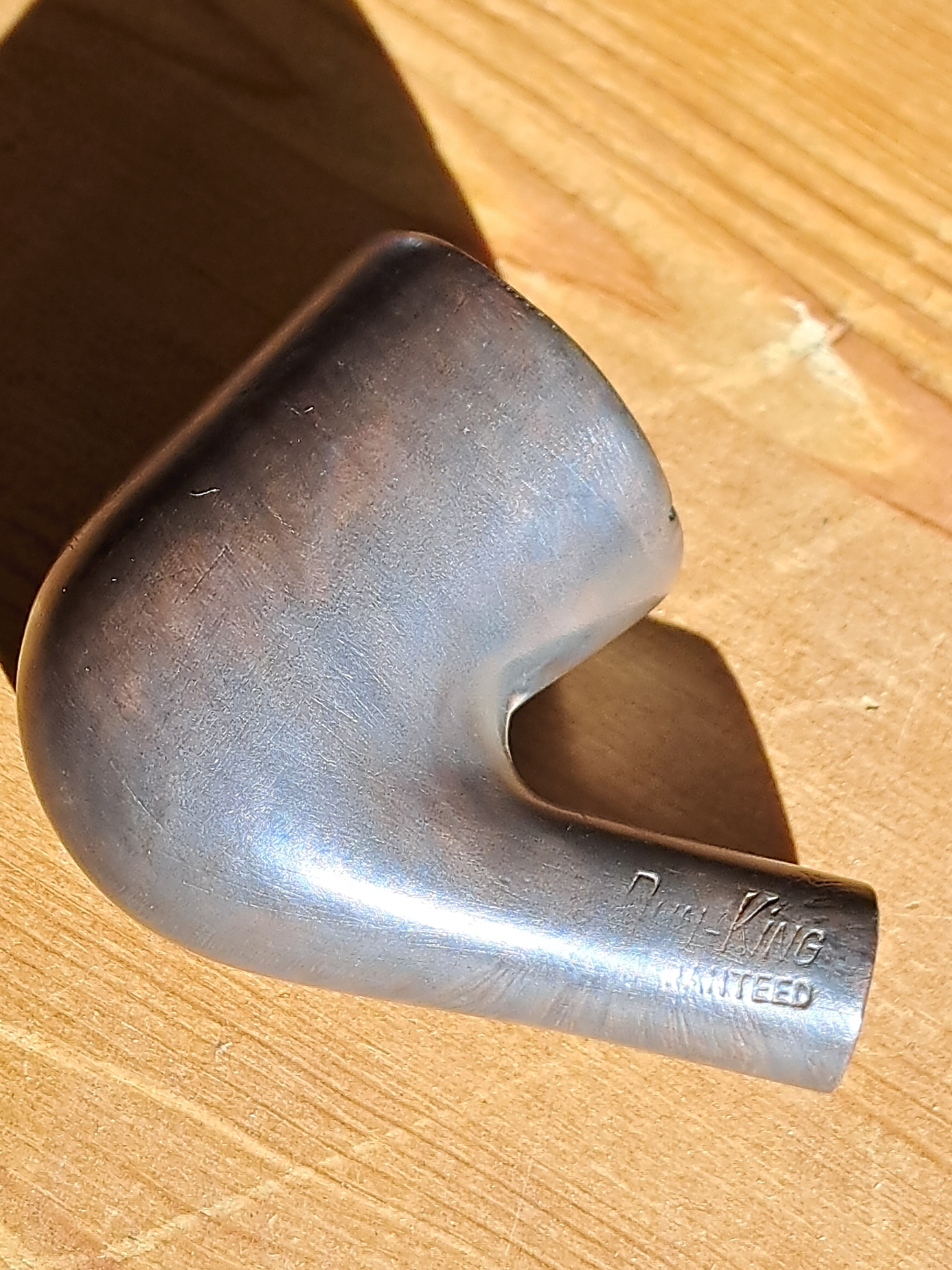

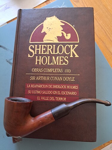

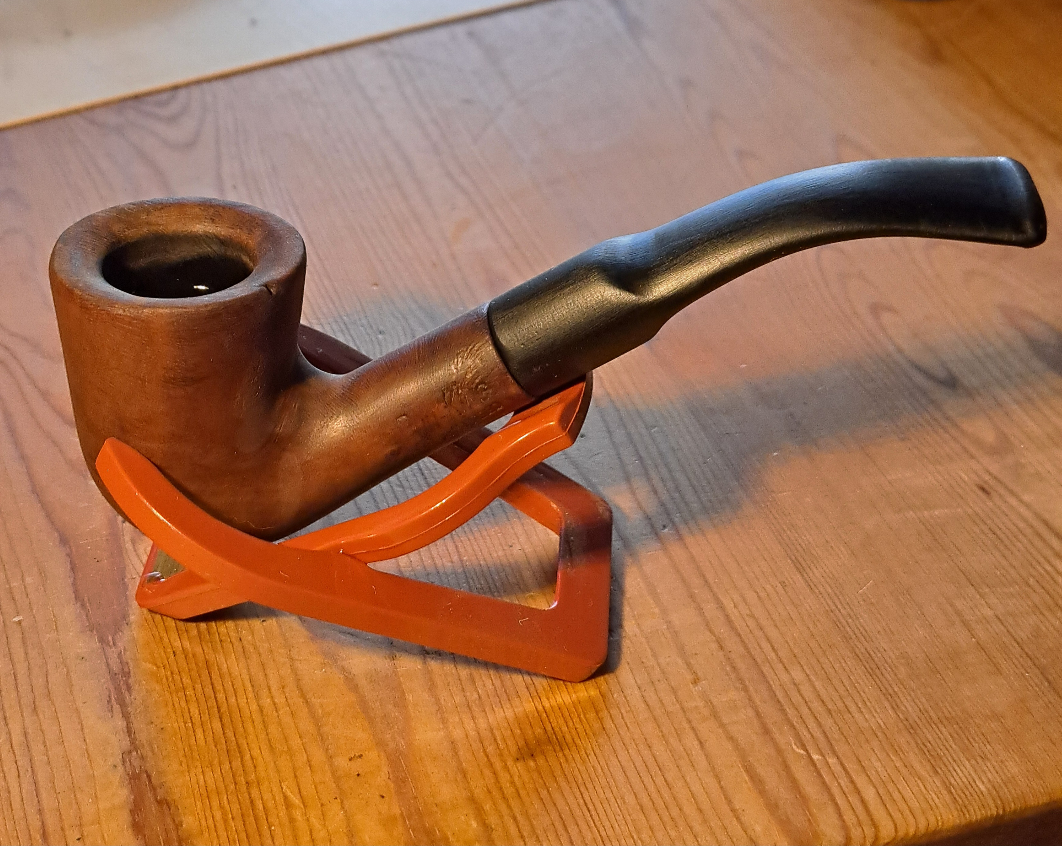

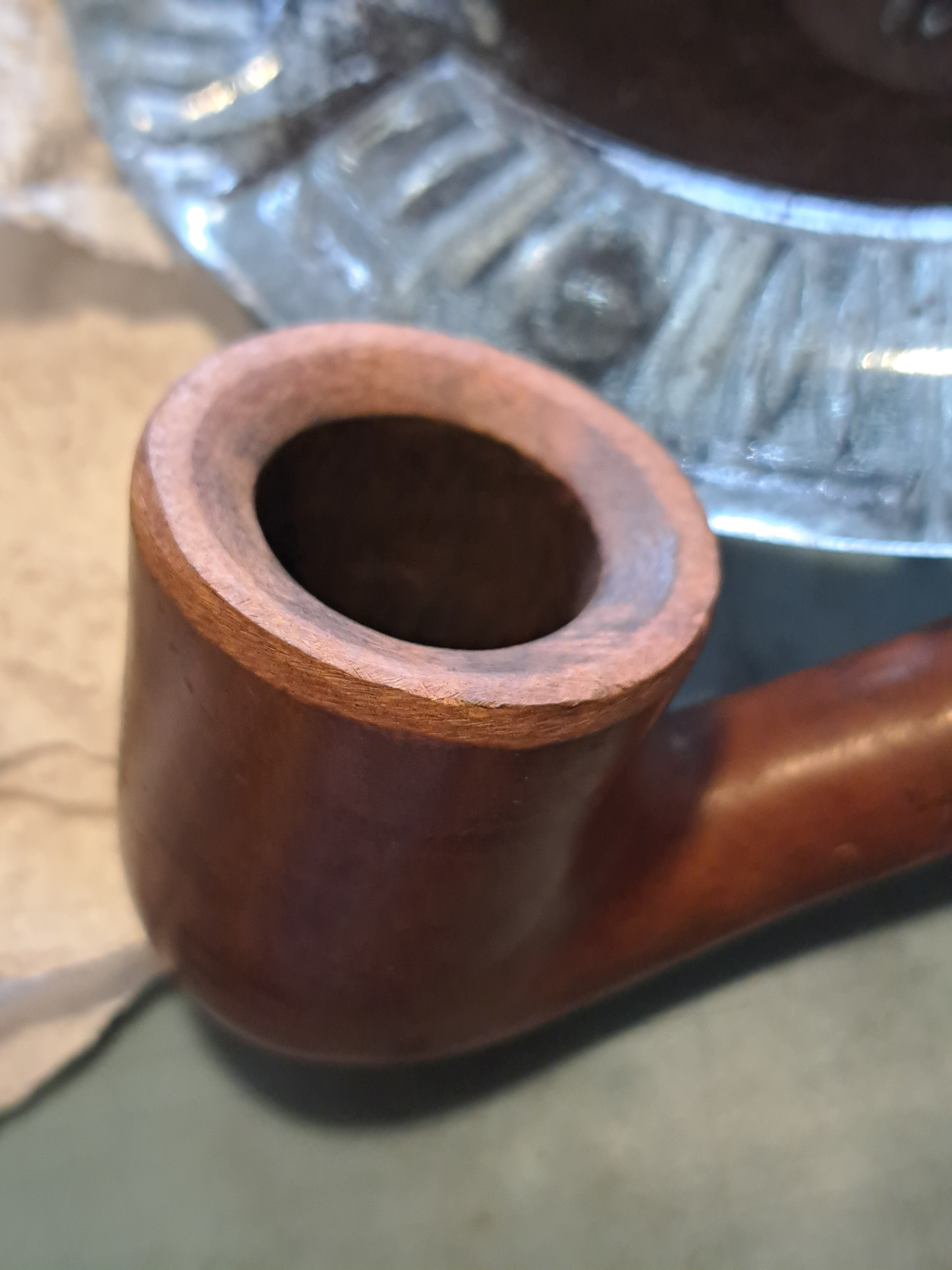

Ayer estuve en el Rastro de Madrid y en una de las tiendas compré una pipa vieja y usada con su libro a juego.
Como me gustó la pipa y tengo cerrado el “taller de relojeria” pues pensé que era buena idea comprarla y dedicar un rato a su restauración.

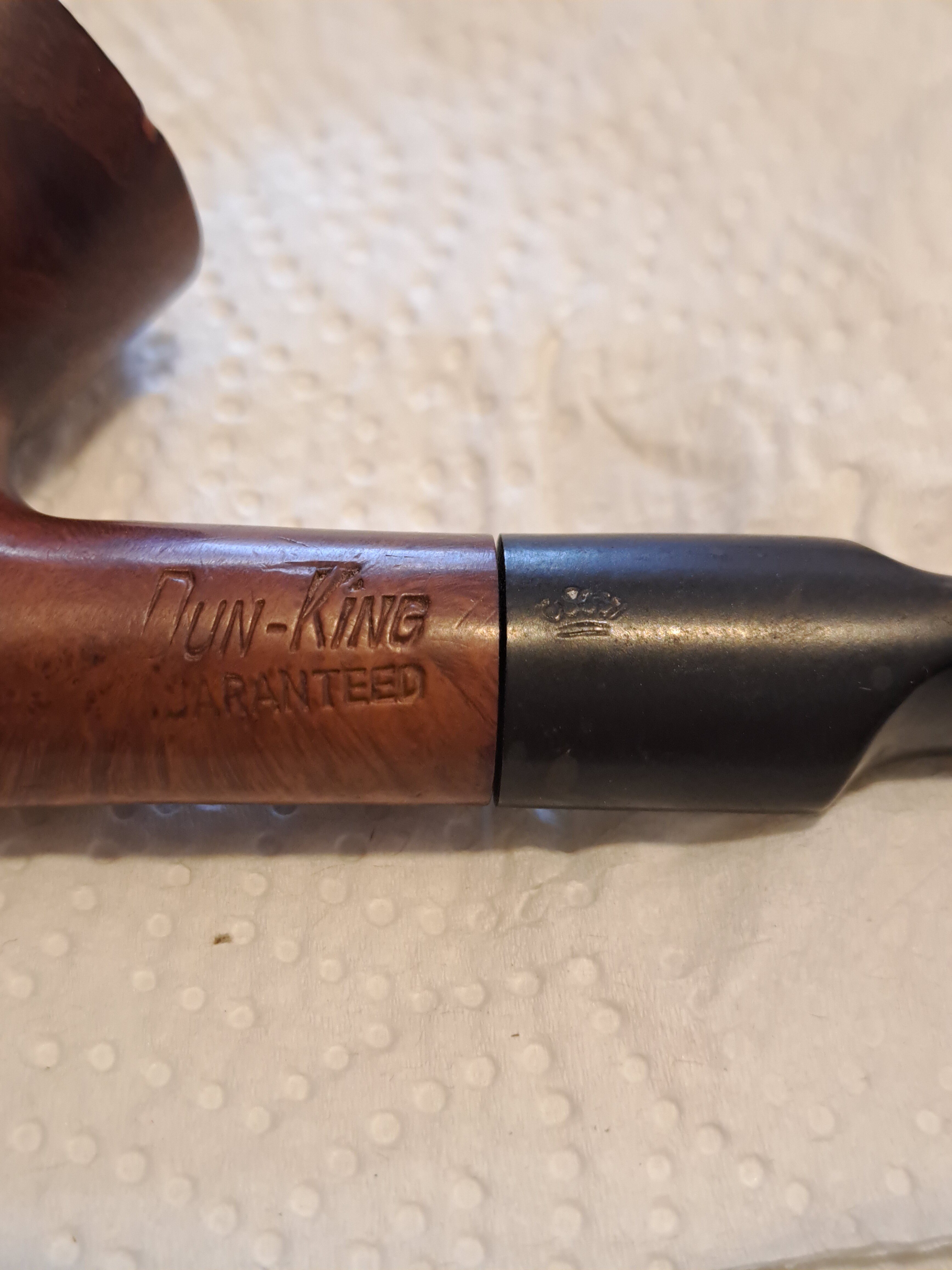

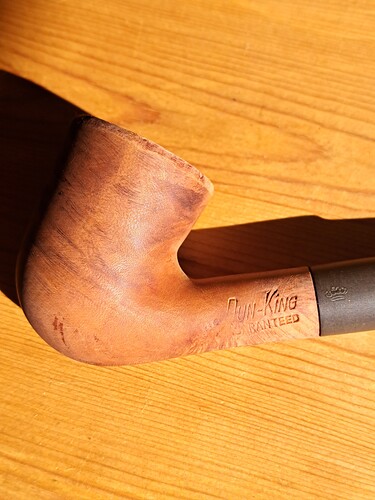

La marca es Dun - King
Me recuerda el nombre a los chicles de cuando era un crío.
He buscado por la Red y lo poco que he encontrado no me ha servido para orientarme mucho.

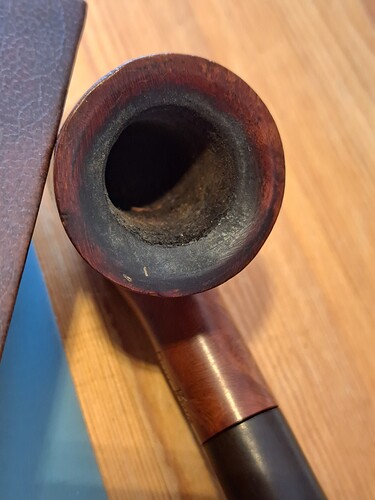

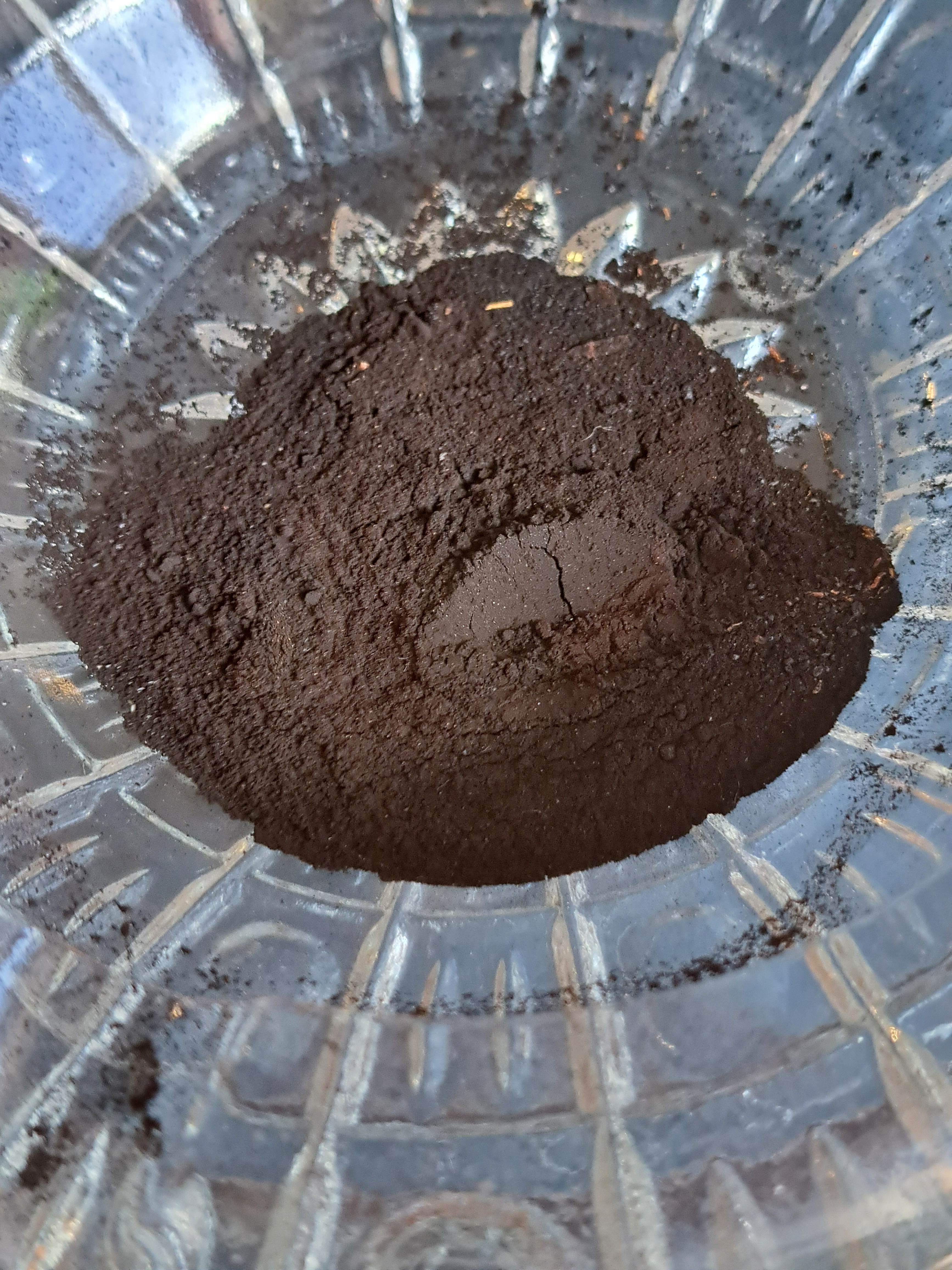

Como se puede apreciar tiene mucho hollín en las paredes de la cazoleta.

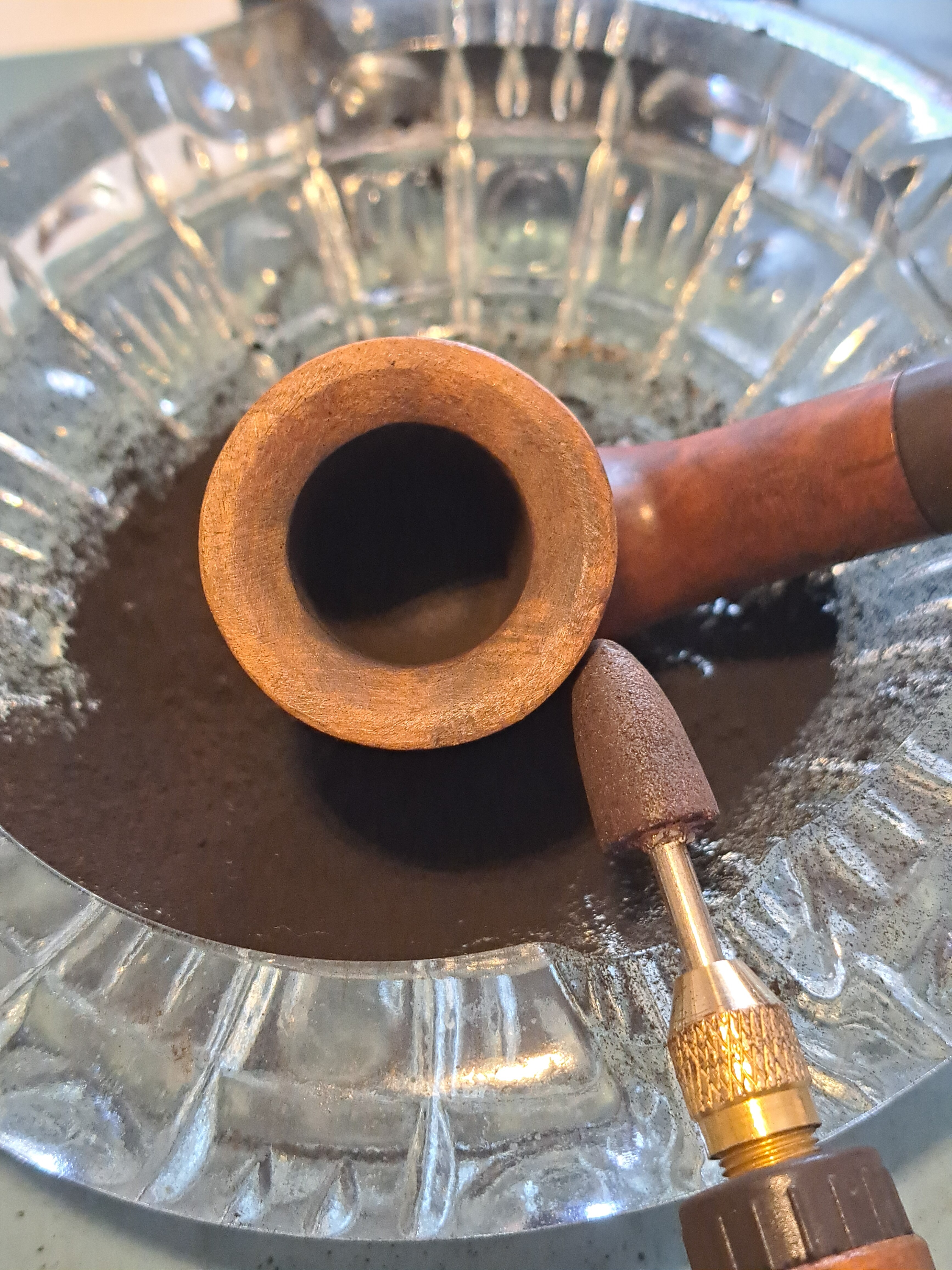

Empiezo a rascar de forma manual pero tengo que pasar a modo eléctrico. Tiene una considerable capa.
Lo que ha salido de la pared de la cazoleta.

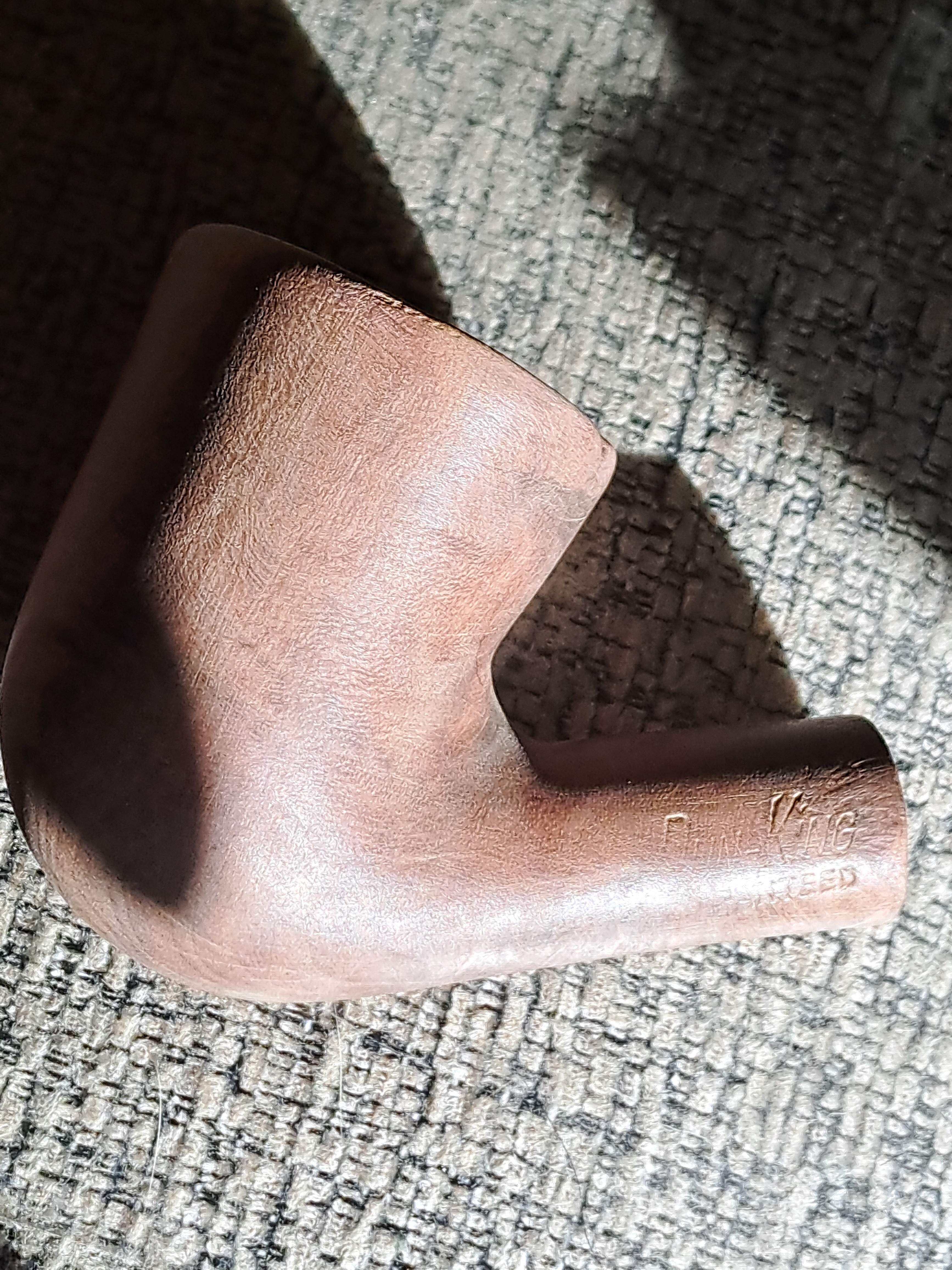

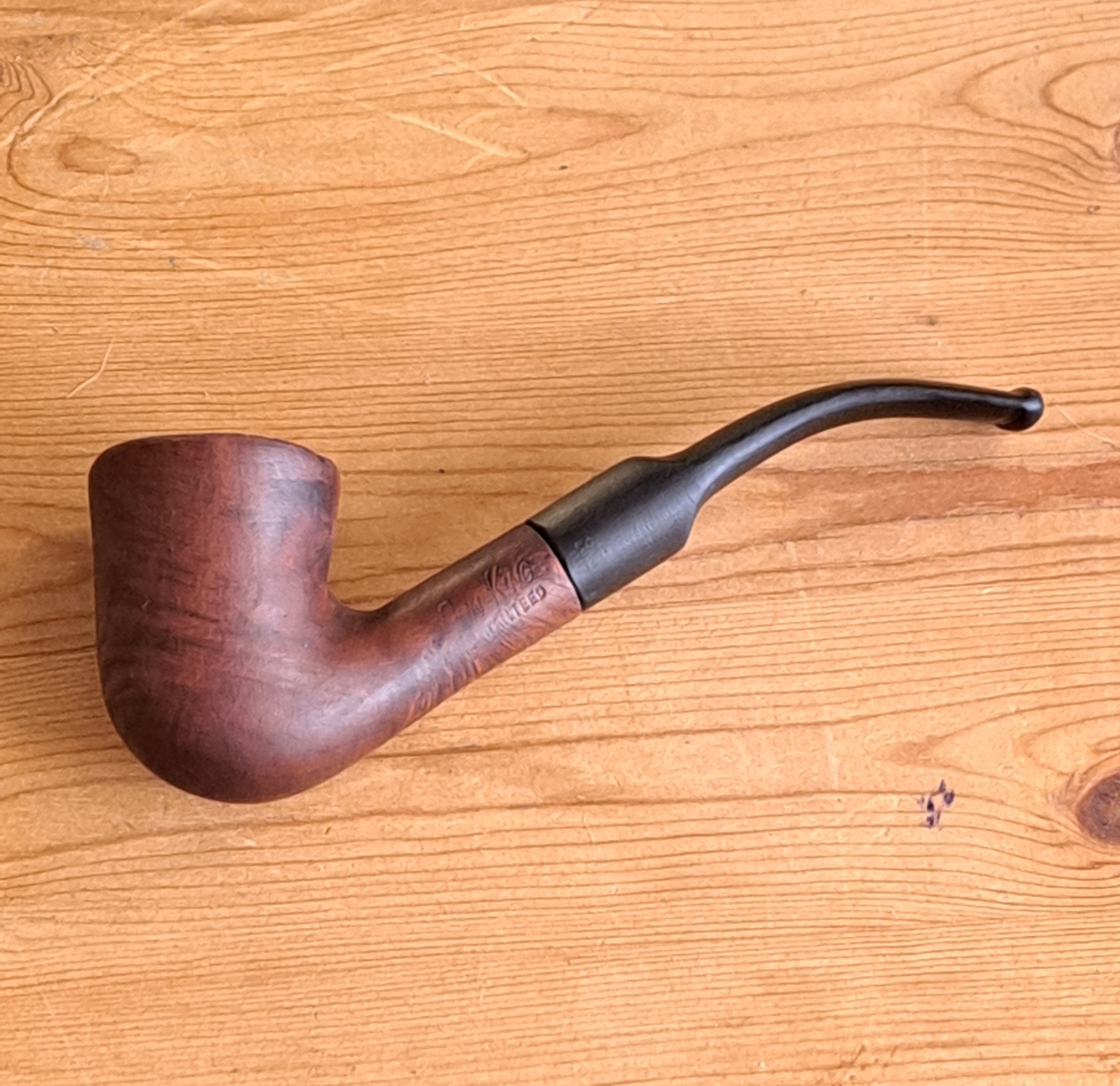

Perfilo ( e incluso creo alguno ) los planos de la parte superior con la intención de quitarle muescas y quemados, evidentes signos del mucho o muy mal uso recibido.

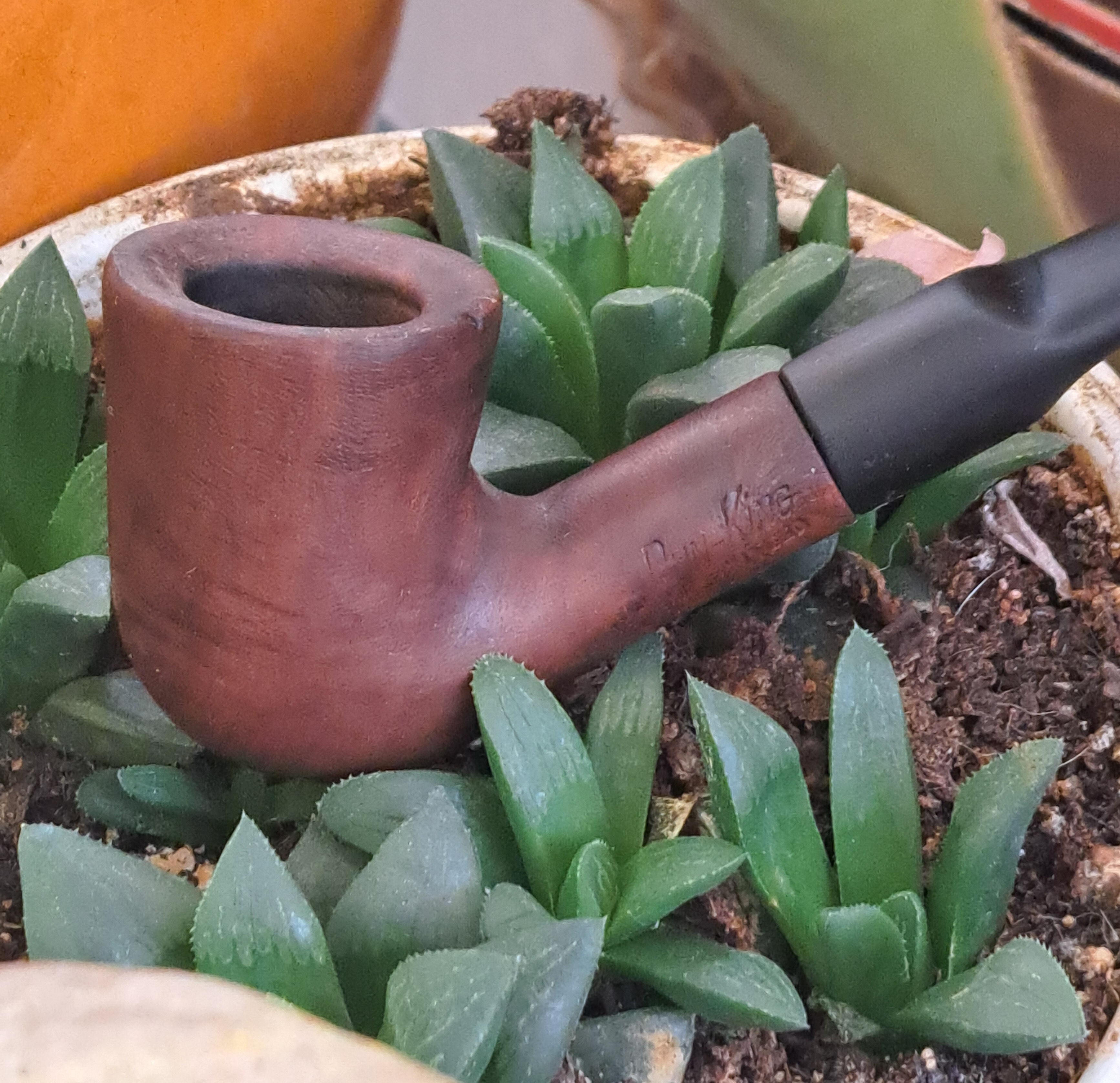

Con una primera limpieza jabonosa y un ligero lijado ya va tomando otro aspecto.
Me decido a hacerle un suave pulido y al aplicarle el rodillo con un poco de pasta se oscurece. Tenía que haber usado pasta blanca y un rodillo nuevo, no lo hice y temo haberla fastidiado. No hay vuelta atrás.
Ya pulida le doy un buen lavado jabonoso.
Espero poder recuperar su tono original.
Queda un poco más oscuro, pero me gusta.
En vez de volver a lijar le doy un cepillado con rodillo de estropajo.
Me gusta. Queda natural, la madera ( que no sé que será ) en crudo. Confío en que al aceitar va a quedar con un bonito tono y brillo.
La muesca que se ve, antes no se apreciaba tanto porque estaba rellena con algún tipo de pasta. He preferido quitarla y que se quede como está. Seña de identidad.

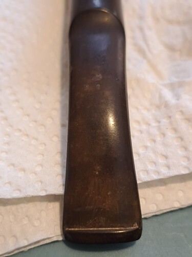

La boquilla ( creo que es baquelita ) ha tenido lo suyo. Jabon, lija y cepillado.
Creí que no se acababa. He repetido el proceso como cuatro o cinco veces.

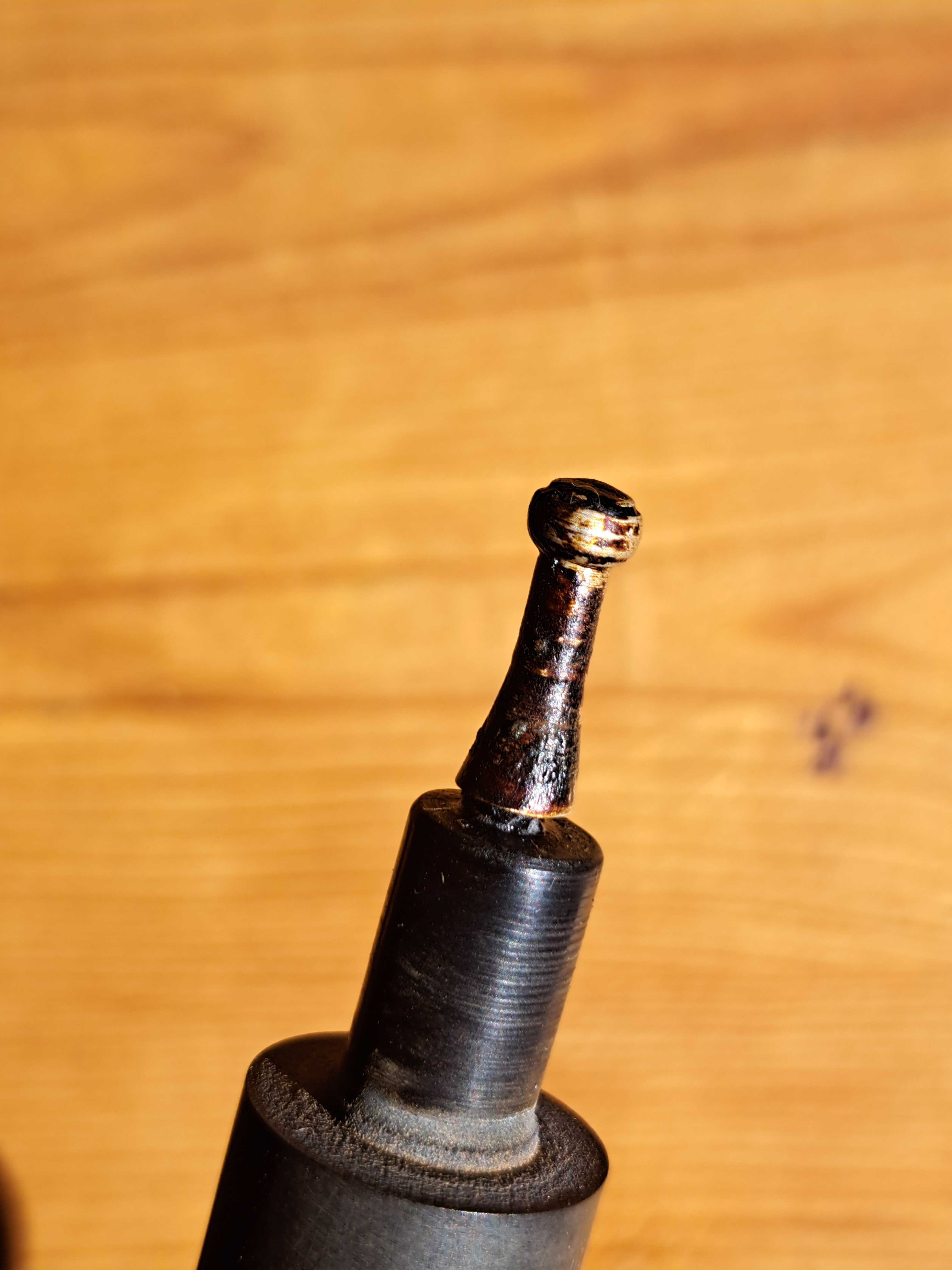

El filtro

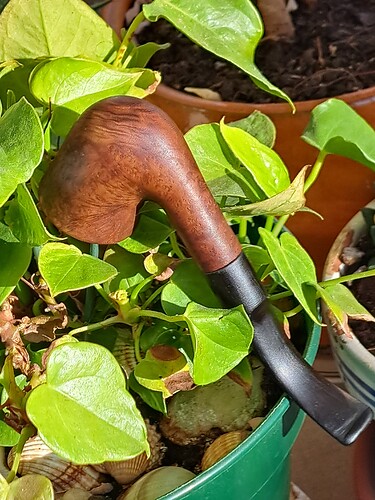

Lija y limpieza. El metal es más fácil.
Un poco de aceite de oliva …
et voilá …
Como ha cambiado !
La dejaré ( un par de días ) curándose en brandy, y en una semana o así a probarla.
Gracias si habéis aguantado la chapa.

No sabría decirte precios. Es la primera vez que compro una pipa usada. Me gustó, oferté por ella y me la llevé con el libro por 12 euros.
No podía perder mucho.

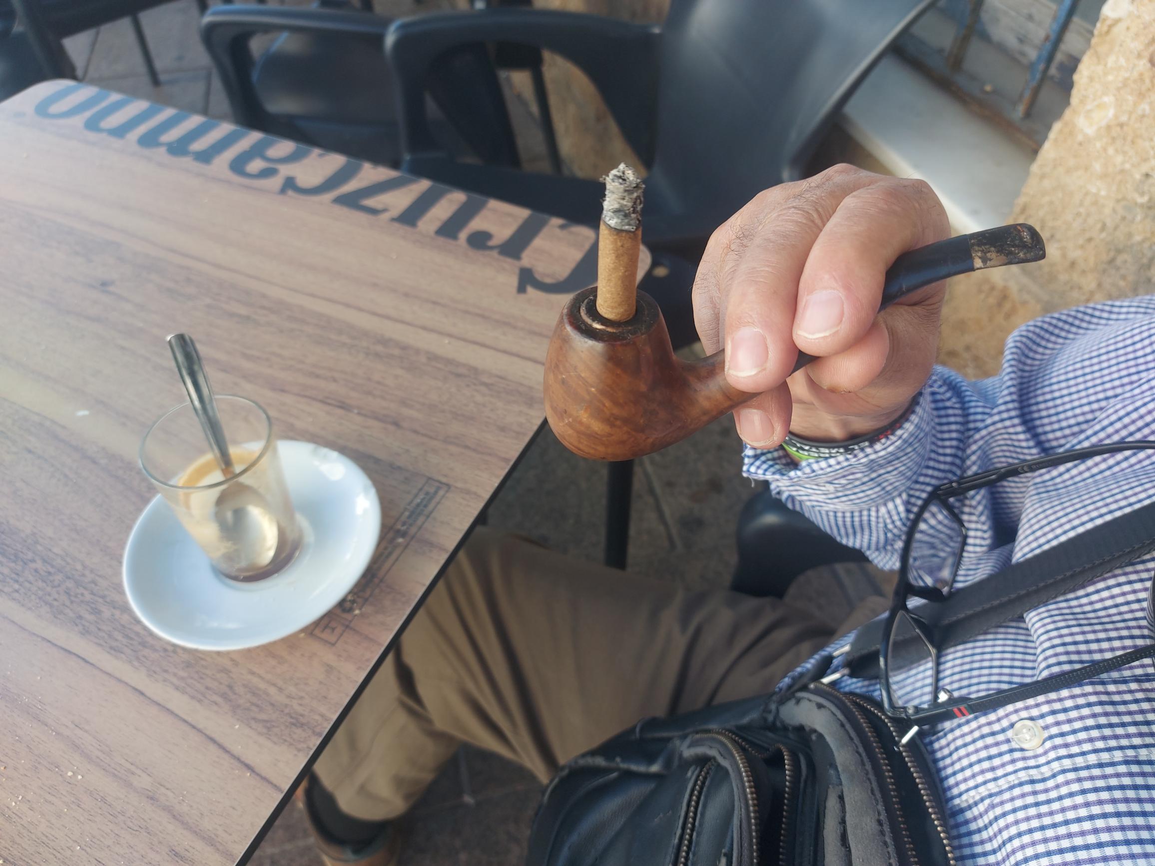

Iba yo esta mañana dando un paseito y me veo a un señor sentado en un bar, le pedi permiso para sentarme a charlar con el( me dijo y no es cachondeo, exto no sera nada porno, no? Me dio un ataque de risa) y de paso pedirle permiso para hacerle una foto, en la que su cara no saldria , me quiso invitar a un cafelito pero lo invite yo a el. Y ya empezamos la charla.

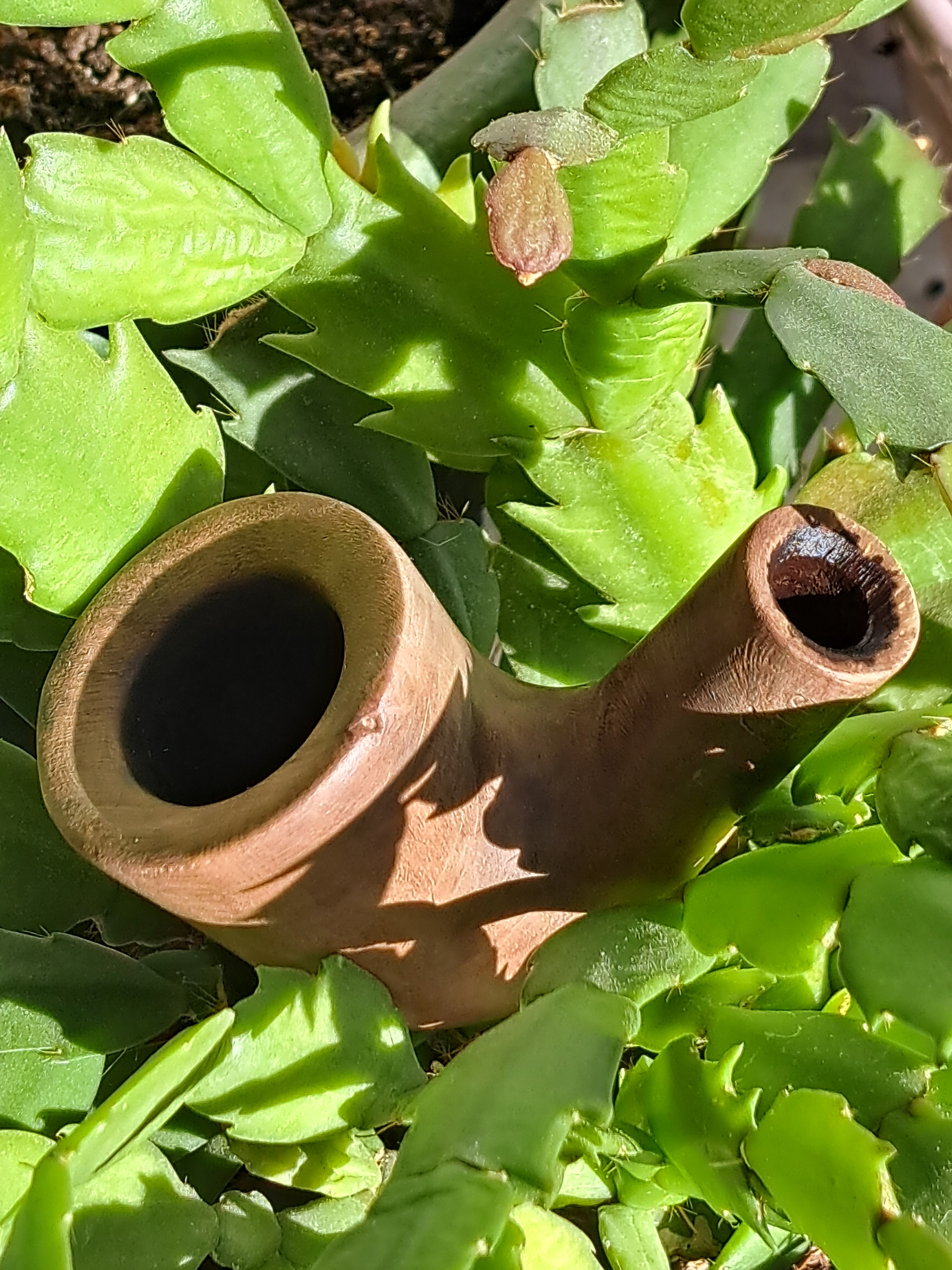

Hablamos un rato de todo un poco, mi padre se hacia las pipa de raiz de brezo
Su navaja , limas, lijas, brocas etcetc y este detalle del señpr de la flto me llamk la atencion.me comento que le gustaba la pipa y los puros, pero no llevarse el puro a los labios ni tenerlo entre los dedos, y asi ideo el inventillo.

Si no me equivoco, una pipa como la de ese señor utilizaba el mariscal Tito Broz:
No tenia ni idea, de esta manera de fumar
Fijarse que la boquilla la tiene un pelin roida, o sea con su antiguedad ggggg

Bonita caza, es una pipa de la gama económica, aunque su origen es una incógnita. Hay quien opina que son de procedencia danesa, hay quien cree que son españolas… quién sabe.
Ese desperfecto que has encontrado al rascar es parte de la idiosincrasia de la gama baja de pipas. El material casi siempre es raíz de brezo, y apuesto a que lo es en tu caso, pero los bloques de brezo cuando se examinan, los de más calidad, que no tienen defectos, grietas, oquedades… se destinan a pipas de primera línea. Los que presentan alguna tara no los desechan, hacen pipas igualmente, y, o bien usan masilla para tapar las irregularidades y después tinte para ocultar los masillazos. Otra técnica es darles acabado “rusticado”, con el que dejan una superficie rugosa que disimula defectos. En definitiva, el precio o la calidad de una pipa son algo meramente decorativo. Una pipa de a 10 € puede ser una gran fumadora, y una de 400 € puede resultar insufrible. Bonita, preciosa para una vitrina, pero mala fumadora. Todo depende de la habilidad de quien la ha diseñado y mecanizado.
La pieza metálica que llevas en la mecha de la boquilla no es un filtro propiamente dicho, se supone que es un dispositivo para enfriar el humo y condensar la humedad que trae… si me aceptas un consejo, quítalo y guárdalo como curiosidad. Para fumar me parece más un engorro.
A disfrutarla, buenos humos.
