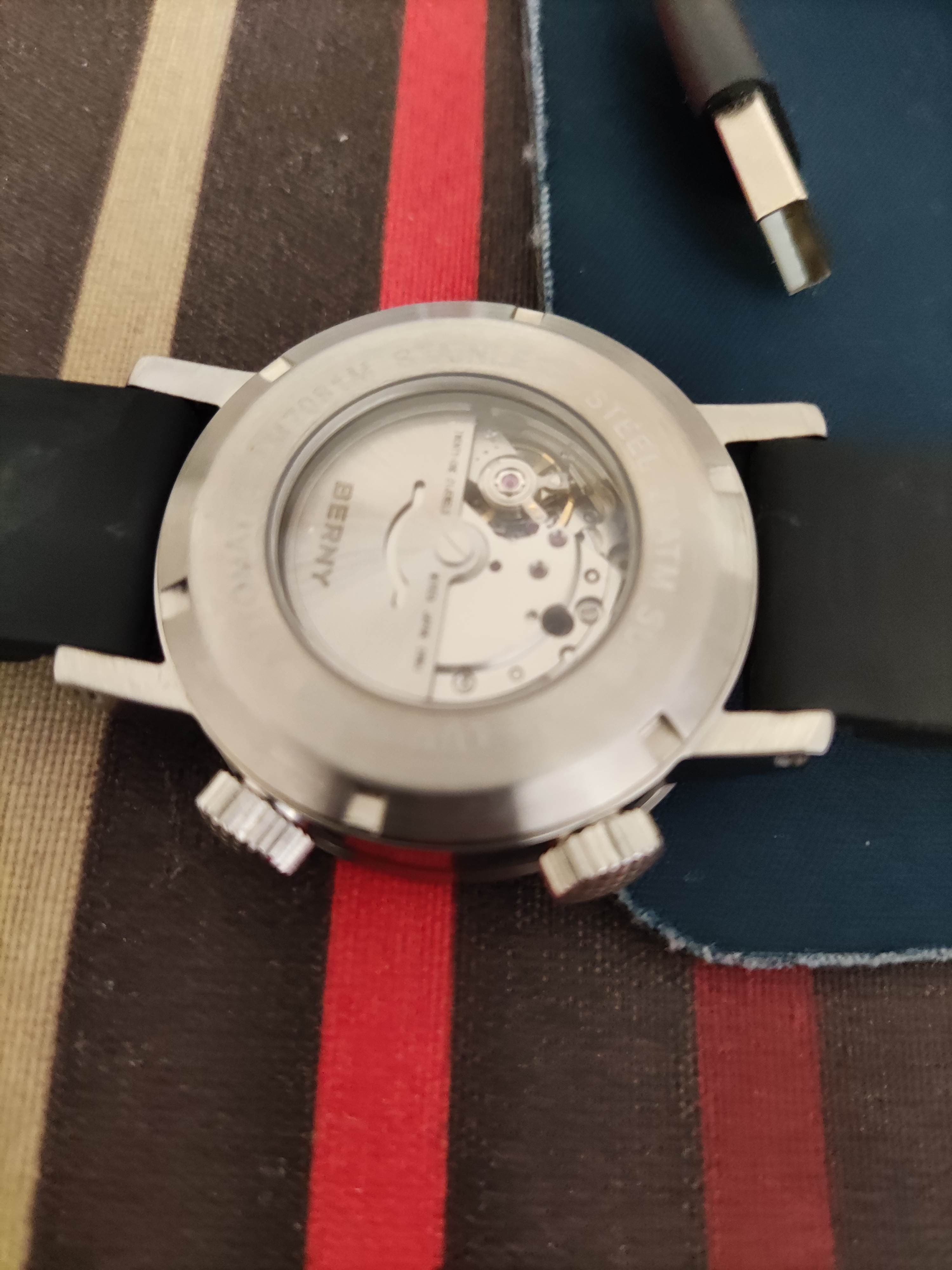

Pero también tuve tiempo para meter mano al Berny doble corona que había comprado hace un tiempo.

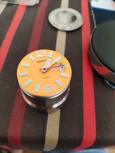

Bueno este reloj lleva el miyota 8205. Fué un reto interesante, por un lado nunca había tocado un miyota. Por otro lado tampoco había tocado una caja doble corona.
Reconozco que podría haber hecho esto mucho antes, pero me daba un poco de miedo lo desconocido de ambas cosas. Busqué algo por internet y no vi casi nada. Pero esta semana me decidí y fué lo suyo. Sin entrar a lo desconocido no hay aventuras ni se aprende nada nuevo.

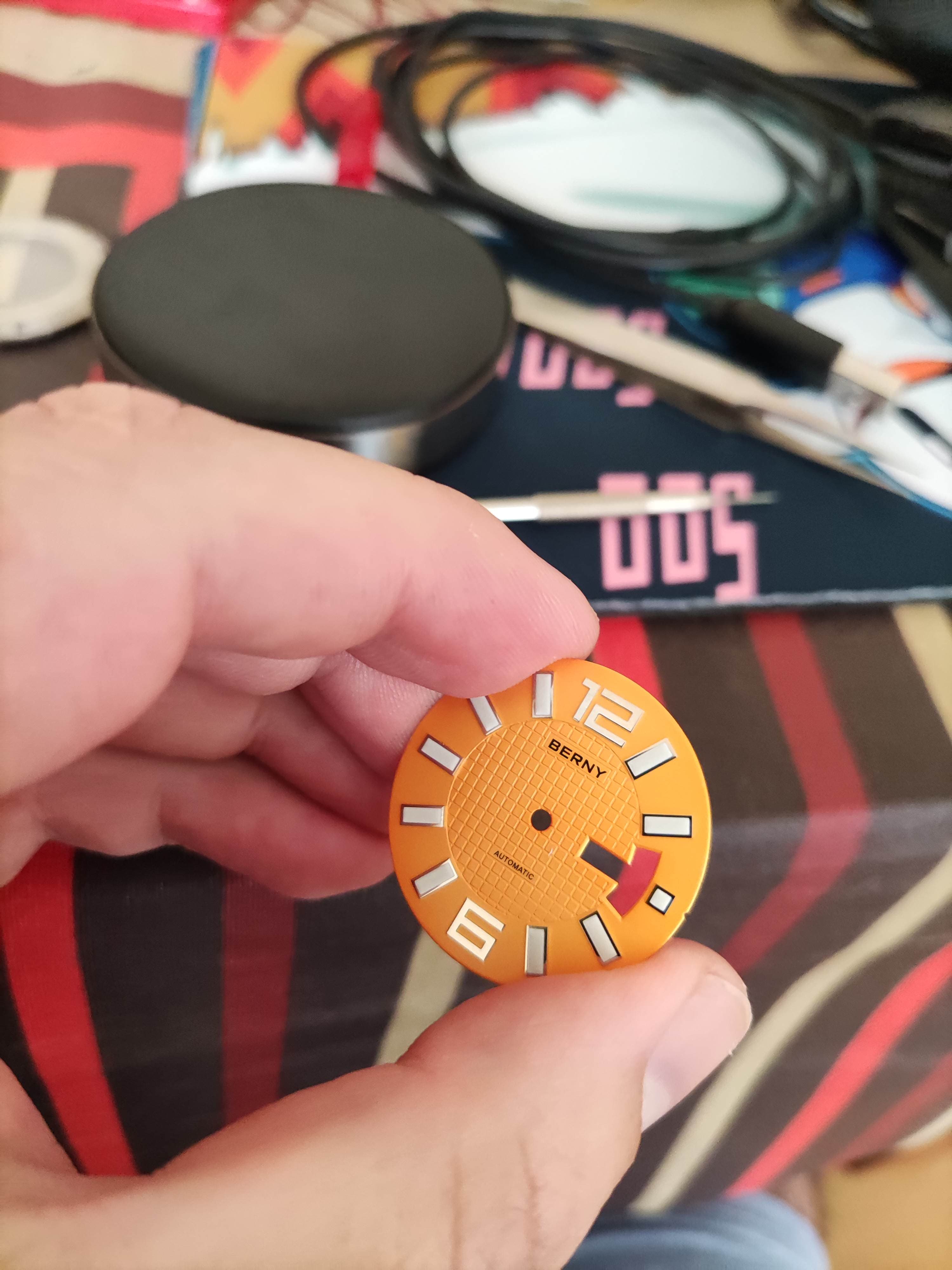

El caso es que para miyota hay pocas piezas en comparación con los NH. Decidí que con cambiar dial valdría.
Compré uno que pegaba bastante.
Y me puse al lío.

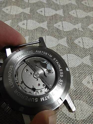

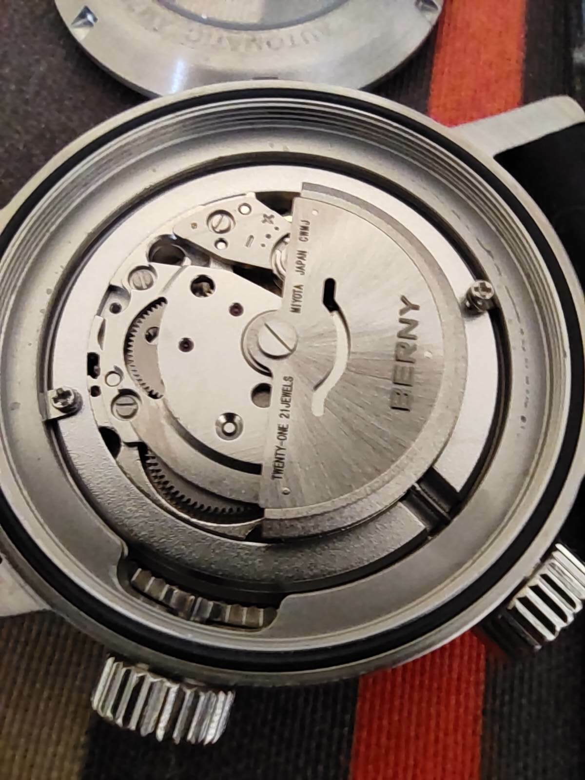

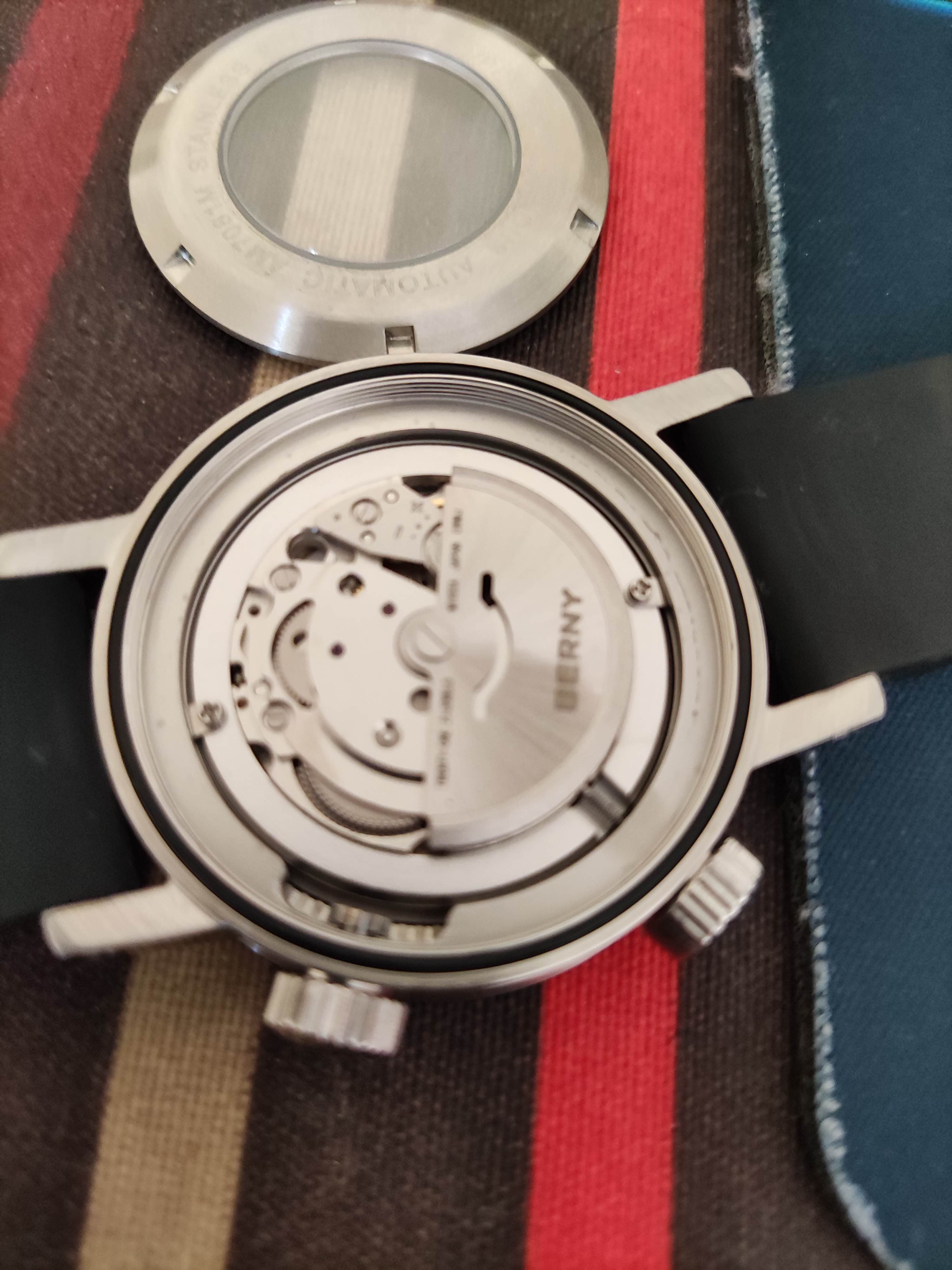

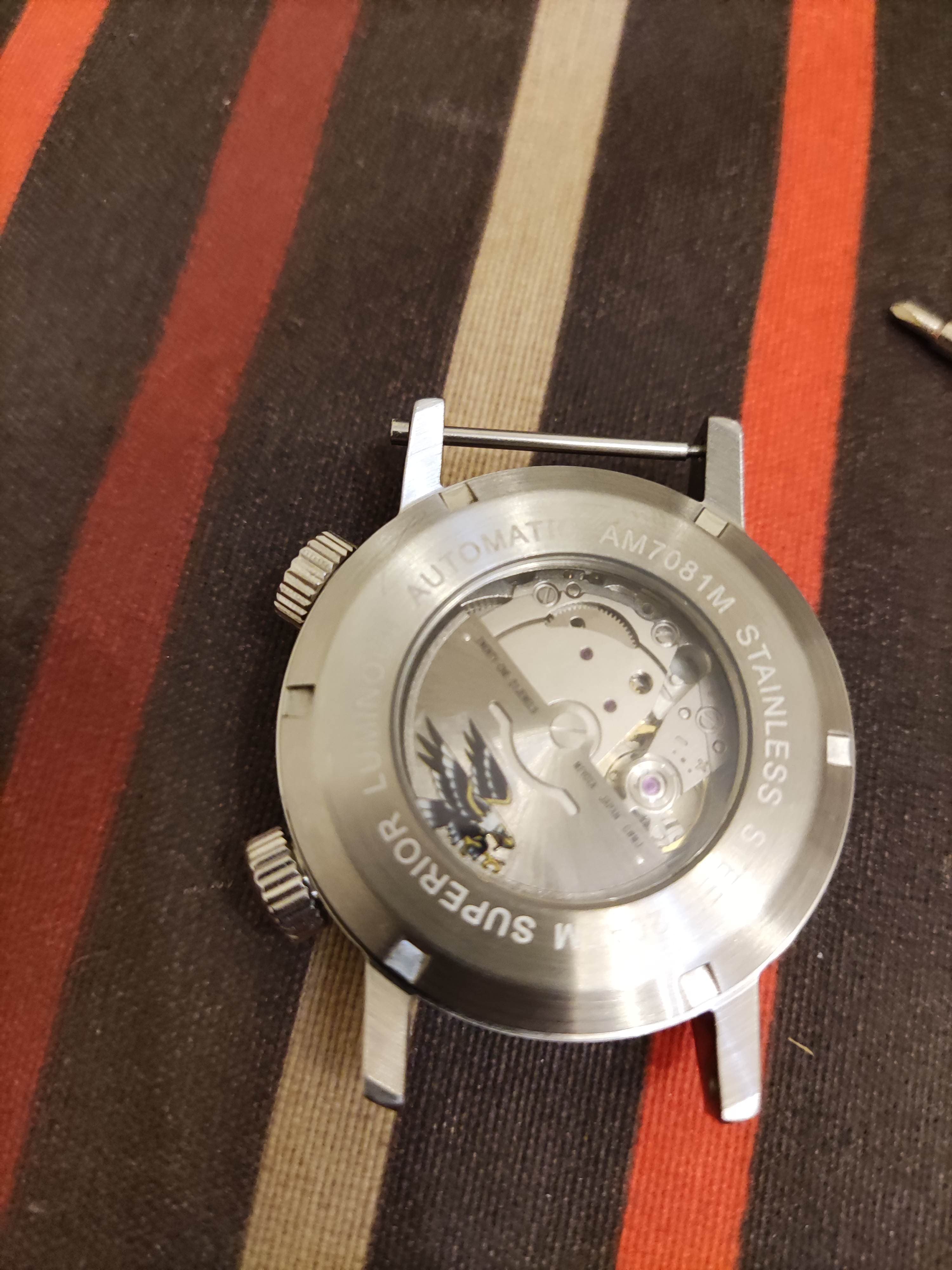

Abrir

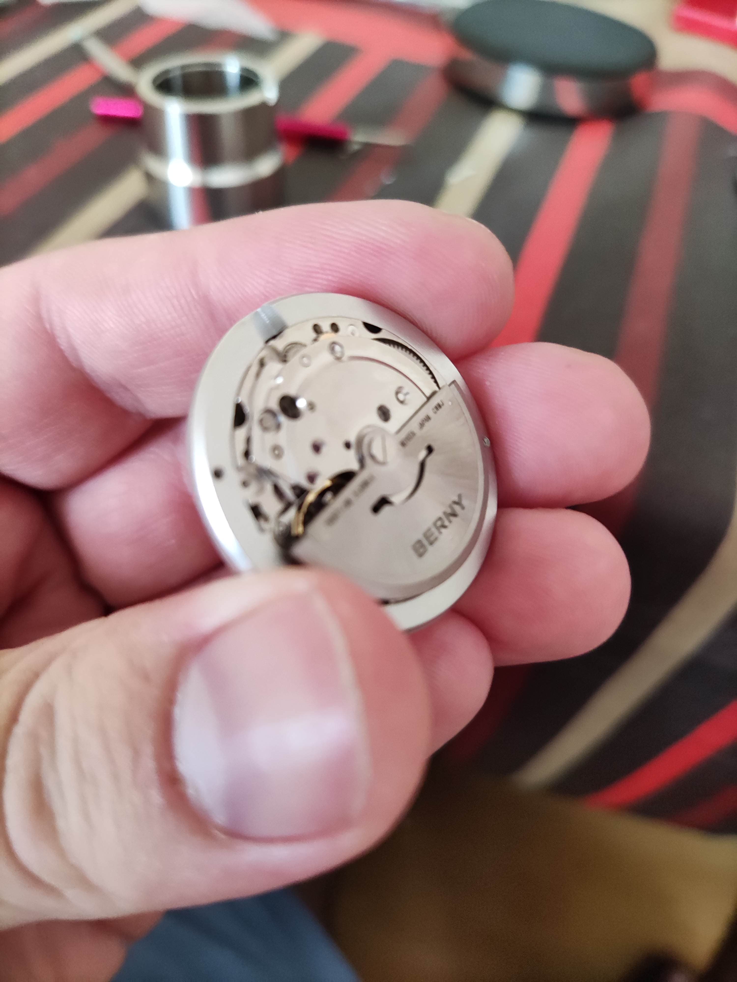

Luego hay que desatornillar 2 batinas que sujetan todo el movimiento contra la caja.
Con respecto a la corona de arriba no da problema, está en la caja y no toca movimiento. Para sacar la tija de abajo hay un pulsador.
Y ya sale el movimiento

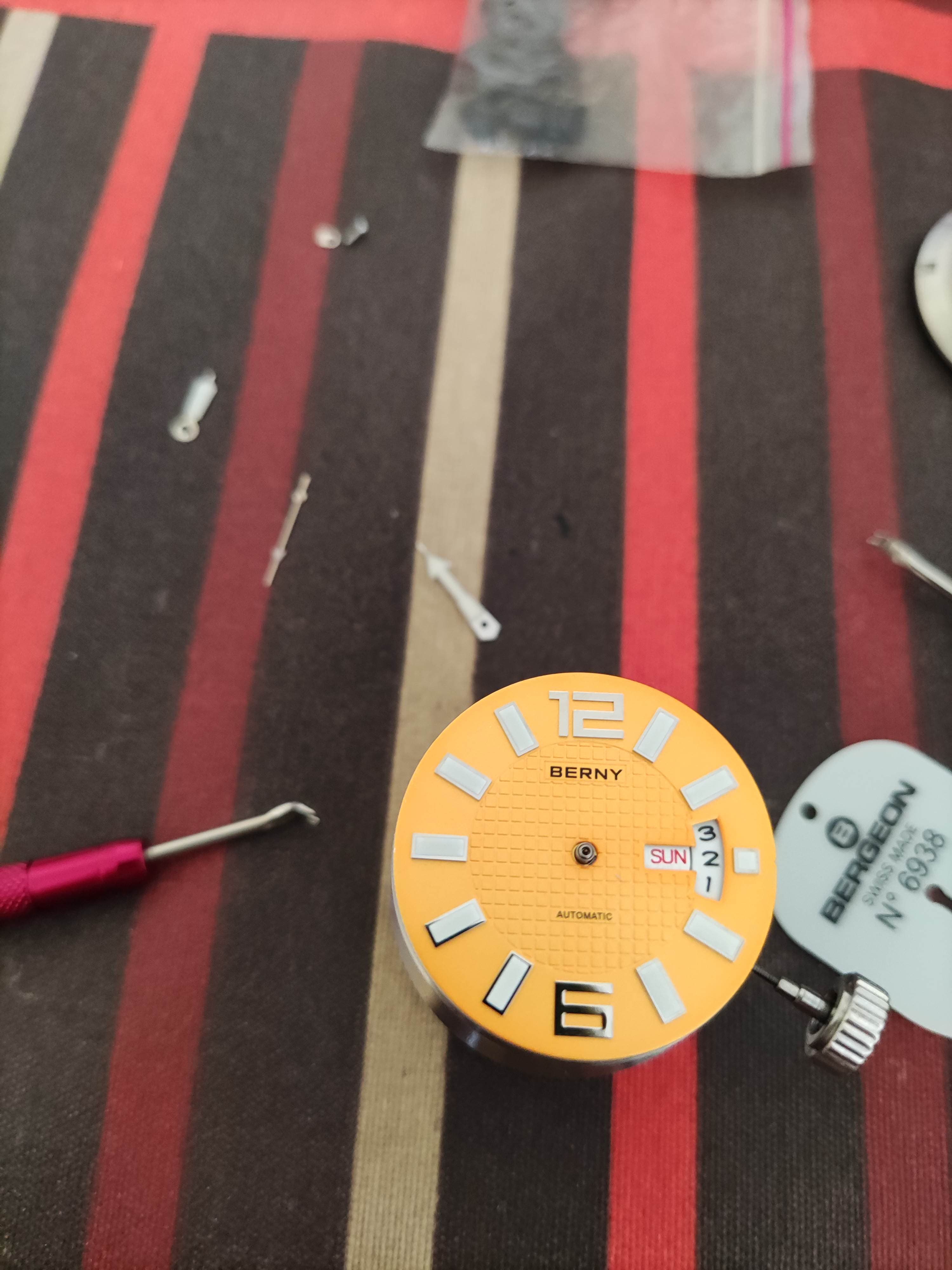

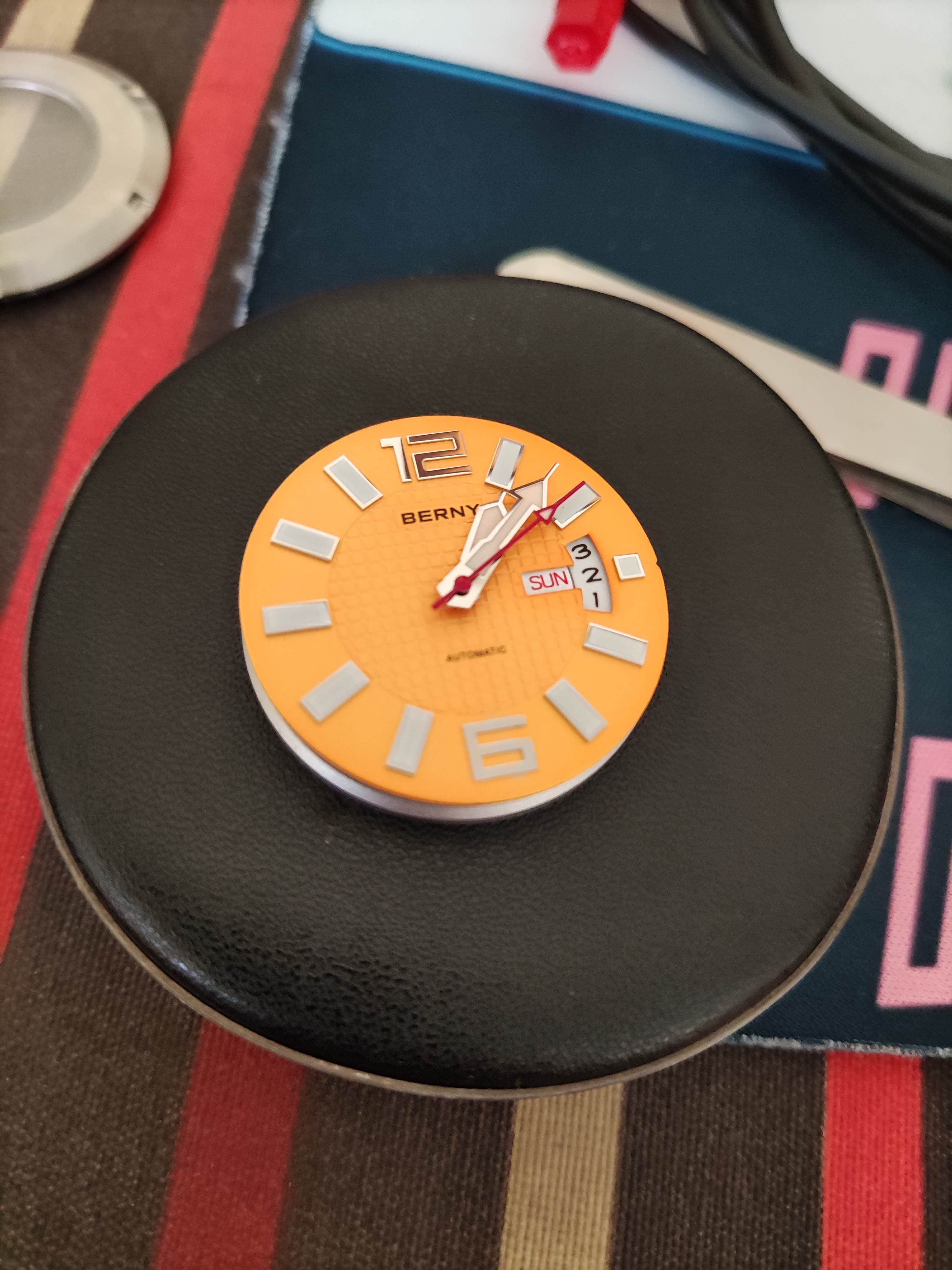

Agujas fuera.

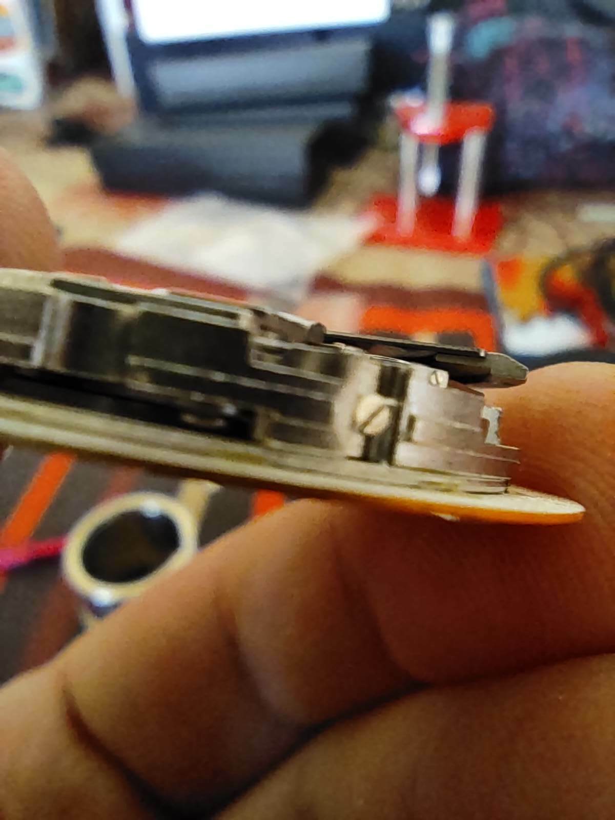

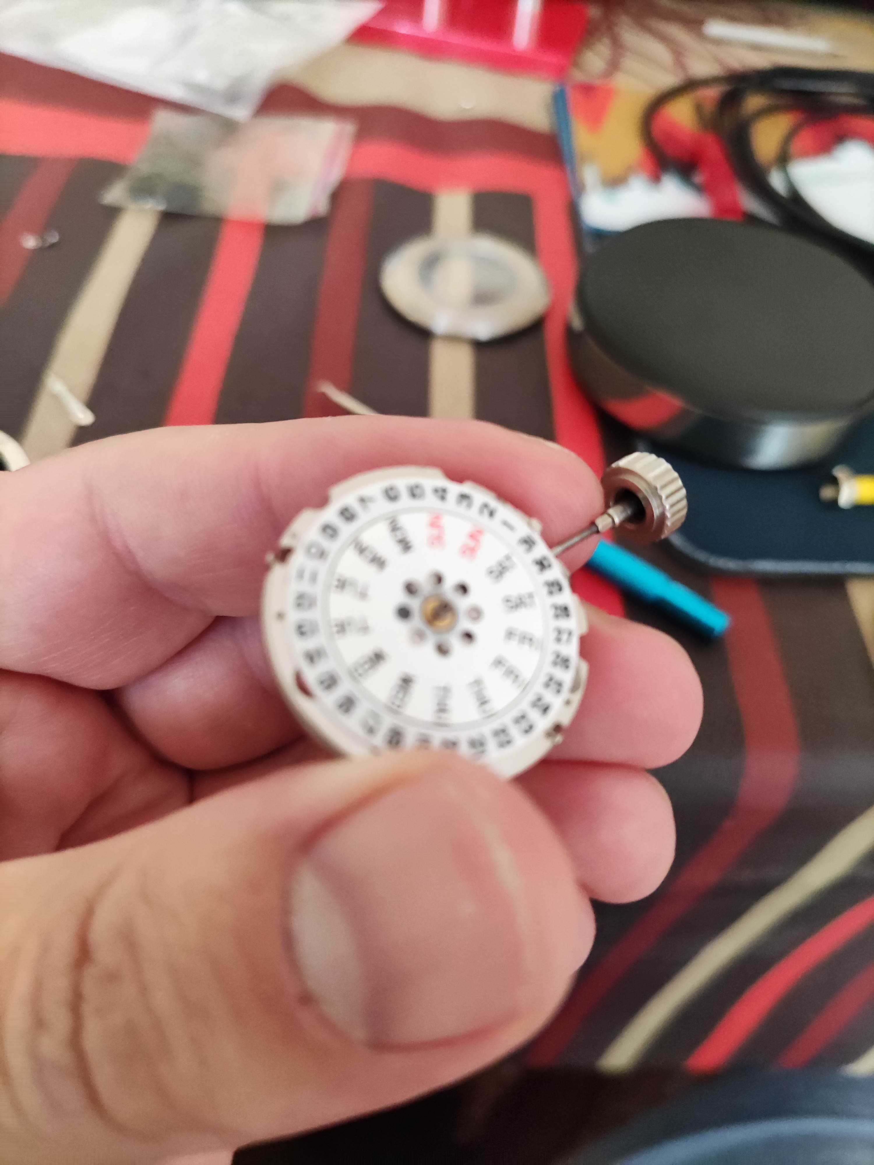

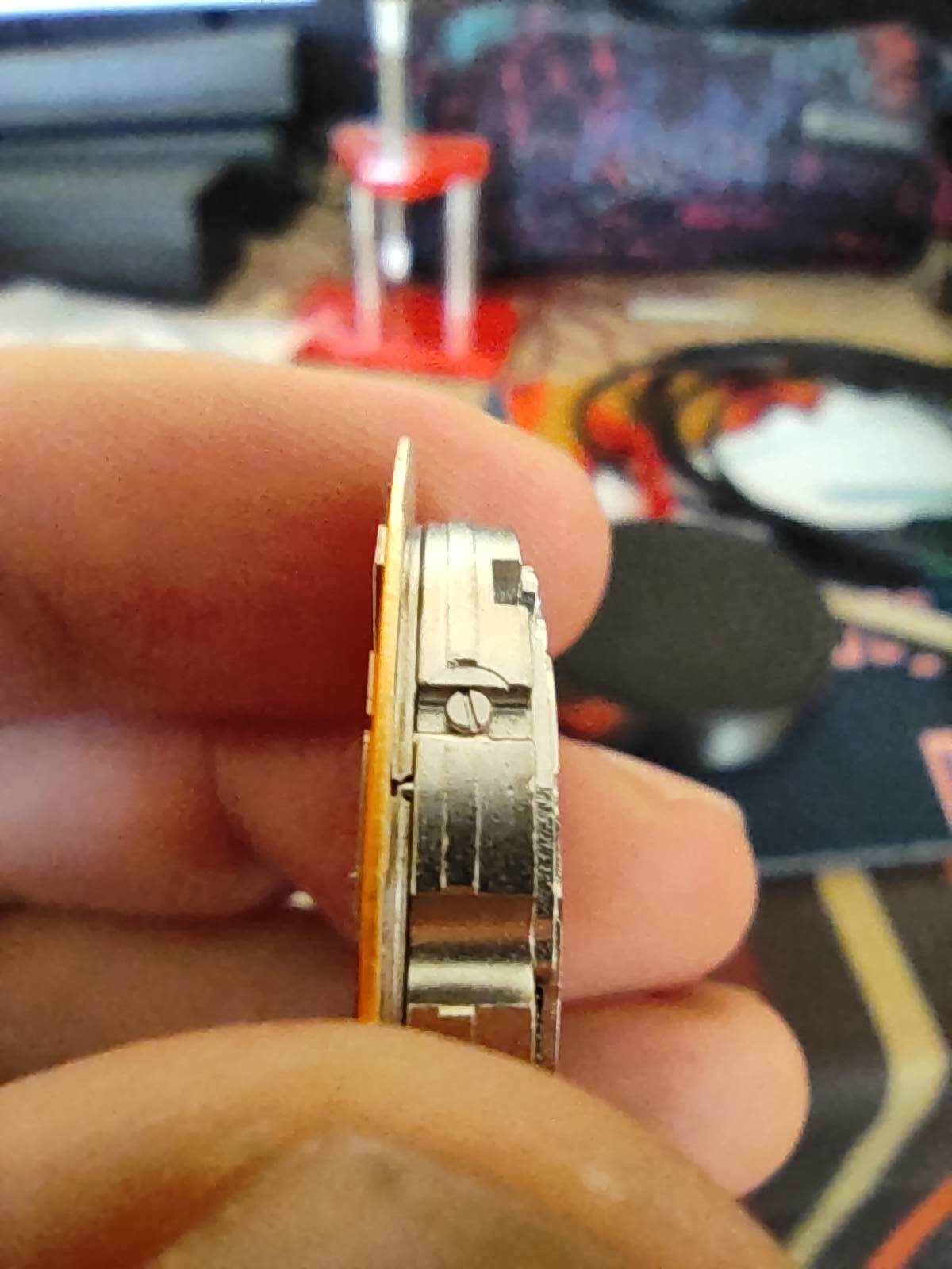

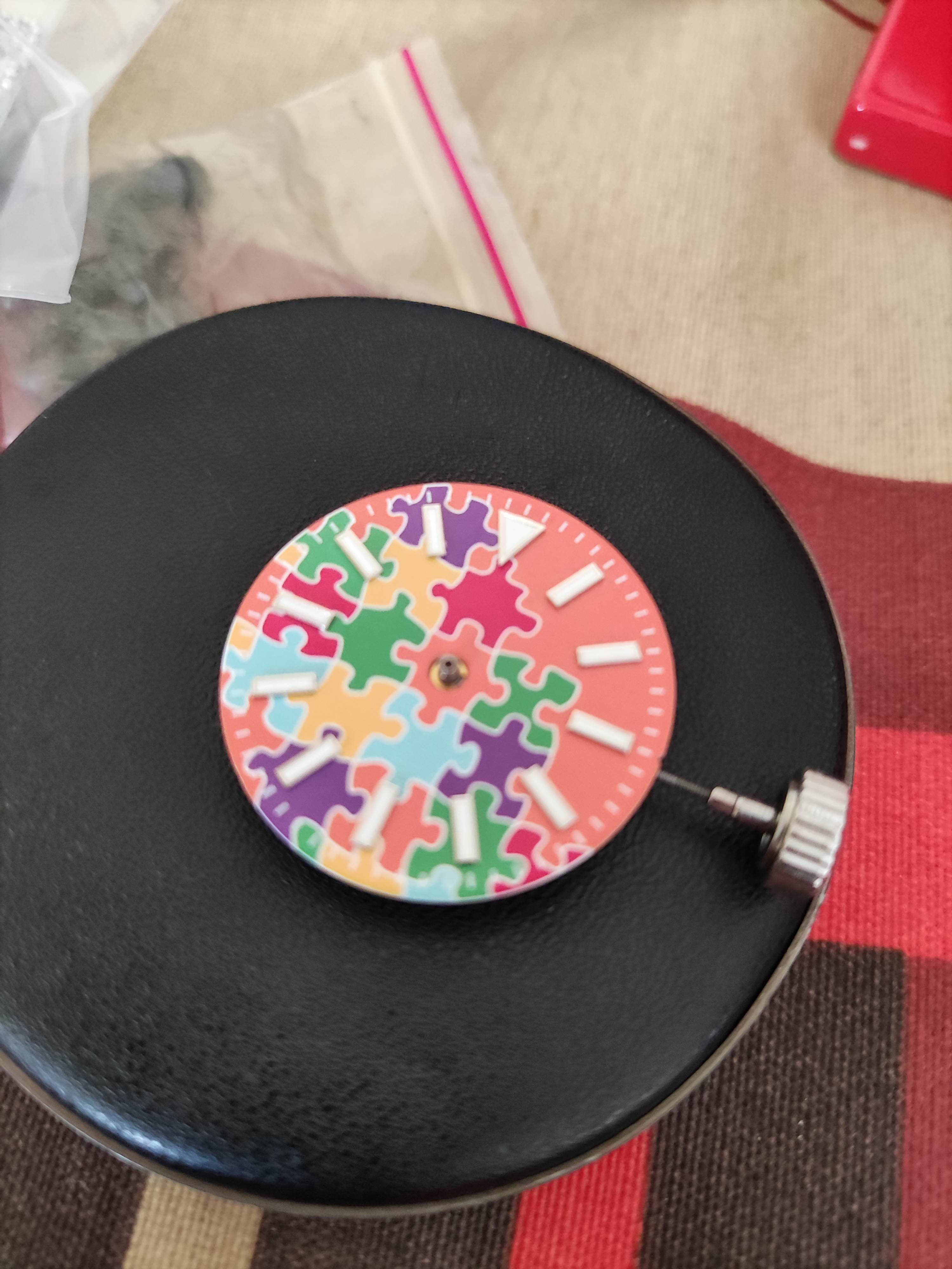

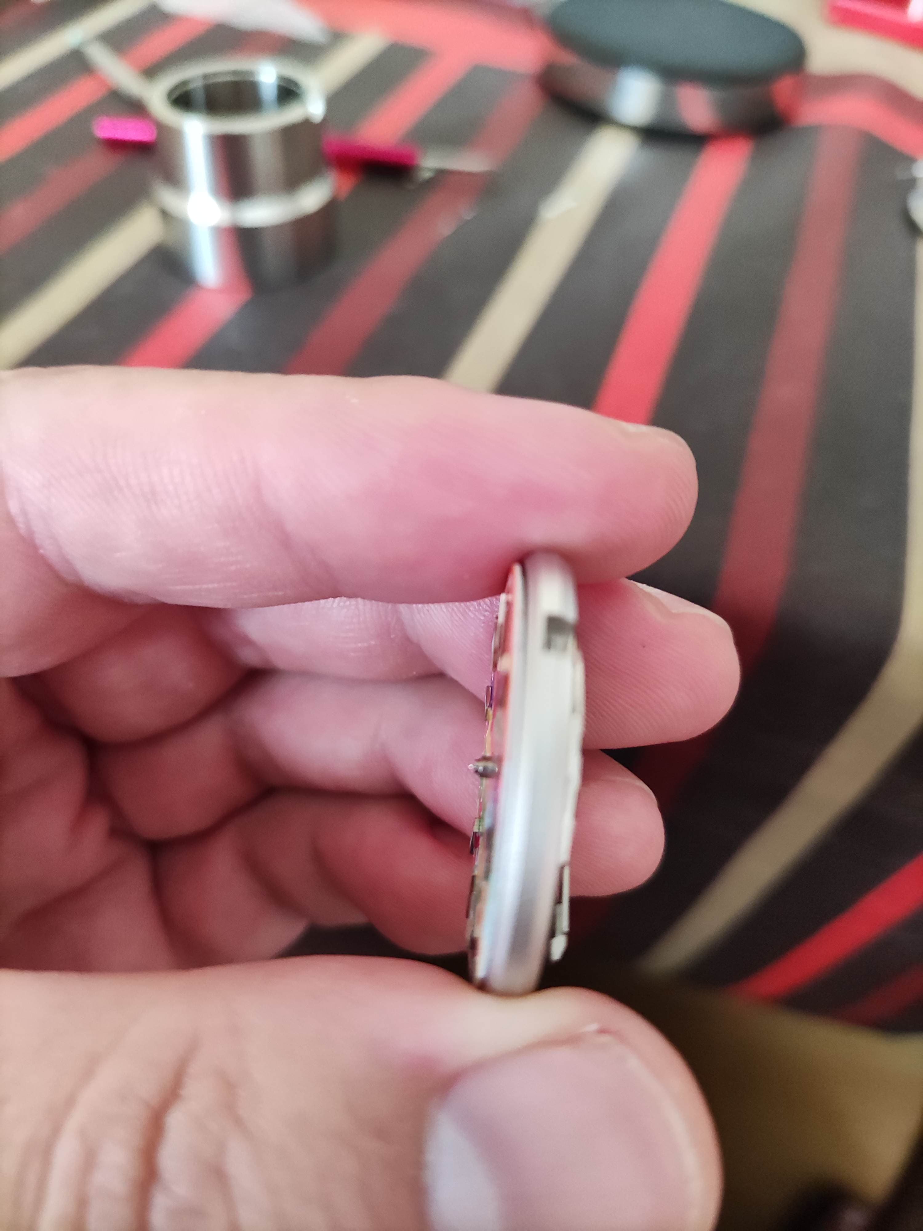

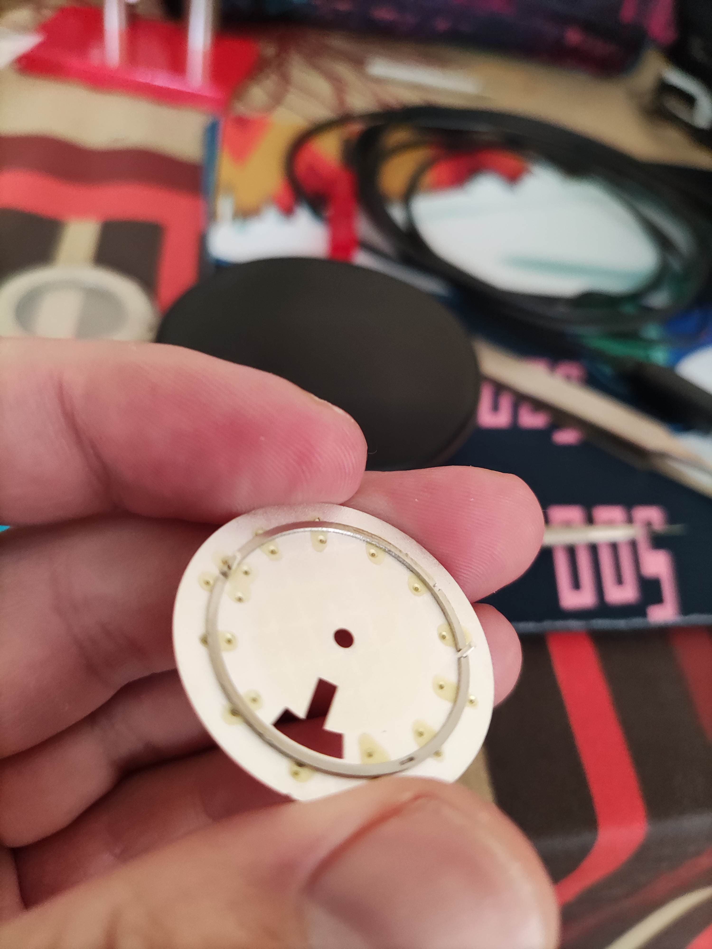

Para sacar dial del movimiento hay 2 tornillos pequeños laterales. Este movimiento me recordó bastante al vostok, ambos tienen este sistema, pero el Vostok en este sentido está mucho mejor resuelto porque en el miyota se queda como apretada la pata contra el tornillo. En el Vostok yo creo que no se veía.
Bueno se sueltan ambos, casi mejor no del todo porque sale la pata y si no sacamos el tornillo del todo no hay que meterlo luego, que es un rollo porque es minúsculo ( adivina uno se me salió del todo)
Y fuera dial

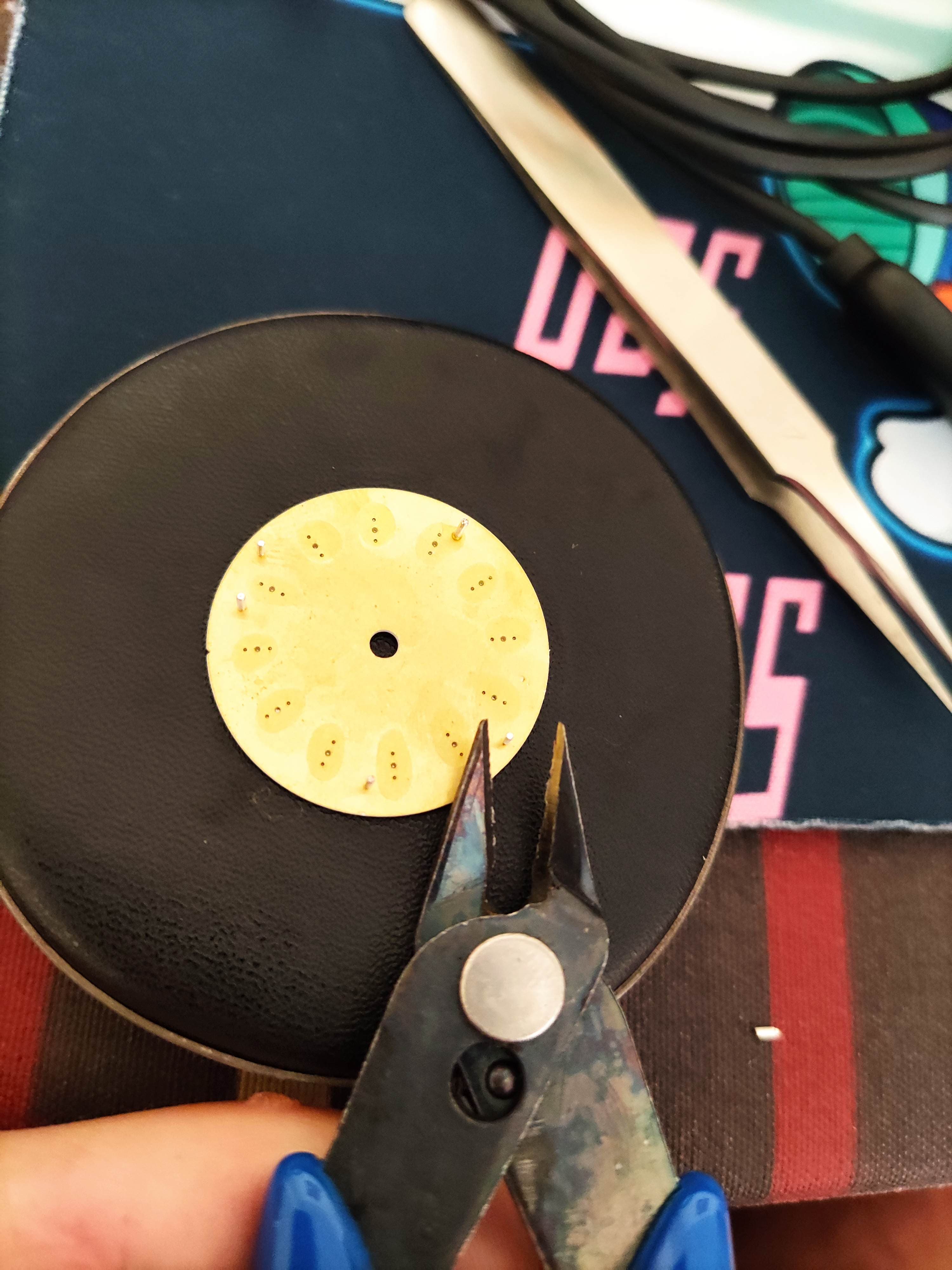

Miré el viejo, miré el nuevo, dije nada corta estas y queda como el otro
El miyota trae una bata que pesa bastante y a veces da un poco por detrás porque no encaja bien o te molesta al manipular.
Poner dial apretando los tornillos laterales
Y a por las agujas
La segundera no fue fácil, para variar…
Y digo bueno ya está, a la caja
Peeero

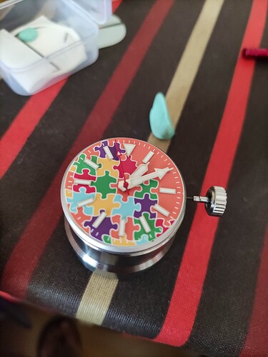

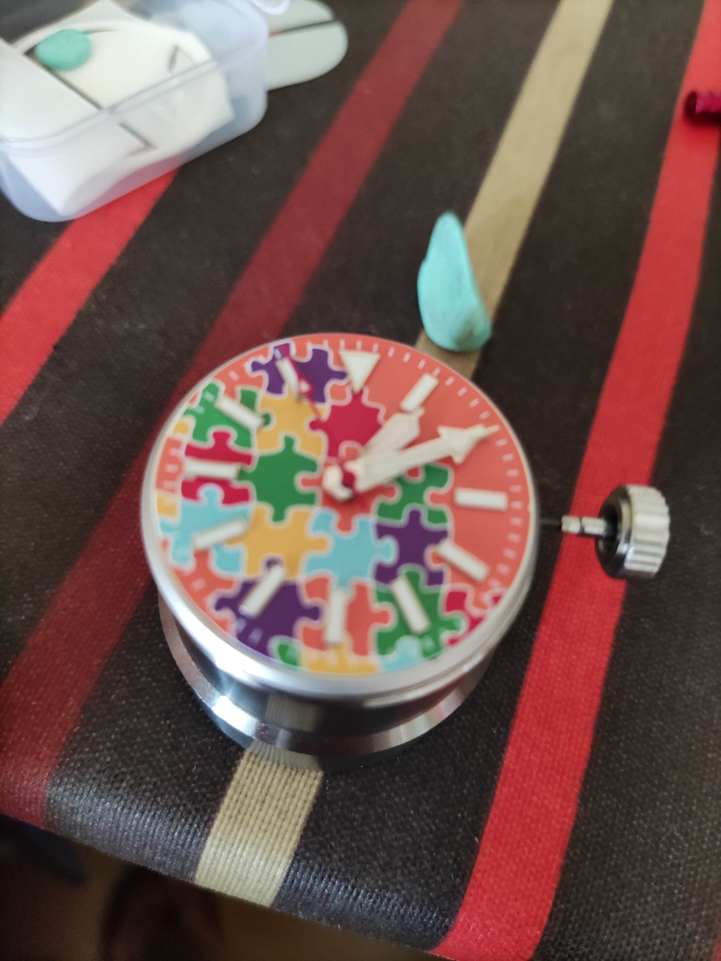

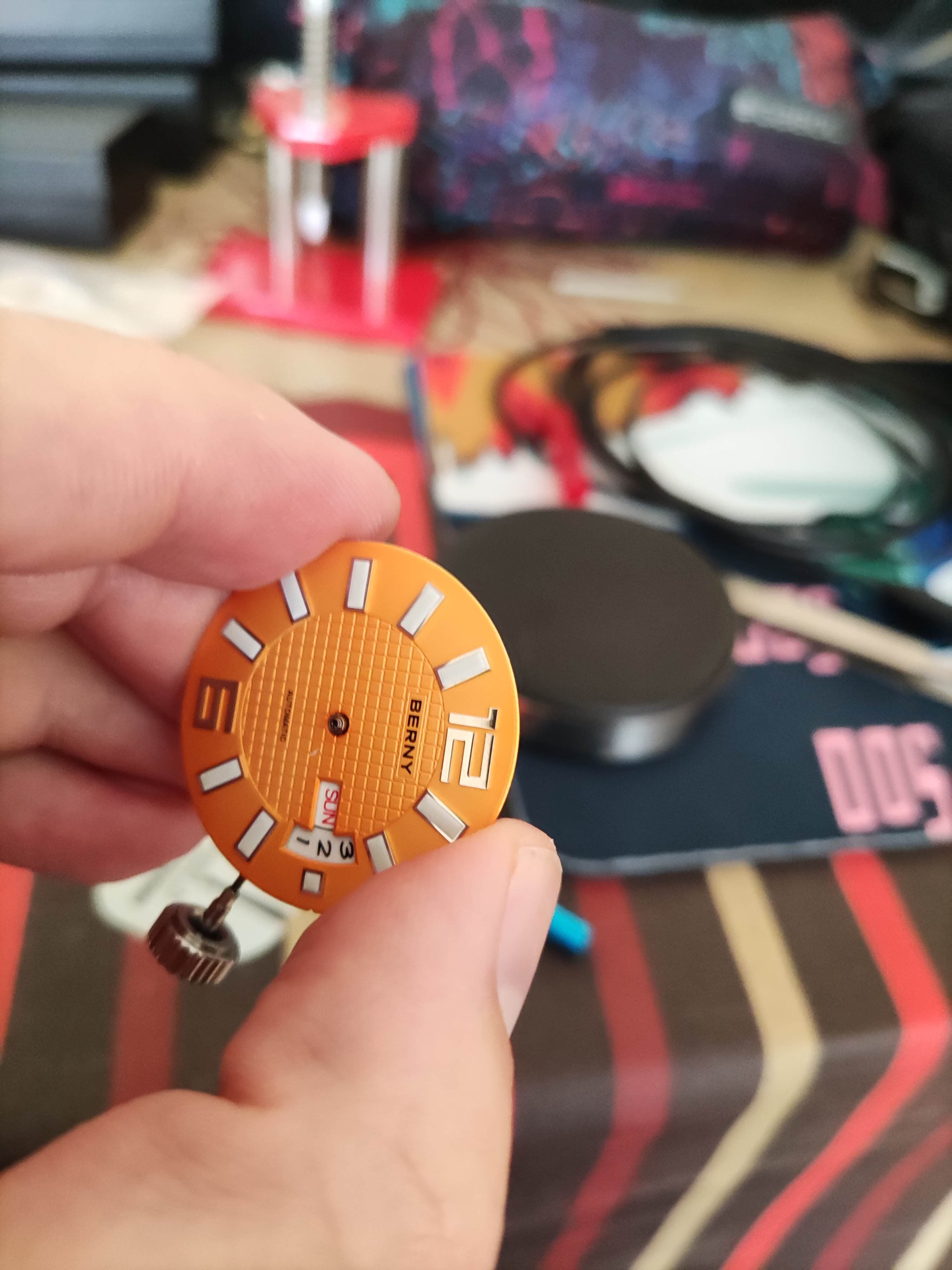

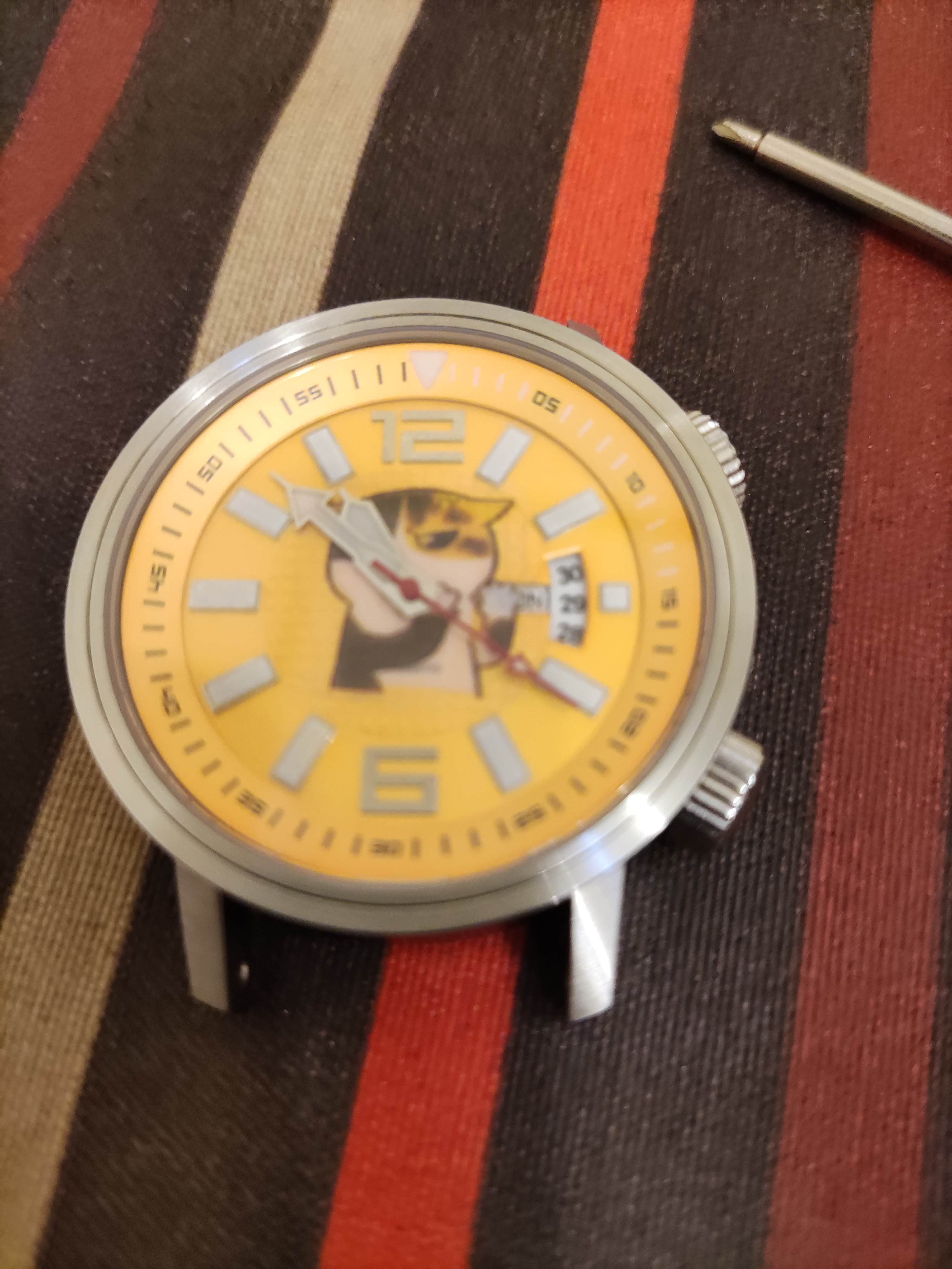

Error. Me quedo la corona a las 3, no a las 4 :confounded::confounded::confounded:
He estado pensando, y creo que no fue cagada mía, es que este dial traía 6 patas, 4 para NH y solo 2 para miyota. En fin. Esto me ha pasado varias veces y te quedas con cara de tonto.
Sí, no penséis que soy un mcgyvert, a veces la cago, y la cago bien, y me siento como Pepe Viyuela cerrando la silla
Pero así es la vida, unas veces te salen las cosas y otras no. Y se aprende más de cuando no.
Bueno ahora estaba en una bifurcación: uno dejas todo guardadin en una caja ahora que las agujas están en su sitio y pides a Ali una caja para miyota con corona a las 3, esperas tus 20 días, lo montas y otro reloj al montón.

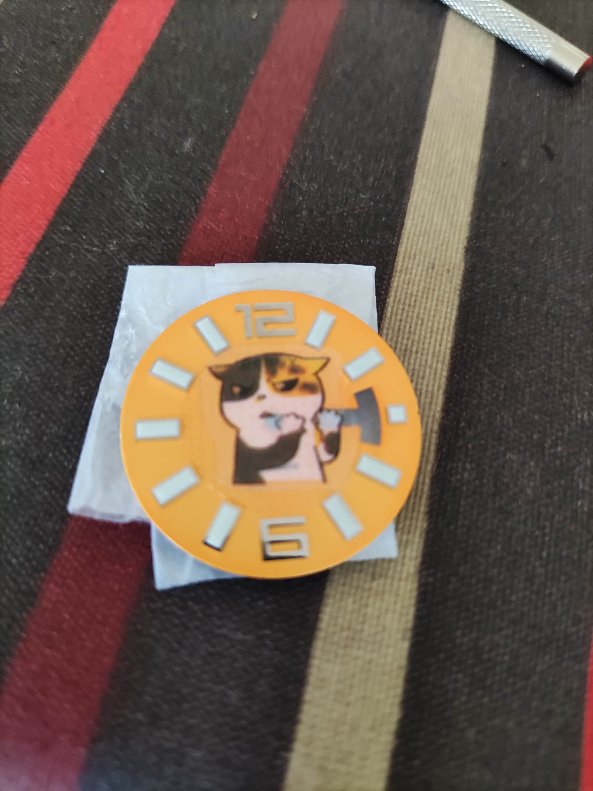

O dos: haces algo con esta esfera
Luego desmontas todo de nuevo ( ya por tercera vez) y lo montas ( ya la cuarta)
Así que bueno ya me conocéis…
Como soy así, pues ya me puse a revolver en mi leonera.
Y qué busqué? Pues pegatinas, otro recurso muy mío.
Berny, no nos gusta tu nombre de marca, te borraré siempre!!
Y esta vez me dejó mi hija las pegatinas que iba a elegir.
Hecho.

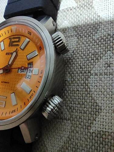

Eso sí. Con todo cerrado había que apretar los 2 tornillos con las microbatinas que ajustan el movimiento a la caja. Una bien. Pero la otra no había quien la pusiera en su sitio. Estaría 1 hora con ello. Quise doblarla con alicates con pinzas de depilar, con cortaúñas, y nada, imposible, tan pequeña y tan dura que nada.
Al final saqué la primera que si entró, la cambié de sitio, y acabaron entrando ambas.

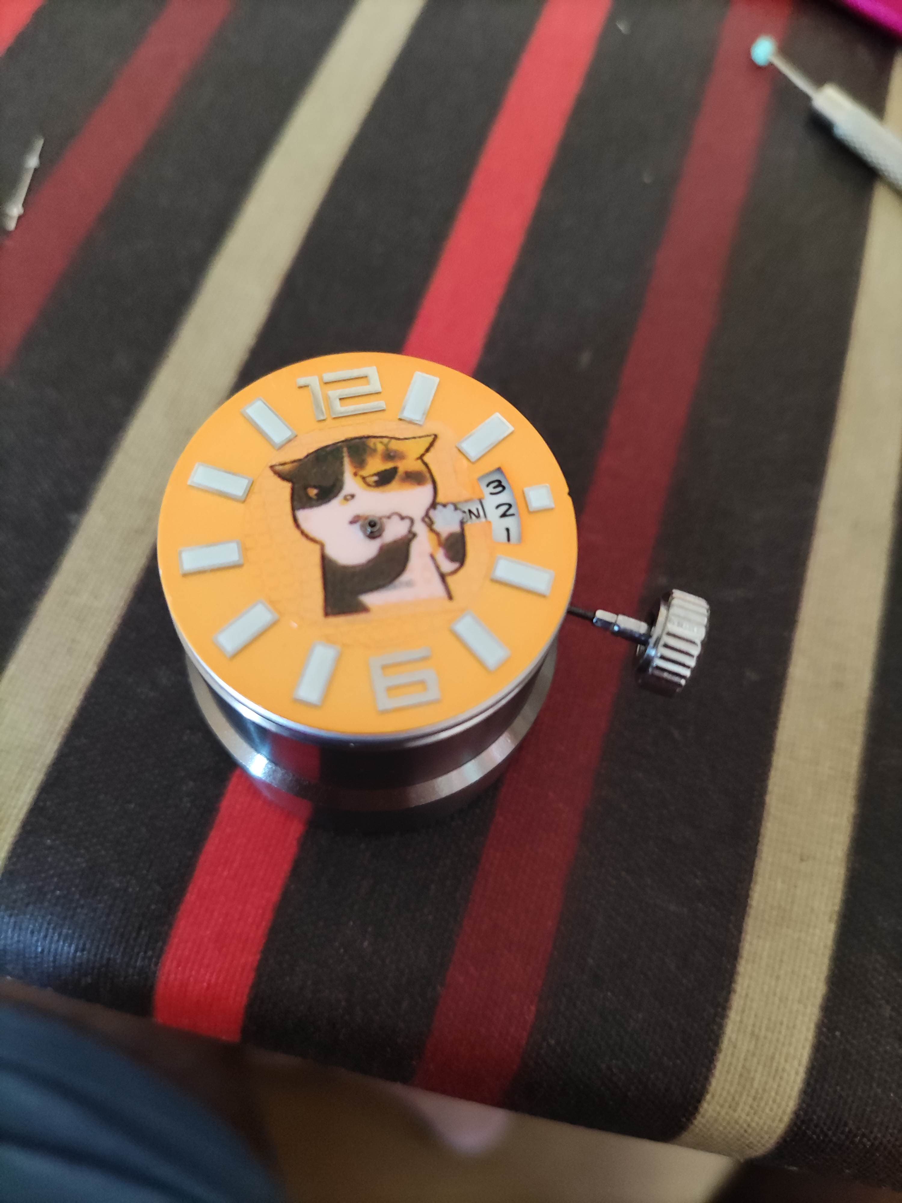

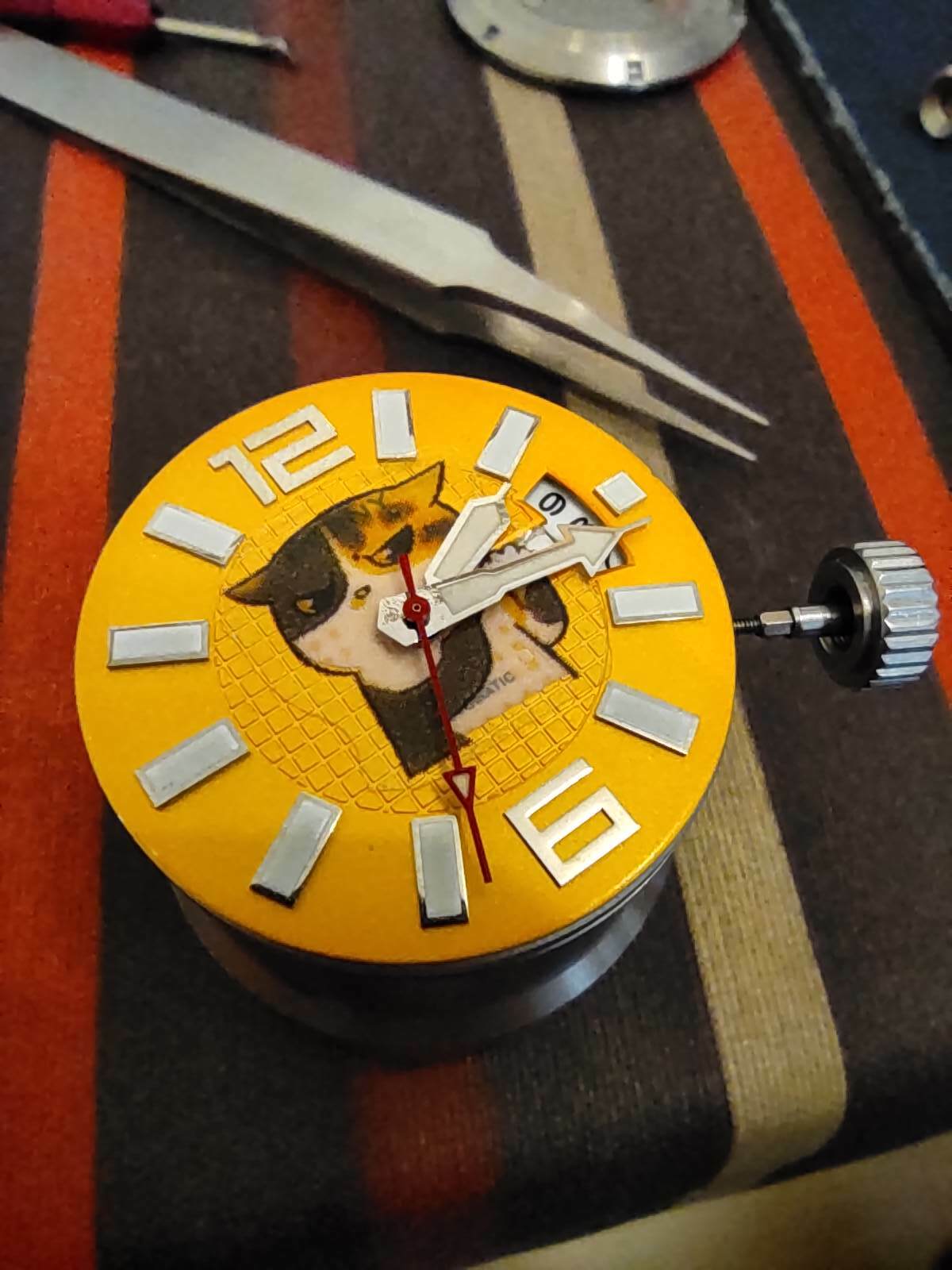

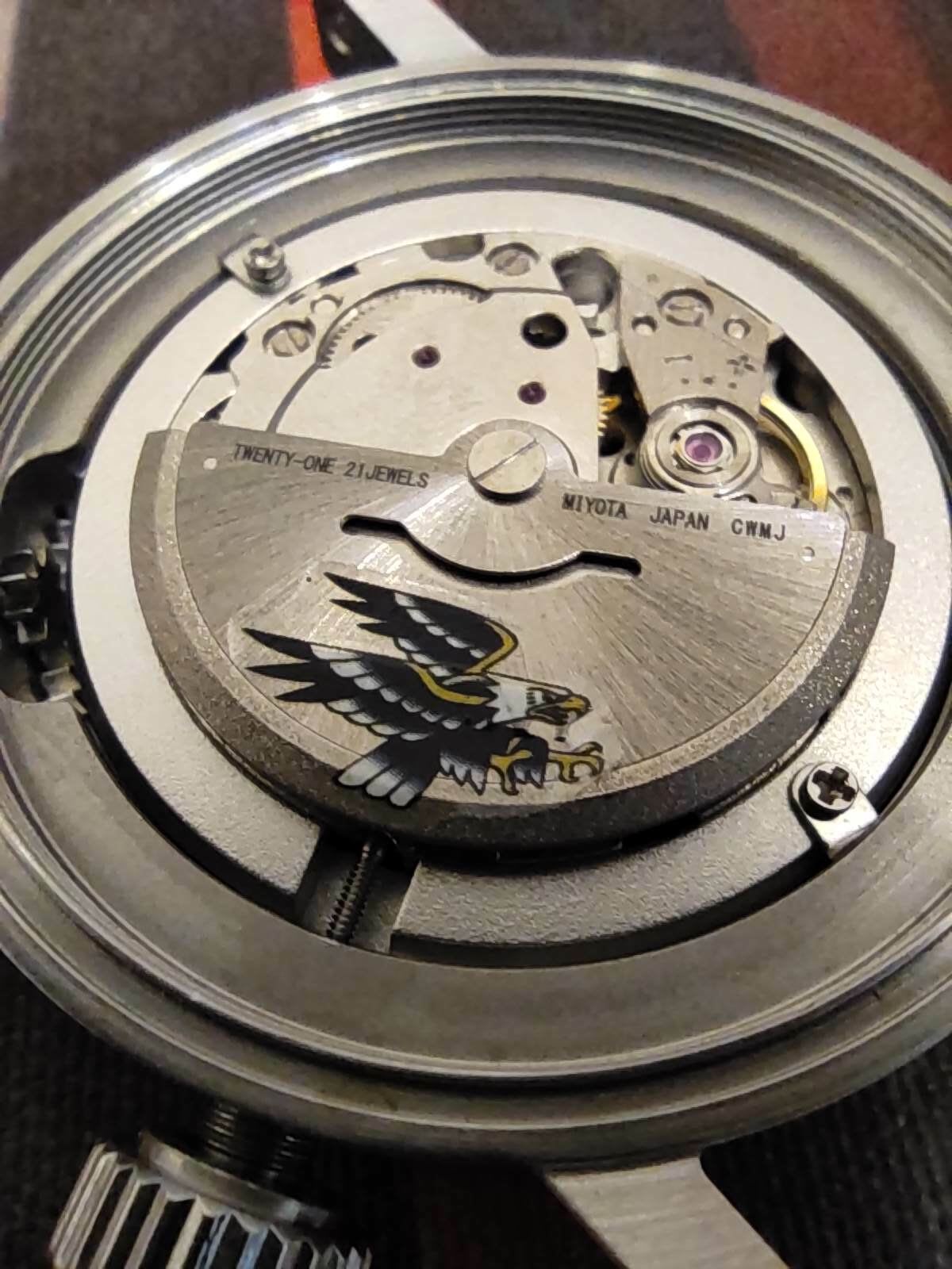

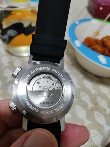

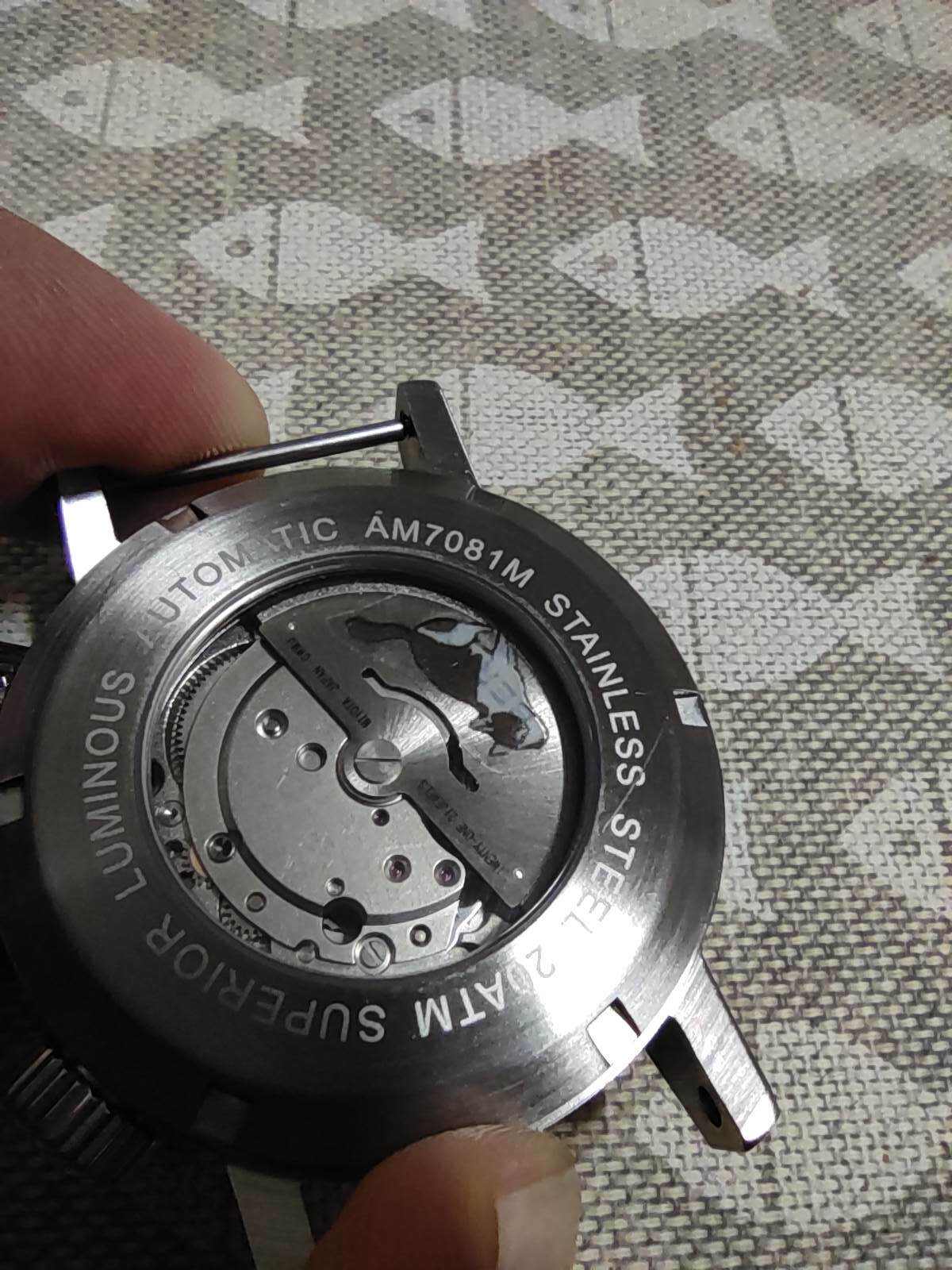

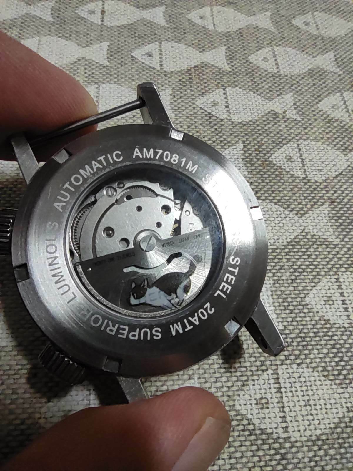

Ya sólo quedaba borrar a Berny de la masa oscilante
Primero puse un aguilucho
Se me ocurrió que la sensación de movimiento que da al girar es curiosa. Pero me dijo mi hija que qué pintaba un gato con un águila. Y dije pues es verdad, mejor otro gato
Así es como el tigre de @serperurru , pero lo mío es un tigre doméstico.

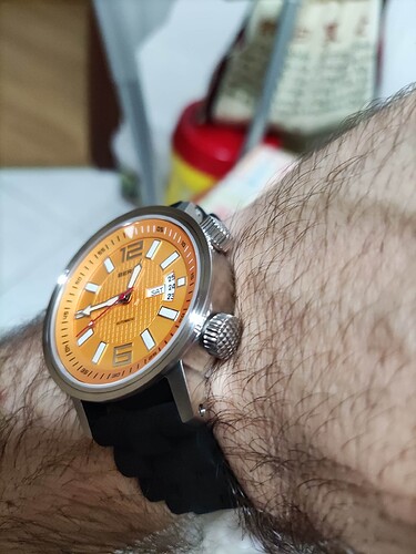

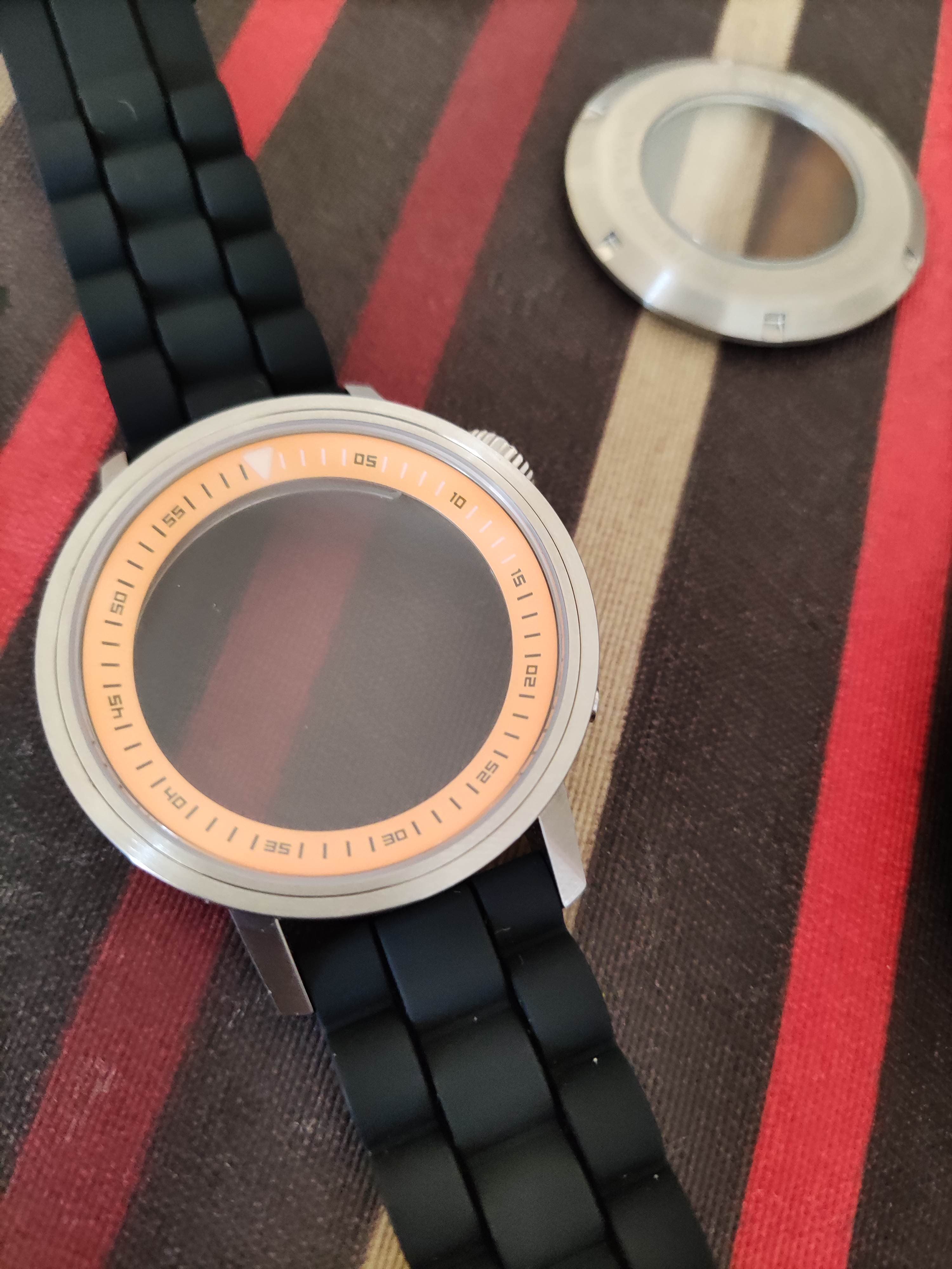

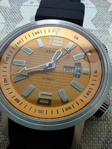

Y así quedó el reloj del gato Berny
Como digo no tengo ninguna puñetera correa de 20 que no sea metal, negra o roja, así que pedí a ali una naranja y cuando llegue pues ya lo estreno.
Que os parece este ejemplar gatuno?

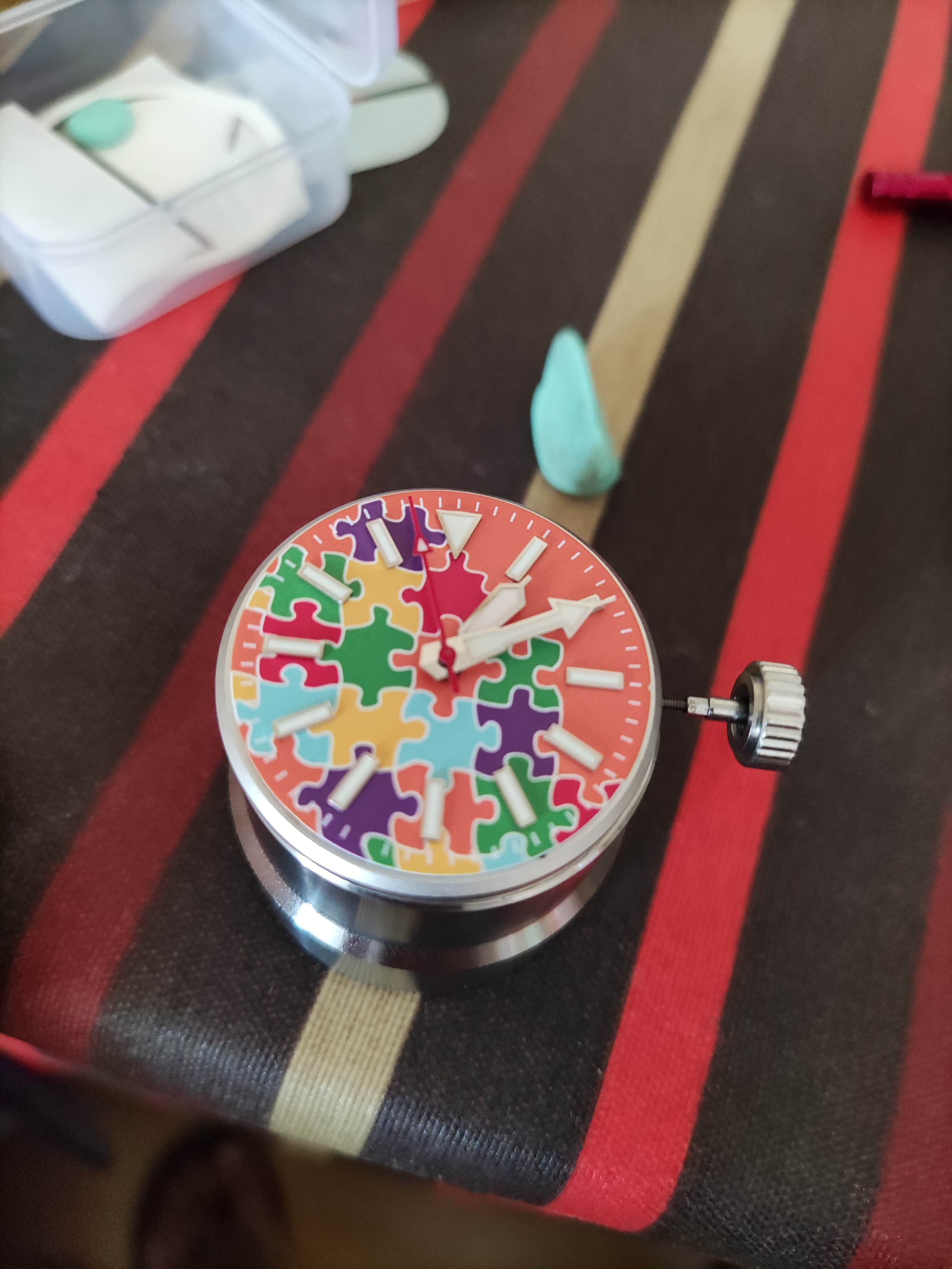

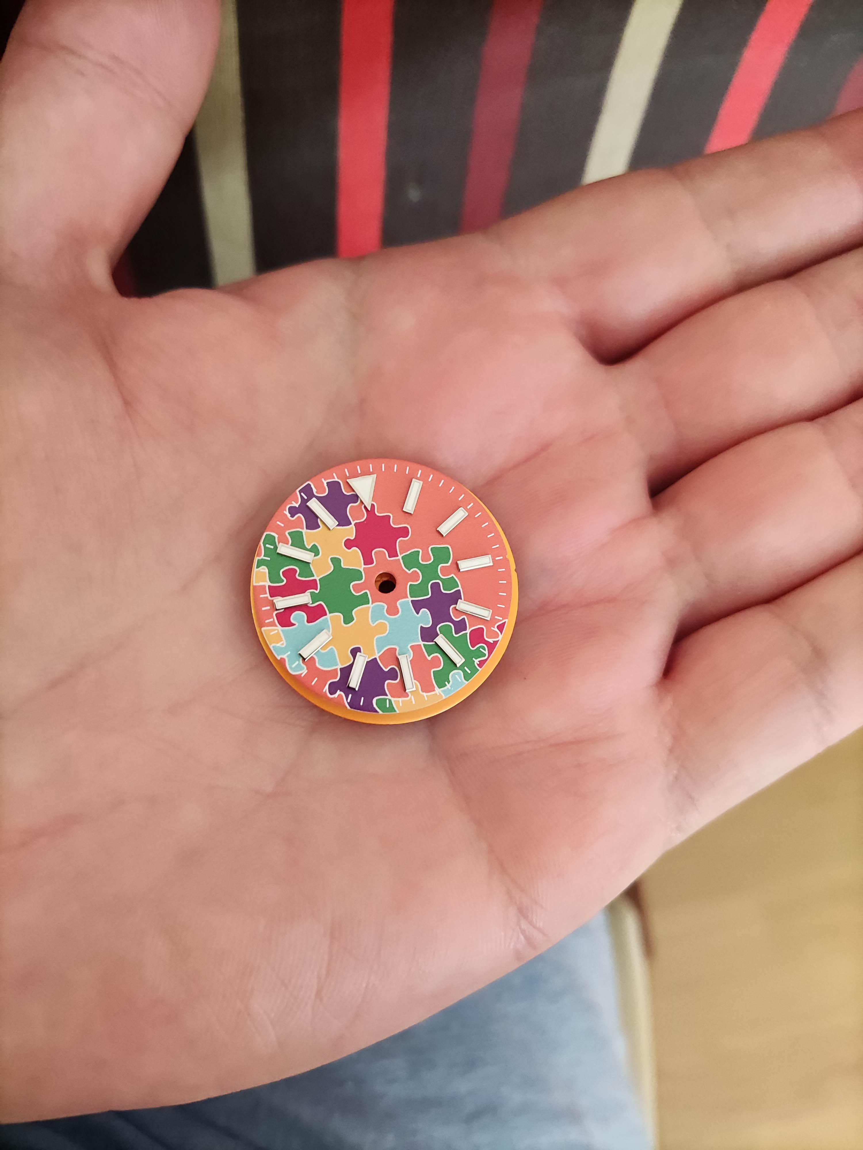

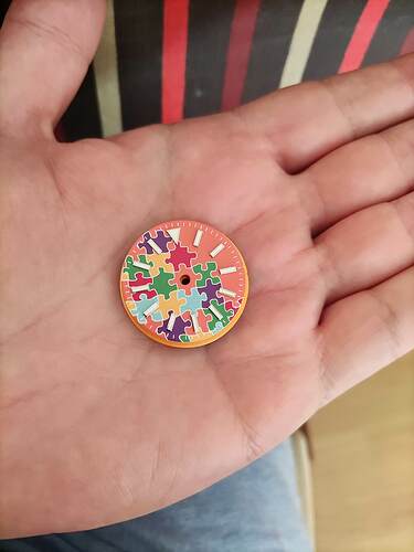

Por casualidad me he encontrado a un primo de Berny:
images
Ya me di cuenta de que eso del puzzle era de Rolex después de pedirlo ( ignorante que es uno)
Lo elegí solo porque al tener tanto colorín pegaría con el color pis del bisel interno.
Pero bueno luego tuve que tirar de gato
El del puzzle estará esperando a un futuro proyecto para ser titular…

Ya usaré el puzzle en otro, está en el cajón desastre, hay piezas ahí para aburrir.
