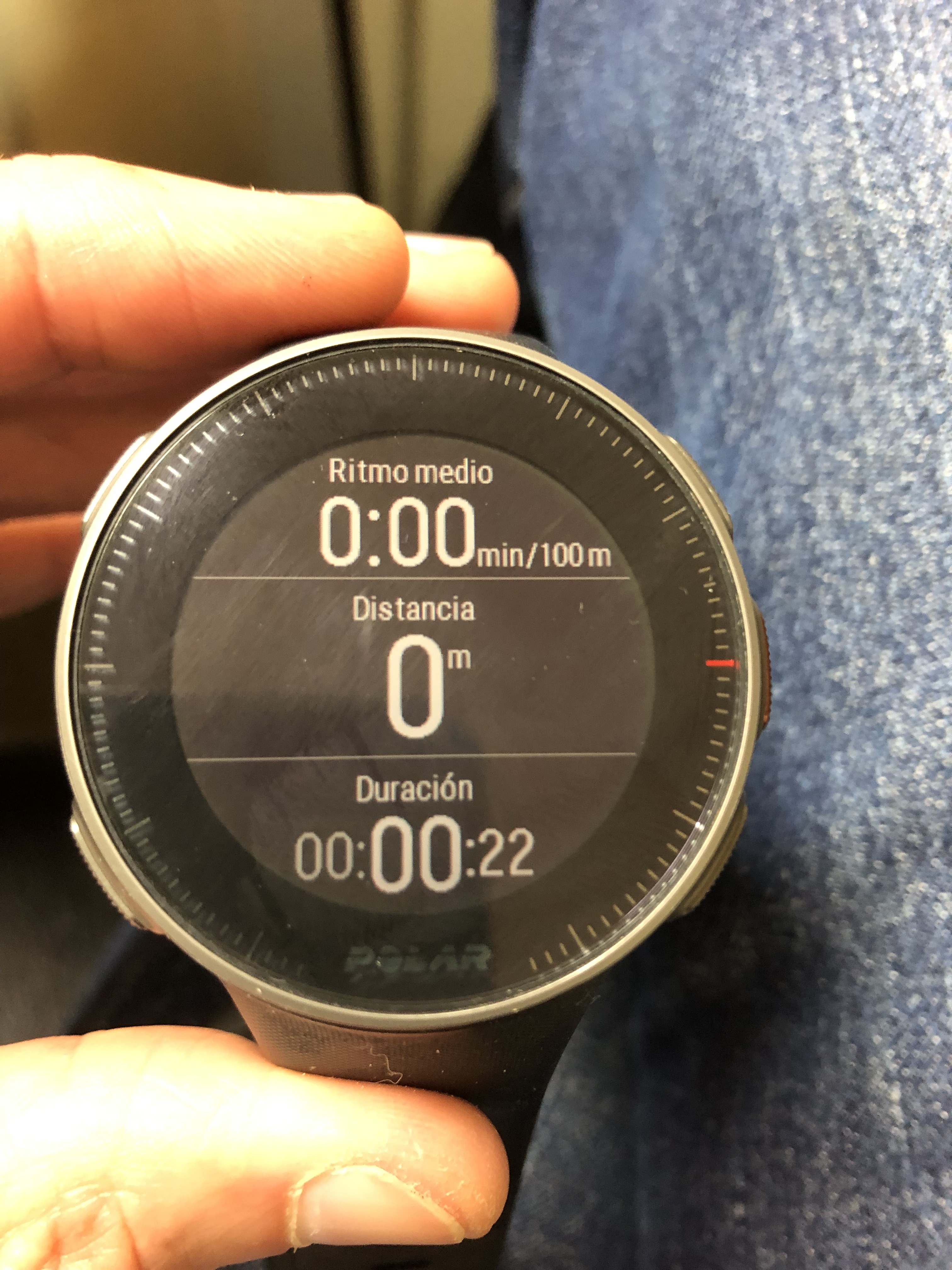

Sprint Time que a que dato se refiere? El ritmo de nado minutos/100metros? Ó es el dato “tiempo actual” el ritmo de nado al instante?
A modo de ejemplo, esta es la configuración de los datos que llevo el Polar

hola.
no
por defecto vienen esos datos en las 3 pantallas. pero como el reloj solo recoje los 5 que te indique,. pues se repiten, ya que 3 pantallas por 3 datos por pantalla, son 9 datos. como hay 5 disponibles se repiten.
lo ideal, para tener todos es activar solo 2 pantallas,. y poner los 5 que hay disponibles.
lo de sprint time, ni idea.
