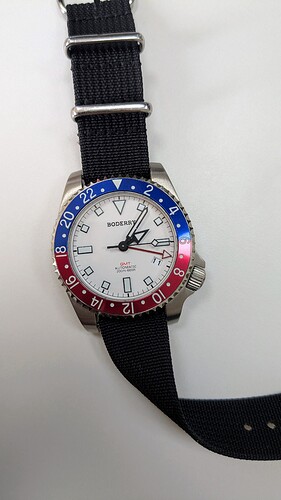

GMT, PROGRAMAR Y LEERLO CORRECTAMENTE, Tutorial personal
PROGRAMAR Y LEER LOS RELOJES GMT
Editado para una mejor comprensión y utilidad.
Fíjate solo en una forma, con la práctica y conociendo el destino, podrás ir probando otras formas y quedarte con la que mejor te vaya o te guste, siendo diferentes cada forma tiene sus ventajas. Puedes copiar la fotografía y pegarla en un Word para guardarlo o imprimirlo.
Saludos y gracias por el espacio y tu opinión.

Entonces, la forma ideal de programar un Airman de 24 h con bisel giratorio ¿es ponerlo en hora con el horario GTM y rotar el bisel exterior para tener el horario local del lugar que sea? Tiene sentido, el piloto se preocupa sólo de una hora y el resto, las obtiene por añadidura.

Yo trabajo y viajo con cierta frecuencia a USA, a horario Central (CST) que es UTC-6.
Tengo la aguja GMT ajustada a esas 7 horas de diferencia con Europa para ver en todo momento ese horario.
Cuando vuelo y hago escala en zona este (EST) giro el bisel una posición para ajustar esa hora que hay de diferencia entre Central y East.
La verdad es que es cómodo tener todo de un vistazo y a un giro de bisel.

Para seguimiento fácil de programación
