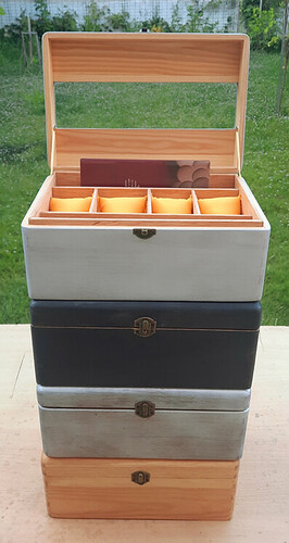

HÁZTELO, MALETÍN O CAJA PARA RELOJES. DISPONIBLES CASI AL GUSTO

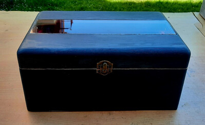

1.- CAJA COFRE DE MADERA PARA CUATRO RELOJES, CORREAS, ACCESORIOS Y LIBRETO DE RELOJES.

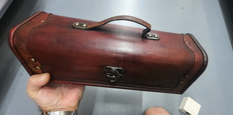

Inspiradas en el “esportón taurino” y temática Sol y sombra.
Para más detalle sobre el ESPORTÓN se puede ver el hilo

Dependiendo la calidad se puede utilizar maderas nobles como nogal o cerezo y colocar cerradura, pero estas la dejaré para otra ocasión.

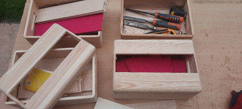

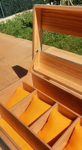

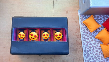

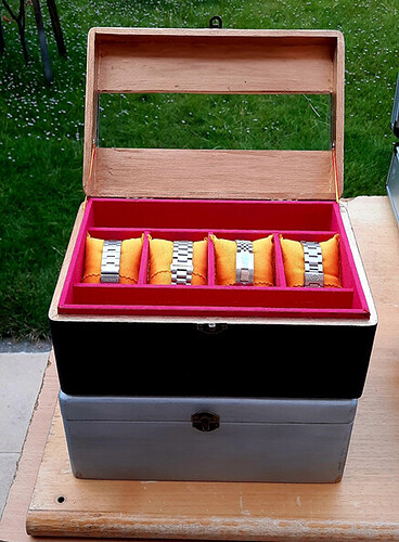

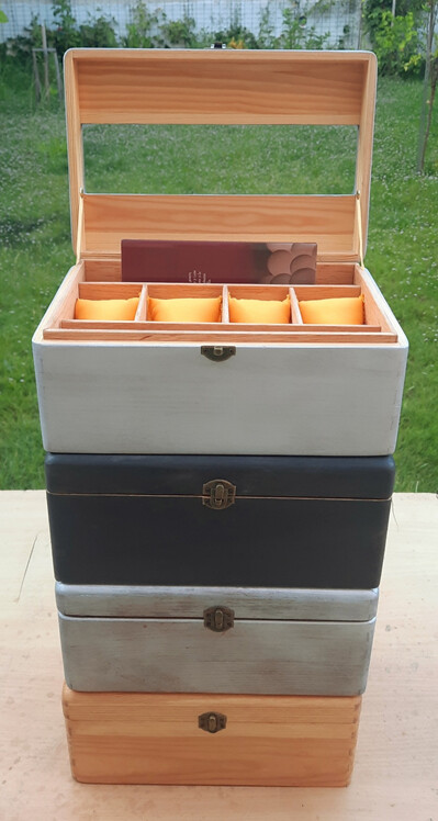

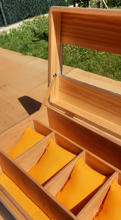

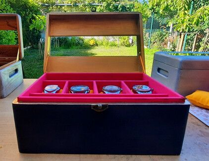

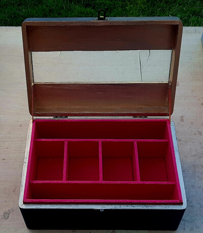

Utilizaré las cajas estandarizadas de pino de cualquier brico, a las que le he hecho una tapa ventilada para poner un cristal antirreflejos y así poder apreciar en interior sin que le entre polvo a los relojes e incluso para aquellos relojes tipo eco o carga por luz, puedan estar siempre cargados.
Repartir los espacios a la medida, en este caso serán 4 huecos de 9,5x6,5 cm y dos espacios de 28x5 cm que servirán para alojar correas, desmontables y libro de características de relojes.

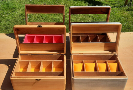

Cortar las tablitas, estajar, vaciar a media madera e ingletar en las esquinas, en algún caso haremos lazos para mayor resistencia.
Lijar bien todo, forrar tablex con tela o dar tinte o tapaporos.
Encolar sobre la caja y montar.

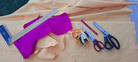

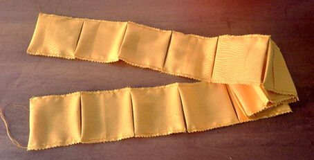

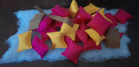

Cortar y coser la tela para las almohadillas, y rellenar de espuma de fibra.

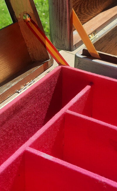

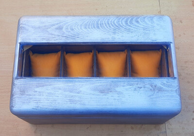

Lijar la caja y barnizar, pintar o decapar según gusto.
Ajustar por dentro y montar espacios

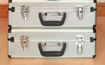

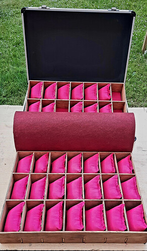

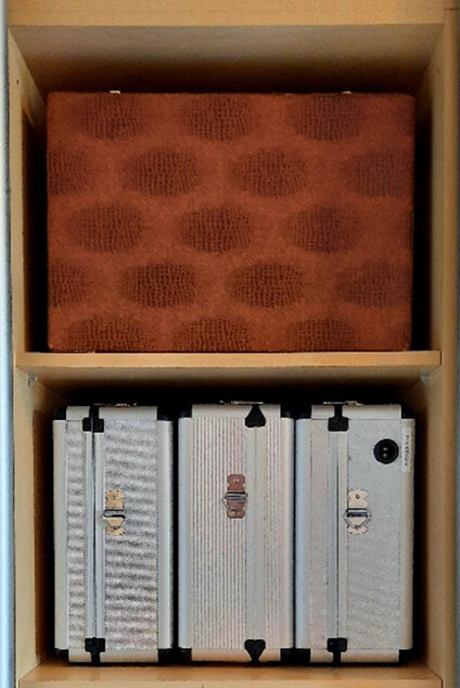

MALETINES DE ALUMINIO

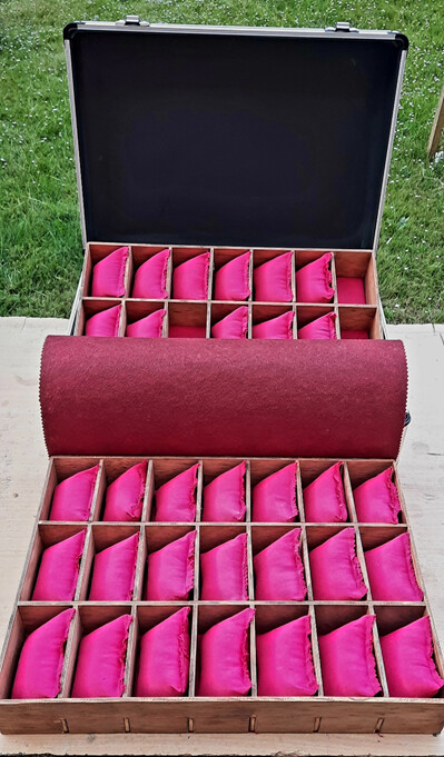

Siguiendo con el mismo procedimiento sobre un maletín de aluminio adaptarlos accesorios, documentación, correas, libros y relojes según disposición podrán albergar, 30, 42 o 50 relojes.
Le he colocado bisagras de latón de mayor calidad y un cierre tipo maleta, también va bien un cierre tipo gatillo e incluso cierre con cerradura, (pero esas las dejaré para cuando os enseñe las de madera de nogal y cerezo).
