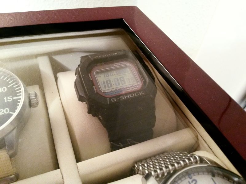

Él G-Shock vive en la caja grande de relojes. En el piso de arriba (para que siempre le dé algo de luz, aunque sea artificial). La caja está al lado de una ventana, pero de un patio interior, y prácticamente no le entra luz. Evidentemente, lo voy sacando de vez en cuando, para que cargue su batería solar. :cool:
http://i1097.photobucket.com/albums/g355/boga92/MIS%20RELOJES/G-5600%20sincronizando/fce359e3-0435-4314-bf7f-b59ed962c13a.jpg

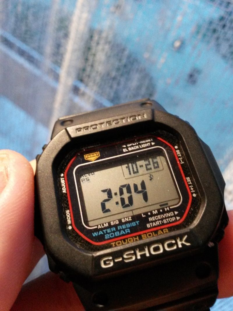

Bueno, pero volviendo al tema de la sincronización. Evidentemente, nunca ha sincronizado allí.
Vivo en Barcelona (a donde llega la señal de las antenas). Mi casa tiene una orientación sur. La opuesta de la aconsejable para radiocontrolar. Cuando lo he intentado, lo he puesto frente a la ventana del salón (aunque esta mira al Sur, pero no tengo más opción). :angry
Alguna vez ha sincronizado desde alli, pero la verdad es que no ha cogido la señal fácilmente.
Ni cuando lo he puesto boca abajo (con las 12 mirando hacia la ventana, como dicen las instrucciones).`
http://i1097.photobucket.com/albums/g355/boga92/MIS%20RELOJES/G-5600%20sincronizando/20151026_074131.jpg
Ni en situación “normal” (aunque la posición sea realmente curiosa).
http://i1097.photobucket.com/albums/g355/boga92/MIS%20RELOJES/G-5600%20sincronizando/20151026_074053.jpg

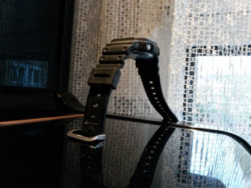

Como podreis ver, de hecho el reloj no está directamente frente a la ventana, pues enfrente del reloj, realmente casi hay una pared.
Intenté situarlo más frente al cristal, para que hubiese menos obstáculos.
Y lo enganché a una lámpara. :confused:

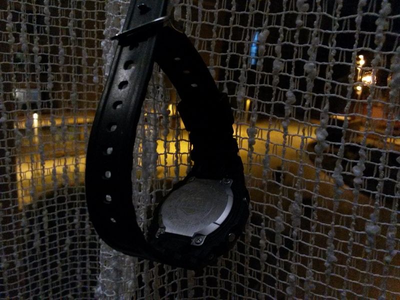

Uno de los temas que he comprobado que influye es el tema de la Wifi. Lo probé dejando la wifi desconectada por la noche.
A veces, eso ha funcionado, pero tampoco conseguía sincronizar con normalidad.

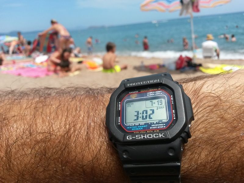

Las veces que lo he subido a la Costa Brava, coge señal cada noche, aunque esté en un cajón. :slight_smile:

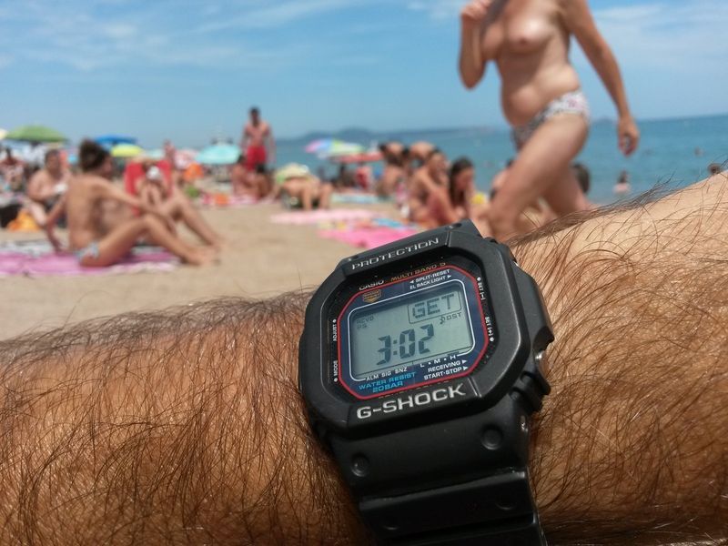

Dos fotos de este verano, mostrando la hora en que había cogido señal. Las dos en la playa de Pals. Una para que os fijeis en el reloj, y cuando sincronizó.
http://i1097.photobucket.com/albums/g355/boga92/MIS%20RELOJES/G-5600%20sincronizando/20150719_133540.jpg
Y esta, en la que hay alguna distracción. :beauty:

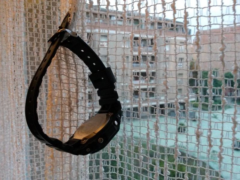

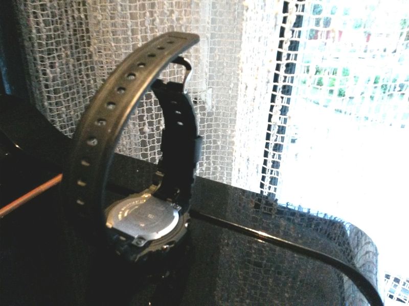

Bueno, vamos a la solución.
Ayer puse todos mis relojes en hora, y no quería corregir manualmente el GW-M5600. Quería que sincronizase.
Y se me ocurrió agrupar todos los consejos para una buena sincronización (excepto el de estar orientados hacia la señal, hacia el norte, ya que eso es imposible desde dentro de casa).
Debía ponerlo lo más cerca posible del cristal de la ventana (como cuando lo colgué de la lámpara, y huyendo de esa posición cercana a la pared que había probado antes), pero también sin estar cerca de objetos metálicos (como la lámpara).
¿Solución?:
Colgarlo de la cortina. Como un jamón. :smiley:
Lo hice anoche, sin que me viese mi MDD, que pensaría que había subido un nivel más en mi locura relojeril. :anger:
http://i1097.photobucket.com/albums/g355/boga92/MIS%20RELOJES/G-5600%20sincronizando/20151026_003837.jpg
Desconecté la wifi. Me fui a dormir…
Y esta mañana, alli estaba el nene, colgadito, esperándome que lo bajase.
¡Y ha sincronizado! :):):slight_smile:
La verdad es que no es un sistema muy ortodoxo. Y no lo voy a hacer cada día. Lo voy a probar otra vez, para comprobar que no ha sido una cuestión de casualidad.
Ya os informaré del resultado.
Algunos me direis que con esas antenas que se consiguen por ahí solucionaría el problema. Pero creo que para un sólo reloj, no merece la pena.
Espero que os haya entretenido esta odisea sincronizadora.

Respecto a lo que dices de que los radiocontrolados cuando no sincronizan tienen mayor desfase ya lo había oído otras veces, por eso hice la prueba con los dos G que tengo, uno como el tuyo y un GW 9000, desconectándoles la opción de recepción de señal durante un mes, y los dos se quedaron igual, con un adelanto de creo recordar sobre un par de segundos.
La verdad es que me quedó la duda de si de alguna forma seguían conectándose, porque es mucha casualidad que los dos dieran el mismo desfase.
Si no es así y sólo fue coincidencia, parece que, afortunadamente, los míos son la excepción, estando muy ajustados.
Me alegro de que hayas encontrado una solución para el GW-M5600. El problema reside en que a pesar de encontrarse Barcelona dentro del radio habitual de cobertura de la señal, tiene su espacio radioeléctrico excesivamente saturado, como ocurre en cualquier gran ciudad moderna. También puede interferir en la recepción la señal de Wi-Fi, si está activo, pero no tiene importancia alguna el que esté situado el reloj en la parte norte o la parte sur dentro del edificio, más bien le influiría la posición propia del mismo, girándolo 90º hacia un lado u otro (no se si me he sabido explicar).
Las frecuencias utilizadas por las estaciones horarias son de muy baja frecuencia y se reciben mejor por la noche, en ausencia de sol (son como los cacos :D). Pregunta a algún técnico de tu empresa y verás como te aclara algo más al respecto.

Si probases en diferentes ubicaciones orientándolo al N-NE seguro que te sincronizaría con facilidad, ponerlo en la ventana mirando al lado contrario no te ayuda, es mejor orientarlo de manera correcta aunque mire a una pared sino tienes ventana.

EMHO, influye más las interferencias eléctricas, wifi, etc que la situación geográfica. Mi GW.m5600bc sincroniza todas las noches (salvo mal tiempo) en el Sureste de la peninsula y mi ventana también esta al sur y poca altura.
Sin el router cerca o desconectado, este y una estación meteo que tengo radiocontrolada, no tienen ningún problema en sincronizar.
