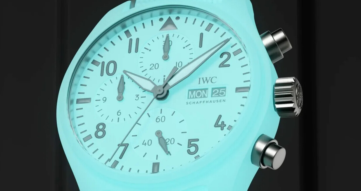

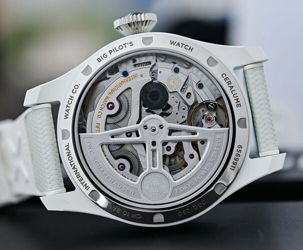

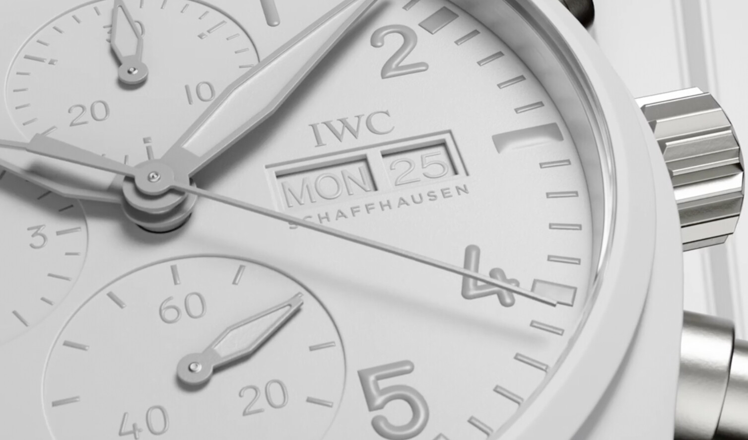

Con esta nueva tecnología, la marca presenta un reloj cerámico totalmente luminoso durante 24 horas según declaran.
Para ello han presentado un reloj de piloto de 41 mm que es aún conceptual.
Voy a tratar de explicar cómo lo han logrado y para ello copio de internet ya que me pierdo en el desarrollo.
  • Mezclaron óxido de circonio con otros óxidos metálicos.
  • Se les da forma hasta obtener lo que llaman cuerpo verde.
  • Se mecaniza para lograr la geometría final y se sinteriza a altas temperaturas en un horno.
  • Añaden Super-LumiNova al polvo cerámico intentando lograr una mezcla perfectamente homogénea de materias primas a pesar de sus diferentes tamaños de partículas y evitar acumulaciones de dichas partículas. Para ello usaron un proceso de molienda muy específico.
El reloj tiene una esfera blanca luminiscente, al igual que una correa de caucho blanca igualmente luminiscente y la base de latón de la esfera también se rocía con el mismo Super-LumiNova.

“El Ceralume®, una cerámica luminiscente, es un destacado material innovador de IWC Schaffhausen. En un proceso de producción de alta tecnología y con patente en trámite, se mezclan de forma homogénea polvos cerámicos con pigmentos Super-LumiNova®. Este material luminoso almacena energía lumínica como si se tratara de una batería, con lo que consigue que las cajas de cerámica brillen en la oscuridad con una luz azulada durante más de 24 horas. IWC Schaffhausen ha empleado Ceralume® para producir un nuevo concepto de reloj: su primer reloj cerámico completamente luminoso.”
Con nuestras primeras cajas de cerámica luminosa, reafirmamos nuestra posición como pioneros e innovadores en relojes cerámicos. El desarrollo de Ceralume® ha requerido varios años. Los principales desafíos a los que nos enfrentamos fueron conseguir un grado máximo de homogeneidad para las cajas de los relojes y cumplir nuestros exigentes estándares de calidad. Para lograr estos objetivos, desarrollamos un proceso de fabricación innovador, adaptado a las características únicas de la combinación de los polvos cerámicos y los pigmentos Super-LumiNova®.
Dr. Lorenz Brunner, director del departamento de Investigación e Innovación de IWC Schaffhausen"
