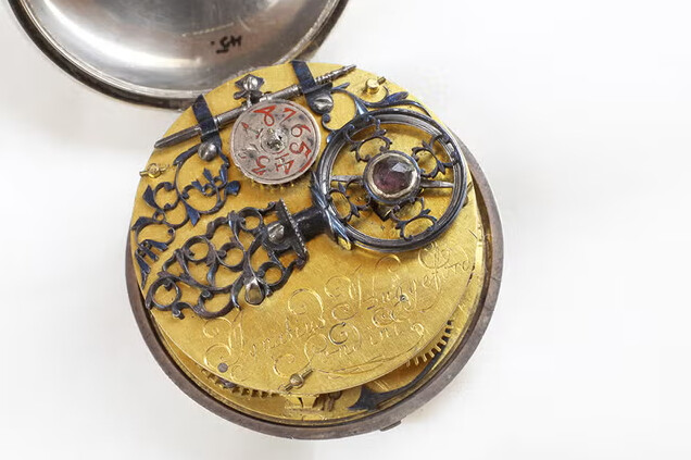

El uso de joyas en relojería comenzó en el siglo XVIII, cuando los relojeros empezaron a enfrentar problemas derivados de la fricción en los mecanismos de sus relojes. Los movimientos mecánicos, que se basan en un sistema de engranajes para medir el paso del tiempo, tienen múltiples puntos de contacto donde las piezas se rozan entre sí. Este roce genera fricción, lo que provoca desgaste en las piezas y afecta la precisión del reloj con el tiempo. Para reducir la fricción y mejorar la longevidad y precisión del mecanismo, los relojeros empezaron a buscar soluciones que implicaban materiales extremadamente duros y resistentes al desgaste.
Durante este periodo, se experimentó con diversas piedras preciosas —como diamantes, zafiros y esmeraldas— y, finalmente, los relojeros encontraron que el rubí era ideal. Los rubíes no solo ofrecían una superficie lisa y extremadamente dura, sino que también eran resistentes a la presión y al calor, propiedades que los convertían en excelentes rodamientos para los puntos de contacto en el movimiento de un reloj. Sin embargo, en sus inicios, estos rubíes eran naturales, lo cual hacía que su adquisición e integración fuera cara y poco viable para los relojeros comunes, quedando limitado a relojes de lujo.
Curiosamente, los primeros intentos de implementar esta innovación en relojería no estuvieron libres de conflicto. El 1 de mayo de 1704, Nicolas Fatio de Duillier, joven matemático de origen suizo y amigo cercano de Isaac Newton, junto con los relojeros londinenses Peter y Jacob Debaufre, obtuvieron una patente de 14 años para un método de fabricación de cojinetes de joyas mediante la perforación de rubíes. Sin embargo, el 11 de diciembre de ese mismo año, el Tribunal de la Worshipful Company of Clockmakers (Venerable Compañía de Relojeros, fundada en 1631 para regular el comercio de relojes en Londres y sus alrededores) recibió la noticia de que Fatio y los Debaufre habían solicitado a la Cámara de los Comunes una ley para otorgarles el derecho exclusivo de utilizar “piedras preciosas y otras más comunes” en los relojes, y así extender su patente inicial.

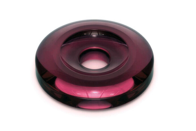

Un avance crucial en la relojería fue la invención del rubí sintético. Alrededor de 1883, el científico francés Auguste Verneuil inventó un método para fabricar grandes cristales sintéticos de óxido de aluminio. Estos cristales, cuando son puros, son incoloros; sin embargo, al añadirles pequeñas cantidades de cromo, adquieren un intenso color rojo, convirtiéndose en rubíes sintéticos. Los primeros rubíes sintéticos utilizados en relojería, conocidos como “rubíes de Ginebra”, comenzaron a comercializarse en 1886.
Los cristales creados por Verneuil fueron exhibidos en la Exposición Universal de París en 1900, aunque el científico no reveló su innovador proceso de fabricación, conocido como “fusión de llama”, hasta 1902. Para el momento de su muerte en 1913, a los 57 años, el proceso de Verneuil se empleaba a gran escala, produciendo alrededor de 10 millones de quilates de rubíes sintéticos al año, lo que supuso una revolución en la industria relojera y otras aplicaciones industriales.
En 1916, el químico polaco Jan Czochralski desarrolló un nuevo método de cultivo de cristales individuales, un proceso rápido y económico que producía cristales impecables y de una transparencia tal que podían confundirse con el vidrio. Desde entonces, los gemólogos examinan estos cristales en busca de inclusiones, una forma de distinguir los rubíes naturales de los sintéticos. El método de Czochralski se utiliza principalmente en la fabricación de rubíes industriales, que siguen siendo esenciales en sectores como la relojería de precisión.
Gracias a los rubíes sintéticos, los relojeros podían mejorar sus movimientos sin aumentar significativamente el precio final del reloj, lo que hizo que los rubíes sintéticos se convirtieran en un componente estándar de los movimientos mecánicos de alta calidad. Esto también permitió a las empresas relojeras producir en masa relojes con mayor precisión y menor desgaste, y poco a poco el uso de rubíes se volvió habitual en las líneas de producción.

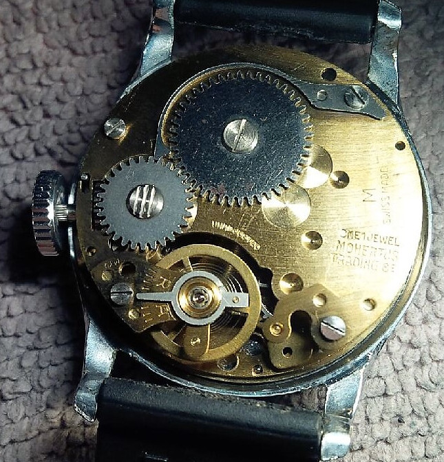

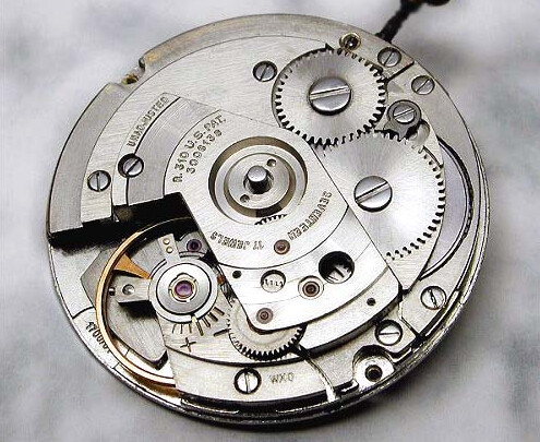

En un movimiento de reloj mecánico, los rubíes se colocan en puntos específicos donde se experimenta la mayor fricción y el desgaste más rápido. Estas posiciones incluyen:
  • Los pivotes de los ejes de los engranajes: Los engranajes rotan sobre estos pivotes, y los rubíes en estos puntos reducen la fricción, permitiendo que el movimiento fluya de manera más suave.
  • El escape: Esta es la parte del mecanismo que controla el flujo de energía desde el resorte principal hasta los engranajes, lo que a su vez regula el movimiento de las manecillas. El escape es especialmente susceptible a la fricción, y el uso de rubíes en esta parte asegura que el movimiento se mantenga preciso a lo largo del tiempo.
  • Otros puntos de fricción en los engranajes: En los movimientos más complejos, como los automáticos, los rubíes también se colocan en otros puntos clave donde el desgaste puede ser significativo.
Como vemos, los rubíes en estos puntos funcionan como rodamientos que minimizan la fricción y el desgaste, manteniendo las piezas alineadas y reduciendo la cantidad de lubricante necesario en el movimiento.

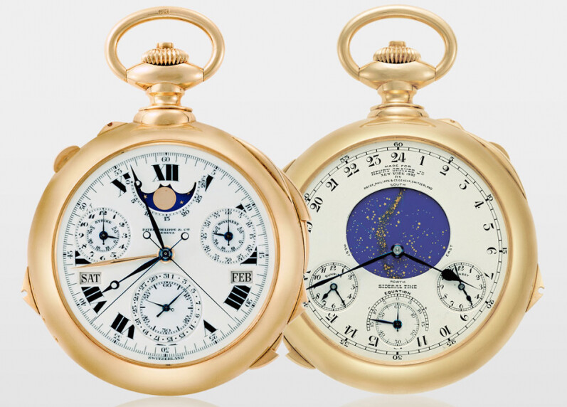

En el caso de los relojes con múltiples complicaciones (por ejemplo, cronógrafos o calendarios perpetuos), el número de joyas puede aumentar para cubrir los puntos adicionales de fricción en las funciones secundarias. Estos movimientos complicados pueden requerir 30, 40 o incluso más rubíes en casos extremos como podría ser la pieza fabricada por Patek Philippe entre 1925 y 1932 por encargo del banquero y coleccionista estadounidense Henry Graves Jr., un reloj con 70 joyas para asegurar el buen funcionamiento de sus 24 complicaciones.

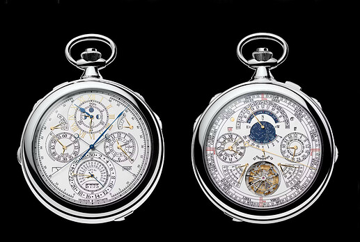

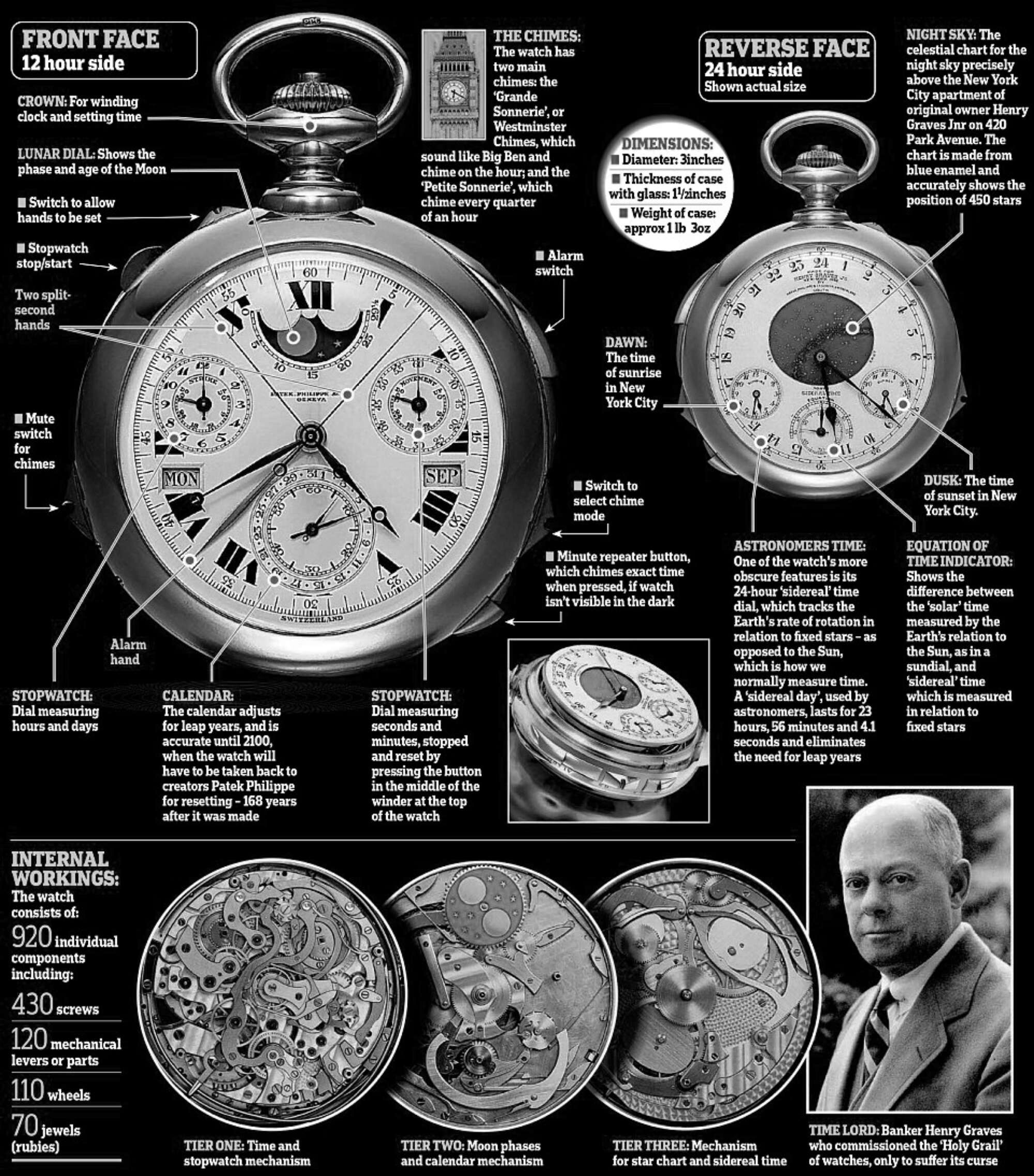

En 1989, Patek Philippe presentaría su Calibre 89, una pieza conmemorativa y evolución del Graves, ahora con 33 complicaciones y 129 joyas. Y 27 años más tarde, en 2015, sería Vacheron Constantin quien presentaría su Ref. 57260, una pieza con 242 joyas y 57 complicaciones.
Pero regresando a niveles más mundanos, como vemos, para un reloj normal deberían bastar entre 15 y 27. Tanto es así que ya el gran Webb C. Ball criticaba en sus anuncios el uso excesivo de joyas, calificando al exceso como “smokestack jewels” (joyas de chimenea).

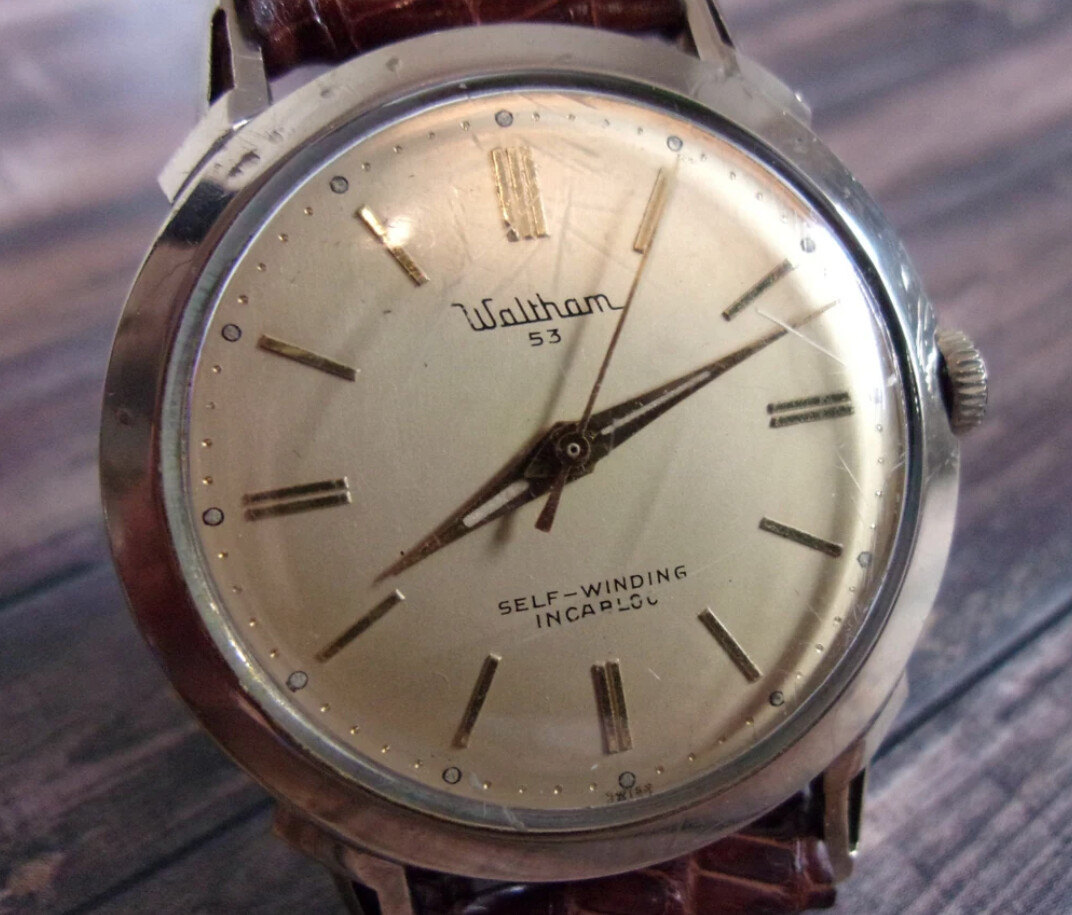

El número de rubíes en los movimientos pasó a ser una herramienta clave de marketing, utilizada para sugerir mayor precisión y calidad, aunque en muchos casos no aportaba beneficios funcionales reales. Empresas como Bulova, Hamilton, Elgin y Waltham promovieron la idea de que un mayor número de joyas equivalía a un reloj superior, creando en el consumidor la creencia de que más rubíes eran sinónimo de mayor prestigio y fiabilidad. Esta estrategia publicitaria provocó una auténtica “escalada” en el número de rubíes, convirtiéndolo en un símbolo de estatus que alimentaba la fiebre de consumo de la época.

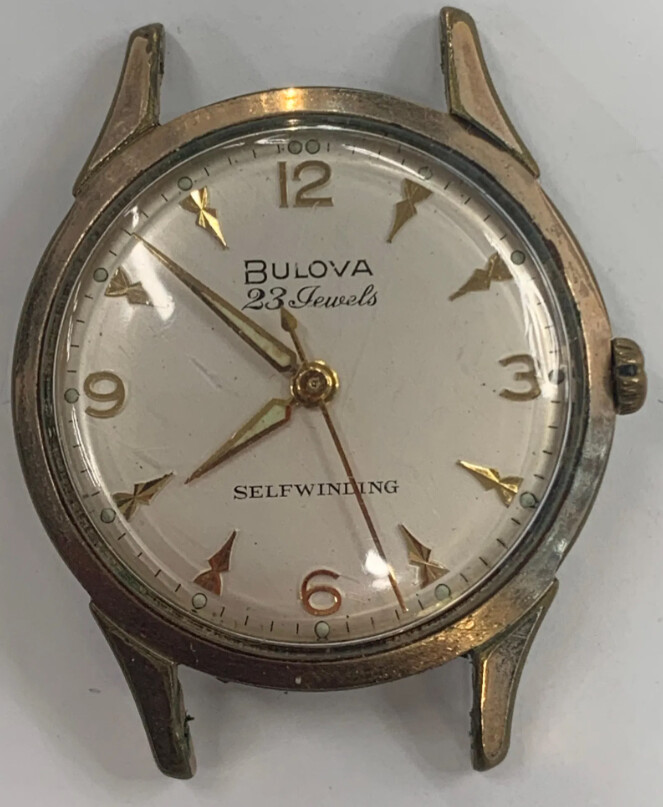

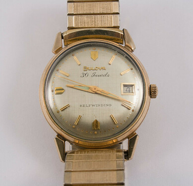

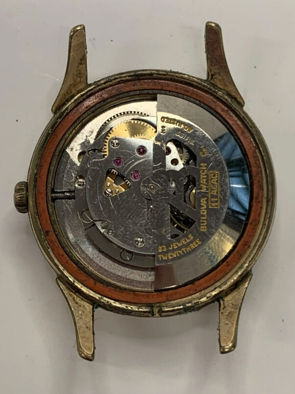

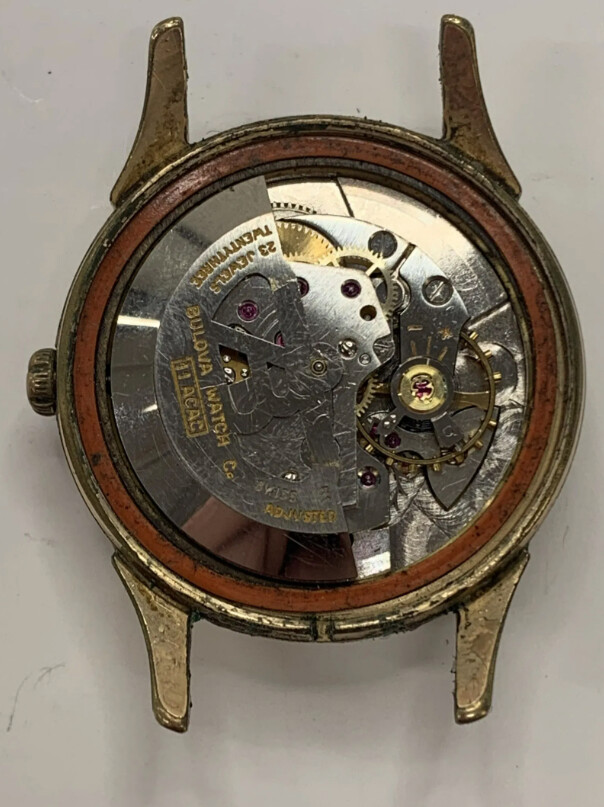

Empresas como Bulova lanzaron el icónico Bulova 23, un modelo que destacaba de forma bien visible sus 23 rubíes.
La publicidad afirmaba que esta mayor cantidad de joyas mejoraba la precisión y longevidad del reloj, aunque en realidad muchos de estos rubíes no eran necesarios para el funcionamiento del mecanismo y estaban colocados en puntos que no sufrían un desgaste significativo. Hamilton y Waltham siguieron su ejemplo, incrementando el número de joyas en sus relojes y publicitando las ventajas, a menudo exageradas, de estas adiciones.

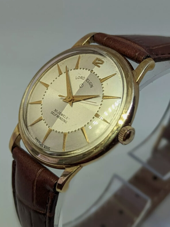

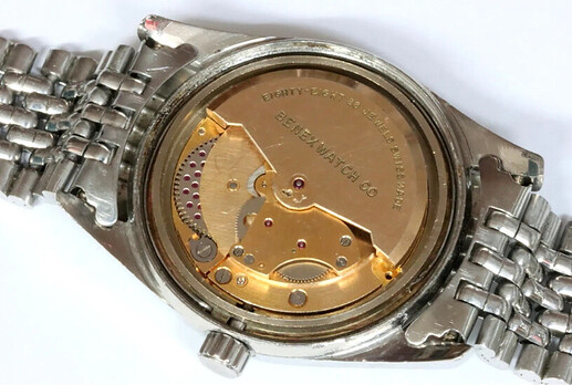

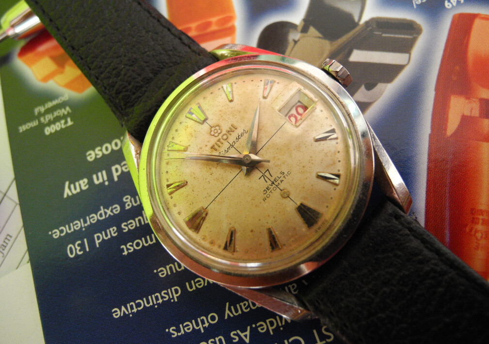

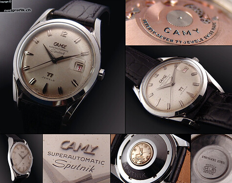

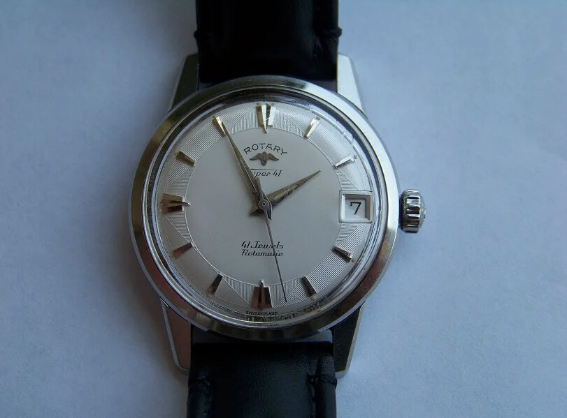

Es difícil precisar quién dio el primer paso en esta desenfrenada carrera por añadir rubíes, pero una vez que la competencia comenzó, nadie quería quedarse atrás, aun sin cuestionarse si realmente valía la pena. Aquí vemos, por ejemplo, la evolución dentro de la publicidad de la marca Helbros. En 1951 estaban orgullosos de sus “17 lifetime ruby jewels” (17 joyas de rubí para toda la vida);

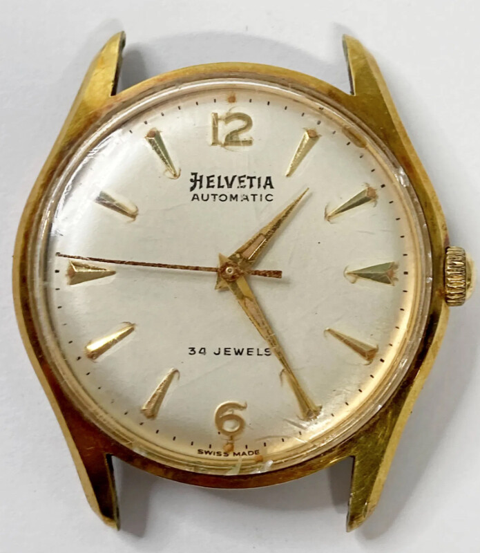

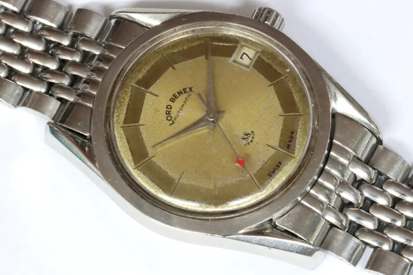

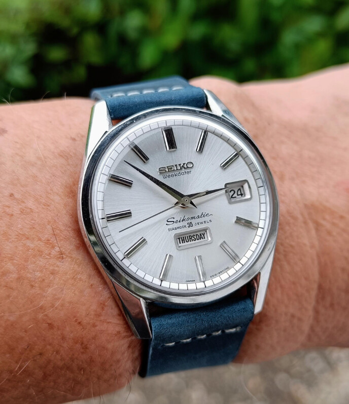

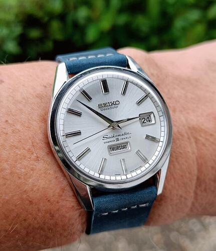

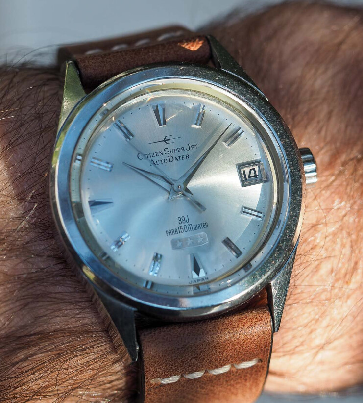

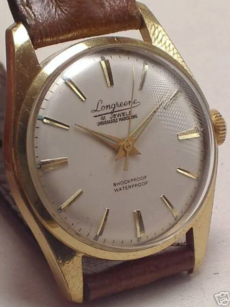

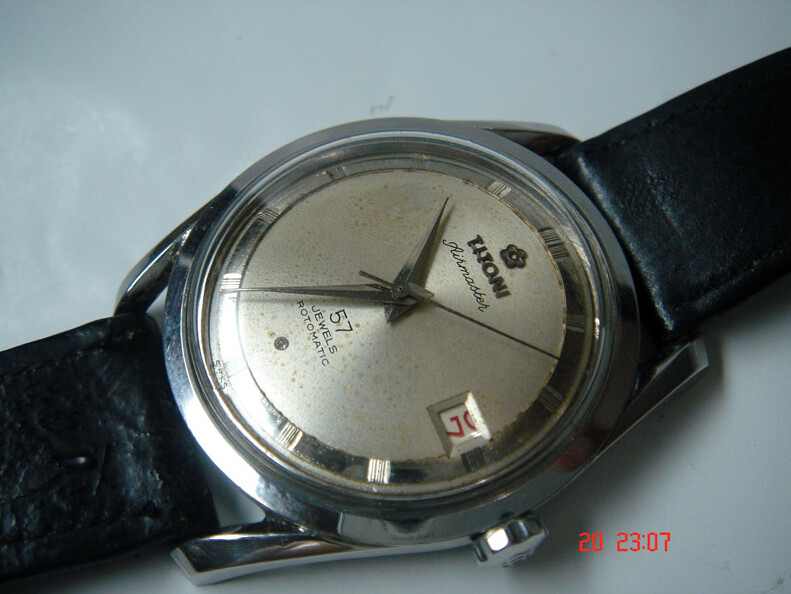

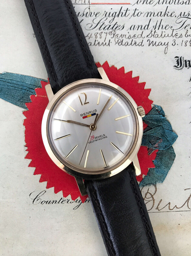

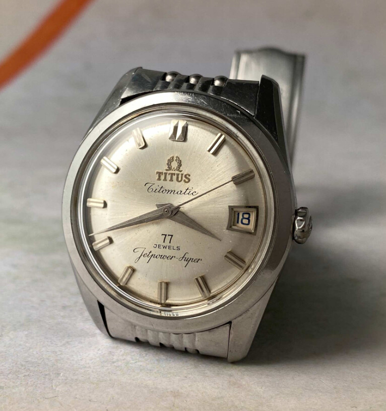

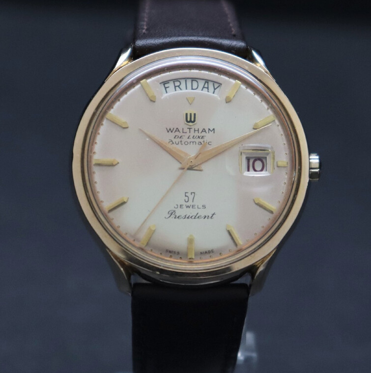

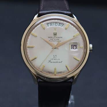

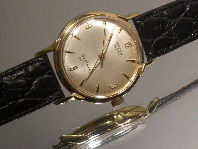

en 1959 ya eran 21, 25, 30, 49,…
pero en 1960 se llegaba a los 61!

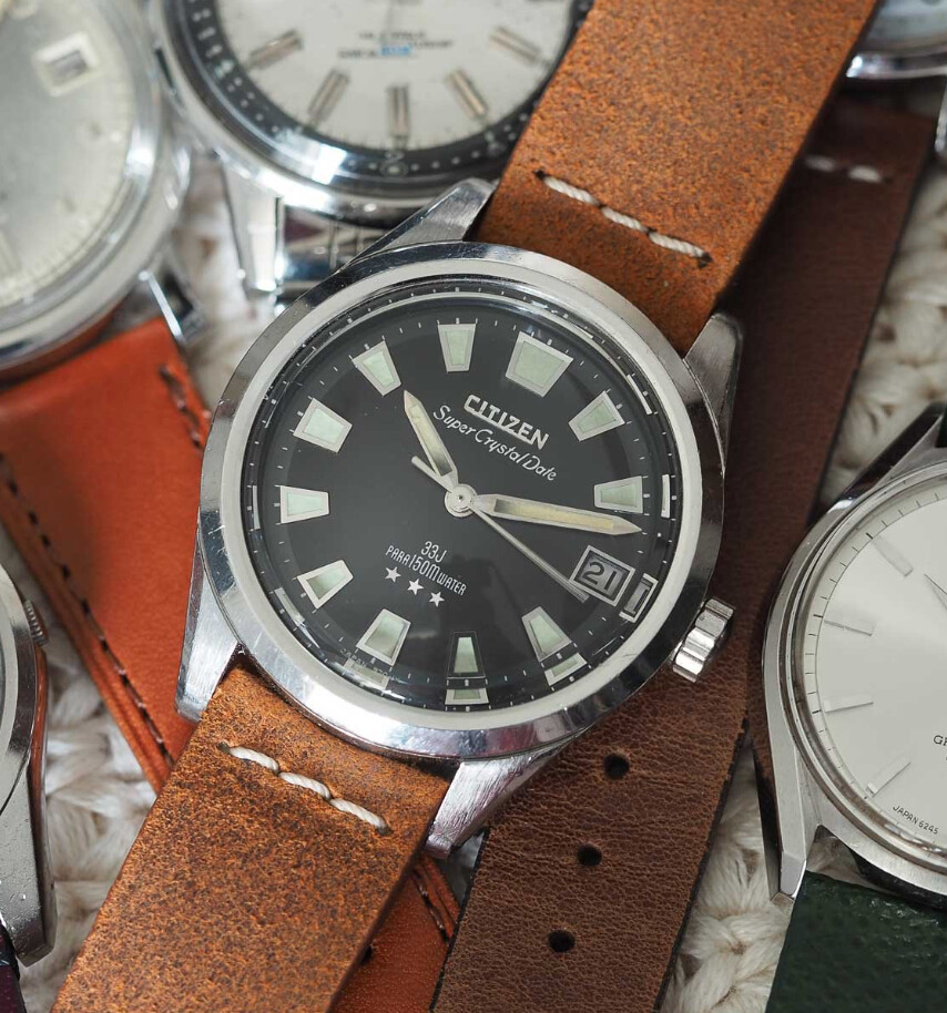

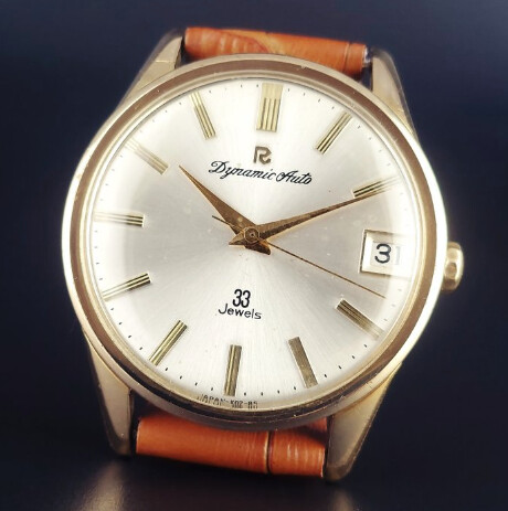

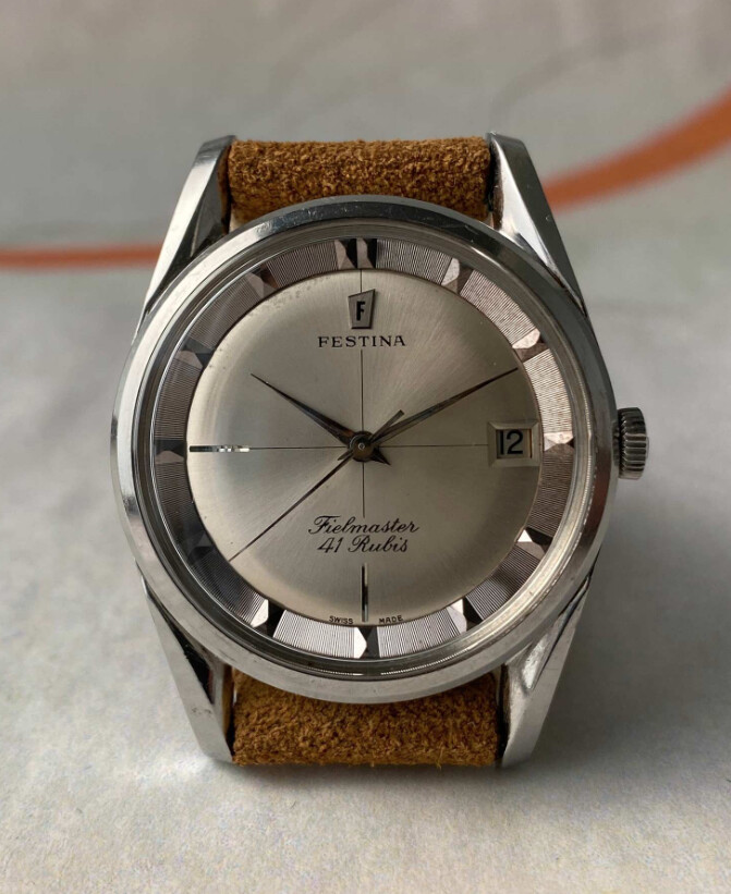

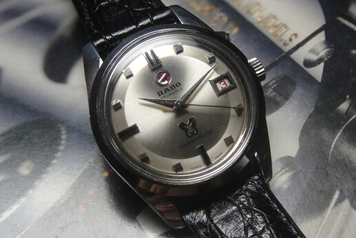

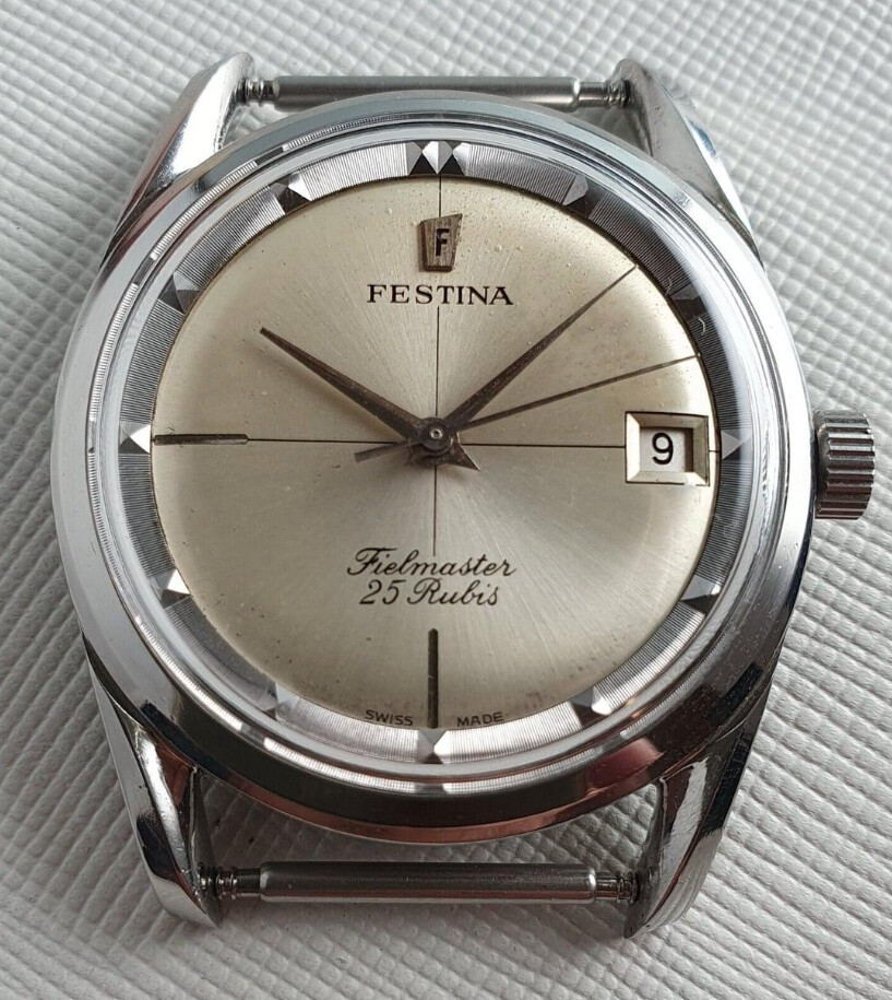

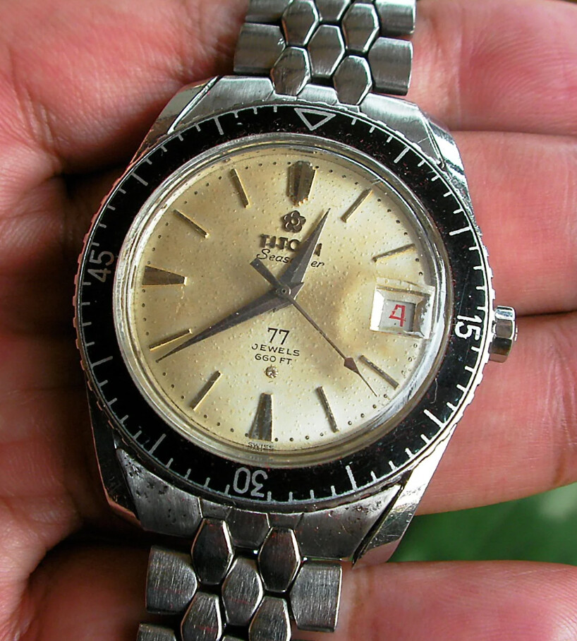

Otro ejemplo de esta tendencia al alza la podemos observar en el Festina Fielmaster, un modelo que pasaba de 25 a 41.

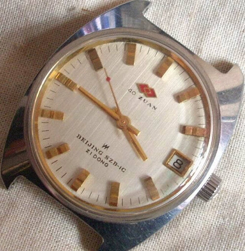

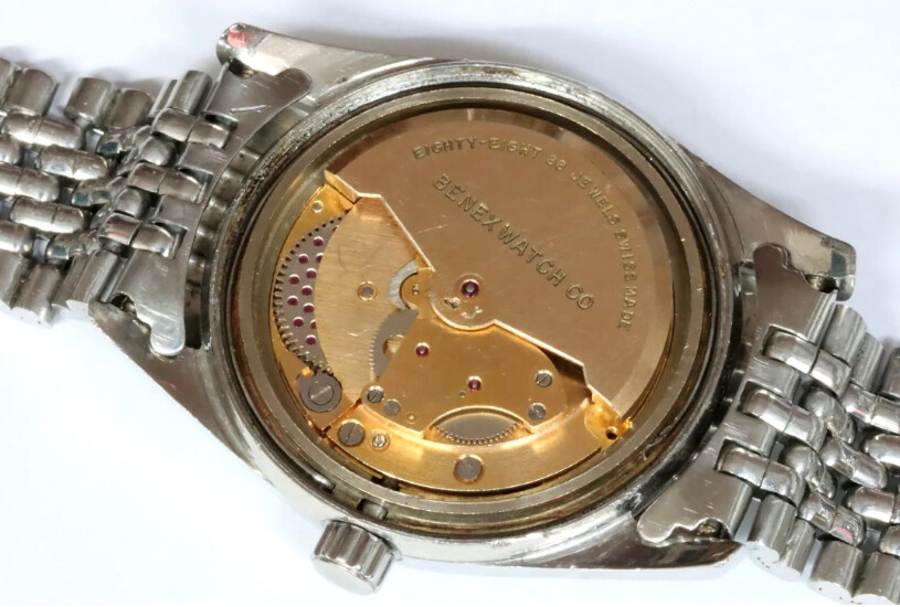

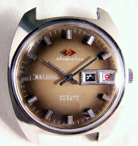

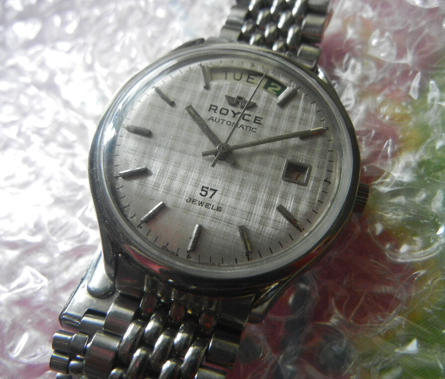

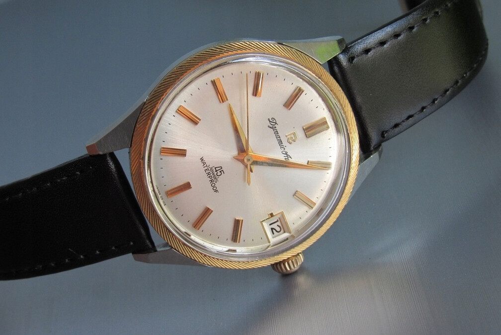

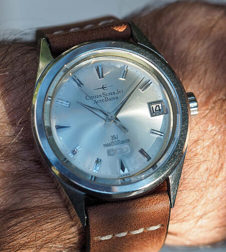

Pero los ejemplos son numerosos, y no solo en el mercado europeo o norteamericano, con cantidades de joyas cada vez más elevadas y difíciles de justificar en términos puramente funcionales.
Lógicamente, ante tal incremento y por una simple cuestión de espacio disponible, los relojes llegaron a incluir joyas en piezas decorativas o en lugares inusuales, como los puentes de los movimientos o en engranajes que no necesitaban rodamientos. Estos rubíes adicionales no solo carecían de función práctica, sino que en algunos diseños, al interferir con la arquitectura original del movimiento, incluso afectaban negativamente la precisión y la fiabilidad del reloj. Por no hablar de cuando simplemente se usaban para maquillar calibres por otro lado bastante modestos.

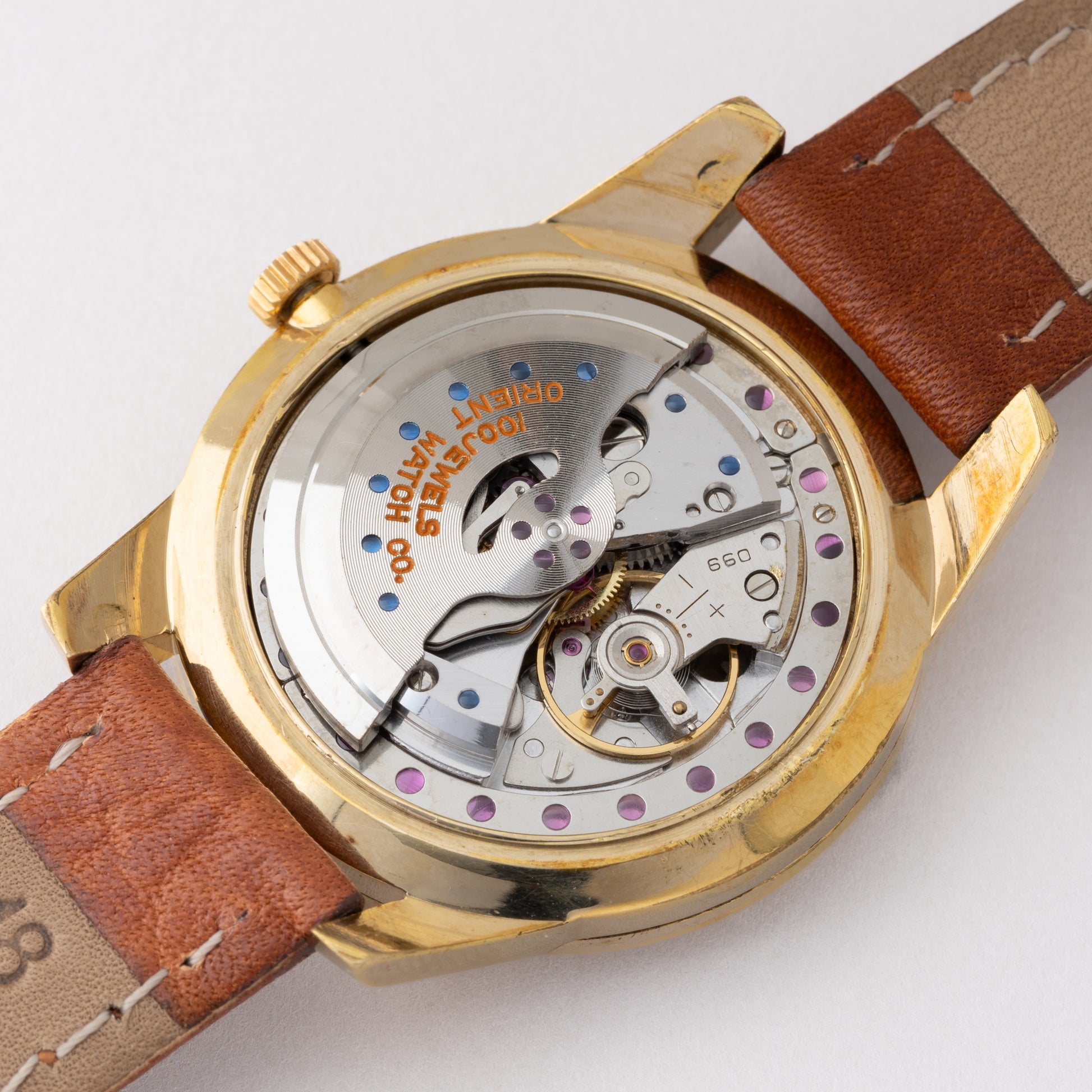

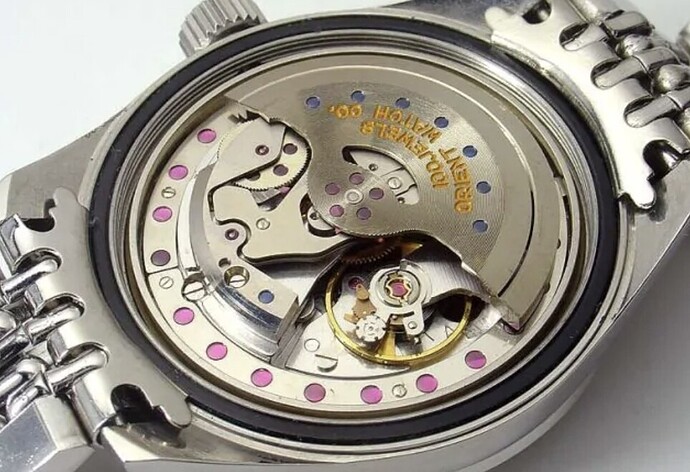

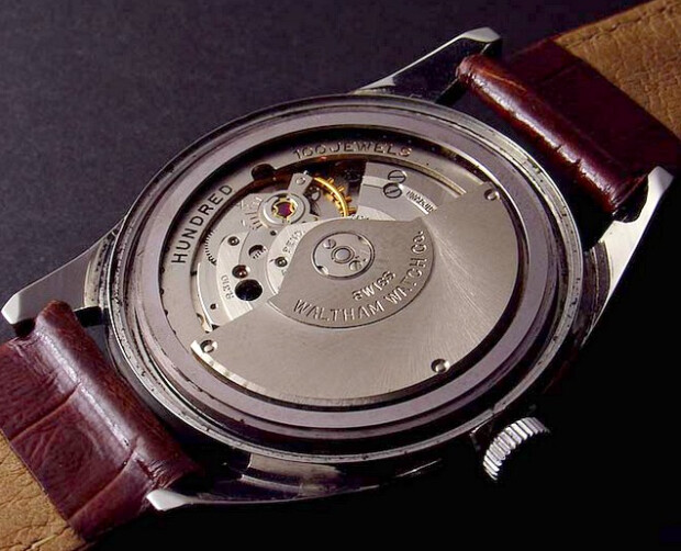

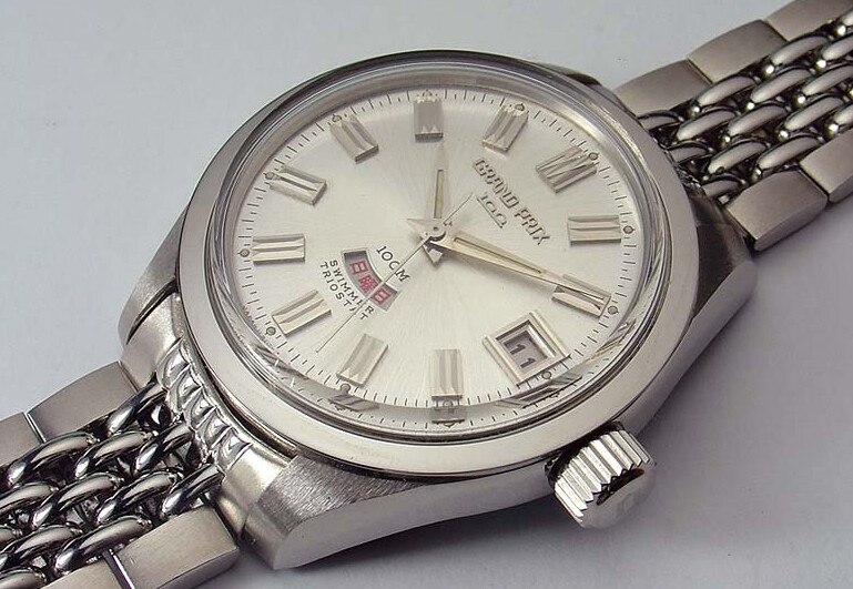

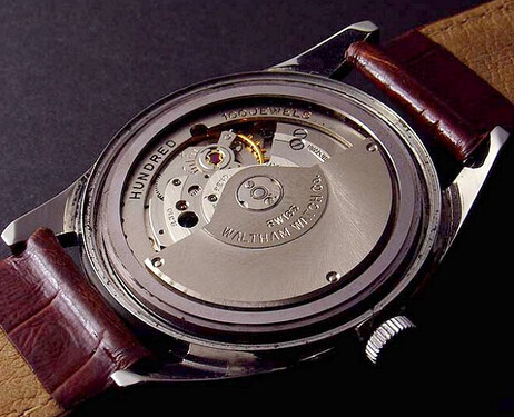

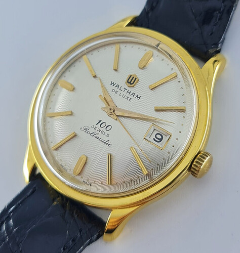

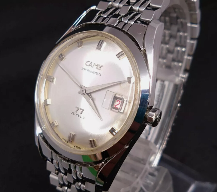

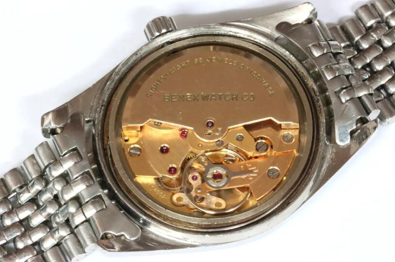

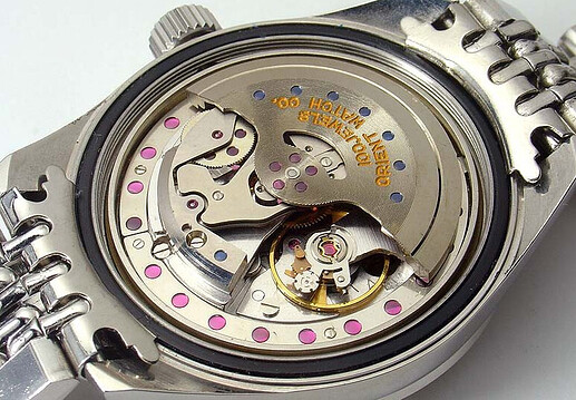

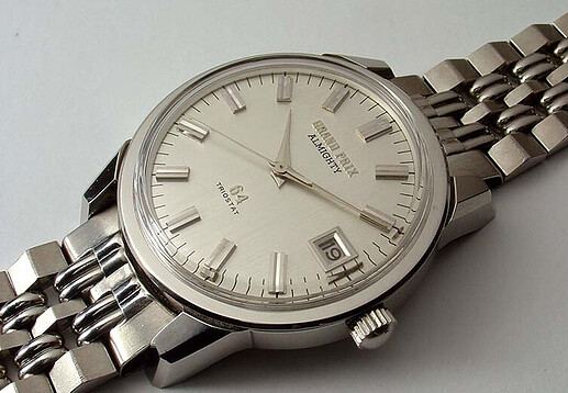

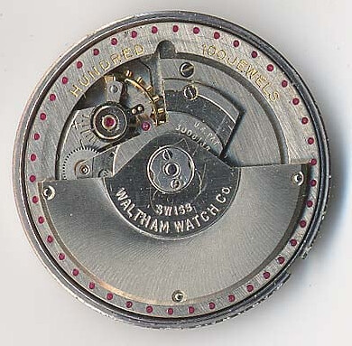

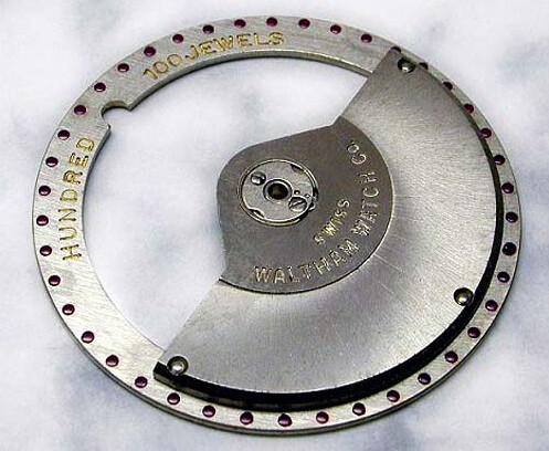

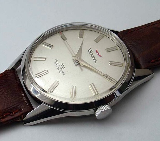

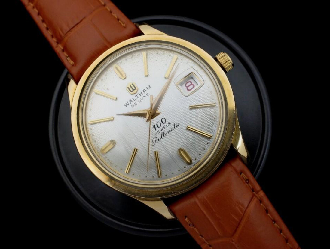

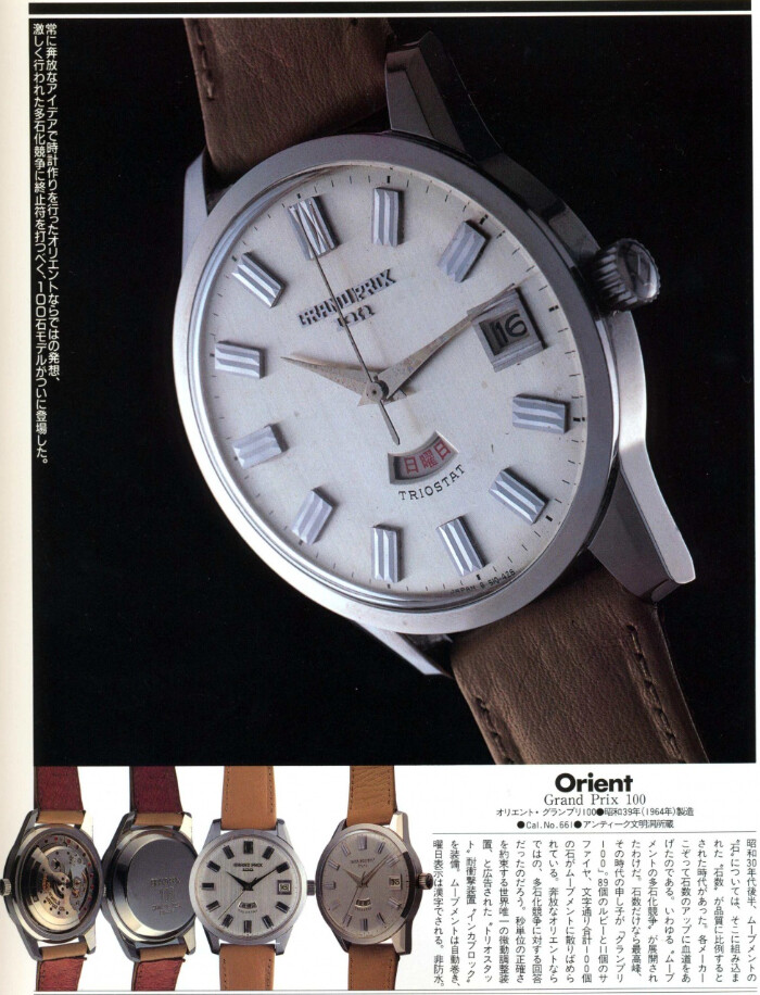

En el punto álgido de esta fiebre por los rubíes se llegaron a fabricar relojes con hasta 100 joyas, una cifra exagerada utilizada exclusivamente como herramienta de marketing y que ilustra perfectamente esta desbordada tendencia. Orient, que anteriormente había lanzado su Grand Prix 64, pronto se vio superado por otros fabricantes que promocionaban modelos con hasta 88 joyas. En respuesta, la marca presentó su Grand Prix 100, un reloj con el calibre 661, que incluía 89 rubíes y 11 zafiros sintéticos.
No obstante, es importante destacar que, aunque tanto el Grand Prix 64 como el Grand Prix 100 contaban con una gran cantidad de joyas que cumplían una función mayormente estética, ambos eran relojes de primera línea con excelentes capacidades técnicas. Por ejemplo, alcanzaban el grado cronómetro gracias a la técnica de ajuste fino que utilizaban. Eran el puro derroche de neón de la noche de Tokio, pero sin perder de vista la precisión y eficacia japonesas.
En contraste, el otro reloj con 100 joyas representaba más bien un ejercicio de pura extravagancia, similar al ambiente de un casino en el Strip de Las Vegas. Waltham, también había culminado su febril carrera con un movimiento de 100 joyas que usaría en varios modelos, pero en su caso, no innovó: simplemente modificó un movimiento ETA-1700 de 17 joyas, añadiendo un rotor con las 83 joyas restantes, llevando así una práctica común al extremo.

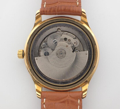

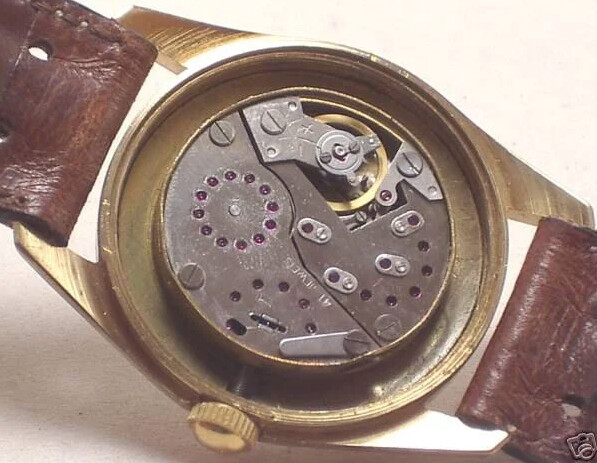

Casualidad que hace unos días leía un artículo algo similar , sobre el aumento artificial de Rubis en los relojes y ponían como ejemplo de este cachondeo a Orient que sacó un cien rubís y las malas lenguas hablan que lo hizo como diciendo queréis rubís pues ahí tenéis rubís.
La evidencia creo que la foto lo explica

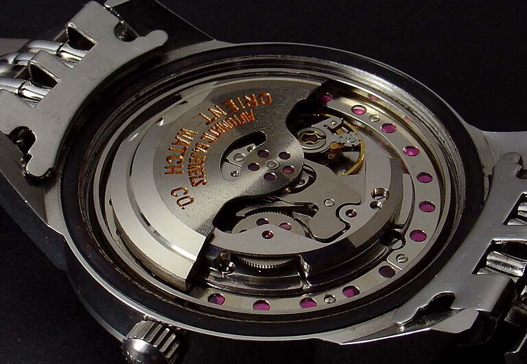

Y muy bueno lo del Orient Grand Prix 100. Así se puede llegar a 1000 rubís y más si se quiere.
