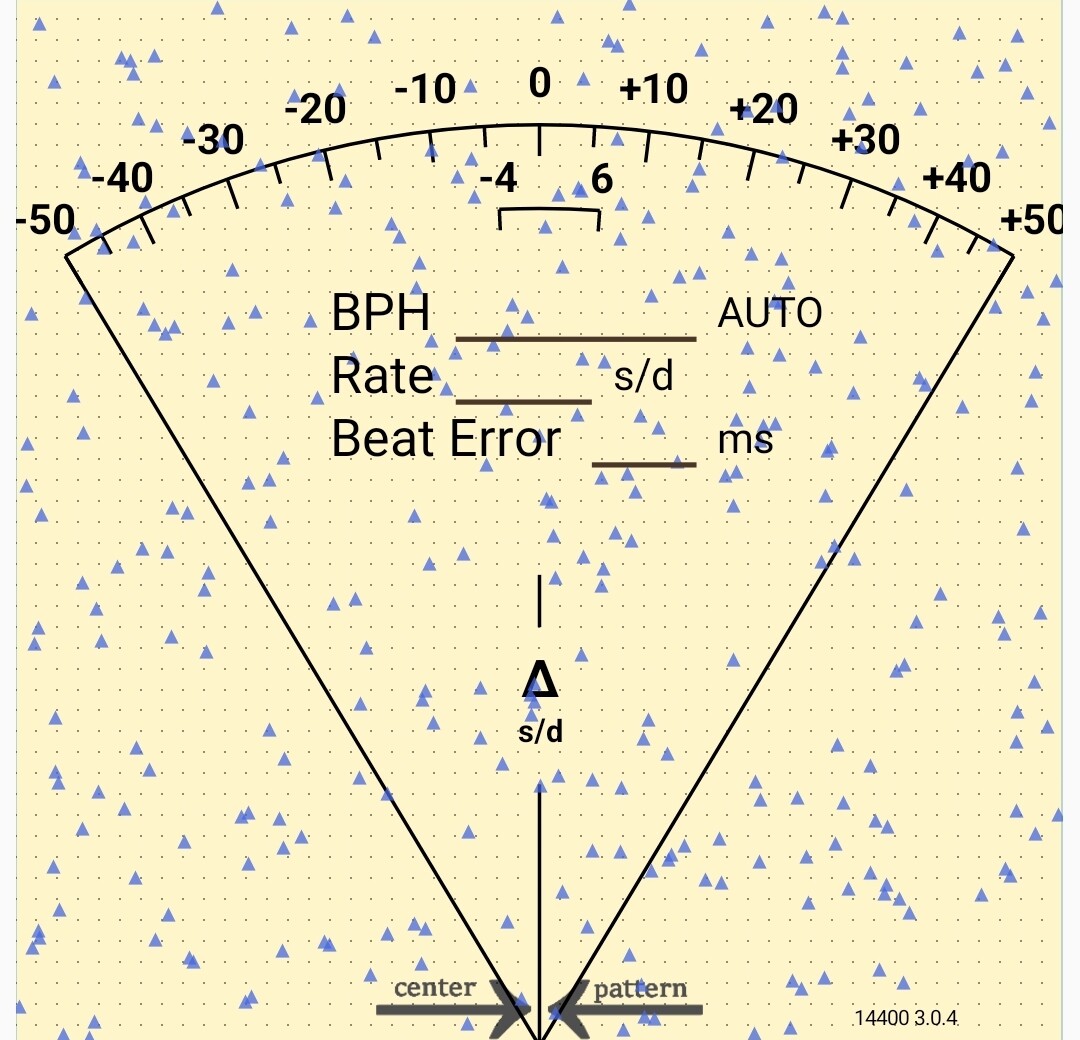

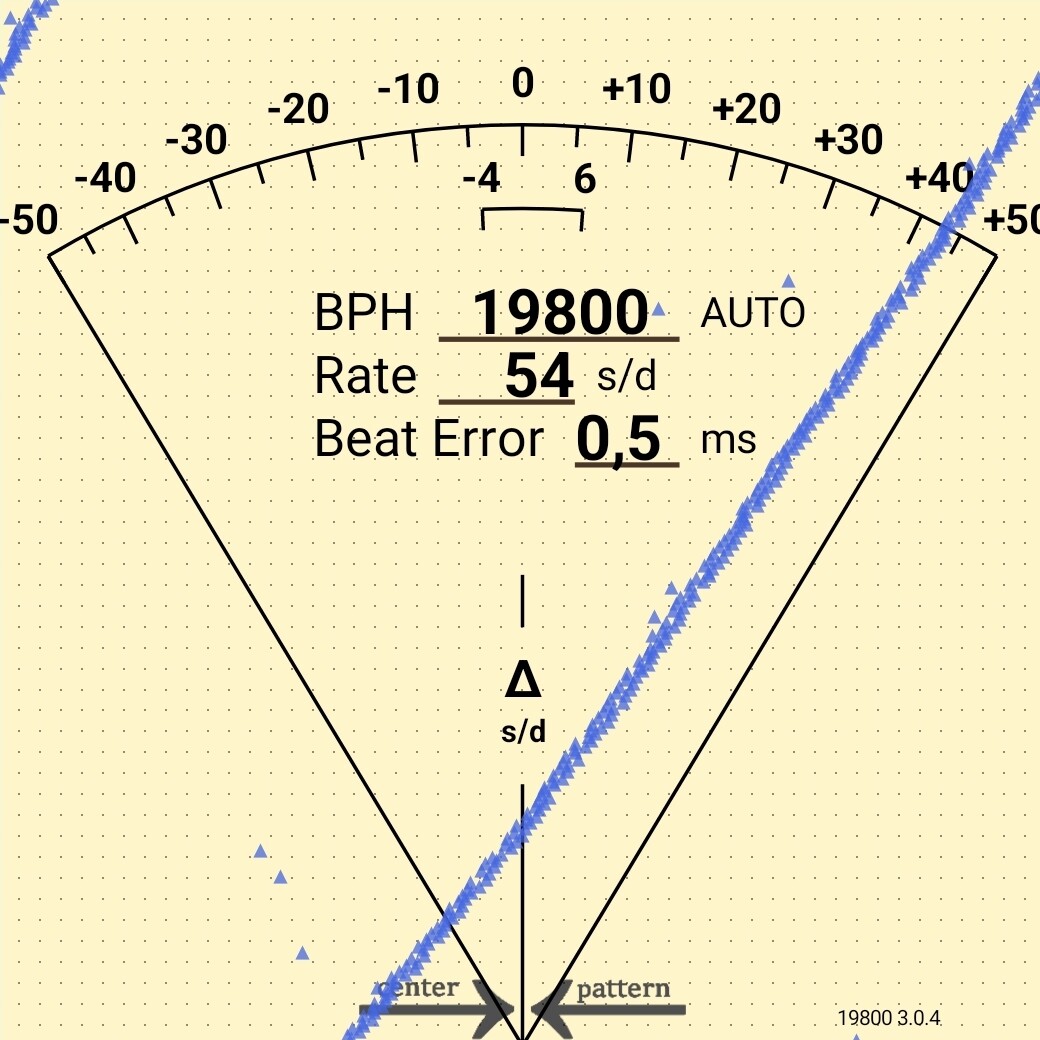

Hoy estaba aburrido y me he dedicado a pasarle el test de precisión a algunos de mis relojes.
He empezado por los dos Vostok de mi colección, que me gustan mucho, pero tienen una precision que es para cagarse…En uno ni aparecen los datos, y el otro adelanta 54 segundos día :person_facepalming:

Deberías poder ajustarlos, al menos el segundo. El primero… mal lo veo.
Ningún reloj me adelanta tanto. No estarán magnetizados?

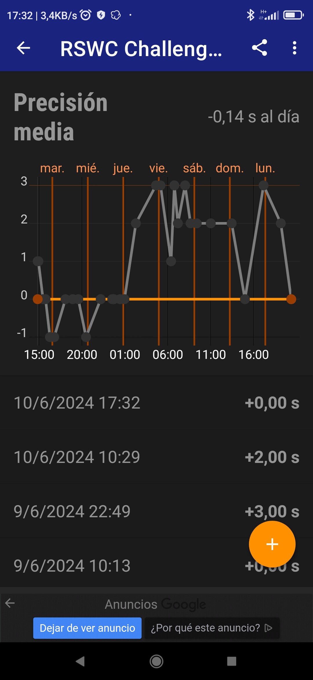

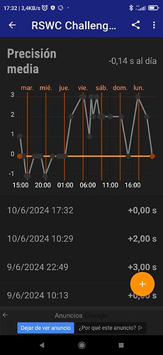

A mí si me importa, y los estudio en todas situaciones/posiciones hasta saber compensar sus desviaciones.
Mi Challenger-Deep:
El problema de las apps es que ningún teléfono procesa el sonido en tiempo real, y la precisión no es su fuerte, nos pueden orientar pero para hacer un ajuste fino hace falta un cronocomparador
…sólo hace falta tener un reloj de referencia (habitualmente la hora atómica ó un cuarzo radiocontrolado, por ejemplo) y compararlo a lo largo del tiempo con el que deseamos contrastar…

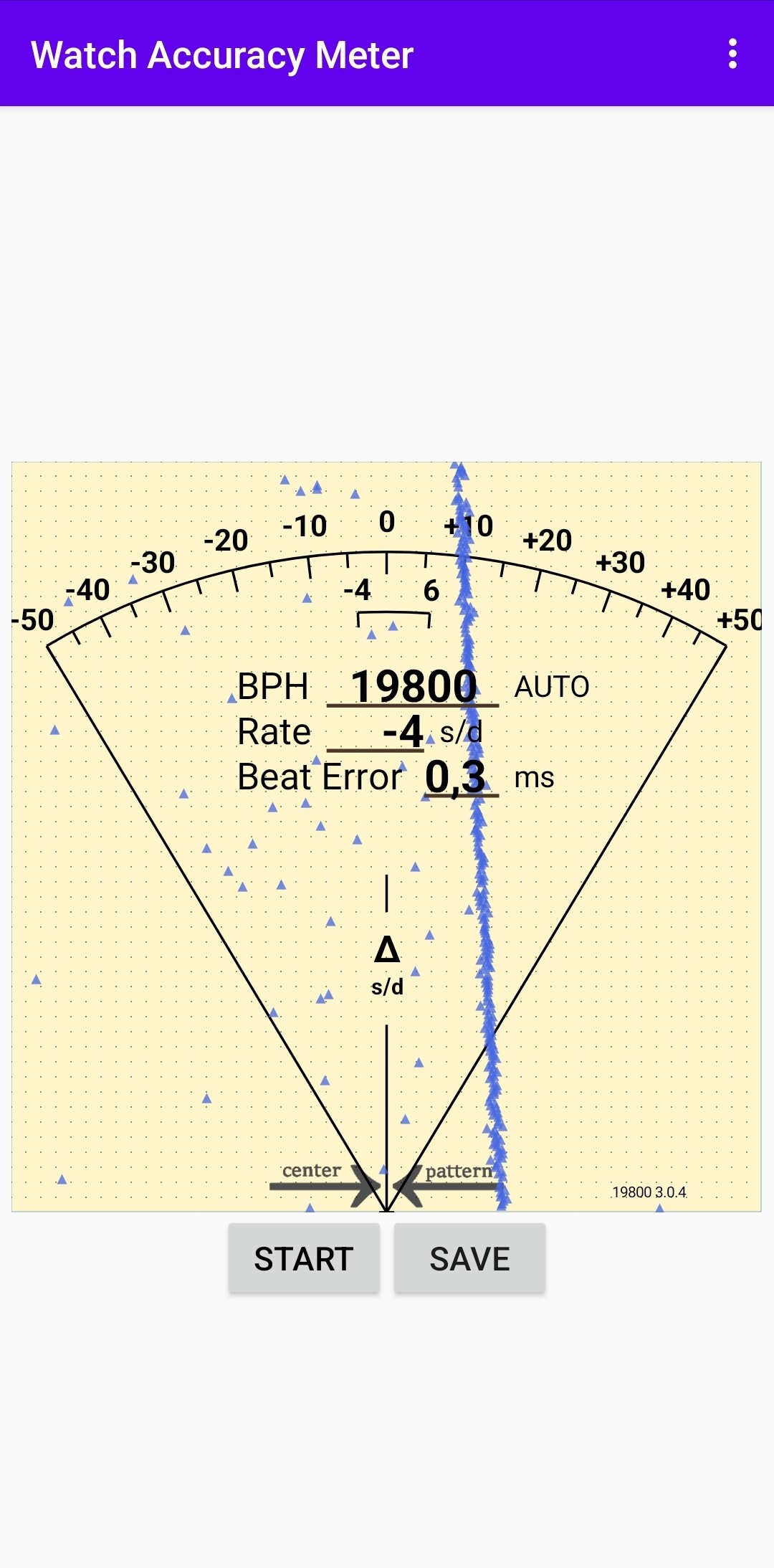

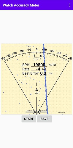

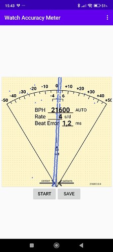

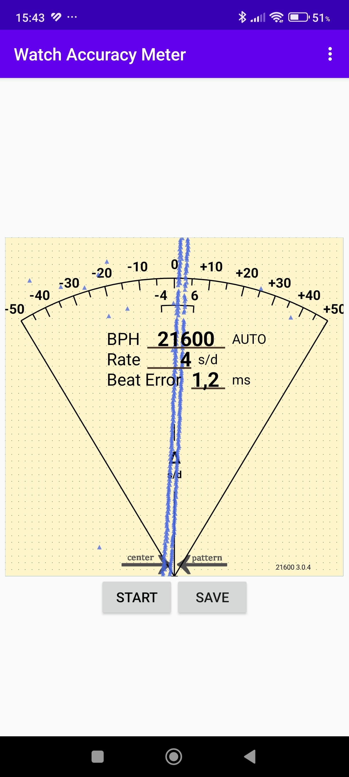

Gracias compañero, he intentado ajustar el primer reloj…y ha funcionado!
He ajustado el bit error y el adelanto, y se ha quedado en unos 4 segundos :wink:
Voy a por el segundo!

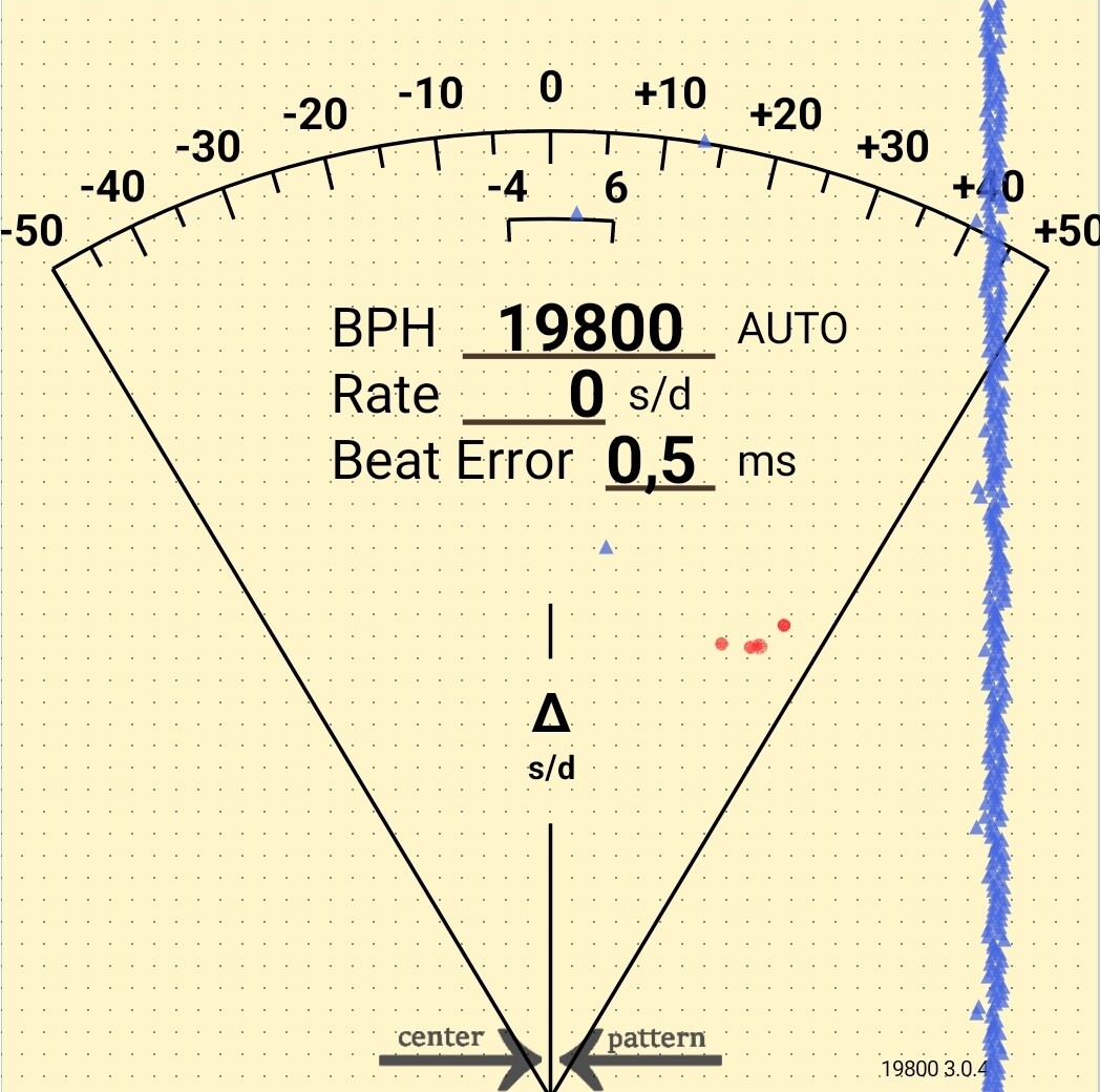

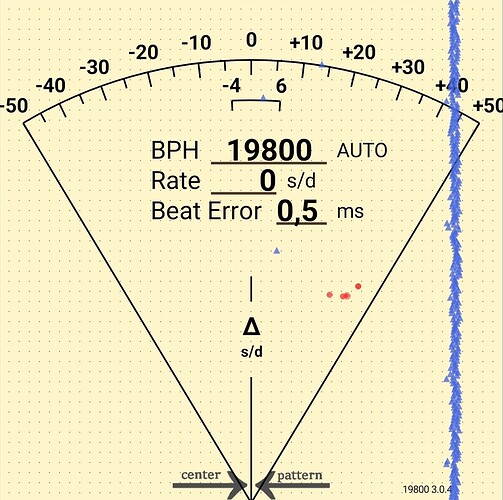

El segundo ya es para flipar…
0 segundos! Es verdad que estos programas no son muy fiables, pero seguro que va mejor que antes. :wink:

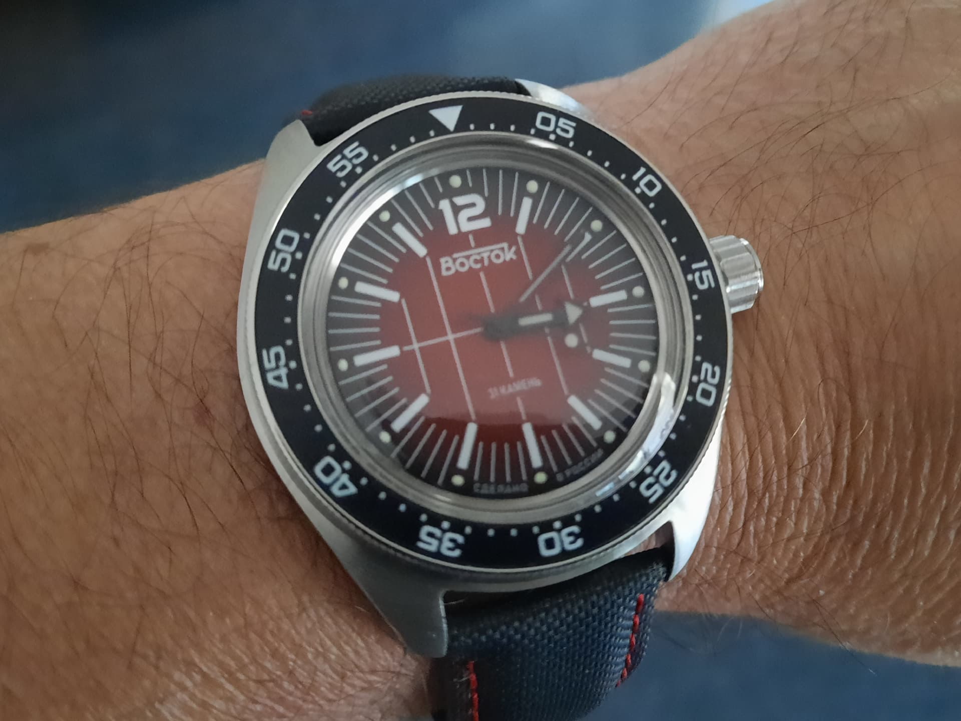

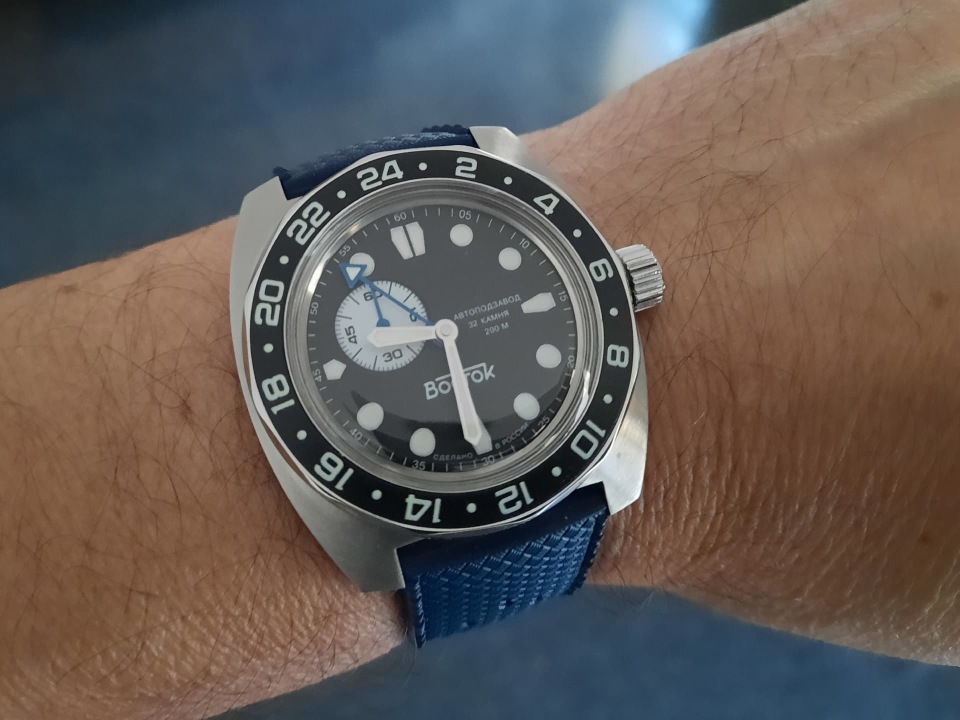

Vostok 1980…un poco de cariño y, como un reloj…
En realidad…el que anda acelerado soy yo. Que más da.

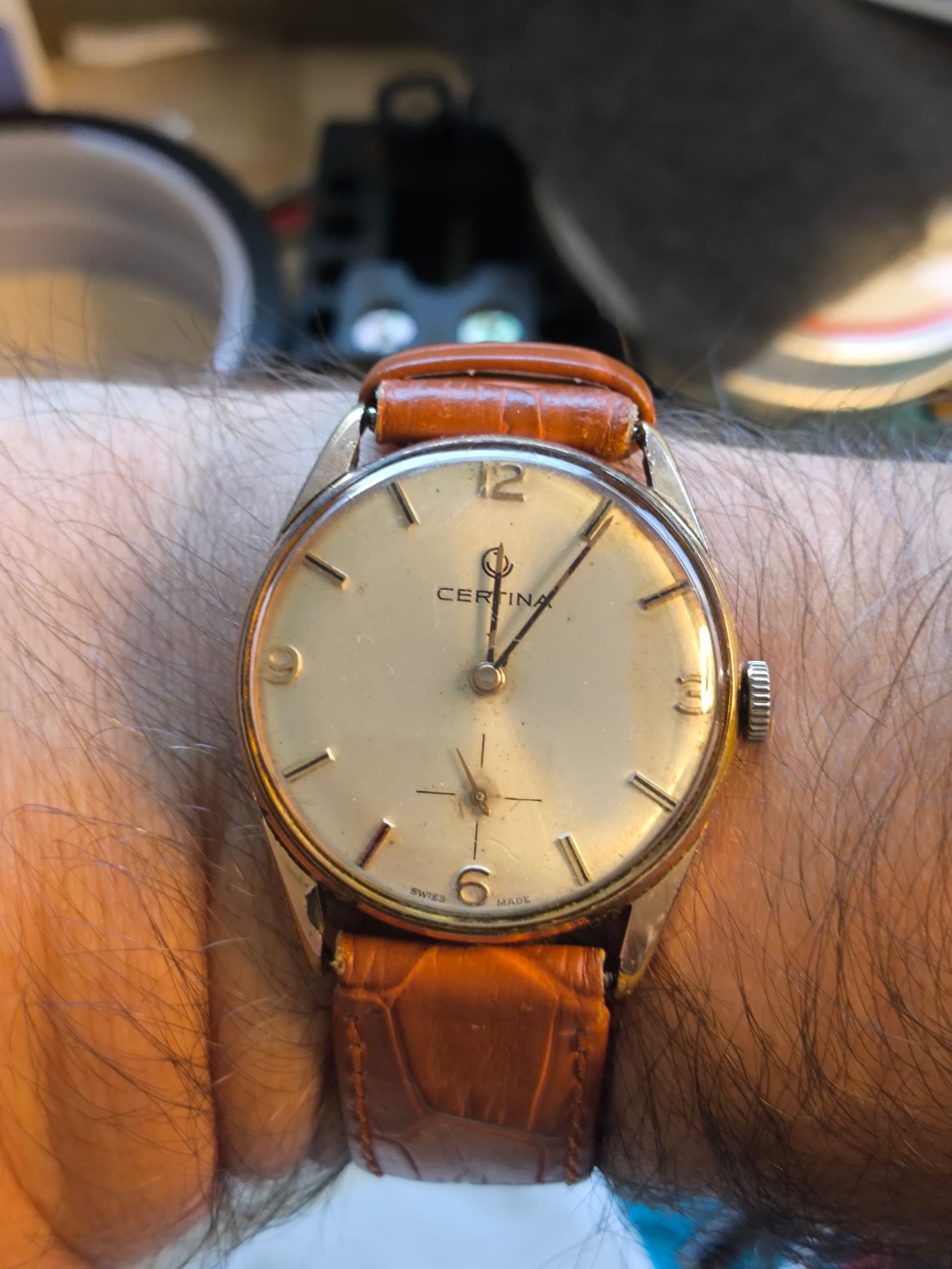

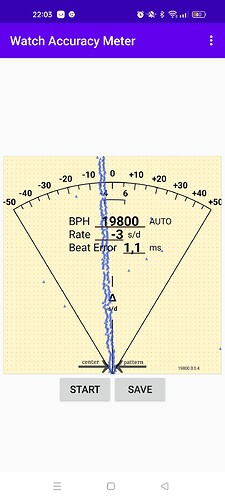

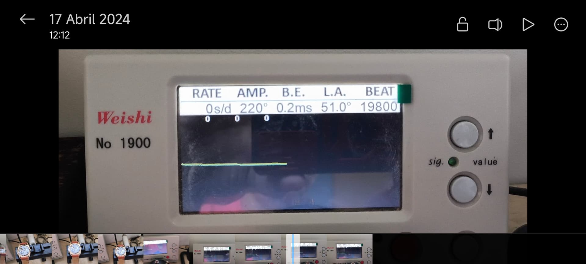

A mí me encanta cuando consigo esto. Este es un certina 28-10, que movimiento más agradecido dios.

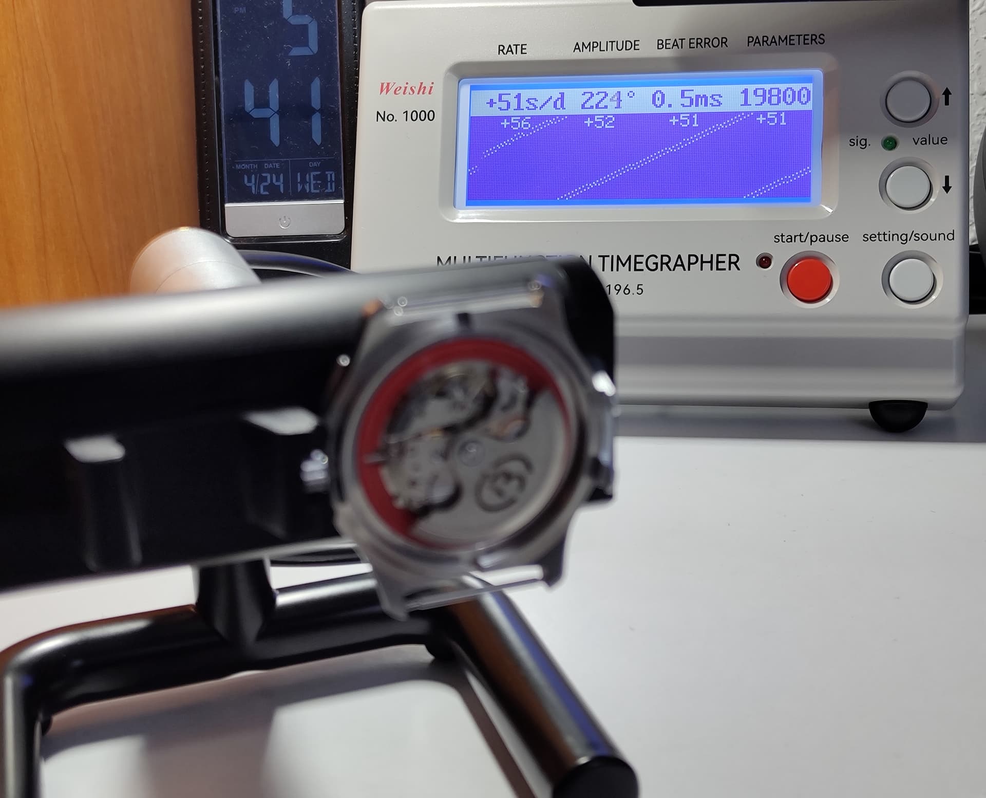

La App en si, si es fiable, siempre y cuando se usen en un entorno con 0 ruido y con la tapa del reloj quitada. El problema es que con la app es muy difícil tomar las mediciones en todas las posiciones, que te de 0 segundos en una posición no significa que vaya a ese ritmo, y más siendo un ruso, que en cuanto lo meneas se va de parámetros por qué tarda un montón en estabilizarse.

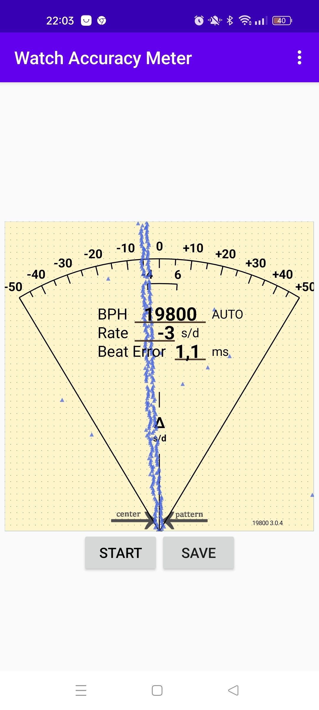

Aquí por ejemplo el ruso que tengo vino así.
Con unos 50 segundos de desviación.
Jugando un poco se deja clavado, pero lo vuelvo a repetir, tardan un montón en estabilizarse, entonces está no es la precisión real.
Pero luego haciendo pruebas de campo con mi uso me mantiene más o menos unos valores de 0s, cuando se va quedando sin cuerda empieza a adelantar.

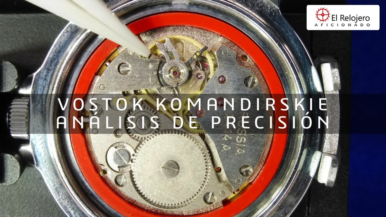

Te paso el video que he mirado para el ajuste. Utiliza un cronocomparador, pero también vale para la app.
Yo sigo al tío del video y es un crack, explica cosas muy interesantes de nuestra afición.
