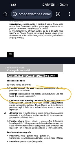

Por cierto, ese “proceso de inicialización” no solo es cosa de TagHeuer. Incluso Rolex lo aconsejan así.

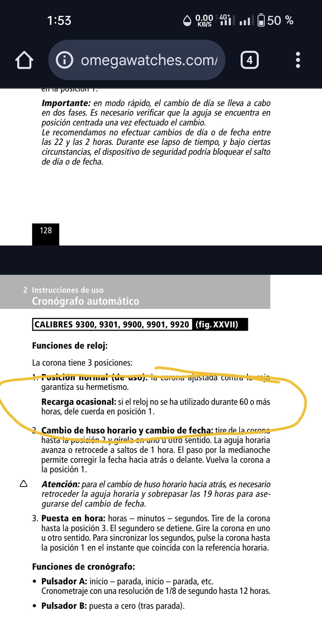

Y Omega
