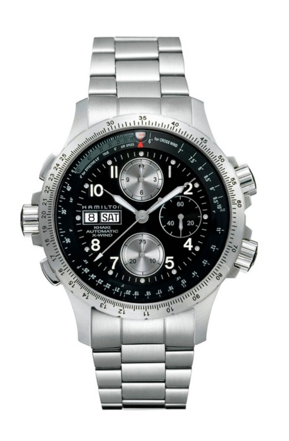

Maaaadre mia😱, ¿te gusta Hamilton, verdad?
En su momento, estuve entre el X-Wind y este Pan Europ, sin verlo en persona, no me atreví con el Pan Europ, por su tamaño.
Ojo, que no me arrepiento.

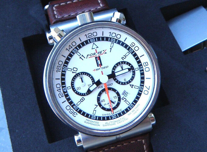

Lo que sí veo que dentro del mismo mecanismo las esferas de los relojes no van en el mismo sitio, eso cómo se puede hacer. :question::question::question:
Y sirve el mecanismo , es el mismo las esferas entiendo no tienen que ir en el mismo sitio porque a veces van a las doce o a las seis otras veces van a las tres o a las nueve… :question::question:
Ya me diréis cómo se hace eso dentro del mismo mecanismo porque yo creo que no debieran de coincidir yo sin saber… .
Mu chas gracias.

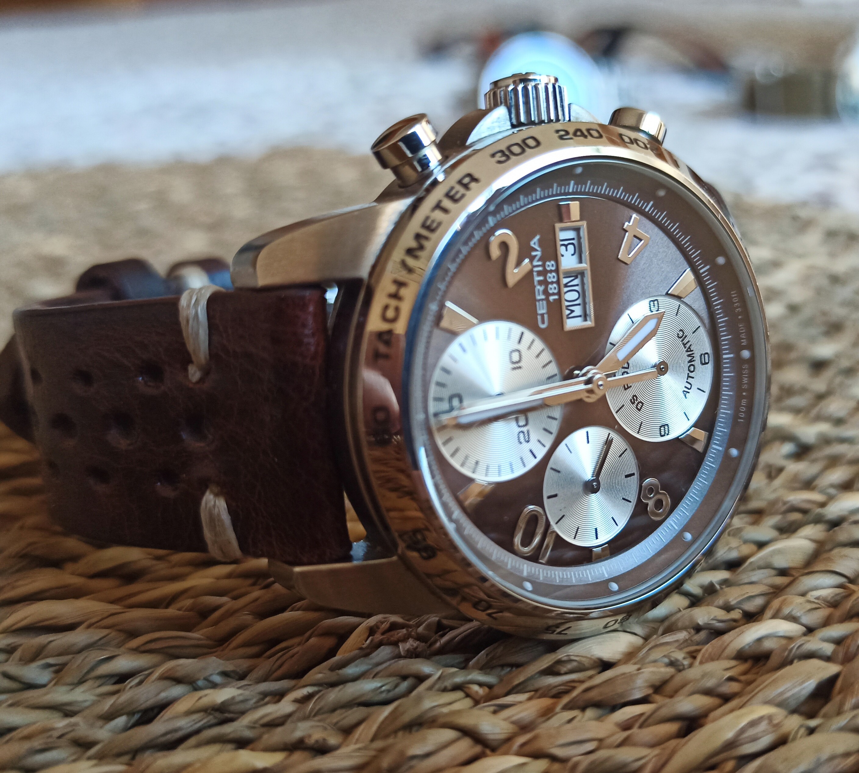

El mío.
Certina DS Podium Automatic.

Pues el tamaño es muy similar y me parece más cómodo el Pan Europ, pero el X Wind me encanta y fue el primero en entrar.

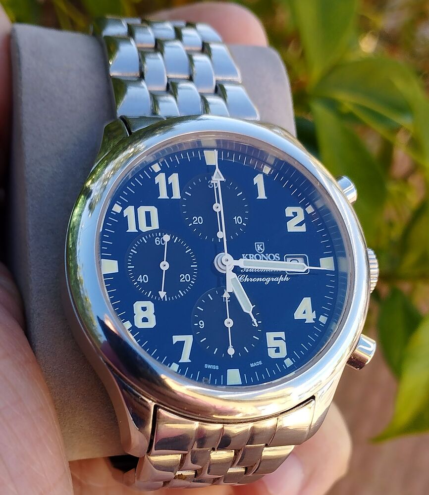

Como curiosidad, te puedo decir que en el X Wind, el calibre va invertido, de hecho, cuando le das cuerda, con la corona ( a la izda, en la caja), para manejar está corona, resulta más cómodo, dar la vuelta al reloj, porque la cuerda se carga, moviendo la corona hacia abajo y las agujas, igual.
No sé si me he explicado, en resumidas cuentas, cuando le doy cuerda o pongo en hora, lo hago con las 12, abajo.
Aquí lo puedes observar
El Kronos con el calibre en su posición “normal”
Si le das la vuelta, tienes la disposición del X Wind

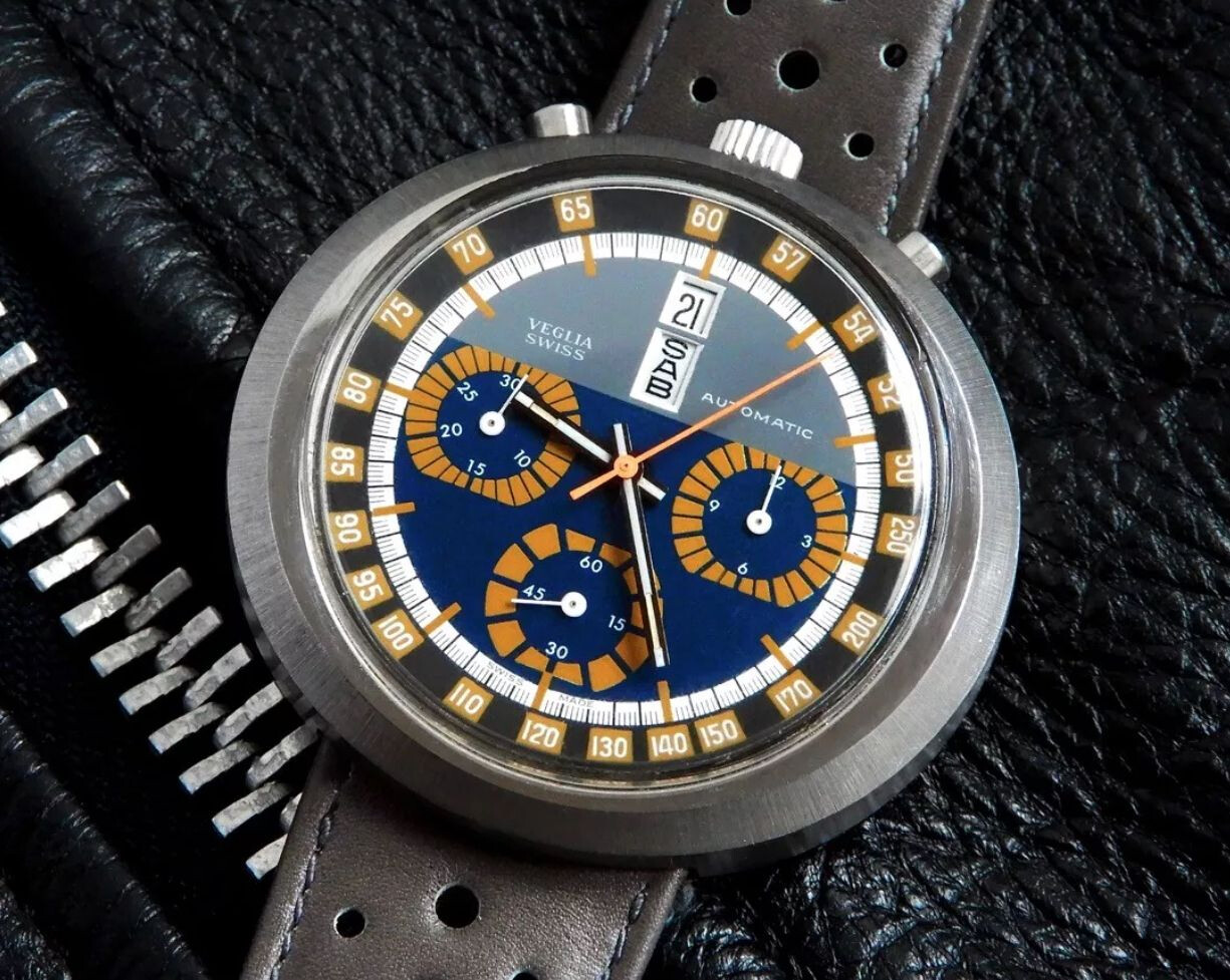

Y con un giro de 90º, en lugar de 180º, tienes un bullhead.

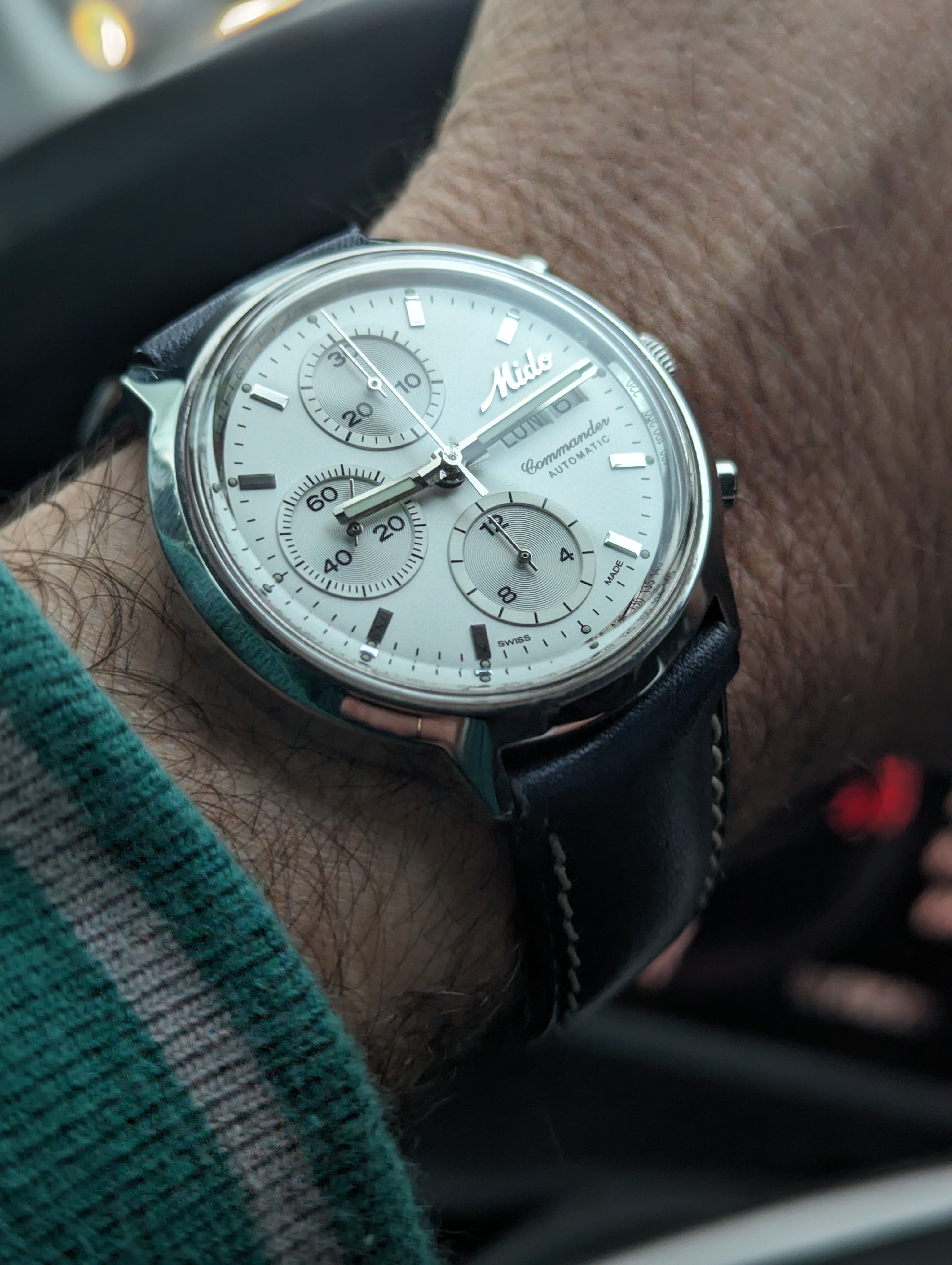

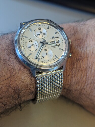

Tengo ese Mido, una maravilla…
Me encanta ese Certina…lo he tenido en el punto de mira unas cuantas veces, pero me faltó el paso definitivo…y ya está descatalogado, supongo…
Mido,
Relojazo con 7750 top… hará 10 años que lo tengo y va +4 segundos/día desde que lo compré.
