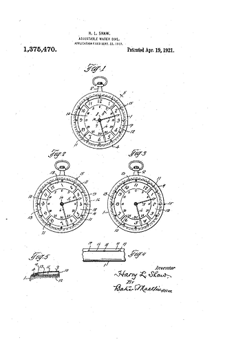

Así que algunos inventores comenzaron a buscar soluciones. Y aquí es donde empieza lo verdaderamente interesante. :wrench: Uno de ellos fue Harry L. Shaw, un estadounidense de Lorain, Ohio, que en septiembre de 1919 solicitó una patente bastante curiosa. Se la concedieron el 19 de abril de 1921.
Su propuesta consistía en fabricar un reloj de bolsillo con una esfera de horas giratoria. De esta manera, se podía adelantar o retrasar una hora sin mover las agujas y sin alterar el funcionamiento del mecanismo. :thinking: La idea tenía su gracia. La escala de los minutos permanecía fija, mientras que la de las horas podía desplazarse y bloquearse en distintas posiciones mediante una pequeña lengüeta… El propio inventor explicaba que aquello resultaba útil al viajar entre husos horarios. Pero el mismo principio podía servir perfectamente para pasar de la hora normal a la de verano… Y lo mejor es que Shaw pretendía que el mecanismo pudiera incorporarse incluso a relojes ya existentes. No estaba mal pensado.

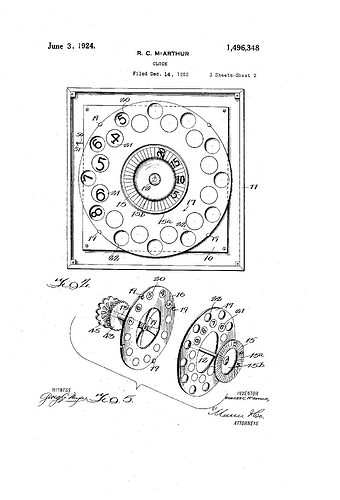

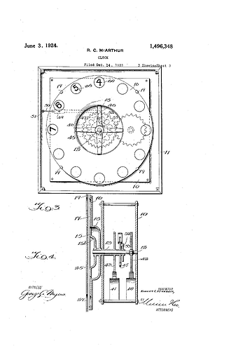

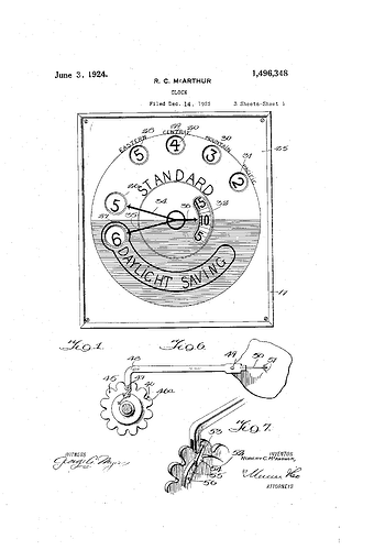

Y si lo de Shaw os parece ingenioso, esperad a ver lo que se le ocurrió a Robert C. McArthur.
En diciembre de 1922 solicitó una patente para un reloj que no necesitaba cambiar de hora. ¿El truco? Mostrar simultáneamente la hora normal y la de verano.
La patente se concedió el 3 de junio de 1924. :light_bulb: El aparato utilizaba varios discos superpuestos y una serie de pequeñas ventanas en la esfera. Por unas aberturas aparecían las dos horas locales y por otras podían consultarse las correspondientes a diferentes husos horarios estadounidenses. Los minutos tenían su propia indicación.
Y la cosa no terminaba ahí, porque el diseño también contemplaba mecanismos de accionamiento independientes para los discos… Vamos, que para saber si eran las tres o las cuatro, McArthur había diseñado algo que parecía el cuadro de instrumentos de un submarino. :joy:
Pero la idea era buena. En lugar de cambiar el reloj dos veces al año, bastaba con mirar la ventana adecuada… Y además, el inventor explicaba expresamente en su patente que pretendía evitar las confusiones entre el horario normal y el de verano.

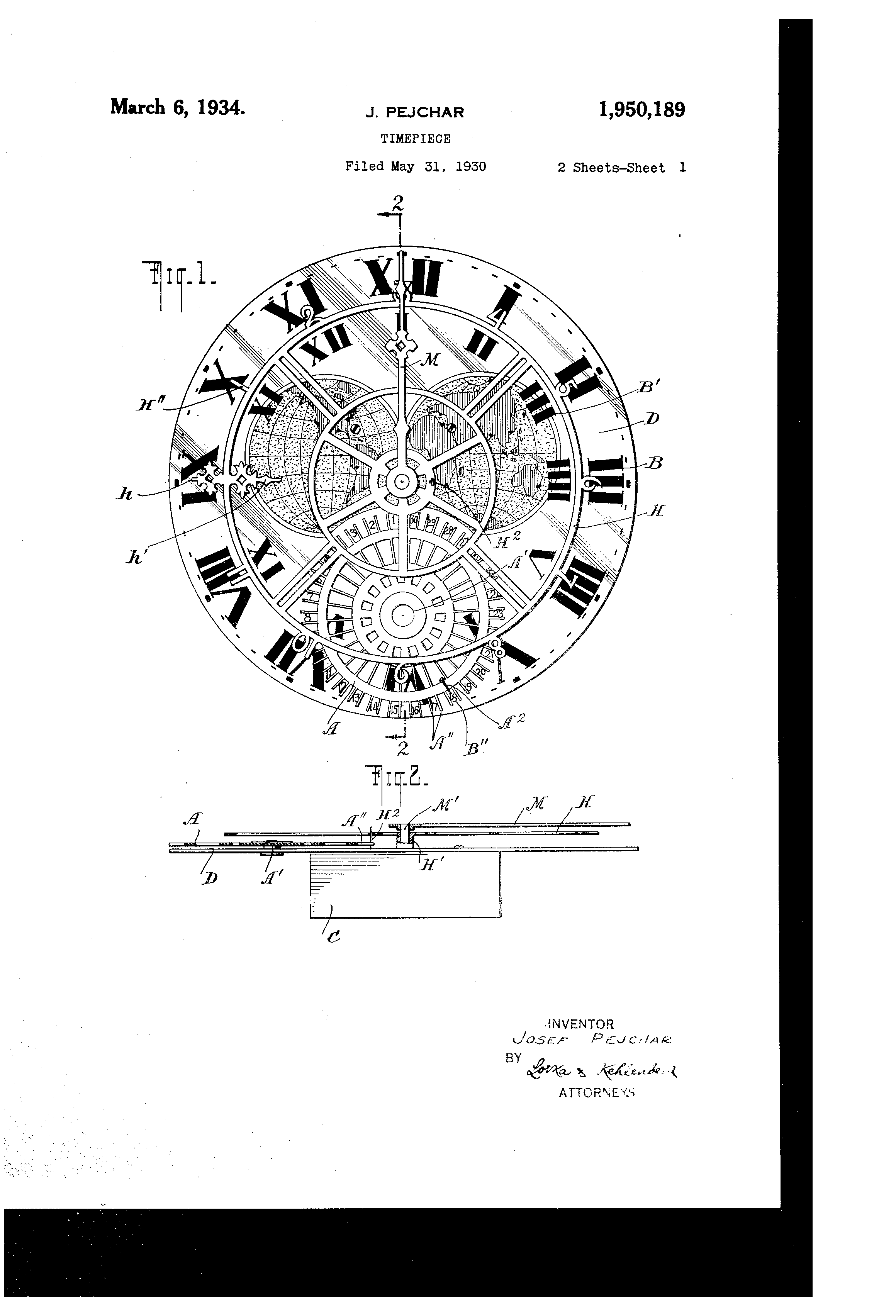

Unos años después apareció otra propuesta que seguía una filosofía parecida… En mayo de 1930, Josef Pejchar solicitó una patente para un reloj capaz de indicar dos horarios diferentes en el mismo lugar. Se concedió el 6 de marzo de 1934. :stopwatch:
Pejchar utilizaba dos escalas concéntricas de horas, desplazadas una respecto de la otra, y unos indicadores que permitían leer ambas… De este modo, una escala podía mostrar la hora normal y la otra la de verano. Sin cambiar las agujas y sin complicar demasiado el movimiento principal del reloj. Hasta aquí, bastante razonable.
Pero Pejchar también contempló indicaciones para otras ciudades e incluso un calendario accionado por el mecanismo. Ya puestos a complicar la esfera, que no faltara de nada. :globe_showing_europe_africa: Lo interesante es que el propio inventor proponía adaptar sus soluciones a mecanismos de relojería relativamente económicos.
De hecho, explicaba que podía utilizarse un movimiento parecido al de un despertador corriente, sustituyendo determinadas piezas e indicadores… No hacía falta fabricar un movimiento completamente nuevo.

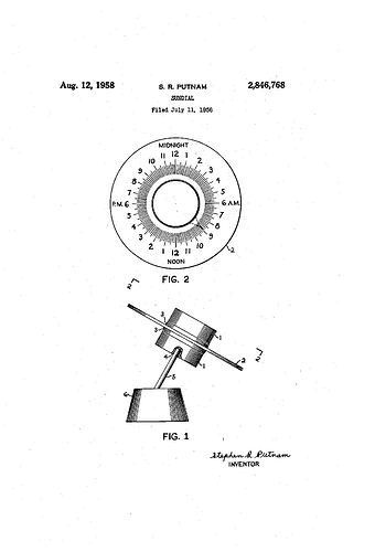

Y ahora viene uno de mis favoritos, porque demuestra que el problema del cambio de hora no se limitaba a los relojes mecánicos… En julio de 1956, Stephen R. Putnam solicitó una patente para un reloj de sol que pudiera corregirse, entre otras cosas, para mostrar la hora de verano.
Se la concedieron el 12 de agosto de 1958. Sí, amigos. Un reloj de sol. Porque alguien tenía que explicarle también al Sol que habíamos decidido cambiar la hora. :sun:
El mecanismo utilizaba un cilindro transparente que refractaba los rayos solares y producía una indicación luminosa sobre una esfera translúcida… El conjunto podía ajustarse para compensar la longitud geográfica, la diferencia entre la hora solar aparente y la hora media, y también el cambio estacional… Y todo ello sin utilizar un movimiento convencional.

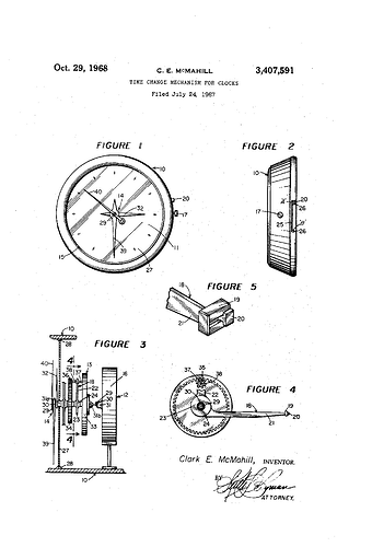

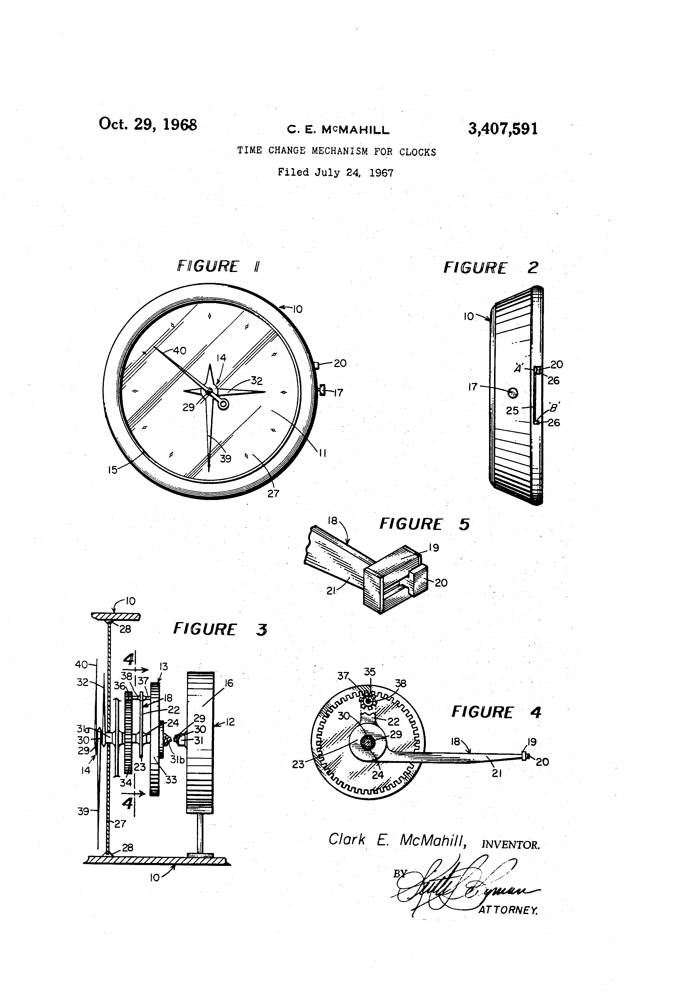

Pero volvamos a los relojes con agujas, porque todavía quedaban soluciones bastante más retorcidas… En julio de 1967, Clark E. McMahill solicitó una patente para un mecanismo que permitía cambiar entre los dos horarios moviendo una sola palanca.
La patente se concedió el 29 de octubre de 1968. :hammer_and_wrench: La idea consistía en incorporar un sistema de engranajes que desplazara la aguja horaria exactamente treinta grados, el equivalente a una hora en una esfera de doce… Los minutos y los segundos seguían indicando correctamente el tiempo. Y la palanca tenía dos posiciones, una para el horario normal y otra para el de verano.
Así que, en lugar de andar dando vueltas a las agujas, bastaba con mover una pequeña palanca… No era un cambio automático en el sentido actual. Había que acordarse de accionarla. Pero sí una solución mecánica bastante ingeniosa.:light_bulb:

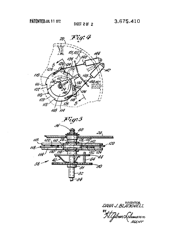

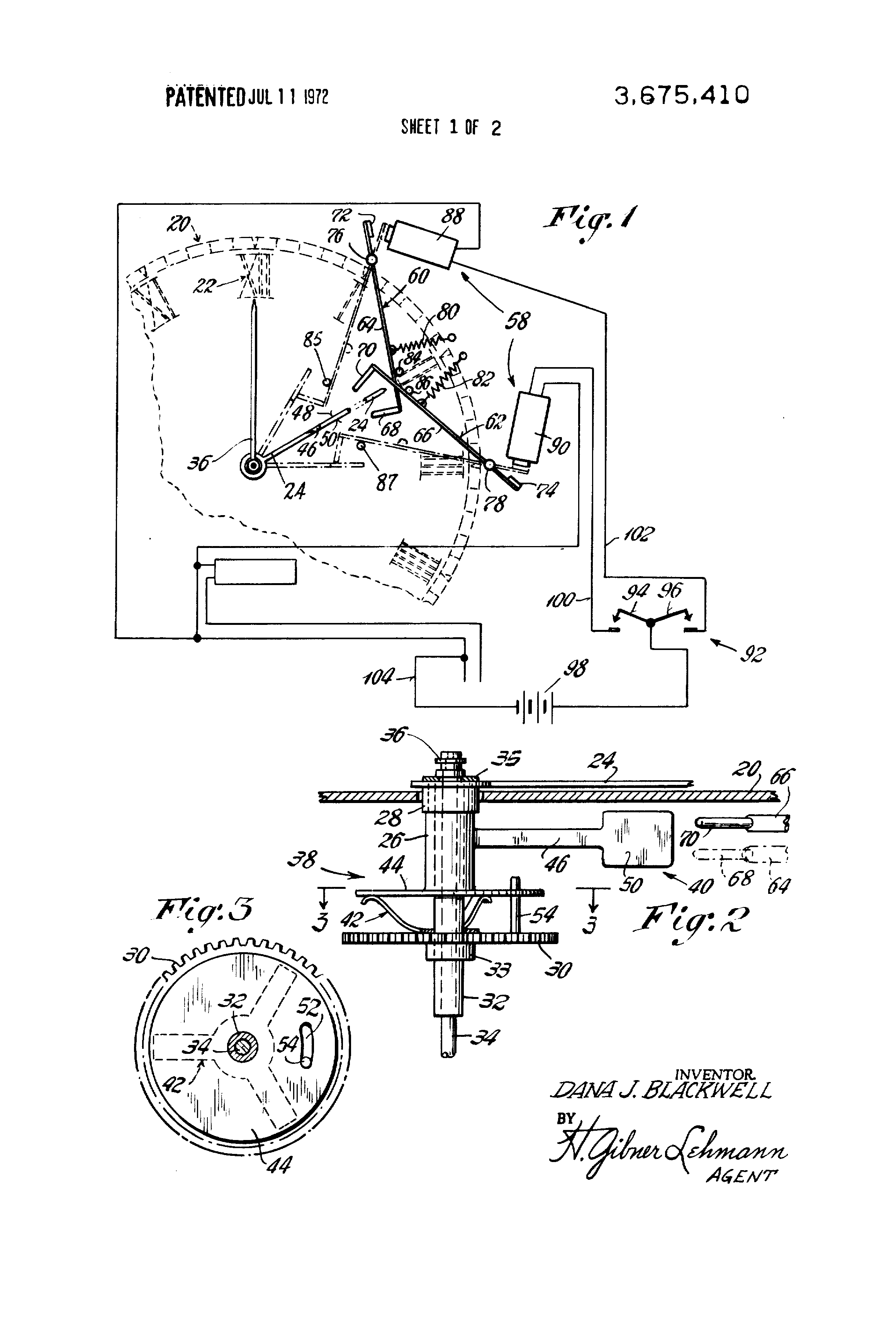

Por entonces también existía otro problema: los edificios que tenían decenas o incluso cientos de relojes. Imaginad una fábrica, un colegio o unas oficinas. Dos veces al año había que ir reloj por reloj cambiando la hora… Y como alguno estuviera colgado a cuatro metros del suelo, tocaba sacar la escalera. :sweat_smile:

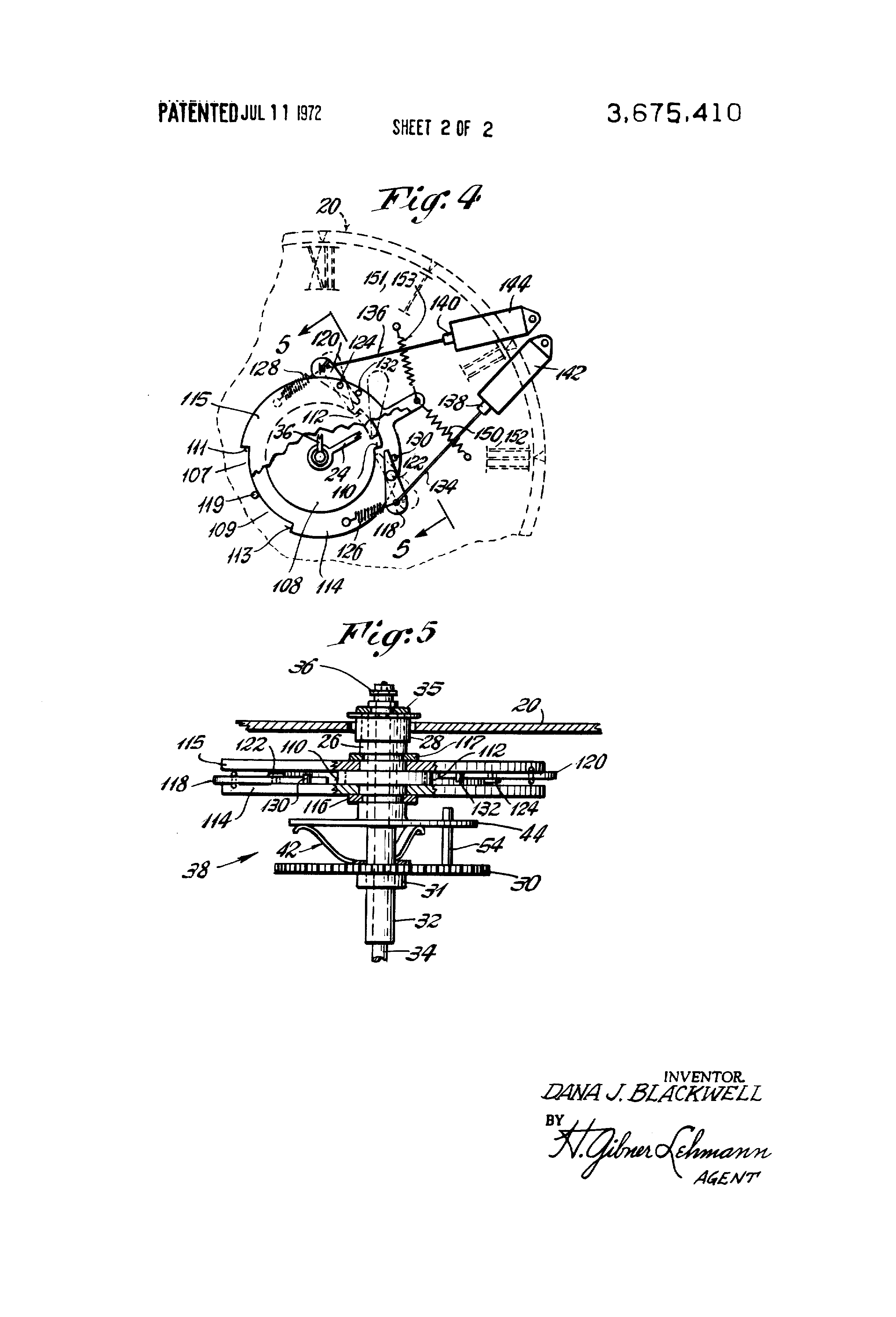

En junio de 1971, Dana J. Blackwell solicitó una patente para solucionar precisamente este inconveniente. Se concedió el 11 de julio de 1972.
Su mecanismo utilizaba electroimanes para desplazar la aguja horaria una hora hacia delante o hacia atrás mediante una orden a distancia… Aquí ya empezamos a entrar en la relojería electromecánica, pero la solución seguía teniendo bastante de ingenio mecánico. :high_voltage:
No era un reloj que consultase un calendario y decidiese por sí solo cuándo cambiar de hora. Era un sistema para que alguien pudiera ordenar el cambio sin tener que ajustar manualmente cada reloj individualmente.

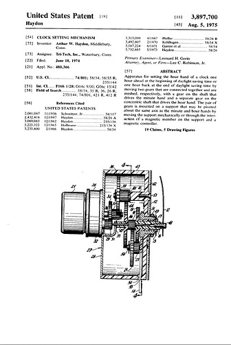

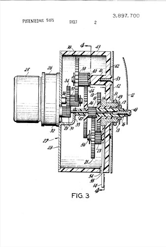

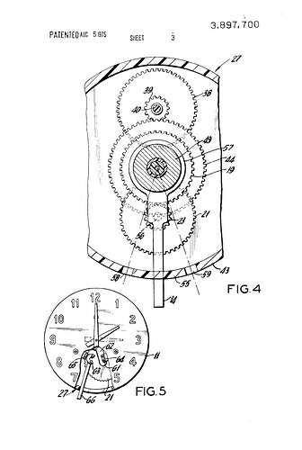

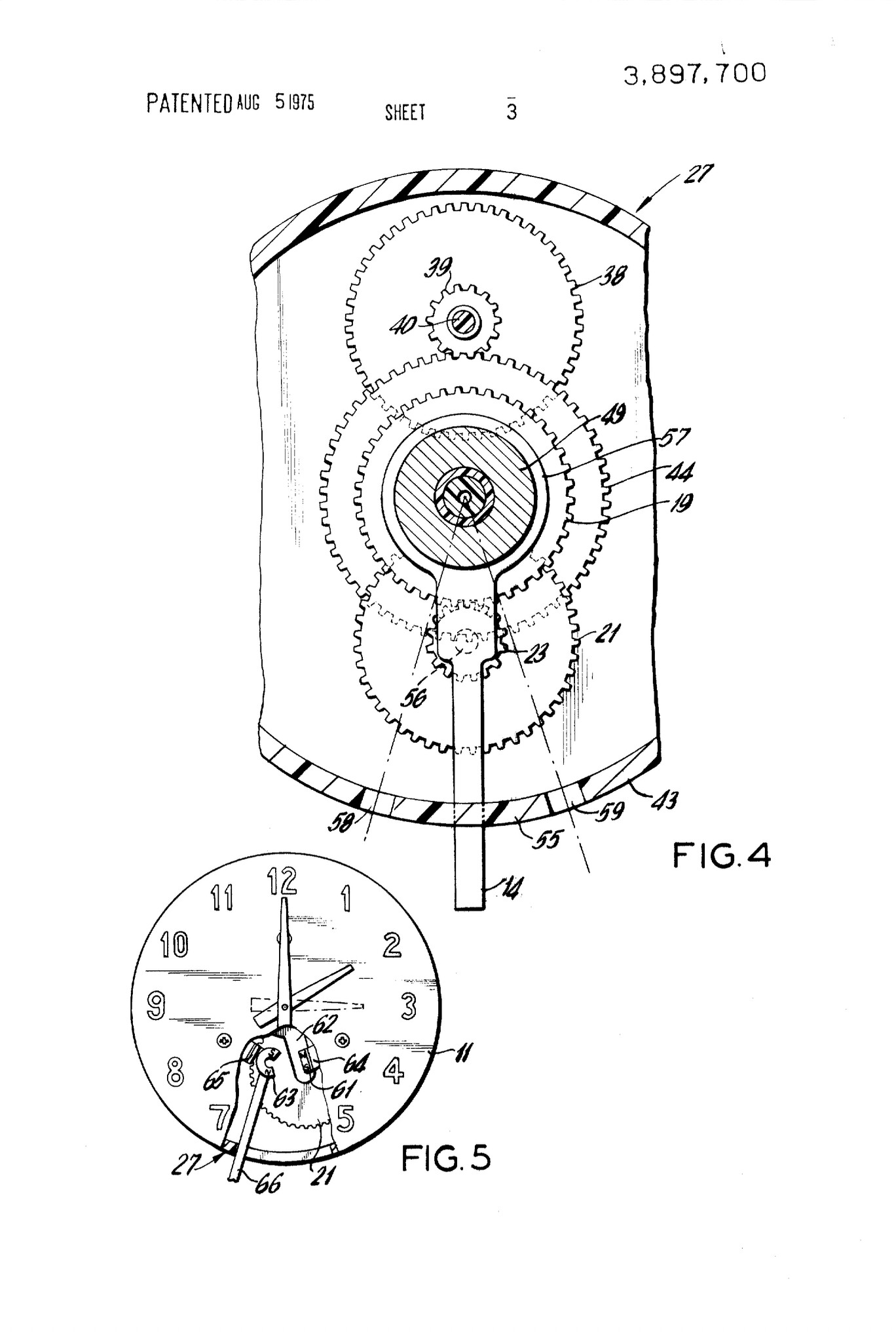

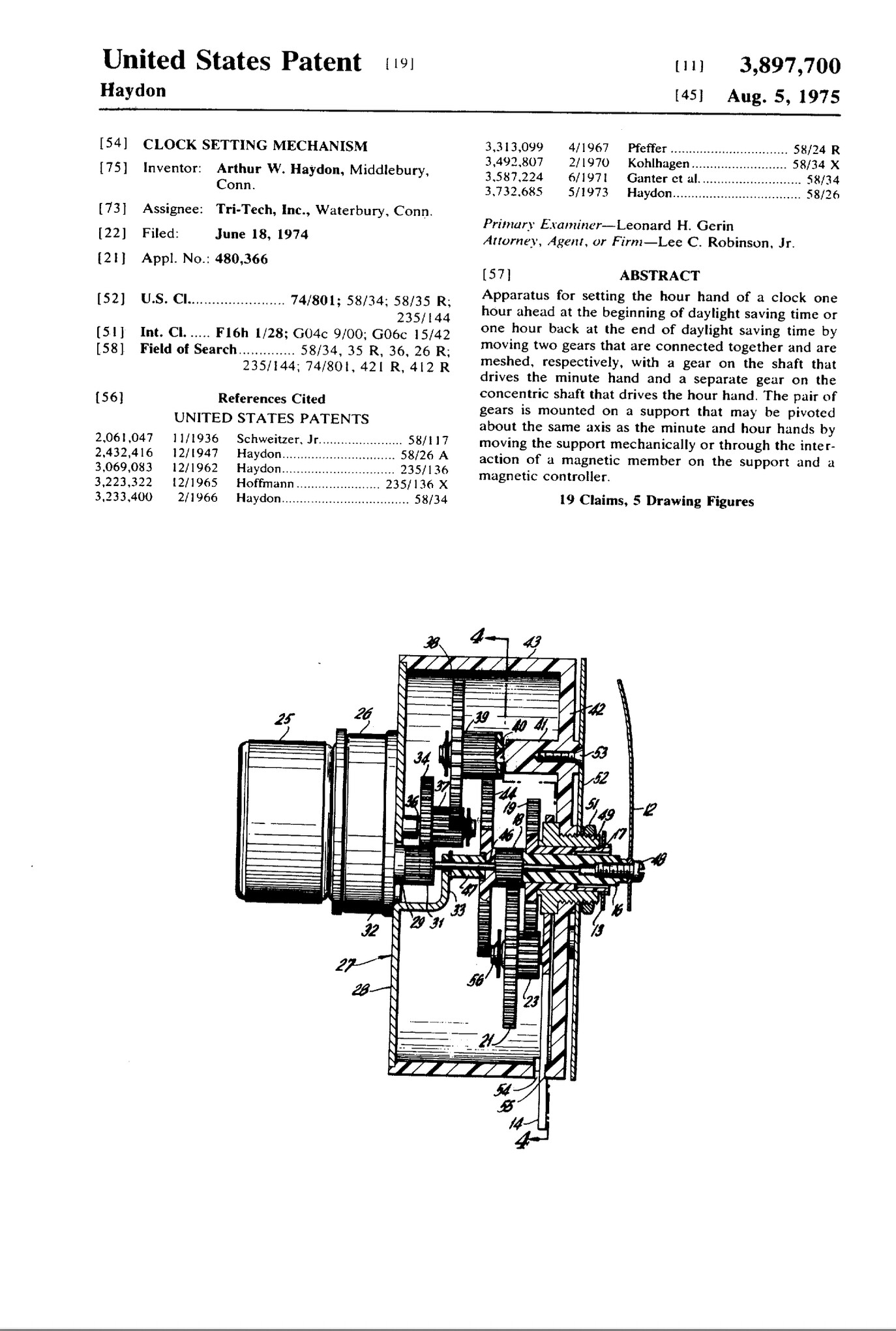

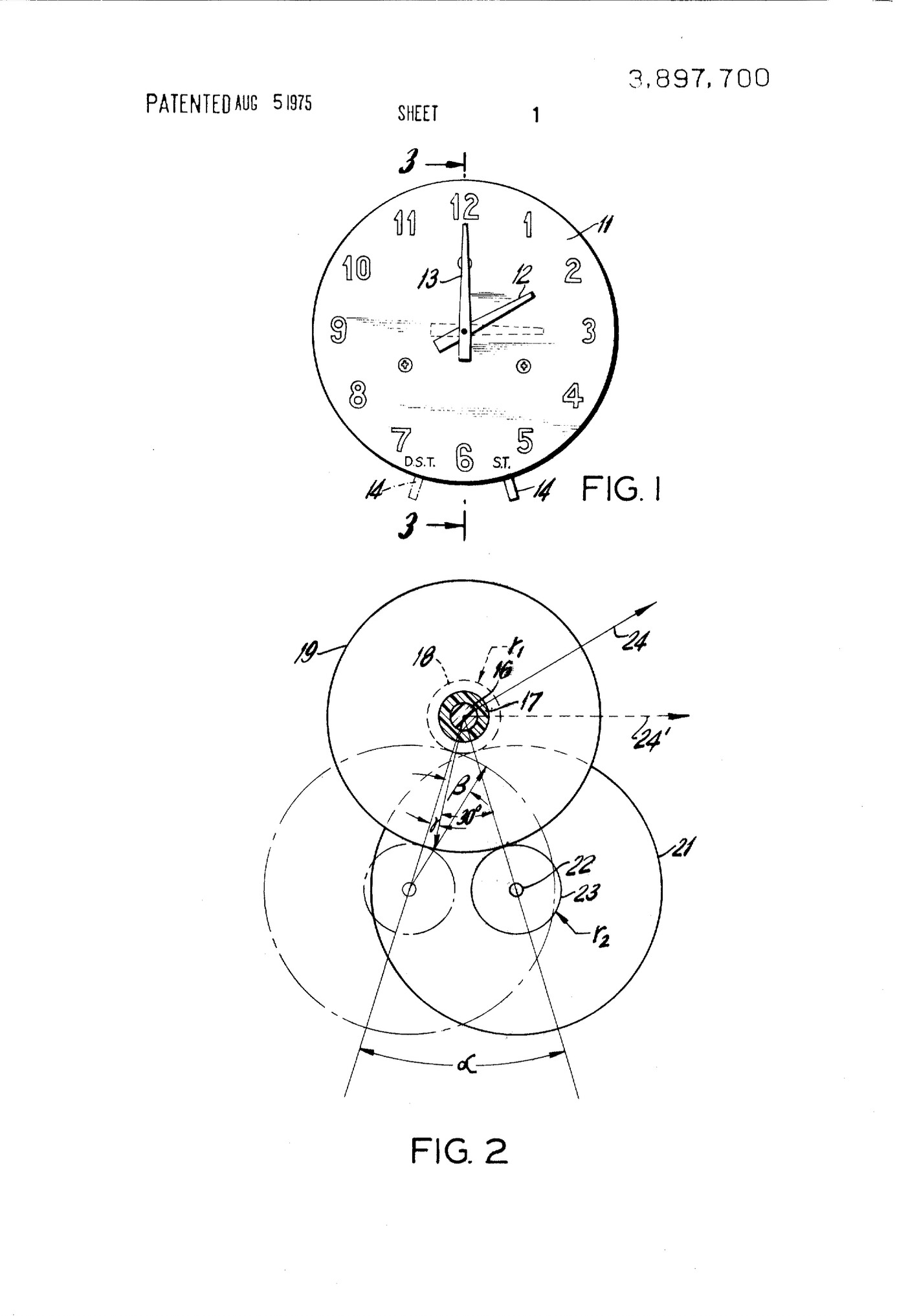

Y así llegamos a 1975, con una de las soluciones que más me han divertido de todas las que he encontrado.

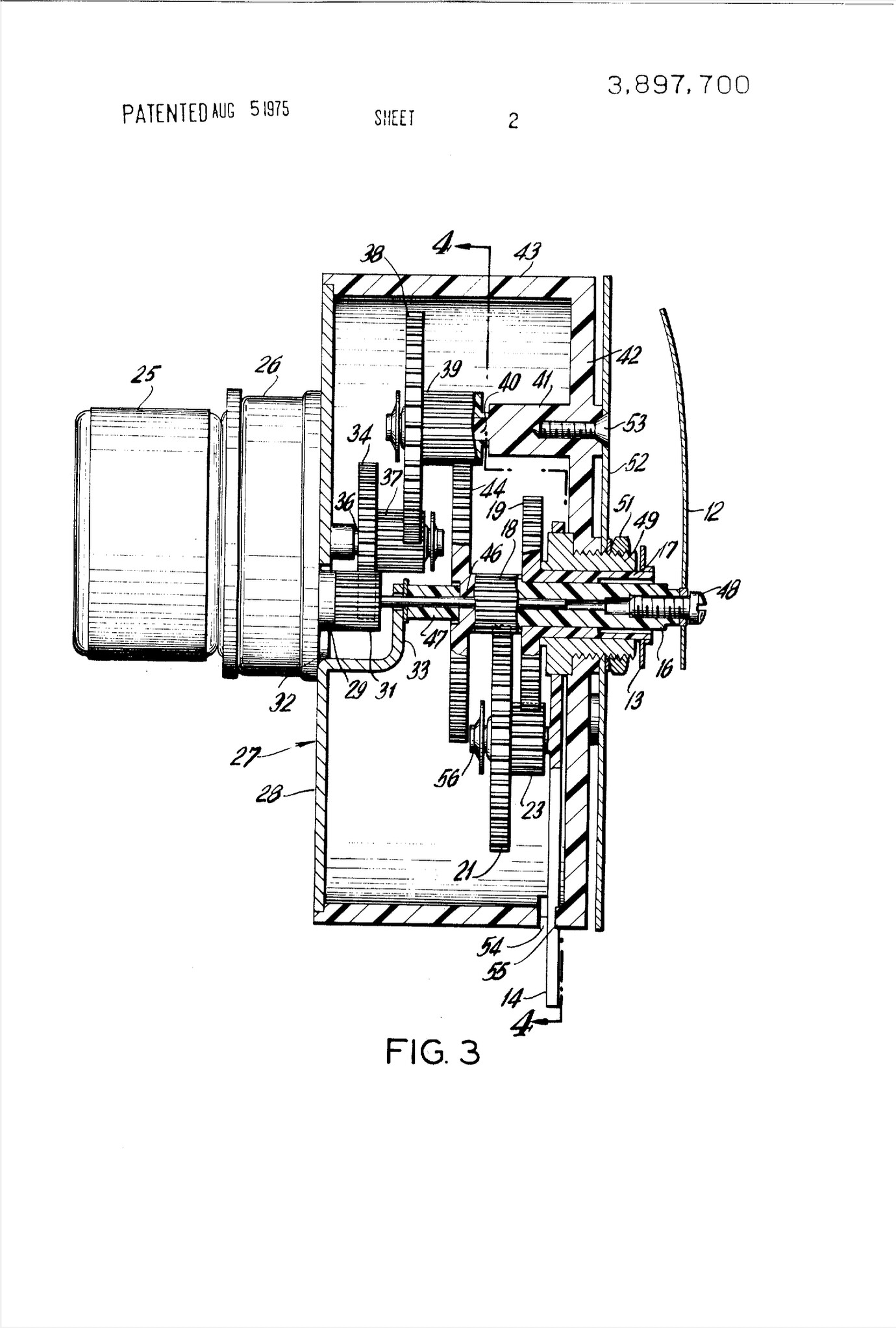

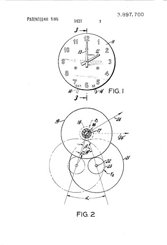

En junio de 1974 se presentó una patente, concedida el 5 de agosto de 1975, que describía un mecanismo de engranajes capaz de desplazar únicamente la aguja horaria, manteniendo correctamente la indicación de los minutos.
Hasta aquí, nada demasiado extraño. Lo bueno venía con una de sus variantes. :joy: El mecanismo podía accionarse mediante un imán desde el exterior del reloj.
¿Y qué ocurría si el reloj estaba colgado demasiado alto para alcanzarlo cómodamente? Pues el propio documento proponía utilizar un imán sujeto al extremo de una vara. Sí, una vara. :magnet:
Me imagino perfectamente al encargado de mantenimiento recorriendo un edificio, reloj por reloj, armado con un palo y un imán para cambiar la hora. A ver, La propuesta tenía su lógica, por supuesto. Permitía ajustar relojes situados en lugares elevados sin desmontarlos ni utilizar una escalera.
Además, el mecanismo estaba diseñado para que el cambio se realizara exactamente una hora y para evitar que alguien pudiera repetirlo accidentalmente en la misma dirección.
