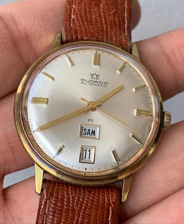

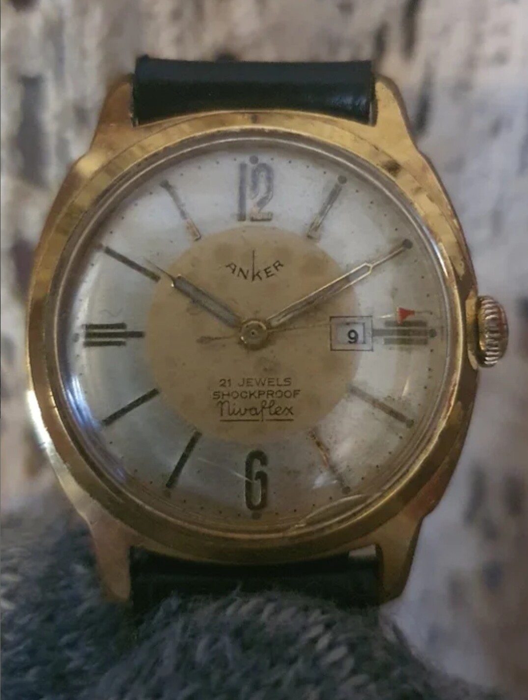

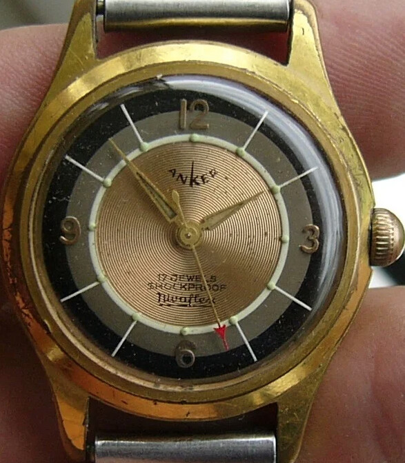

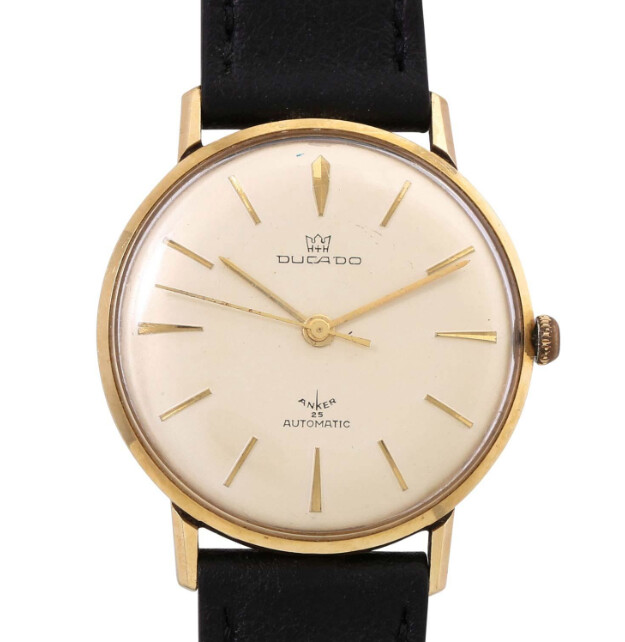

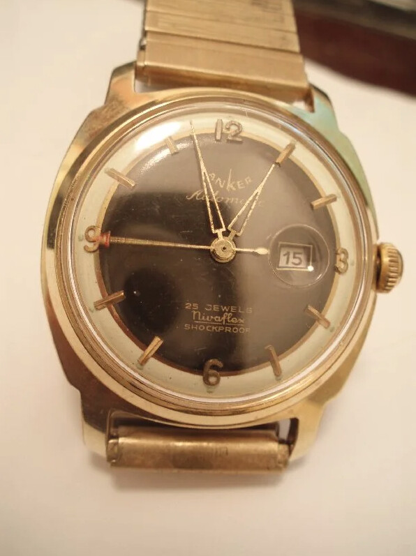

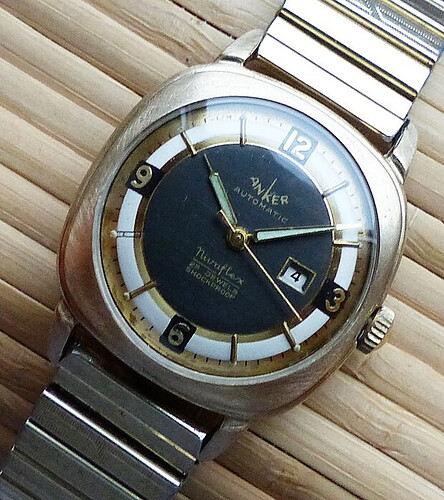

Otra vez vengo a haceros una consulta sobre la marca de relojes ANKER, estoy buscando por todos lados pero no encuentro el año en que se empezaron a fabricar y como saber el año aproximado de un modelo que quiero recuperar y como siempre me gusta hacer una ficha de ellos para conocer su historia y clasificarlos.
Os pongo una foto y os agradezco de antemano toda la información que me pudierais aportar o indicarme por donde buscar yo.
Gracias

    • Inscripciones y características: Los detalles en la esfera, como “Shockproof” o “Nivaflex,” son pistas.
    • “Shockproof” fue una denominación común en relojes de los años 50 y 60.
    • Nivaflex es una aleación utilizada para el resorte principal (mainspring), desarrollada por la empresa suiza Nivarox en la década de 1950. Esto indica que tu reloj probablemente fue fabricado en ese período.
    • Diseño del reloj: El estilo de tu modelo (con una ventana de fecha y un diseño clásico con índices y números aplicados) es típico de los años 60 o 70.

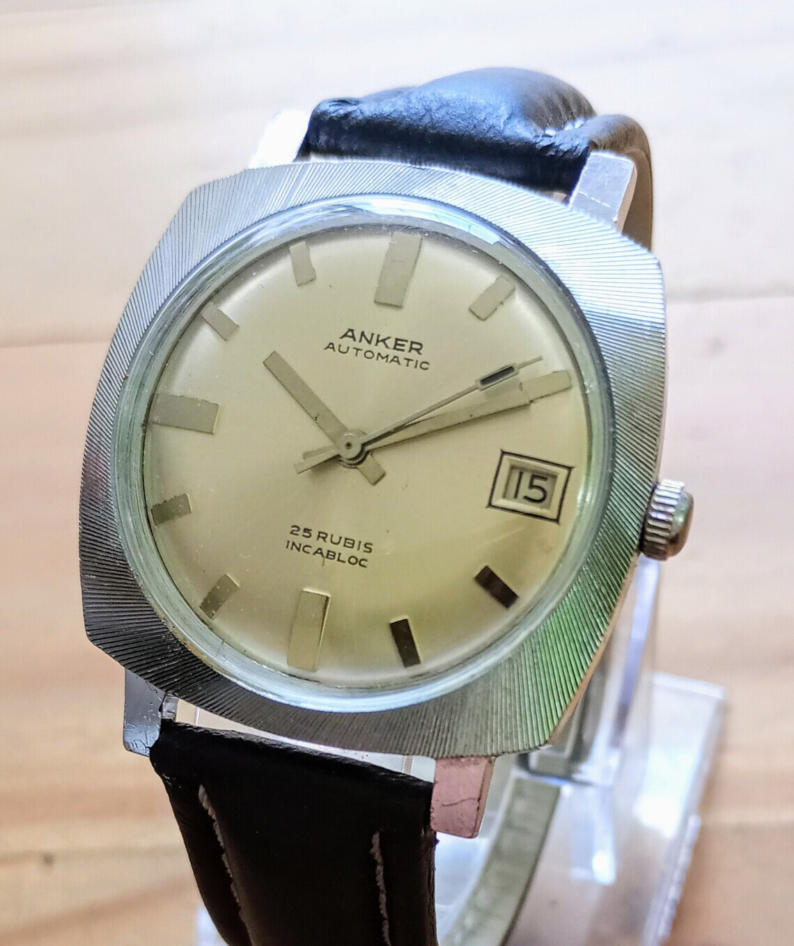

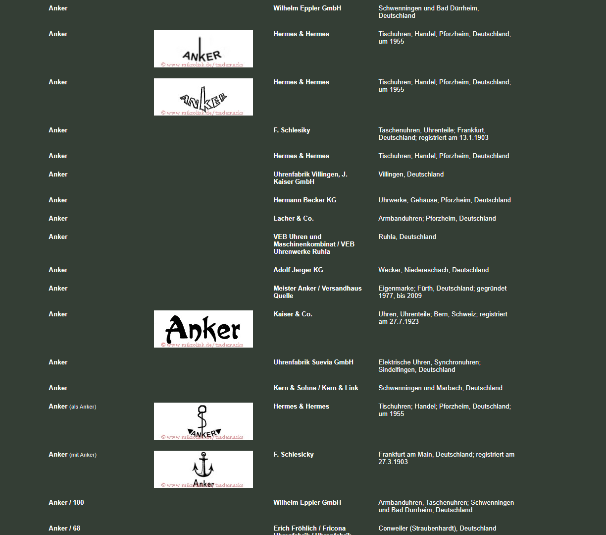

La denominación Anker fue utilizada a lo largo de los años por un buen número de fabricantes alemanes. Como curiosidad, uno de ellos sería Huber, un relojero con sede en Múnich y del que tuvimos ocasión de hablar en otro lugar.

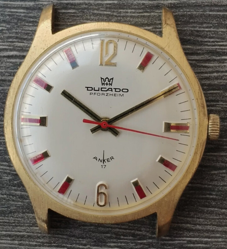

En cualquier caso, con tu pieza en concreto nos interesa la empresa Hermes & Hermes, de Pforzheim, que registraría el uso de dicha marca en 1955.
Se encuentran pocos datos sobre ella, si no me equivoco su nombre le venía dado por Wolfgang y Klaus Hermes, pero era una más de las innumerables empresas de la época que se dedicaban a comprar fornituras de procedencias varias para vender el producto final con su propia marca. En su catálogo contaba con una buena selección tanto de relojes de pulsera como de sobremesa y curiosamente también se dedicaban al comercio de productos de cuchillería y bisutería.
De rango medio-bajo, fue popular en la Alemania de la época y gran parte de su negocio se realizaba a través de la venta por catálogo, como por ejemplo a través del catálogo Klingel o del Witt, uno de los pioneros en tierras germanas de este tipo de negocio.

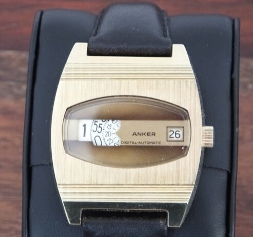

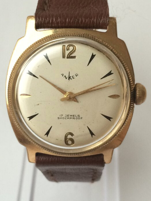

Regresando al Witt Weiden, aquí unas imágenes de su catálogo de 1969/70 ofreciendo una selección de relojes Anker (ahora con un logo más simple, que no ayuda precisamente a distinguirlos de modelos ofrecidos por otros fabricantes)

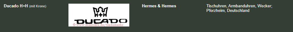

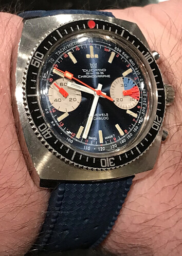

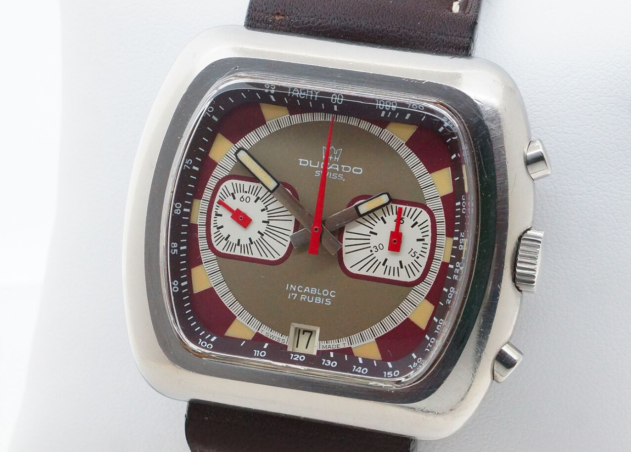

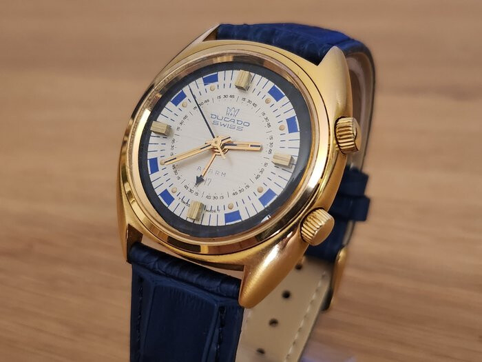

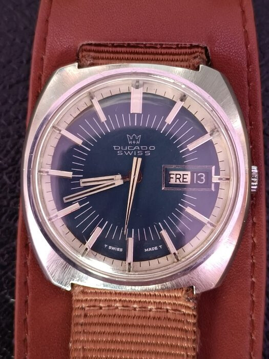

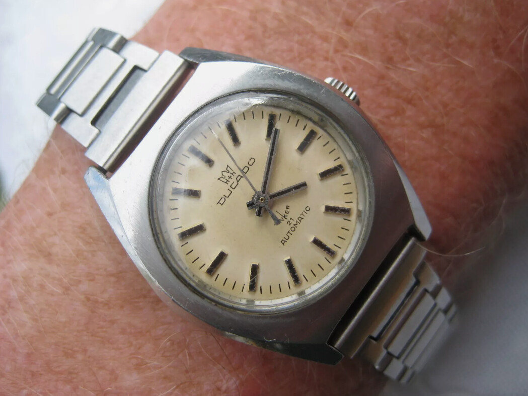

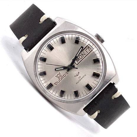

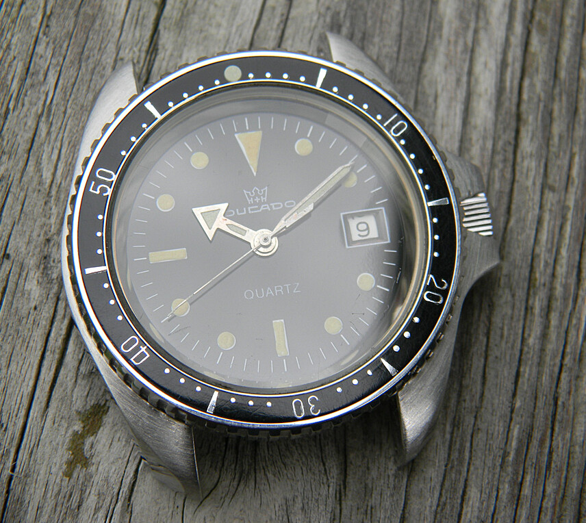

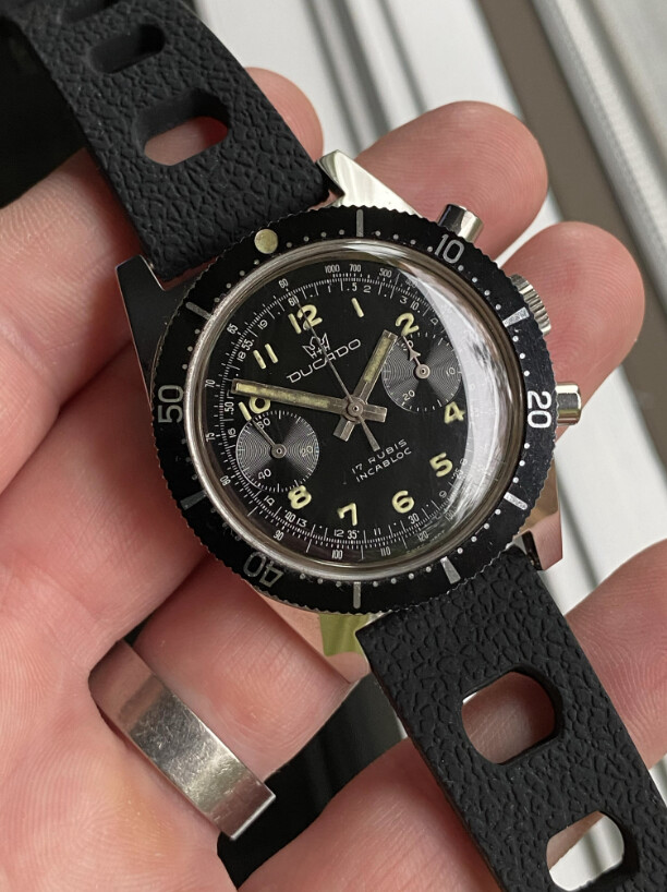

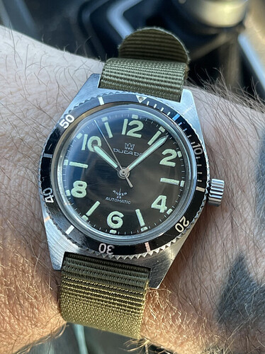

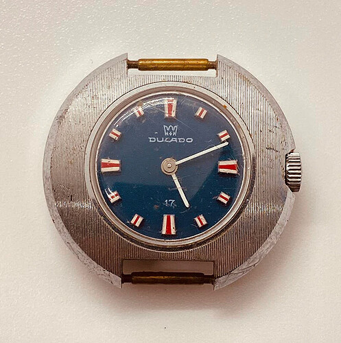

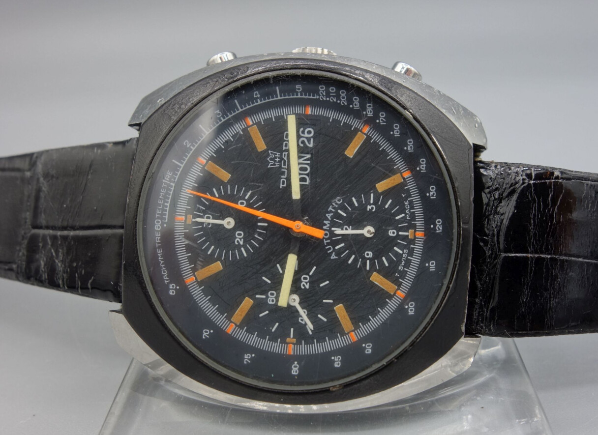

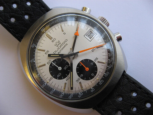

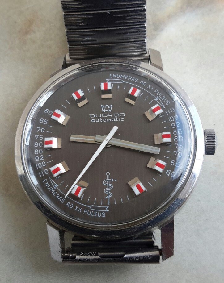

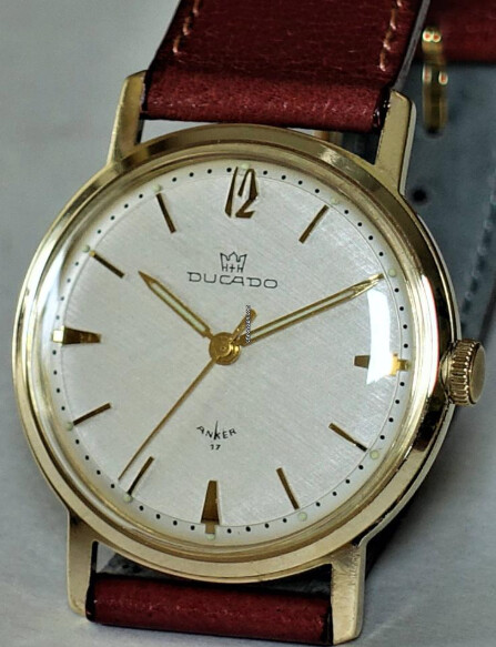

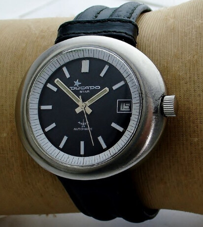

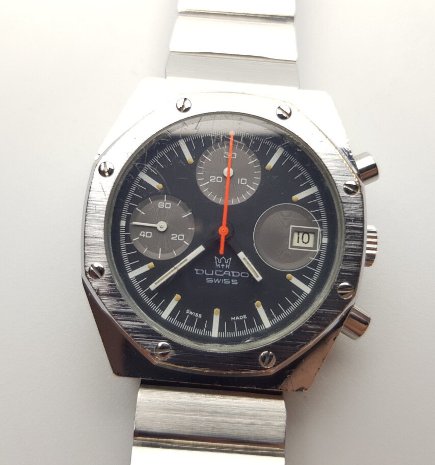

Hermes & Hermes ofrecería también otra marca, Ducado H+H, con una gran variedad de modelos.
Por la escasa información disponible, parece que la empresa Hermes & Hermes cesó sus operaciones alrededor de 1992. En ese momento, su titular era Klaus Hermes y su director, Knut Hermes. La sede social de la compañía estaba ubicada en Solingen (¿quizás una evolución de la rama que se dedicaba a la cuchillería?), aunque ese mismo año se trasladaría a Greifswald. No obstante, por aquel entonces los relojes parecían ser ya cosa del pasado, y su objeto social se describía como el “comercio de todo tipo de bienes, especialmente muebles y artículos de decoración”.
