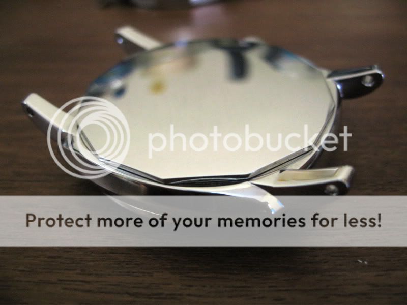

Una de estas ciegas se viene para casita para el futuro 6154 a partir de un 6152 de Silix. Las ha puesto Adrian a la venta hace poco, y son un repuesto para Silix y para su caja 6154.
A esto le sumo un bisel de repuesto que compré de la caja 6154 de Adrian, y un plexi Q24, y ya tengo la base de mi 6154 (sólo necesito el cuerpo central, cuando vuelva a estar en stock)
He pedido otra caja de 6154 a river y dice que no tiene stock, pero me ha dicho que si la quiero la busca.

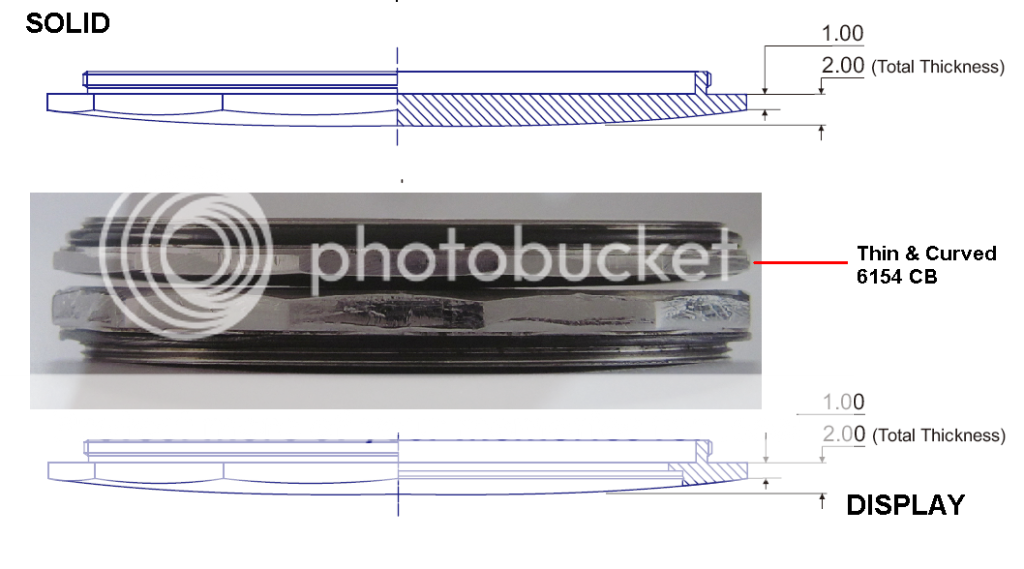

  • ¿sabías que DSN vende su caja por menos dinero si se le pide con menos piezas?
100$ por el mid case, es decir, sin CG, etc. Sólo con bisel (foto de river)
http://i22.photobucket.com/albums/b327/river325/R0014264.jpg
Me lo acaba de confirmar. Está bien para cuando sabes que le vas a cambiar piezas (cg, trasera, etc), porque te ahorras 80$

**ADEMÁS: TODAS LAS PIEZAS ACTUALES SON COMPATIBLES **(trasera, bisel, etc) :slight_smile: :slight_smile: :slight_smile: La única pega es que los CG de reemplazo tienen los agujeros de los tornillos más juntos que la del mm257 y mm258, por lo que es una asignatura pendiente (yo probaré con un CG de sobra a re-ubicar los agujeros).

Y sabes si la caja de 6154 la vende con trasera vista? y a cuanto?
(river no tiene stock)
qué tontería, ahora le escribo y le pregunto… ya postearé la respuesta
Ya te digo yo que si las tiene. Pero las traseras vistas son finas, con grabado BOP o estériles.
