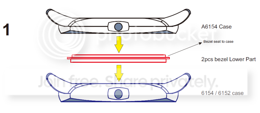

  4. la caja de acero viene con dos biseles uno con cristal montado en la caja y otro suelto ¿sabeis para que?

  2. Eso es un bisel compuesto de 2 piezas. como los que iban en los relojes de Panerai.
Adrian puso un tutorial de como montarlos en :
http://homageforum.com/viewtopic.php?f=26&t=8253&p=88259&hilit=tutorial#p88259
Eso es como poner la base sin dañarla, luego iría encima la capa del plexi.
