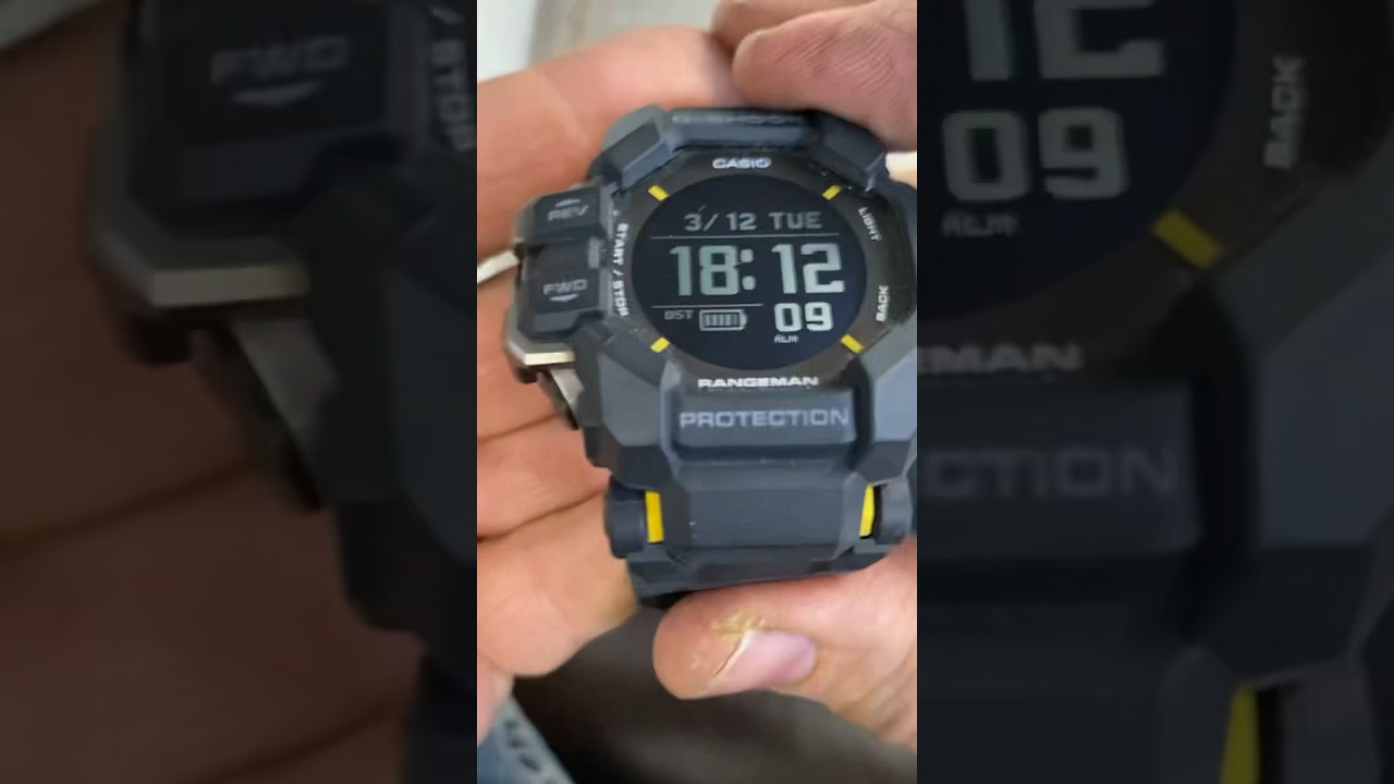

Pues eso más problemas, ya no son solo las pantallas MIP con fugas de luz, ahora también tornillos de pulsera que quedan sueltos.

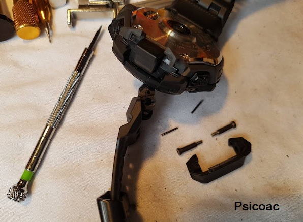

No obstante y dicho lo cual me extraña :thinking:dado que he desmontado las correas de muchos Casios de ese tipo, desde el GWG 2000, Range 9400, pasando por el Frog A1000 y D-1000 y por supuesto el GBD-H1000 y entre que le colocan o bien los tubos protectores sobre los tornillos o bien le colocan un refuerzo a los propios tornillos como es el caso del H1000 me extraña mucho esa holgura tan descontrolada, la verdad, que se les haya pasado tanto a los ingenieros de proyecto como a los controles de calidad.

No mira compa, en ese video falla algo, fijate en éste en el minuto 2.19.
Se aprecia que tiene un “juego” normal, es decir se nota que no han querido hacer una correa fija sino con movimiento hacia arriba y hacia abajo, pero en dicho minuto como digo el autor con las manazas que tiene que mandan fuerza, intenta hacer el mismo giro que hace en ese video y no hay holgura.
Creo que no debemos dar credibilidad a lo que no está claro.

Pues yo creo que el video es claro, para mi es un fallo GRAVE, podéis decirme es que nadie hace eso con un Rangeman, claro pero se supone que un Rangeman y su CAJA deberían aguantar esas manos y otras, ahora bien si lo que dices es que con calzarlo en la muñeca y no apretarlo mucho ni someterlo a esfuerzos es lo que ese Rangeman es, entonces te digo que entiendo la cantidad de ellos que están ya en venta de segunda zarpa, y que para eso con un F91 tengo suficiente, afortunadamente tenemos más Rangeman anteriores que eso NO LES OCURRE verdad?

Pero has visto el carbón core destrozado o no?
Lo Mismo yo estoy SOÑANDO.
He visto el video 2 veces completo y no he visto nada destrozado, sólo que el autor se asegura reapretando los tornillos para demostrar que no es de ellos, pero nada roto. En qué segundo lo aprecias tu ?
Fijate en la rosca del tornillo.
Quieres decir que la rosca está pasada ?
A mi lo que me ha parecido es que estaban flojos los tornillos por haberlos desenroscado previamente y los termina de apretar.
Quiero decir que EFECTIVAMENTE la orejera central donde rosca el tornillo no aguanta, se ven CLARAMENTE los restos de la caja en el tornillo, minuto 6:29
Y rectifico CREO que no es Carbón Core Si no simple Plástico, que los expertos que hay muchos por ahí LO CONFIRMEN.
No es Carbon Core.. ni en el H2000 y ni este nuevo, Casio siempre firma y expecifica que unidades lo montan.. es un plastico sin expecificar..

Ok, te estas refiriendo a mi video y no al video tuyo. Si claro, pero es que resulta que si esos tornillos los aprietas con una llave que es para desmontar una moto, la verdad es que estás haciendo un mal uso.
A ver, eso lleva un par de apriete como toda la vida han llevado los tornillos roscados sobre la resina, y estos youtubers no sé si saben que las herramientas de relojero son lo que son y no son navajas multiusos, que mandan mucha fuerza y pasas la rosca.
Entiendo, y vaya que no es por defender a Casio que además en estos momentos “contento me tiene” como se suele decir, pero es que están forzando y haciendo un mal uso. Eso te pasa con cualquier Casio de resina o carboncore.
Si te fijas en la foto que he colocado los tornillos que he desmontando del H-1000 también roscan en resina y los apreté y sin problemas. Bien es verdad que van asistidos por dos pasadores, pero bueno, no se me ocurre apretarlos con una llave de esa envergadura la verdad.
Conclusión, pues si nos ponemos así claro que Casio puede robustecer las estructuras de sus relojes, pero no es menos verdad que pocas cosas están hechas a prueba de manazas.
