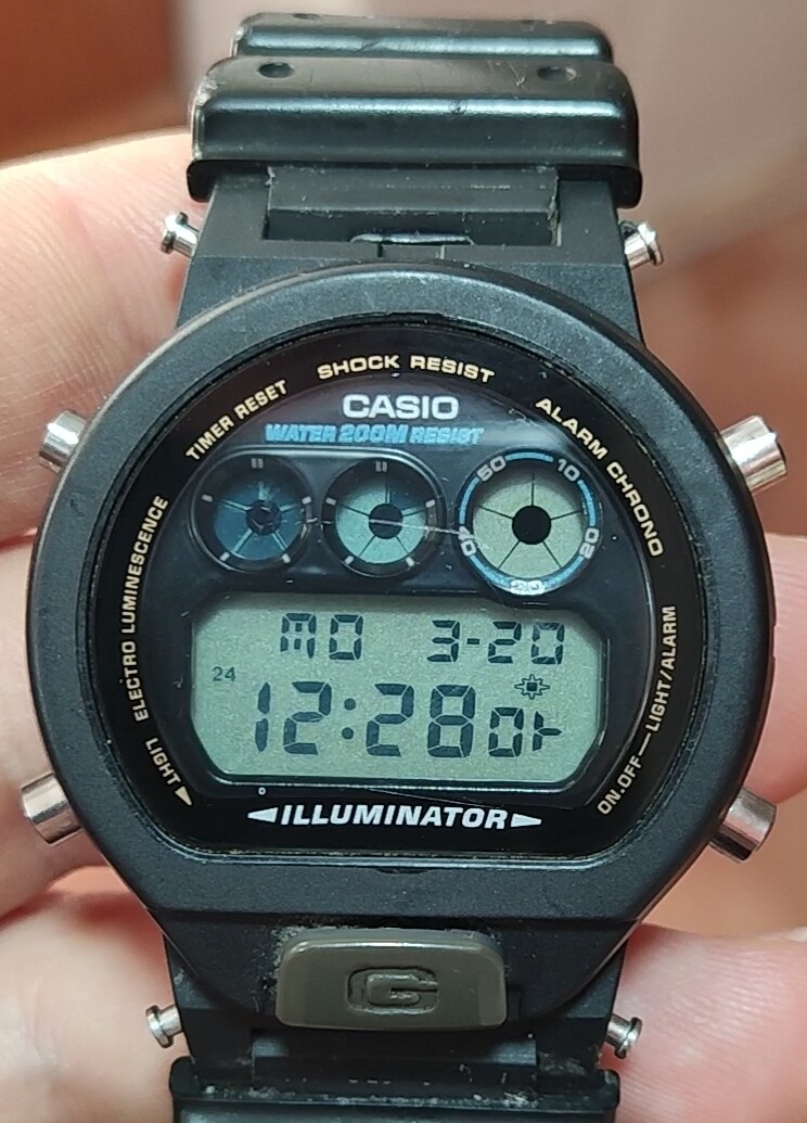

Sin embargo, los problemas han venido desde dentro. Un día, observé que algunos segmentos del lcd no se veían bien (sin que hubiese ocurrido nada, ni siquiera un cambio de batería).
Probé con un cambio de pilas (ya se sabe que estas cosas, a veces, producen efectos sorprendentes). Pero nada (y eso que, además, tomé muchas precauciones; ya avisó Clavo -cuando el reloj aún era suyo- de que el cambio de pilas en este modelo hay que hacerlo rápidamente; porque tiene un sensor de tapa abierta, que a veces puede dar sorpresas desagradables).

Le conté todas estas cosas a Pepe (PepeCasio), cuando supe que miraba vídeos de un señor que arreglaba chips de Casio, e intenté aprovecharme de toda su experiencia en este mundo. Pepe me dijo que veía la cosa negra, y que, probablemente, mi Frogman tenía el mismo problema del GW-9200 Riseman.
Por lo visto, el 60 por ciento o más de los Riseman tienen un fallo grave en el display. Las pistas que unen el display a las gomas cebra se borran literalmente y ocurre el mismo problema que tiene mi Frogman (aunque hay compañeros en este foro que tienen el mismo Frogman que siguen en perfecta forma).
También me dijo que, posiblemente, el relojero intentó limpiar las gomas cebra y las pistas del cristal del display, pero que esto empeora el problema.
Y que no tiene pinta de ser error de circuito.
Según él, la solución es otro display de un donante (algo casi imposible, porque los MR-G que se ven por el mercado de segunda mano están completos, y a un precio prohibitivo. Los he llegado a ver a más de 2.000€).

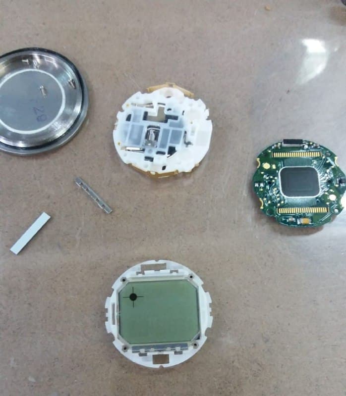

El tercer y último intento lo he hecho hoy, con un amigo que entiende de estas cosas de chips, que se ha ofrecido a limpiar los contactos cebra, y probar con un filtro polarizador, por si nos daba alguna pista de porqué fallaban los segmentos del lcd. Quería aprovechar que tenía que abrirlo para cambiarle la pila; y confiaba (la confianza de la desesperación
) que ese cambio de pila, a lo mejor ayudaba a recuperar el problema (aunque el cambio anterior ya no arregló nada

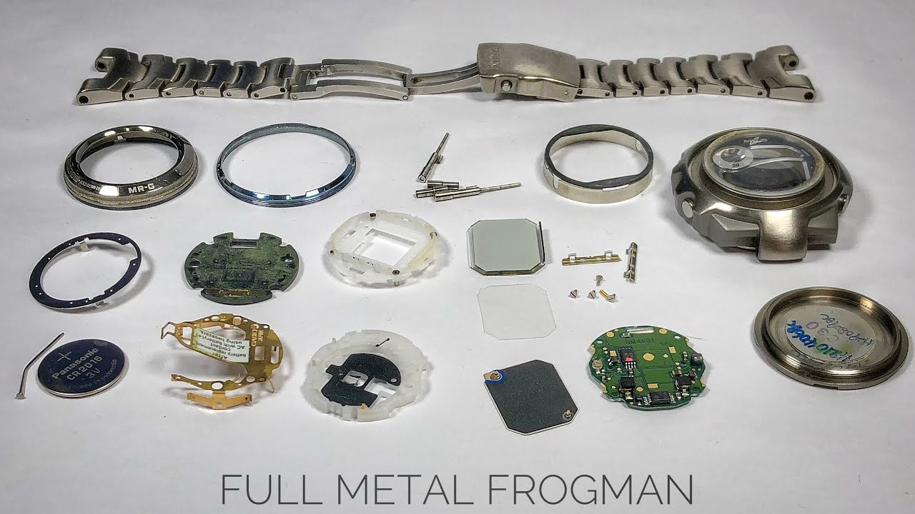

Me he armado de valor, y con todo el cuidado, y la ayuda de un vídeo de un youtuber, que lo desmonta completamente … ![]()
… lo he abierto. Les hemos dado con un bastoncito y alcohol isopropílico a las gomas zebra, y lo he vuelto a montar.
La verdad es que impresionaba, meterle mano a un reloj tan mítico.
Pero de perdidos, al río.
La operación a corazón abierto ha ido bien (quiero decir, que no la he cagado
). Sin embargo, una vez hecho el reset, engrasada la tórica y cerrado el reloj, sigue con el mismo problema: algunos segmentos siguen sin verse. ![]()
