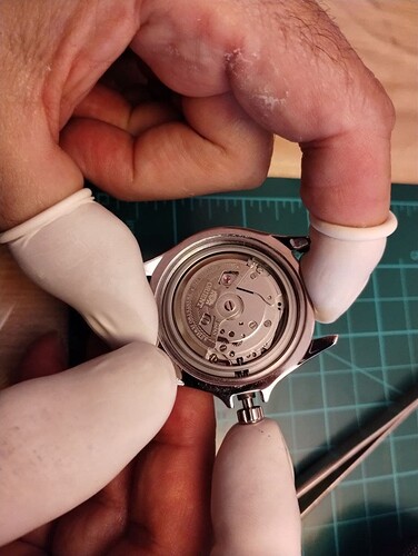

Antes de volver a poner el calibre, un poco de aire, para eliminar el polvo que haya podido caer mientras tanto.
Los condones de dedos son muy convenientes, para no dejar huellas. Y casi no quitan sensibilidad.
Unos soplidos más al dial, por el mismo motivo.
Hay que tener cuidado al poner y quitar la corona, ya que el enganche de la tija con el calibre puede dar problemas.
Todo en su sítio. Tapa y jaxa. Y ya está
