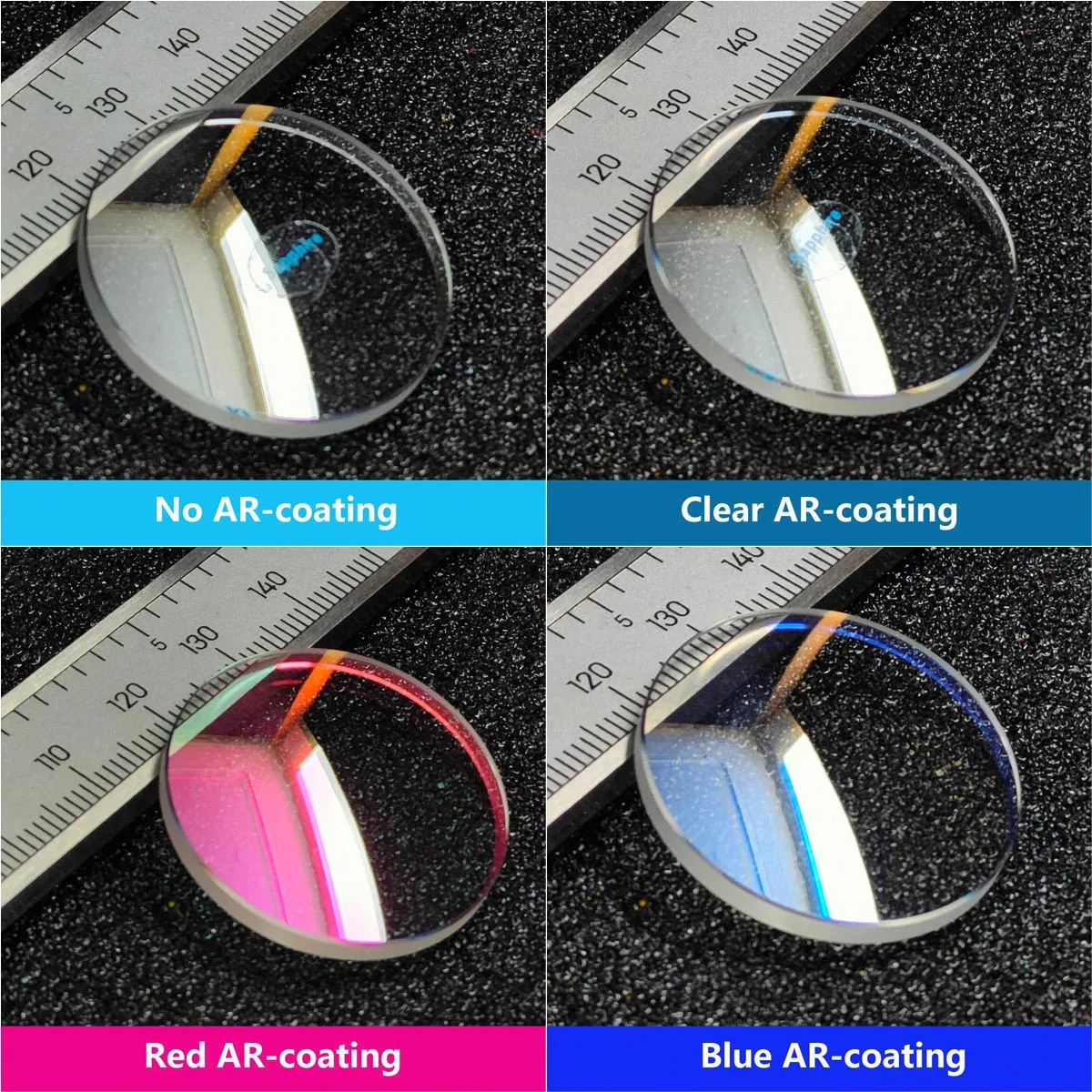

He aprovechado la junta tórica que traía originalmente y le he puesto el cristal de doble cúpula pero menos abombado porque quería que se pareciese lo máximo posible al original y con esa pequeña cúpula para mi gusto queda más bonito que el cristal plano. El cristal es de zafiro de doble cúpula con tratamiento antireflejo en color azul. Las dimensiones son Diámetro 31 mm, altura media 3,6 mm y espesor 2,7 mm. También los hay con una altura media de 5 mm y pico como el que ha puesto @boga en este hilo.

La dirección donde lo he comprado es:
