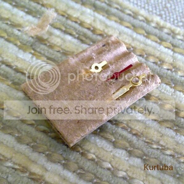

Tenia pendiente cambiar las agujas que tenia el modelo por unas nuevas de un komandirskie actual, también en dorado. Aprovechando el día de lluvia, y unas herramientas que me ha prestado un amigo, me he puesto a ello.
Estas son las agujas,aun en su funda:

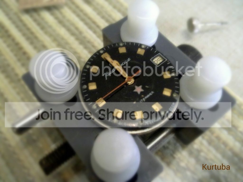

Y aquí, el paciente, en la mesa de operaciones:
Disculpad por esta vez la calidad de las fotos, no he tenido tiempo de coger la csamara y editar y van desde el móvil.

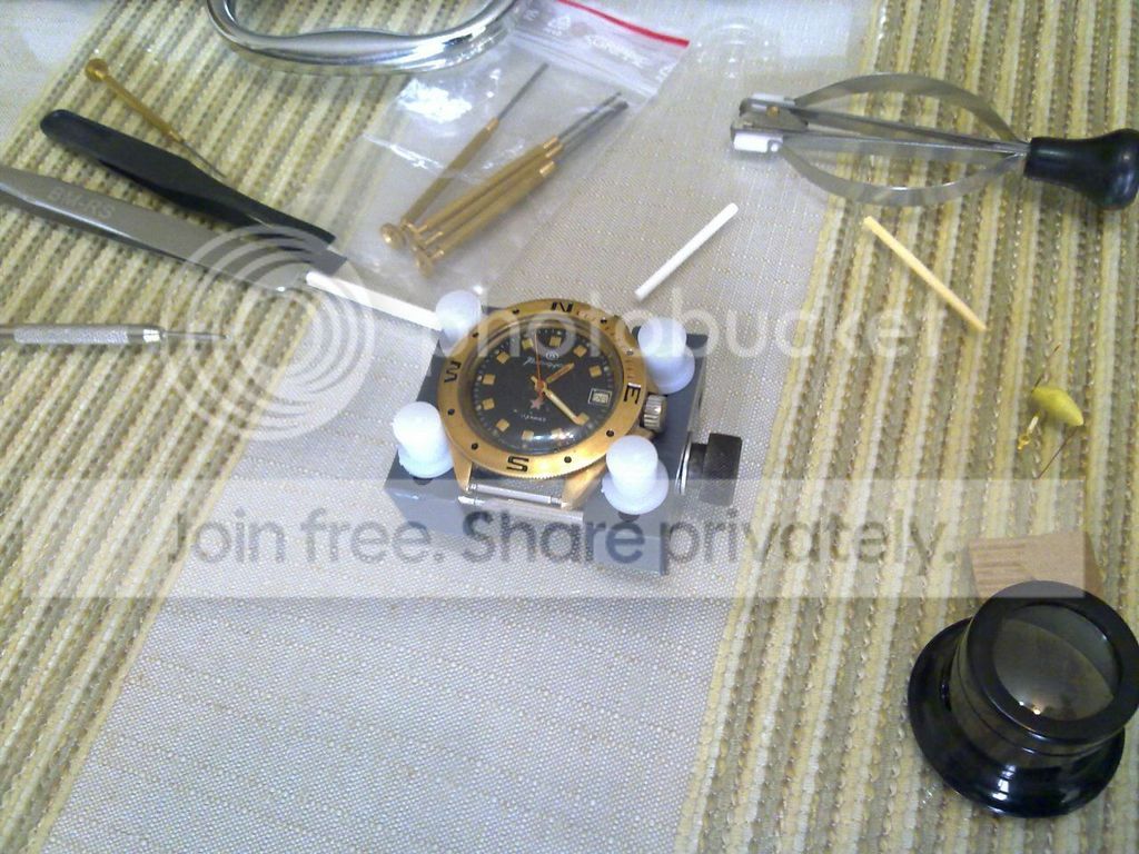

Al grano; a la hora de cambiar agujas la horaria creo que es ligeramente mas estrecha, porque no baja del todo en el cañón de horas. Lo he intentado varias veces y nada :sad: Con la minutera y paciencia lo he logrado. La Segundera nueva me baila y no ajusta, pero la original va perfecta cuando la monto de nuevo.

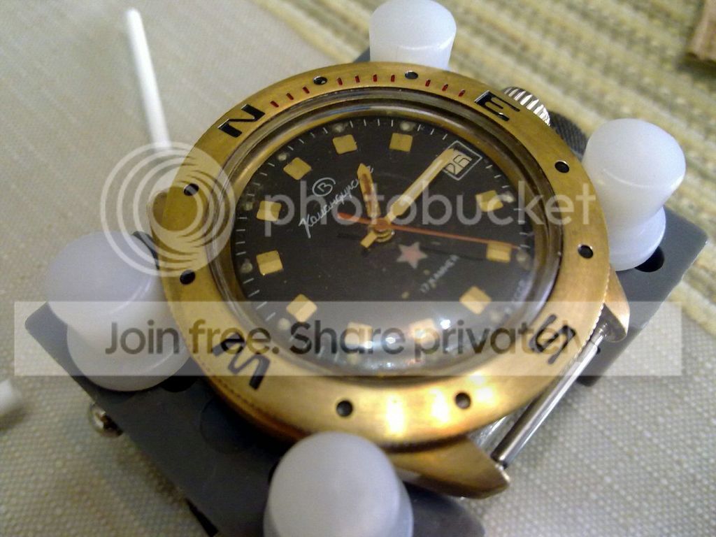

El resultado, a falta de vuestra opinión, no me convence porque están mezcladas agujas nuevas y viejas, por lo que voy a volver a poner las originales otra vez, no sin antes intentarlo por N_sima vez, por si hubiera pasado algo por alto. Como mucho, pinto la Segundera antigua con enamel rojo de humbrol o le quito el tritio a las agujas para dejarlas en esqueleto. Así es como esta, a falta de poner las antiguas otra vez:
Qué opináis?, puede que las agujas actuales no le sirvan al camarada soviético?, habré pasado algo por alto?.

Aunque mis dotes técnicos sean malos :ouch:… supongo que deberían ser identicas las agujas…
O entonces en alguna de esas mejoras del calibre (aunque sean 2414) tengan alterado los cañones…
Ya nos comentarás como evoluciona, Miguel :stuck_out_tongue:
Gracias, Nuño, yo también creo que deben de ser iguales. Voy a reintentarlo y os cuento…
Suerte, a ver que tal te va el asunto de las agujas.
Kurtuba, seguro que lo consigues, puede que alguna de las agujas nuevas tenga un pequeño desvío o algo, de todas formas, las originales, dan un toque vintage tremendo, acorde con el acabado bronceado de la caja y bisel.
Eso me ha pasado hace nada con un Amphibia antiguo, el vendedor me dijo que la horaria actual, de los calibres automáticos tiene una medida diferente. Un saludo.
