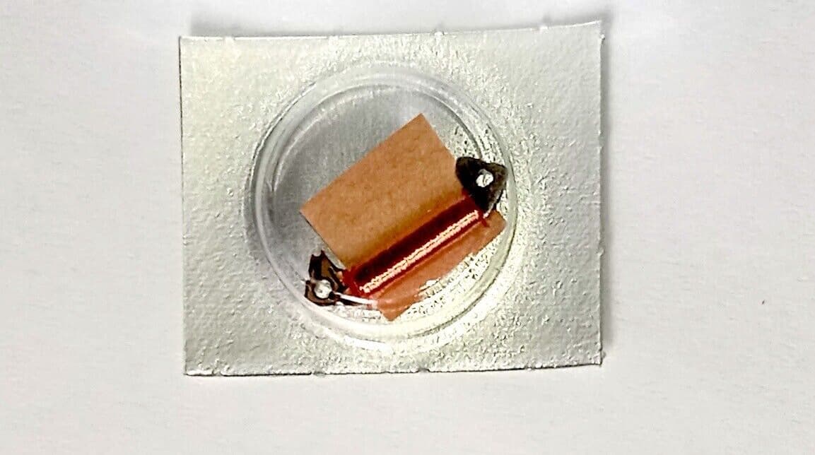

Tambien te pongo una imagen de como viene la bobina de repuesto.
El reloj sino recuerdo mal es del año 92 o así,y necesitaría un calibre entiendo del mismo año?
