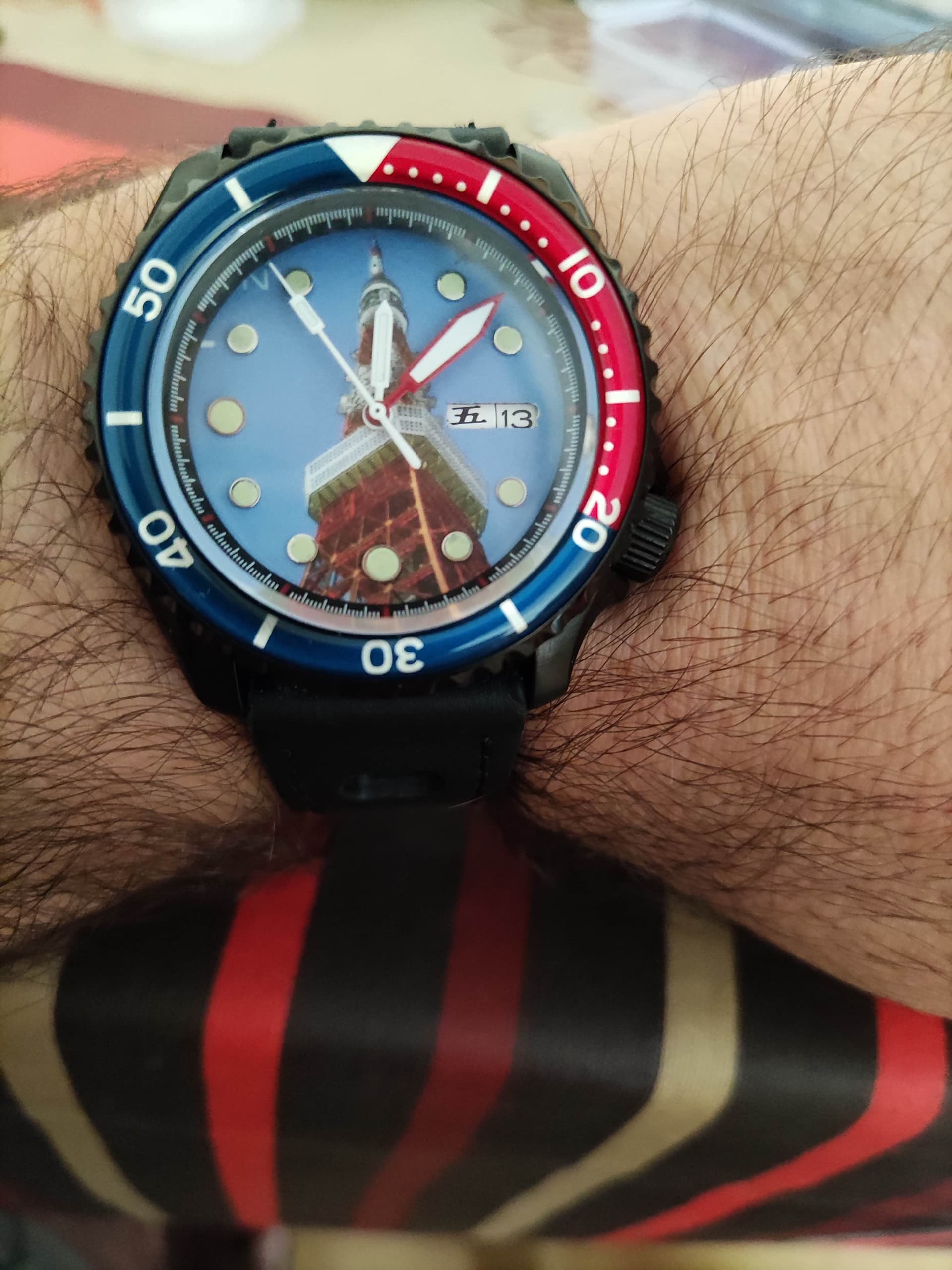

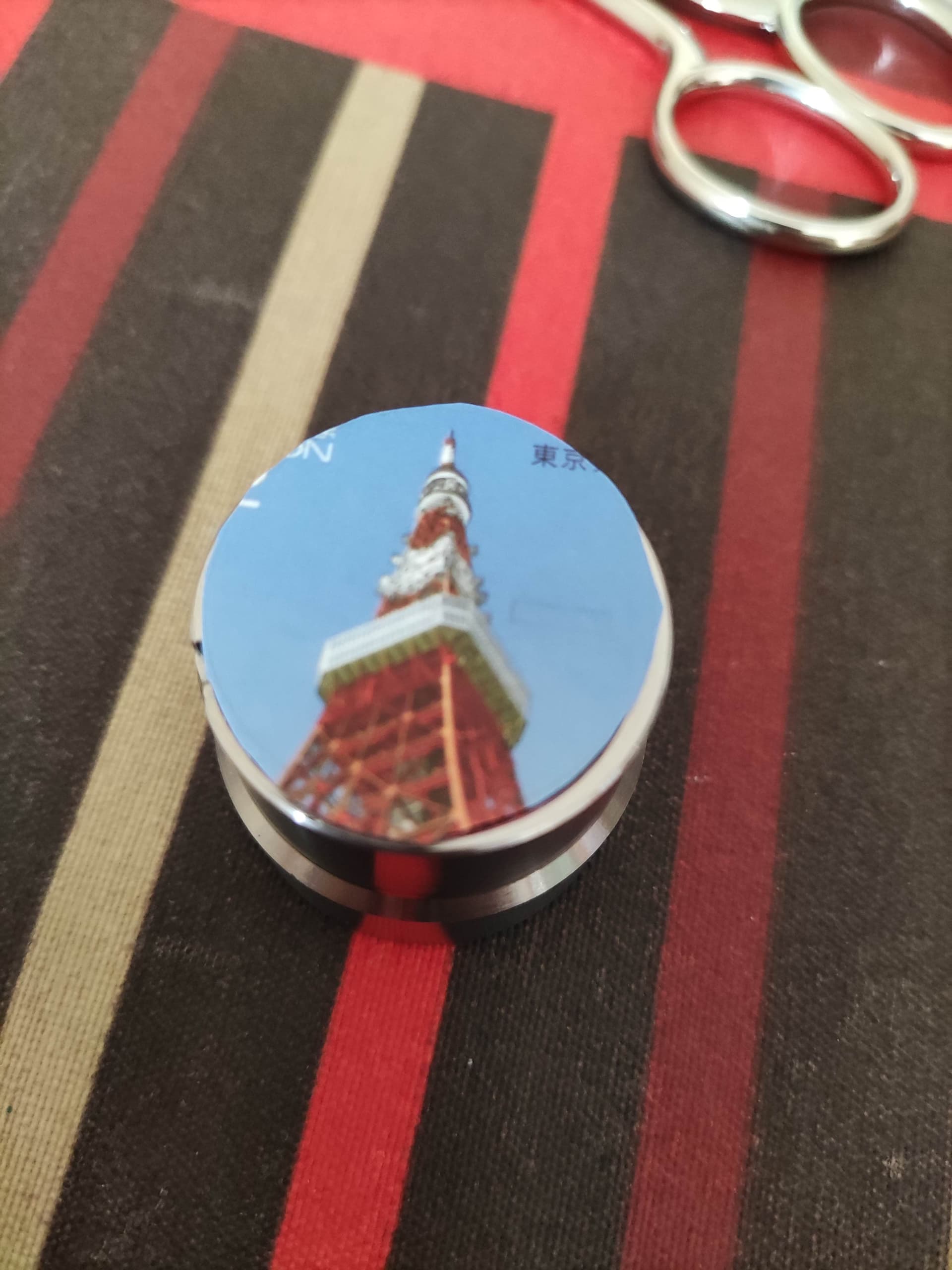

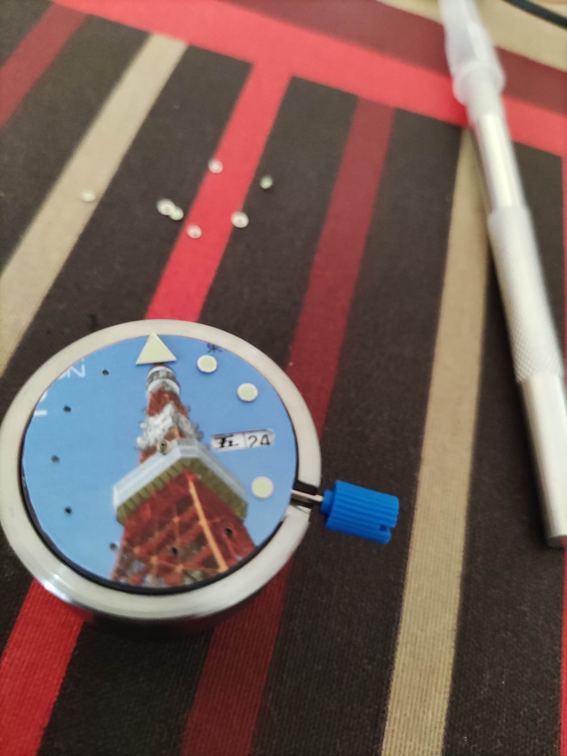

Cuando @serperurru dijo que iba a emular a los creadores de relojes japoneses estos

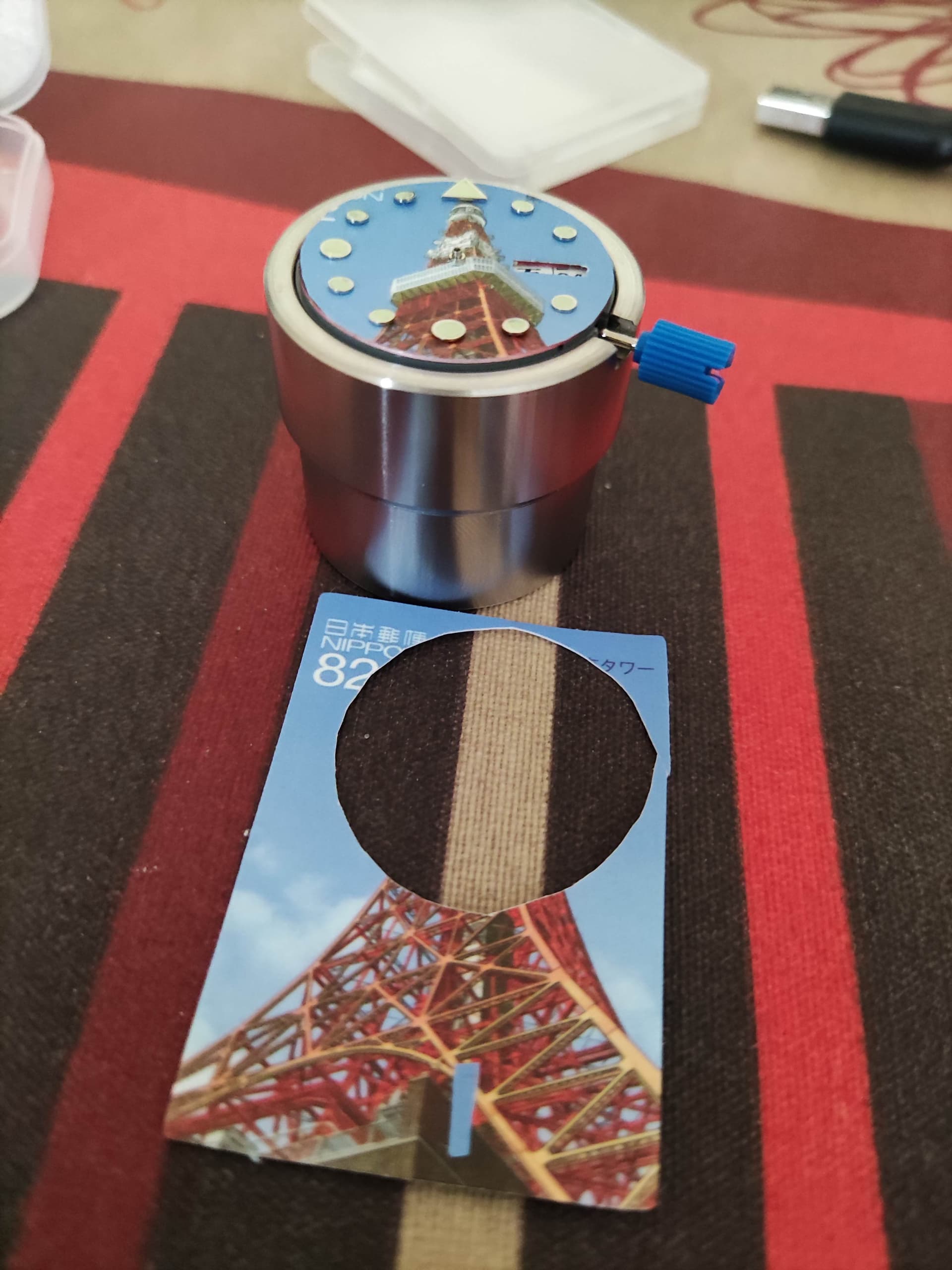

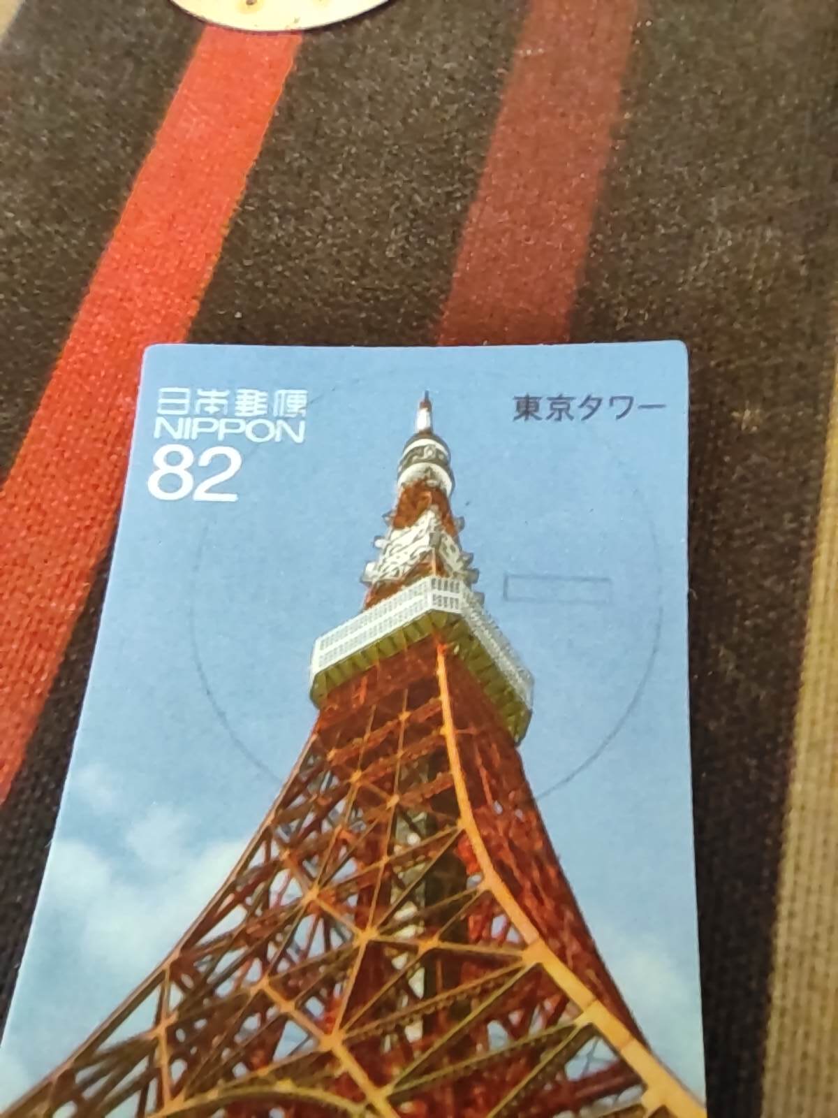

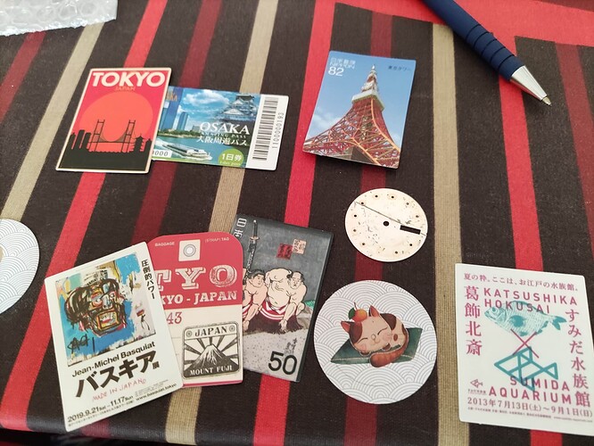

Yo también dije que iba a tirar por ese camino. Y nada primero elegí unas pegatinas temáticas japonesas. Luego me puse a investigar cómo sacar los índices de un dial, pegar y volver a colocar los índices.

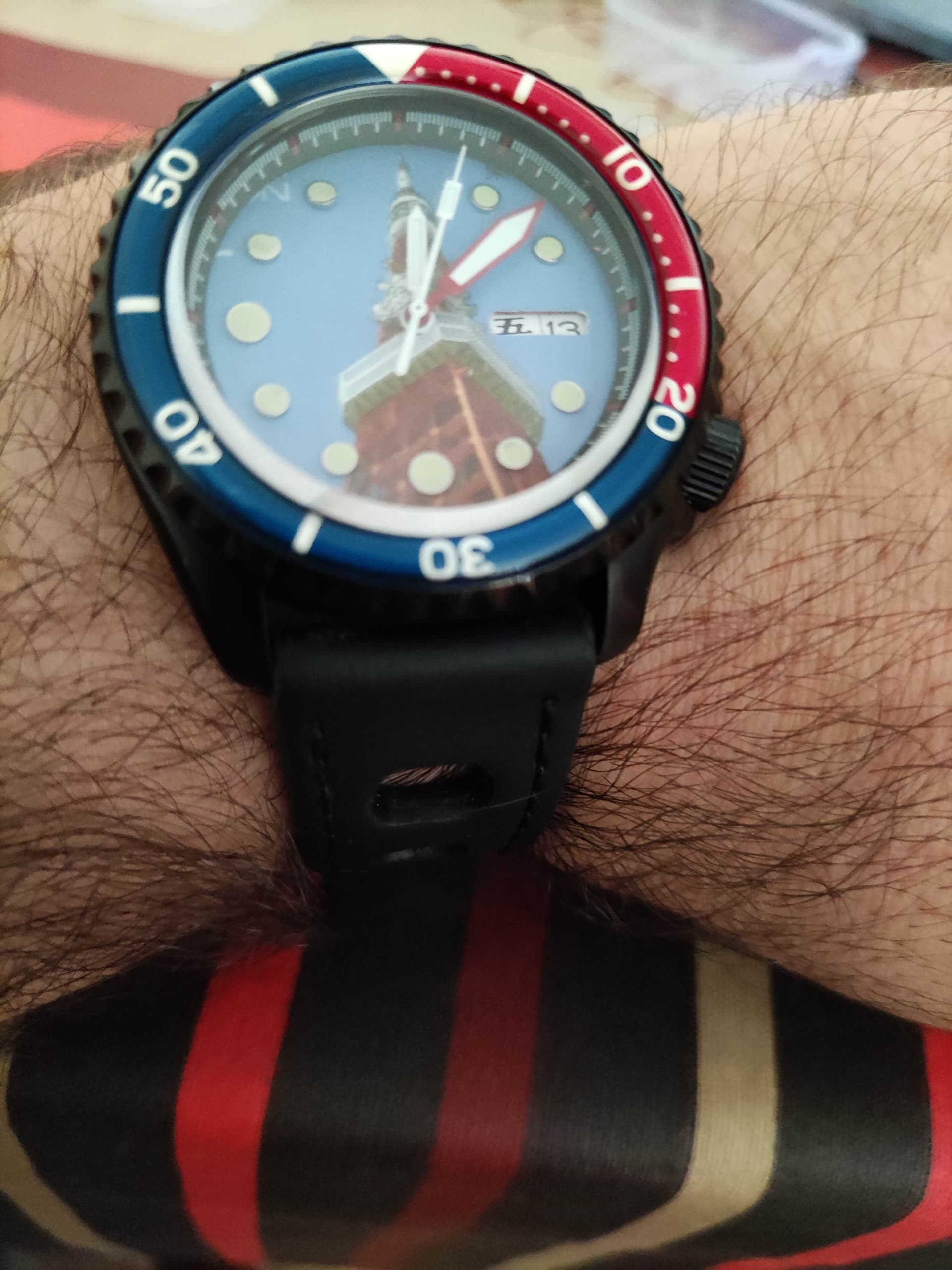

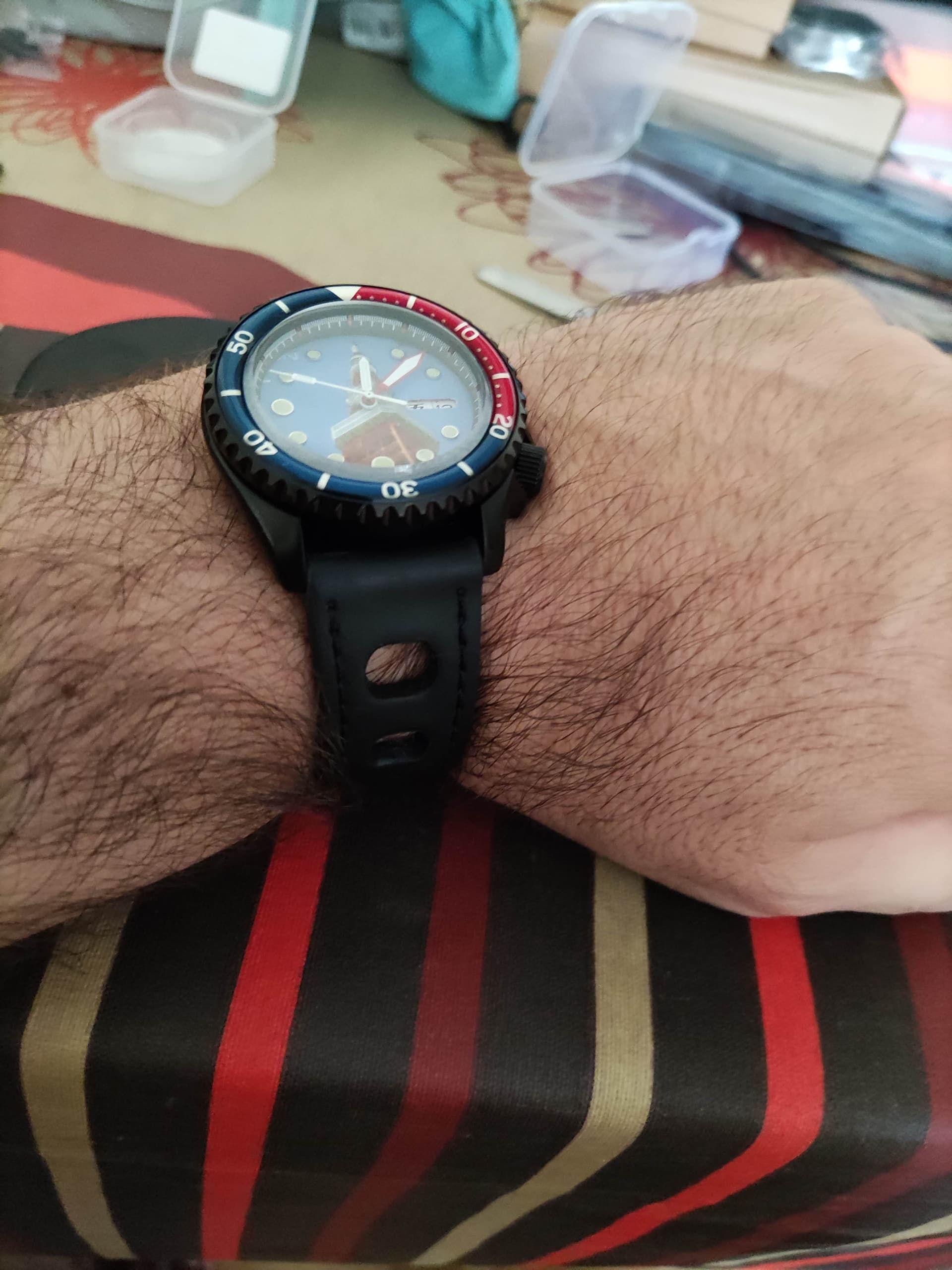

Este reloj que os voy a presentar fué el primero que hice con esta técnica. Pero lo dejé en la nevera porque no tenía una caja adecuada, y me llegó ayer y hoy lo doy por finalizado a falta de una correa definitiva.

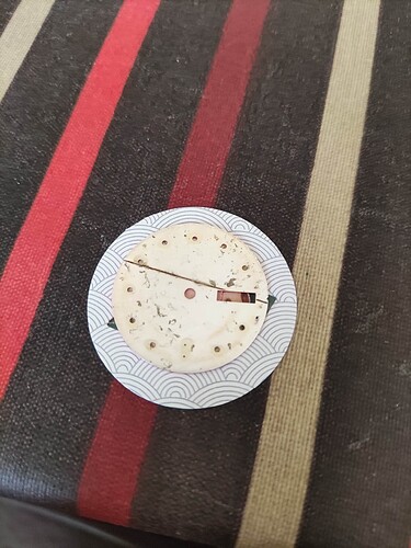

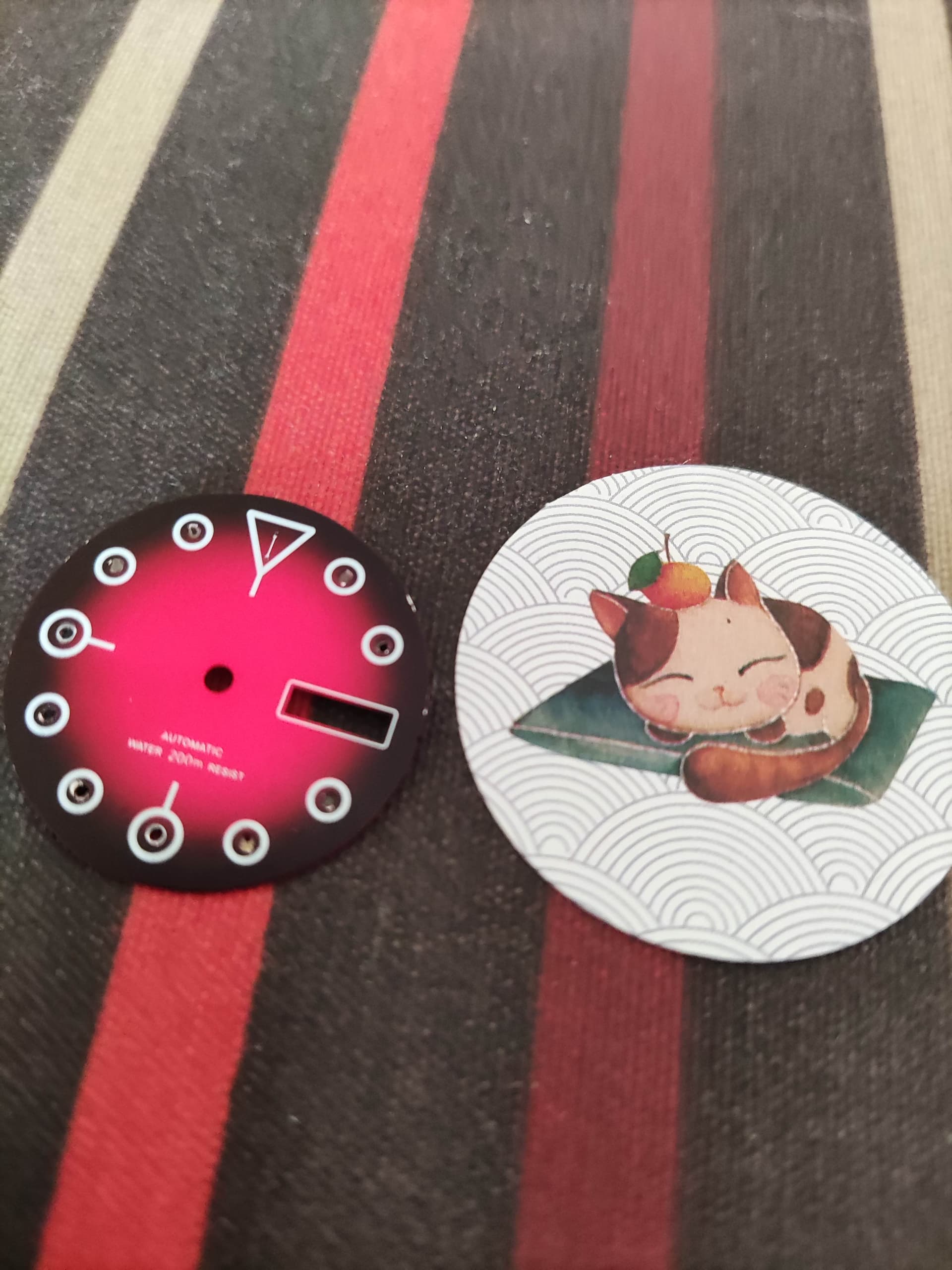

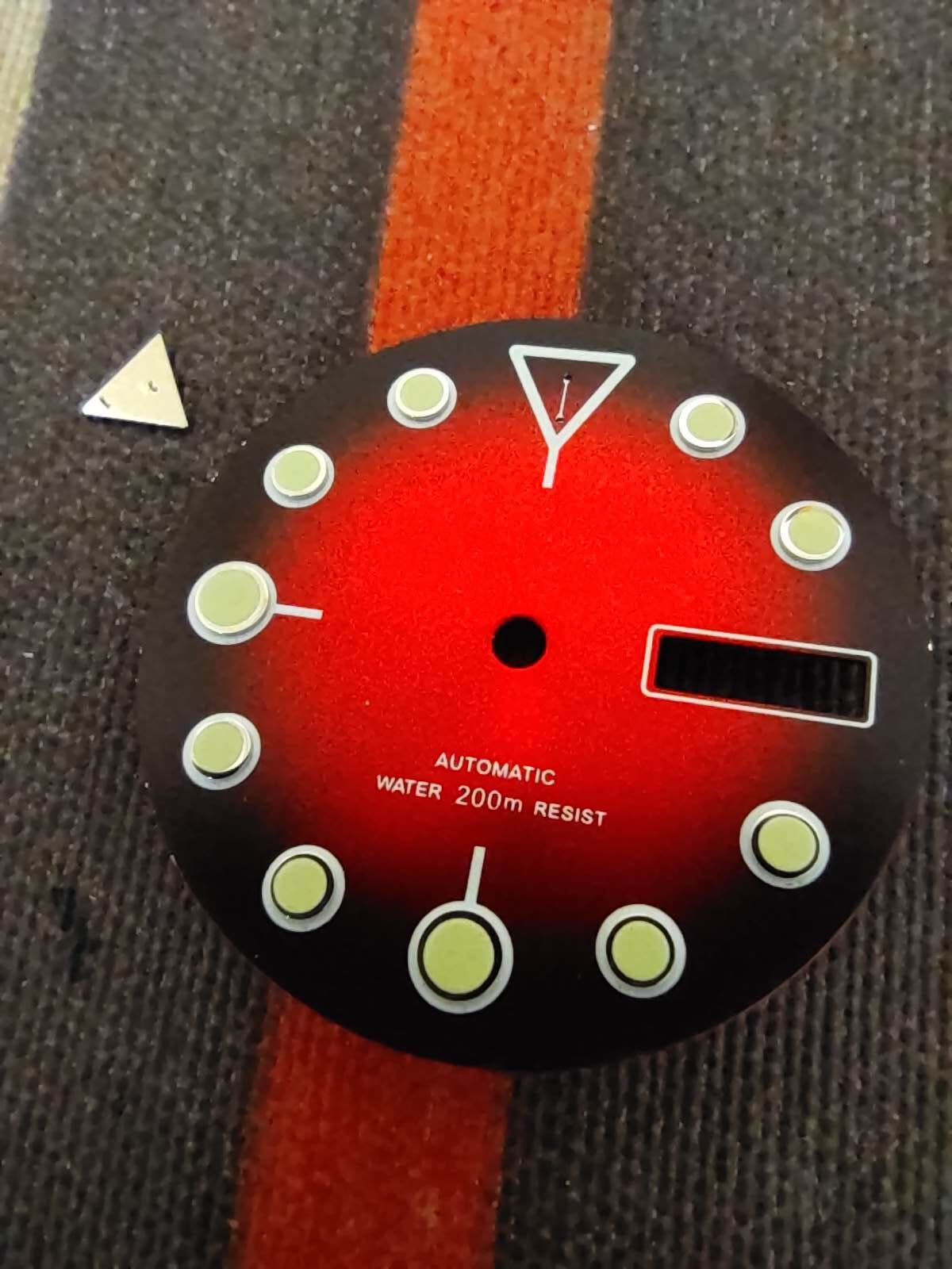

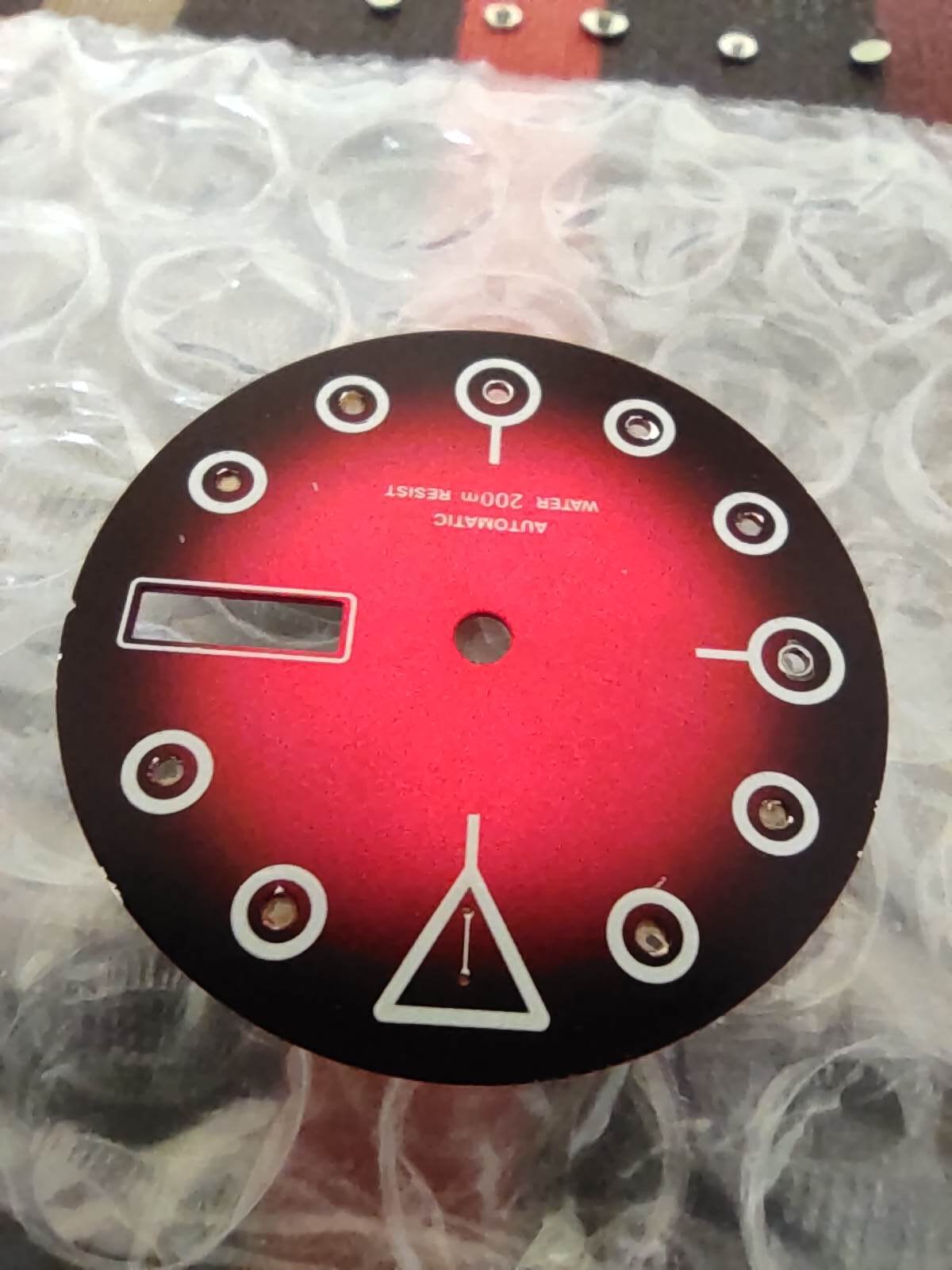

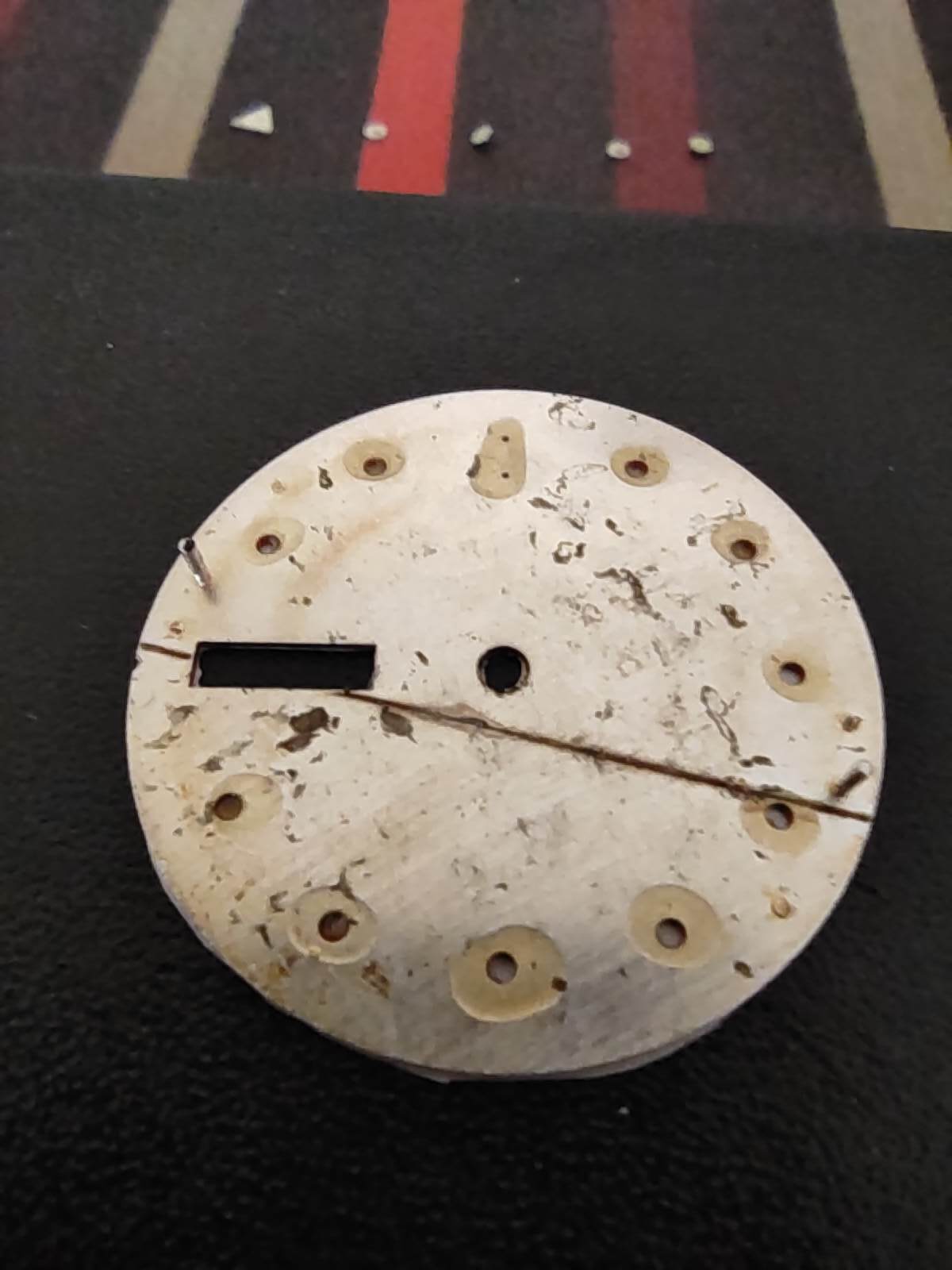

Empecé con un dial desechado de otro proyecto

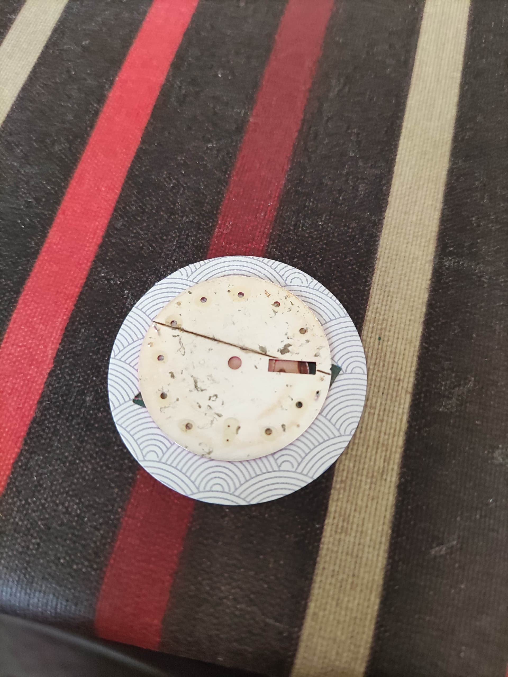

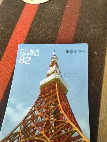

Un candidato posible
Aquí eligiendo
Bingo

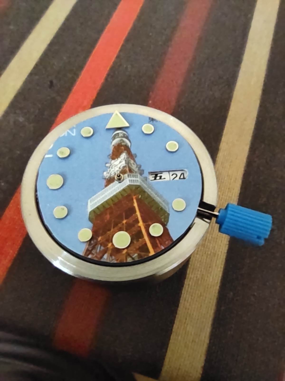

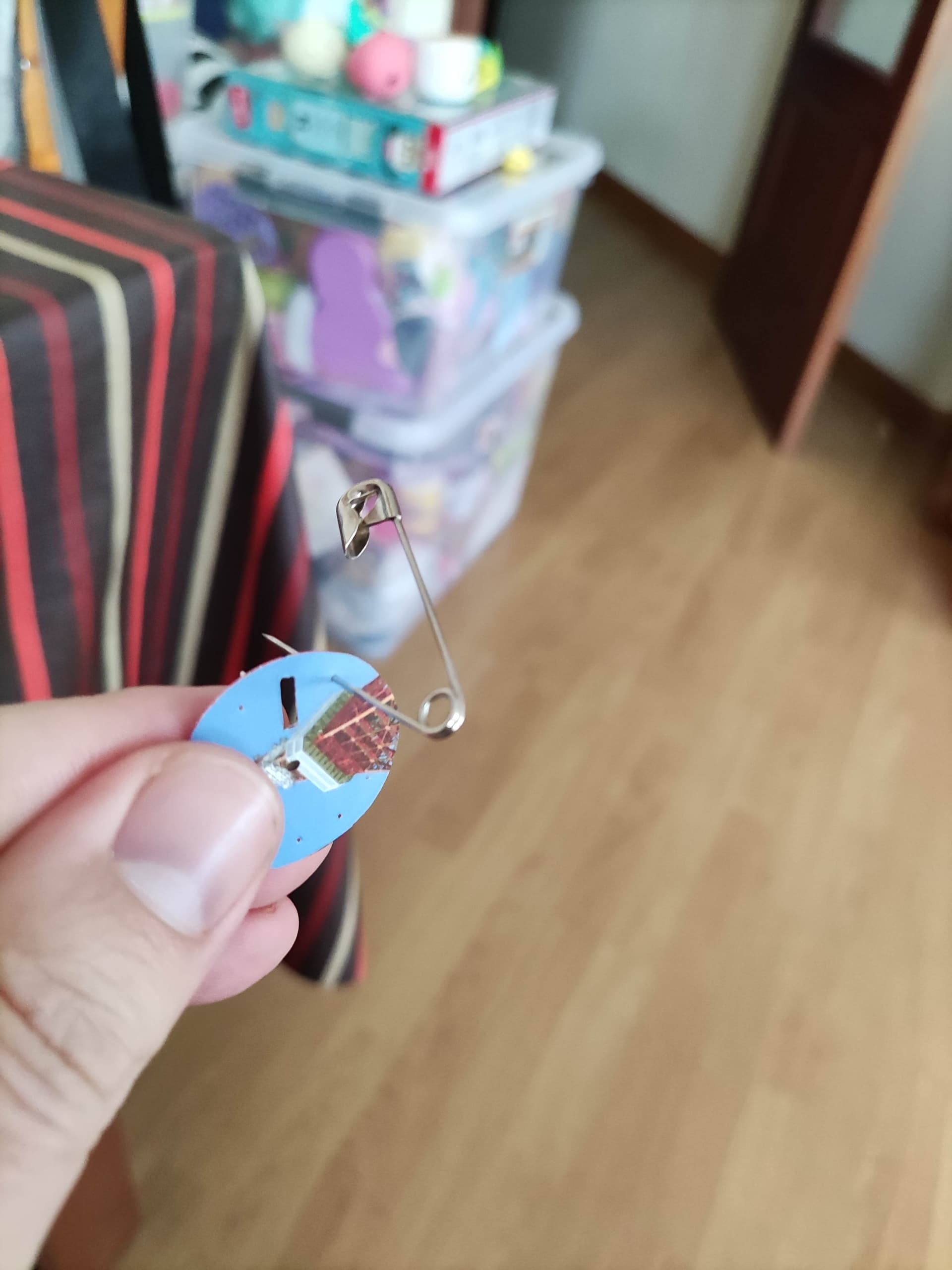

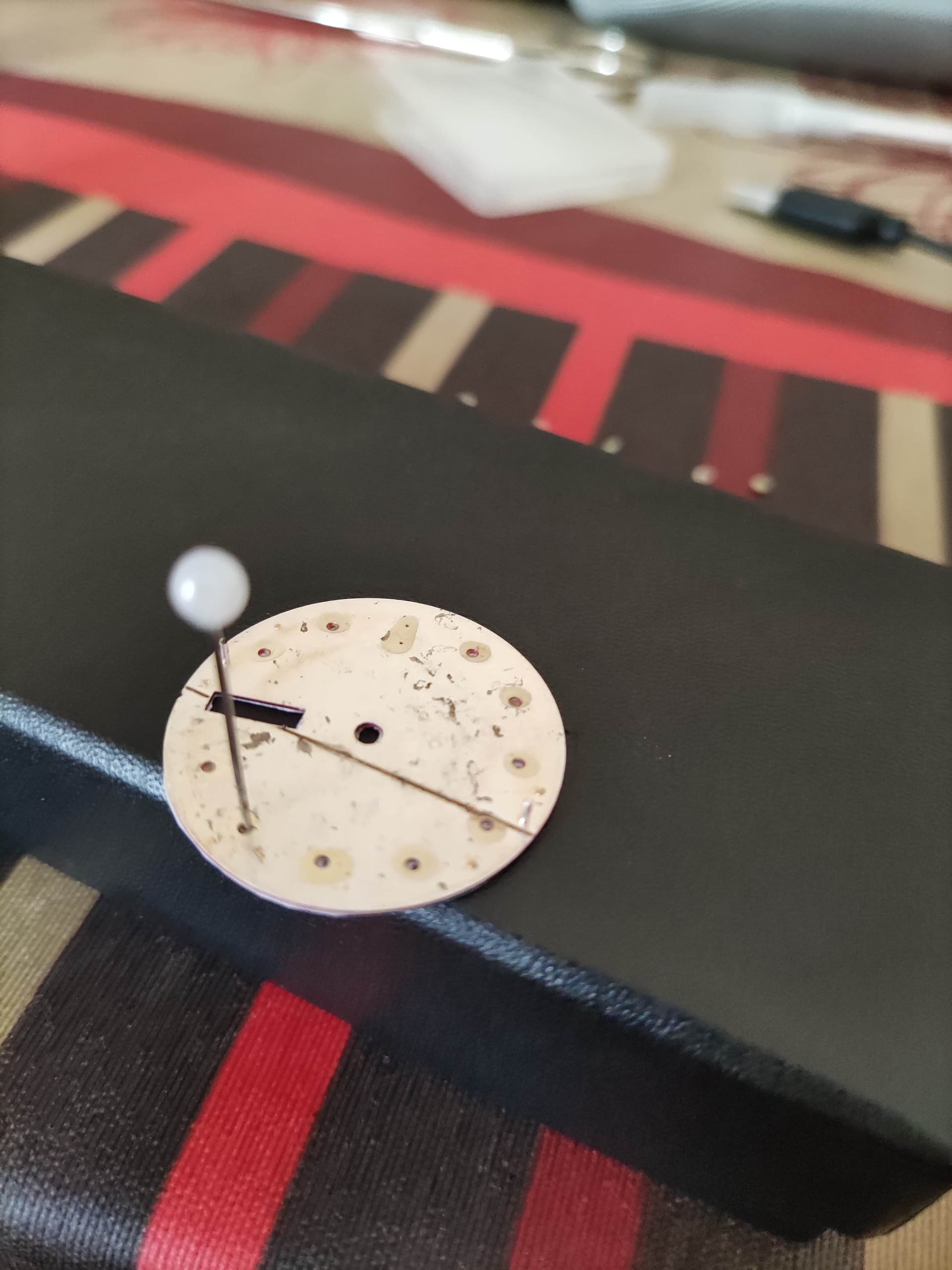

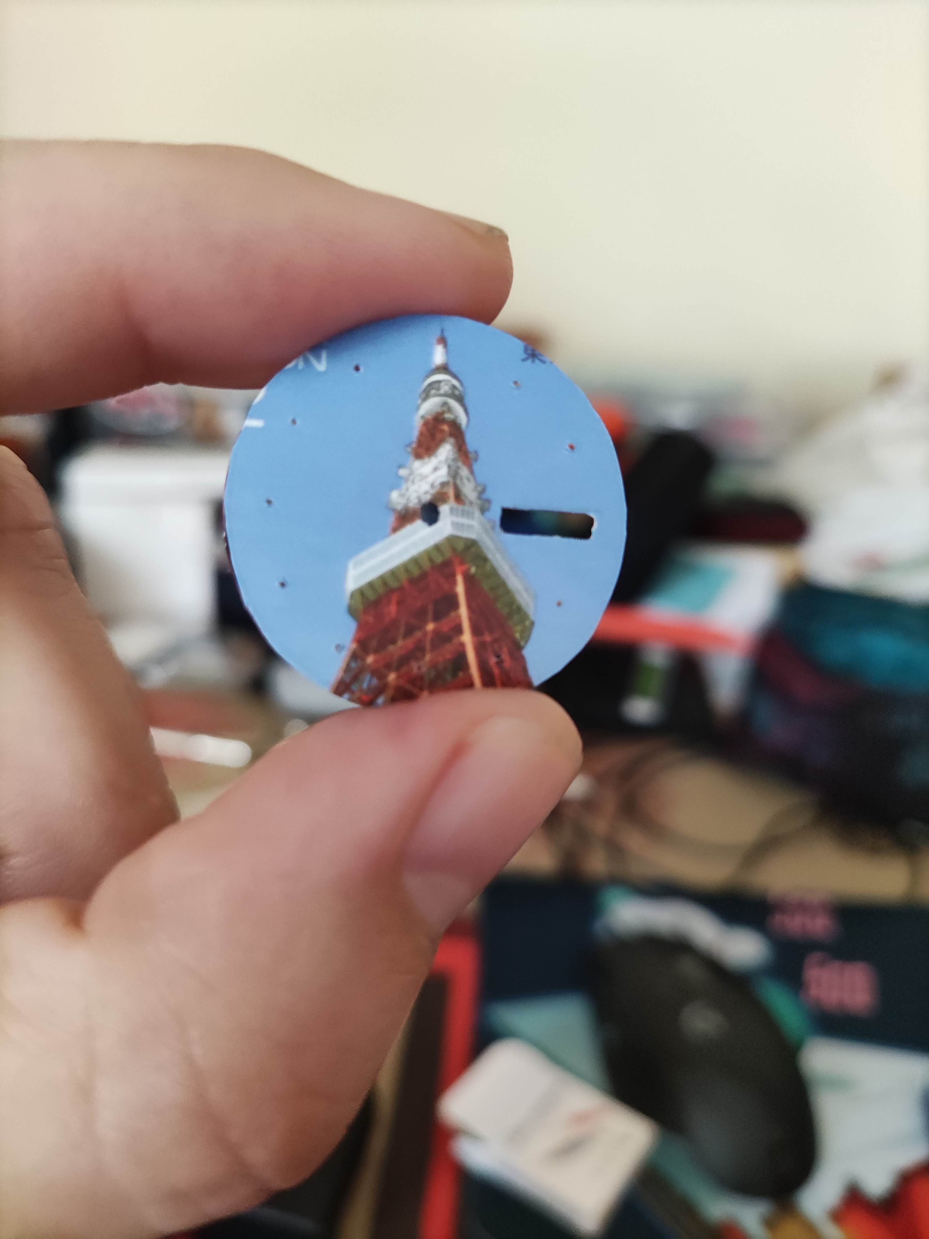

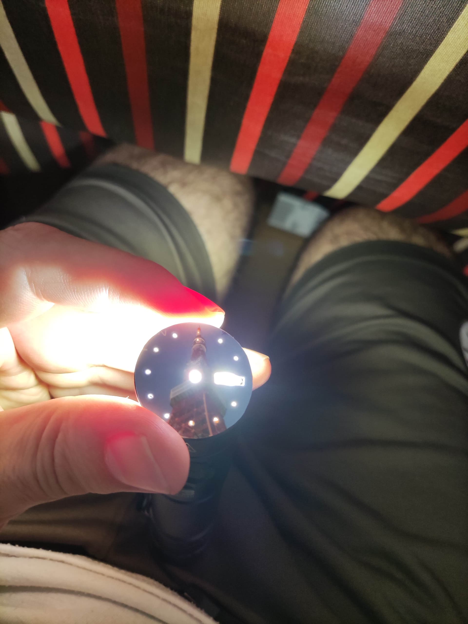

Cuando hablo de alfileres e imperdibles, hablo de agujeros
La luz te enseña el camino

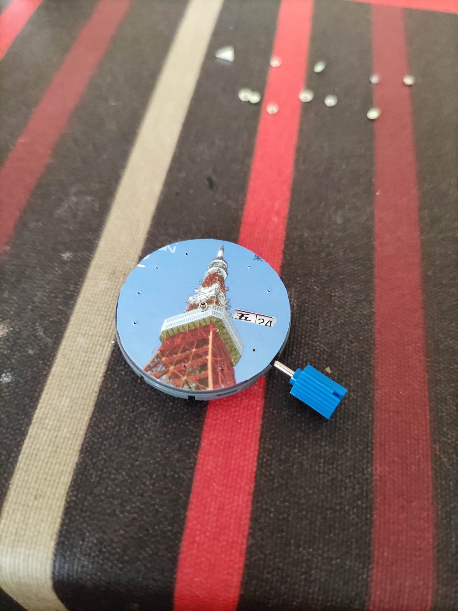

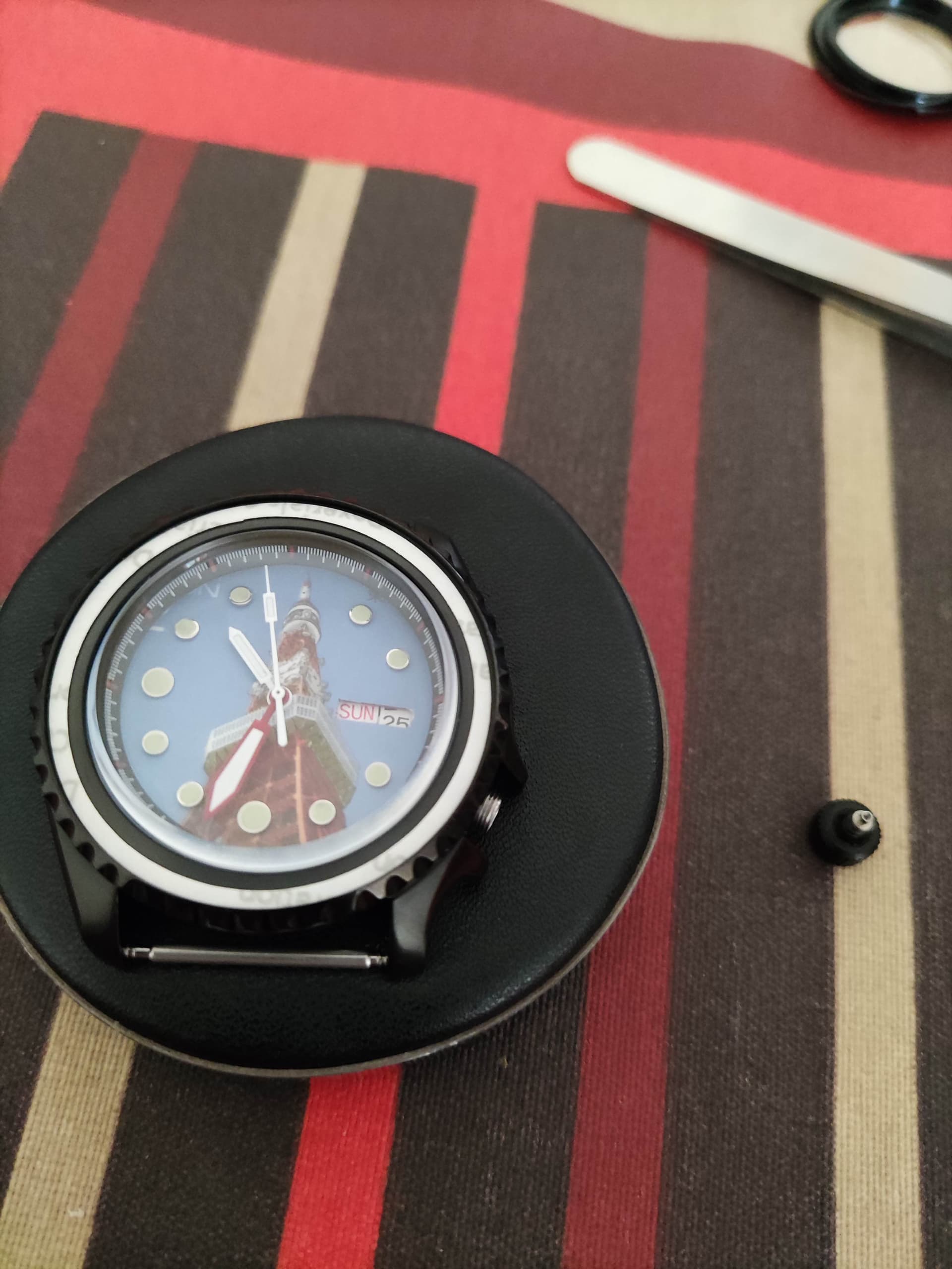

Poniendo índices

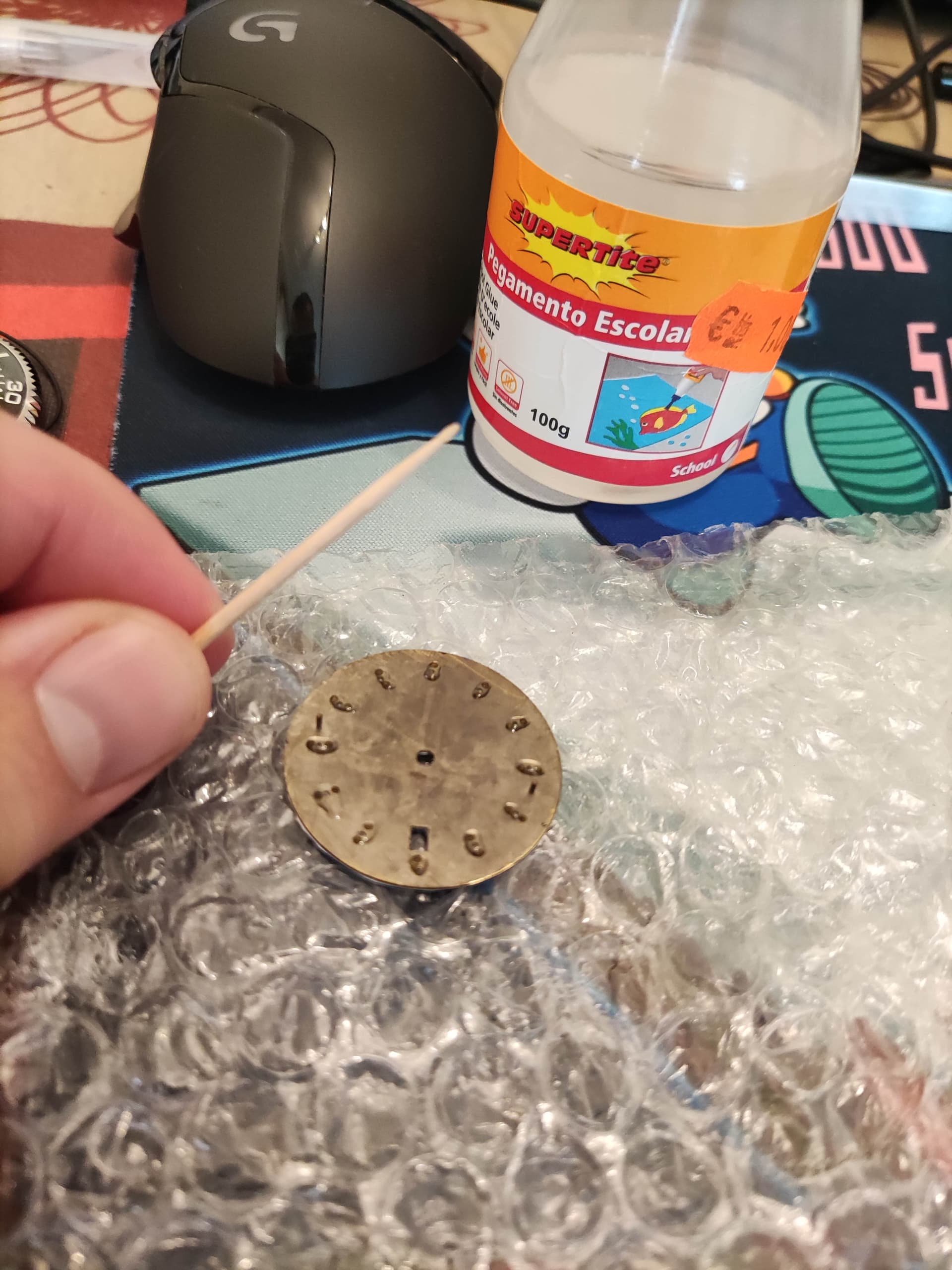

Un poco de pegamento por detrás

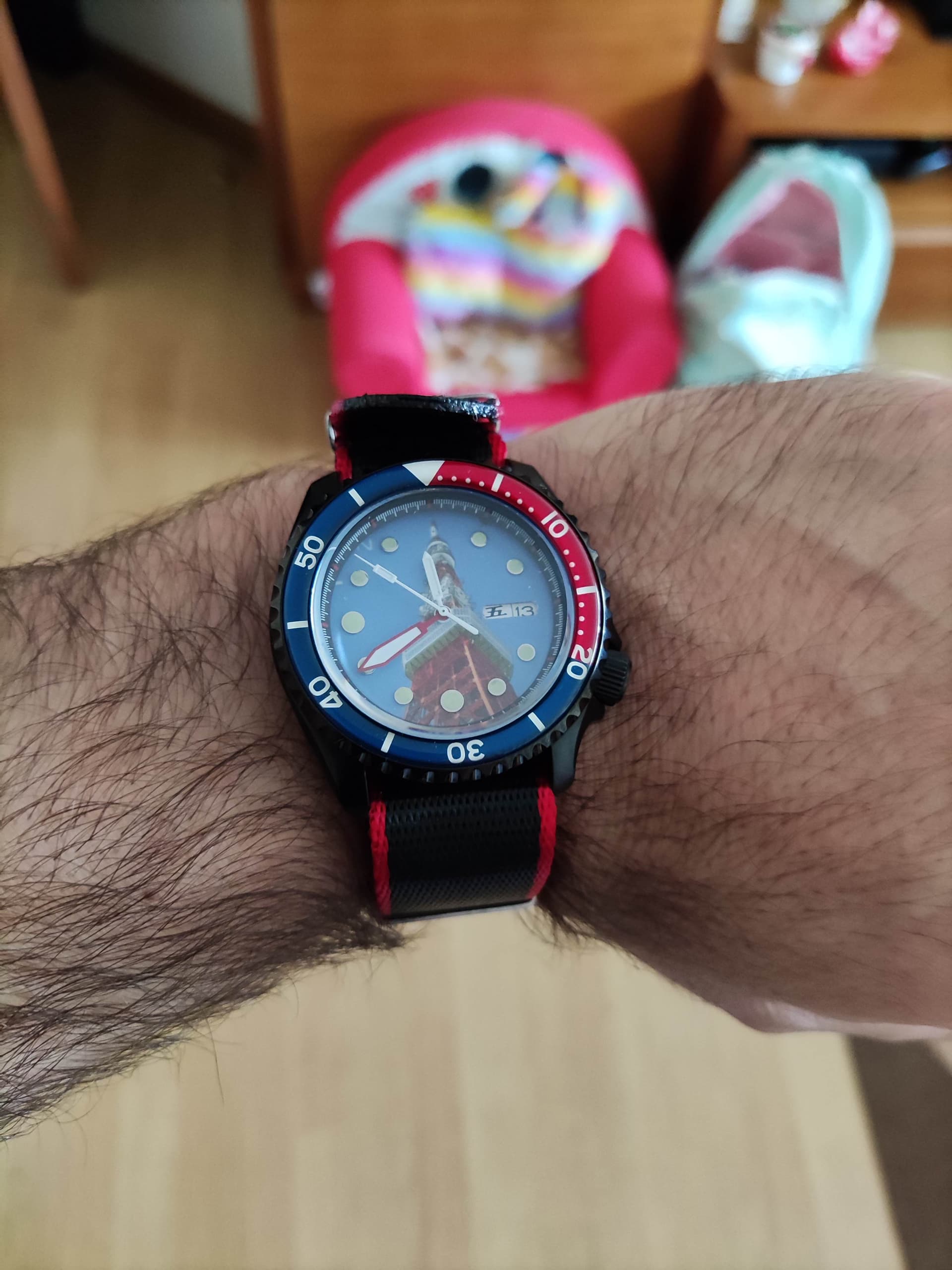

Luego puse agujas, lo guardé y lo retomé hoy
Quité el índice de las 12 porque tapaba justo la punta de la torre
No sé que correa dejaré
Y eso es todo. Me gusta mucho como quedó. Tengo otros dos relojes más que presentar :grin:

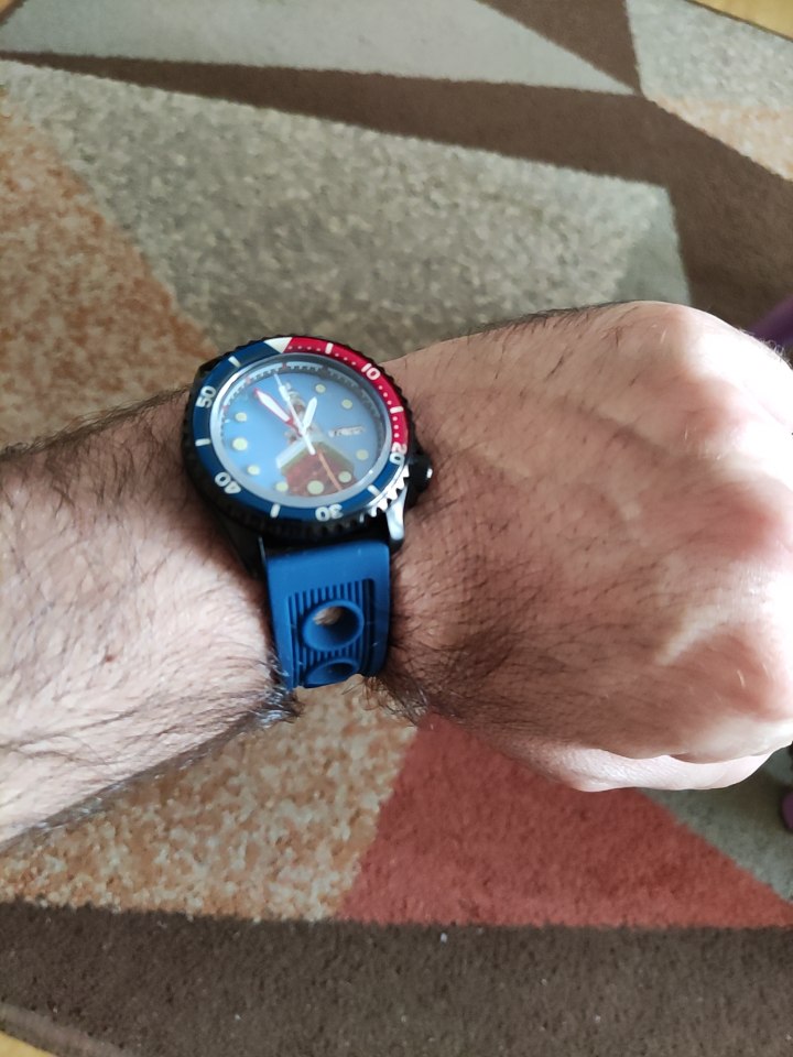

Este reloj lo tenía ya hace semanas a la espera de su caja. En este periodo empecé otros 3, y tengo otro en el tintero.
Poco a poco Sergio, cuando tengas tiempo, y sobre todo cuando te apetezca, los terminarás.
Yo esté lo acabé esta mañana. Anoche llegué a casa con la caja y dije ahora no me pongo
d0897f66720abff73c3ff072f9d79911
A las 9.30 me levanté y lo acabé antes de que se despertasen las jefas
Y me lo pude llevar hoy a tomar el vermú

Podrías explicar como sacaste y montaste los índices?

Si mejoras el recorte de la ventana fechadora , que supongo será difícil, y usas formatos de reloj más “apropiados” al motivo del dial, ya lo bordas!!

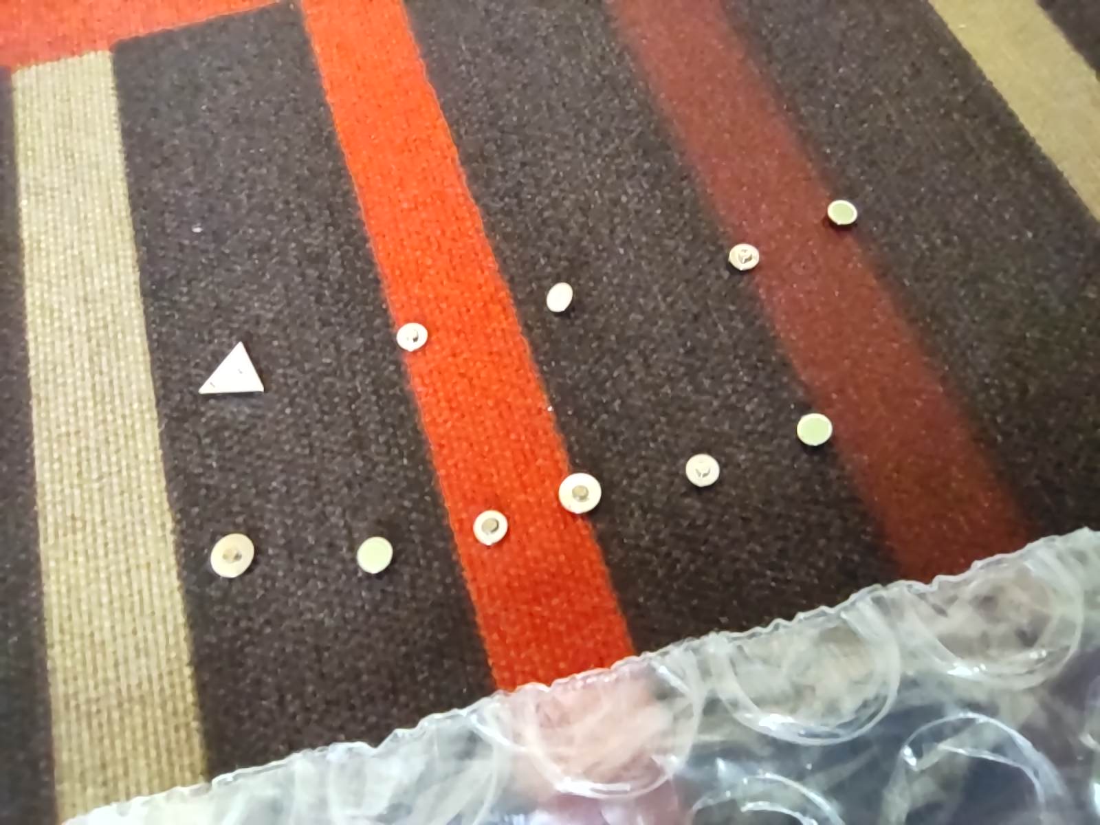

Los índices pueden salir empujando por detrás con una aguja, o más bruscamente por delante con la uña. Este primero lo saqué con la uña y los siguientes con una aguja empujando por detrás.
Para poder ponerlos de nuevo en primer lugar hay que abrir agujeros primero con aguja o alfiler y después con un imperdible que es un poco más ancho.
Hay diferentes tipos de índices.
Estos redondos son más gordos, y es como abrochar un corchete. El de las 12 por ejemplo es diferente tiene como 2 pinchos muy pequeños.
Ponerlos luego cuesta, básicamente es acertar en el agujero y apretar. Puedes ayudarte con lo de apretar las agujas del reloj por ejemplo.
Cuando los aprietas bien se nota que encajan, pero a veces hay algunos rebeldes que no quieren colaborar.
Es un trabajo que realmente no es fácil, son muy pequeños, encontrar el agujero es difícil, luego a veces no encajan bien,…
Y en este trabajo que fué el primero en el que lo hice, si te fijas hay algún índice que de tanto manosearlo y apretarlo ha perdido un poco de color. Gajes del oficio …
Si quieres asegurarlos mejor después de ponerlos pues una gota de pegamento por detrás
En Aliespres venden índices sueltos, los precios me parecen un disparate, sale mucho más barato comprar un dial con ellos, los quitas y luego los pones de nuevo.
A veces hay que medir muy bien donde quedarían los índices, quiero decir sobre el dibujo que has puesto.
Por ejemplo en esta torre a las 12 quedaba mal, así que no lo puse al final. No obstante como los agujeros de este índice a pesar de ser 2 son tan pequeños que casi no se ven. De haber sido como los índices redondos habría quedado un agujero bastante grande y habría afeado bastante el dibujo.
Consejo antes de hacer los agujeros hay que mirar bien a la luz de la linterna en que puntos del dibujo van a quedar.
Pongo ejemplo con el de Goodfellas
Aquí no puse 1-2-11-12, porque habrían quedado los índices sobre las 2 caras.
Es cierto que no me han quedado como Dios manda, me he planteado también no recortar la ventana. Lo corto con un cuter y habrá que mejorar eso o dejarlo tapado, desde luego que es un aspecto que estoy pensando
