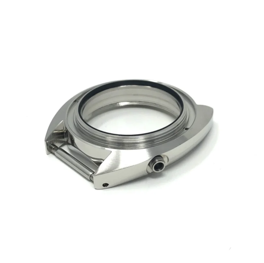

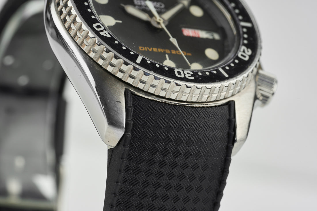

Como no encontraba en Ali un homenaje al Slim Willard de Seiko (se les fue la pinza con el precio) me he hecho algo parecido por piezas. Para ello he encontrado los elementos de la caja compatibles con un SKX013, el pequeñito.

La caja, 200m, tiene las asas perforadas, el zafiro que elegí es con AR sin color. La esfera tiene el lume blanco, no se porque aparece amarillo en las fotos. No está mal, aunque no llega a un Seiko. El inserto del bisel es cerámico. Lo quería todo con lume pero encuentras dos a unos precios… Me he “inspirado” en un SPB317, pero he cambiado algunas cosas. Creo que ha salido más pequeño todavía, es lo mejor porque va a ser para la jefa que tiene muñeca de juguete.

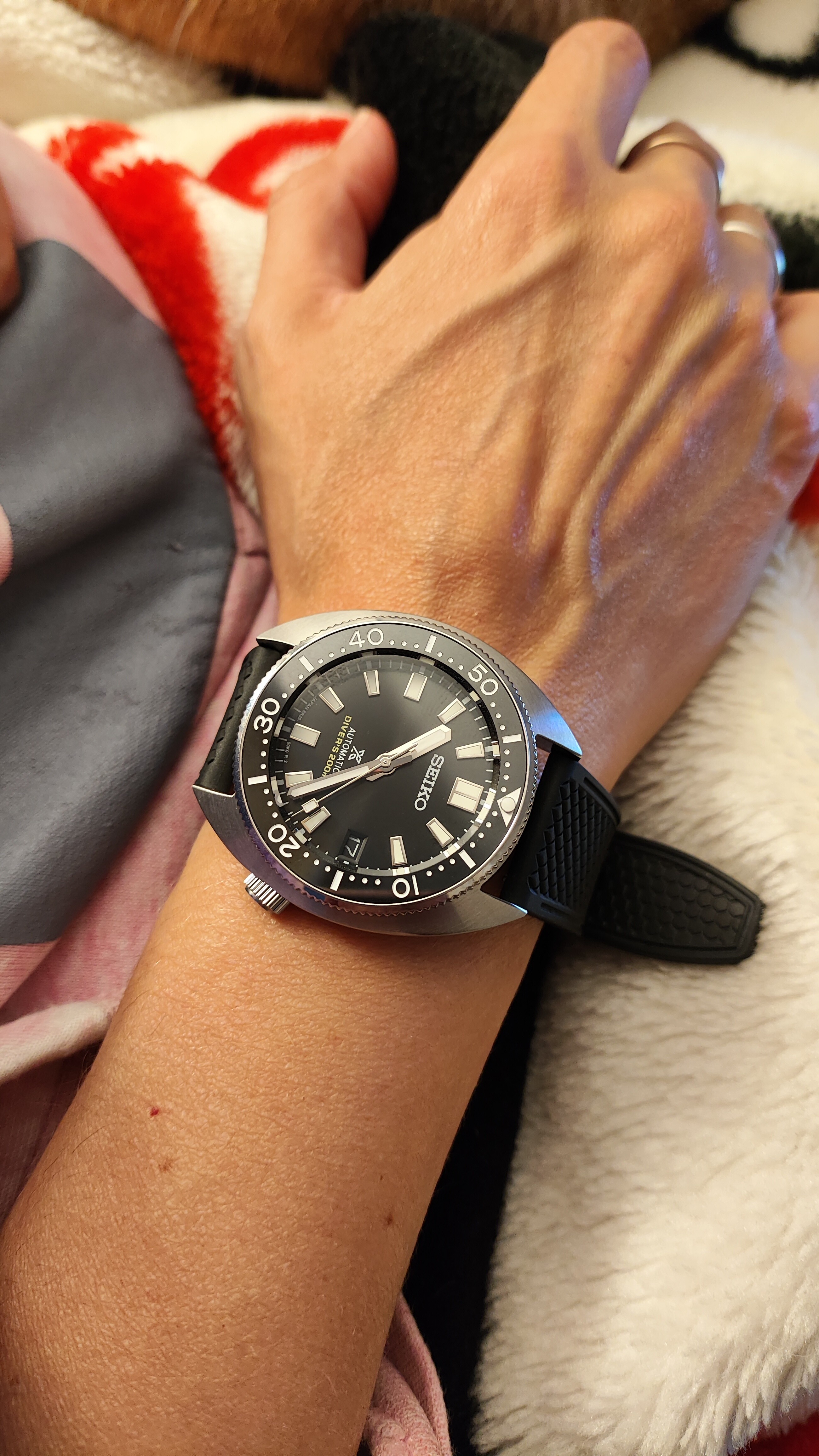

He sacado unas fotos con el RSWC que me suele robar mi mujer. Éste coincide en muchas cotas salvo el diámetro que es mayor y es un poco más largo:
Diámetro 43
Entre asas 45
Correa 20
Altura 13
De momento va con la correa negra de las fotos pero viene en camino una de Uncle seiko tipo tropic con la parte final curva

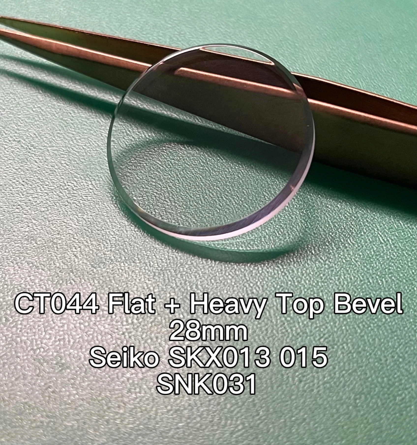

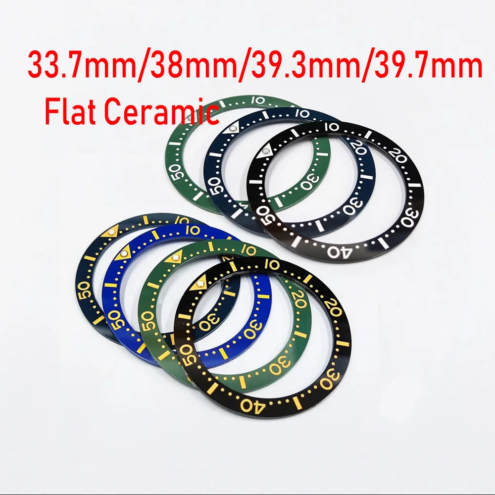

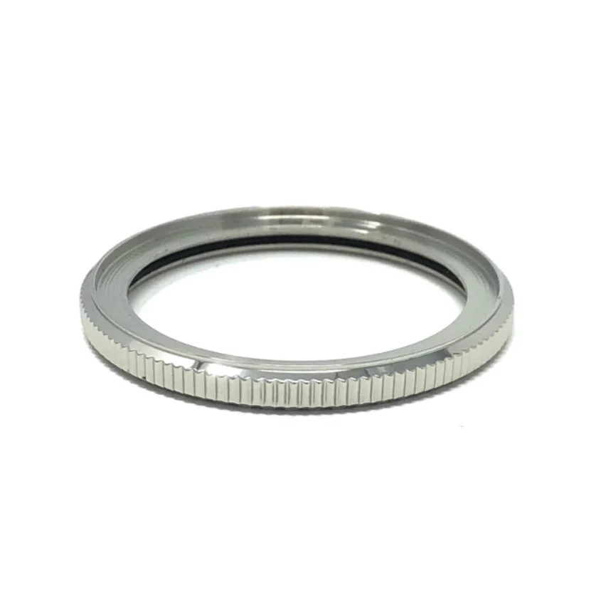

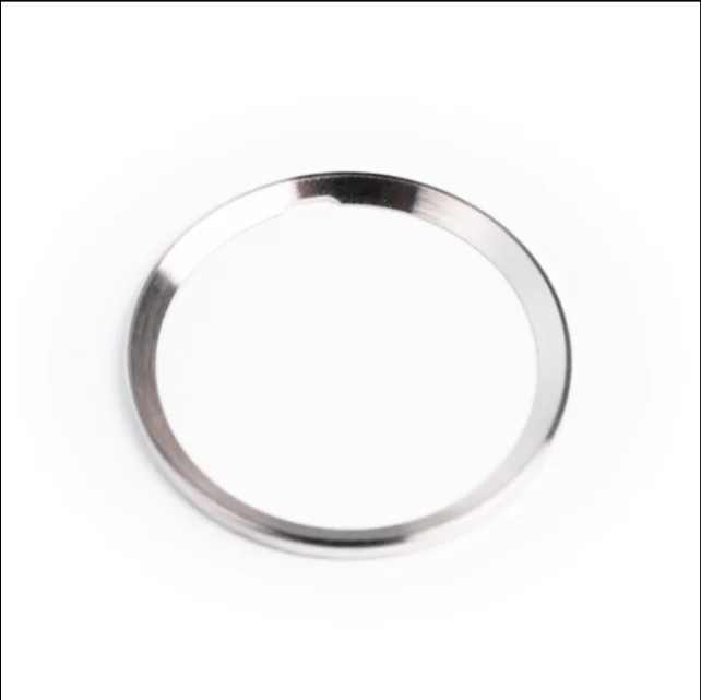

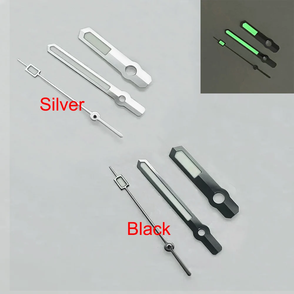

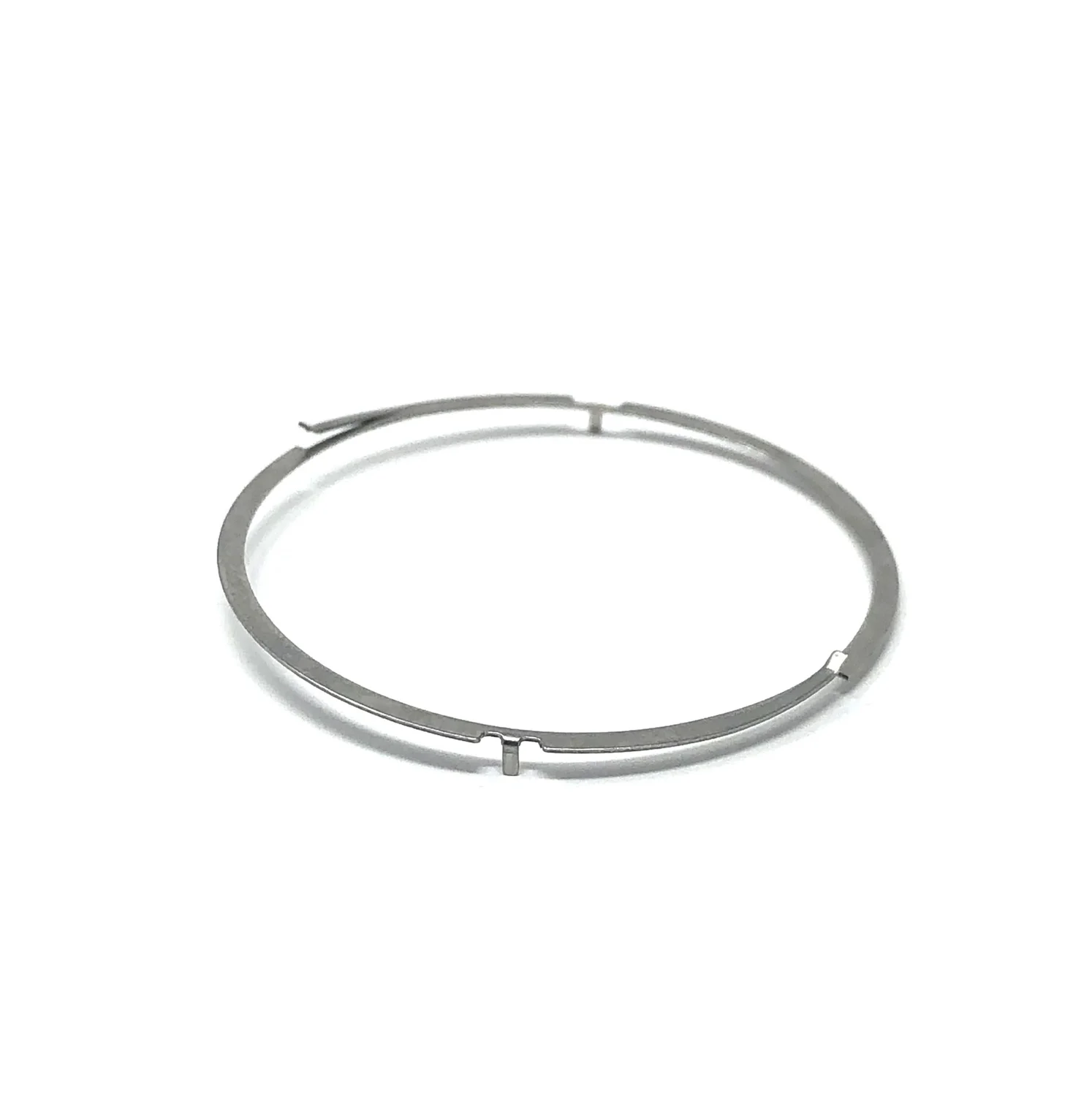

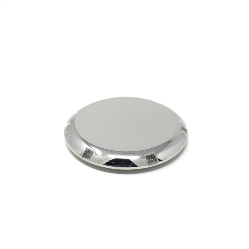

Algunos me han pedido la lista de piezas:
Luego por supuesto hace falta un NH35 que venga con la fecha en negro.
CUIDADO!! En cada caso hay que elegir la opción que se ajusta a la caja elegida. Leerse bien la información de cada pieza.

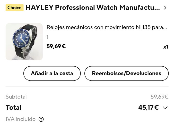

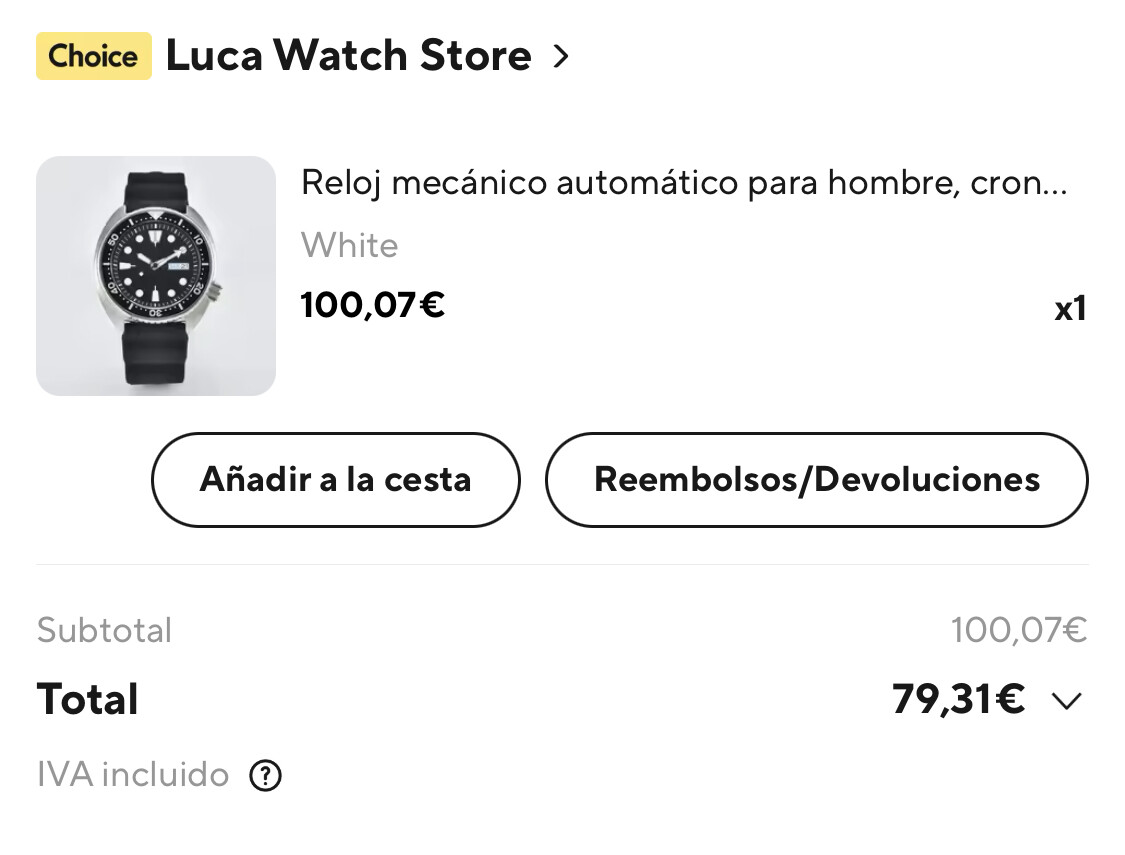

Lo que si encuentro, es un precio final excesivo si sumas todos los componentes que has enlazado.
Yo en las anteriores ofertas compré algún modelo similar, eso si, ya montados.

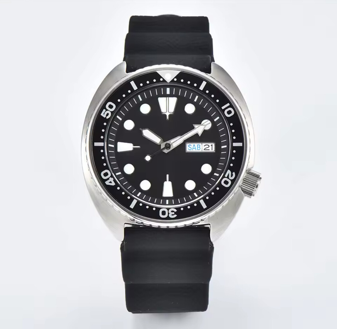

Este de 42mm….
Y este otro de 41mm.
No se si son exactamente las mismas cajas pero si tienen un gran parecido.
