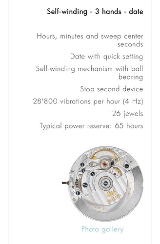

Según lo que he leído en la web que os pongo más adelante, está basado en el SW200-1, pero cambia algunas cosas. La web especializada dice que incorpora un nuevo escape con menor inercia del volante, un nuevo tren de engranajes, una nueva construcción del barrilete e incluso un nuevo diseño Incabloc (amortiguador en el eje del volante). Además de esto, hablan de mayor precisión y una reserva de carga de 65h, manteniendo las 28000 alternancias/hora.
En la propia web de Sellita tampoco dan muchas explicaciones al respecto, os dejo una imagen que he encontrado ahí afirmando el tema de la reserva de marcha.

Muchas gracias por compartirlo. Veremos a ver a qué precio lo sacan… Creo que esa será la clave que nos dirá si lo hacen para capear a la competencia china, o no.
En principio si esta bien diseñado y ejecutado, y a falta de conocer el incremento de precio, esas 65h de reserva son muy golosas.

Opino igual que tú, esas 65h llaman mucho la atención. Bueno, dependiendo al fin y al cabo de su precio. Saludos!

No llega a las 80h de los Powermatic, pero 65h ya es una reserva muy, muy decente. Un saludo!

Pues es una buenísima noticia. Puntos a favor es que mantienen la frecuencia (a diferencia del powermatic de Swatch) y el regulador del volante sigue siendo mediante tornillo (en el powermatic mucho mas complicado). Habrá que esperar a ver opiniones de expertos para conocer en detalle todas las modificaciones. Un duro rival para La joux perret, si en precio están al mismo nivel. También parece que los cambios se aplican a los calibres de remonte manual, bravo Sellita.

Me refería a los calibres que llevan por ejemplo mi Hydroconquest, que si es de 65 horas pero a costa de bajar a 25500 si no recuerdo mal :pensive_face:
