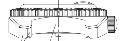

Ese 1mm. de diferencia en la caja es el lateral de la corona al bisel que no va recto.
Medida de grosor de caja sin bisel.
La tapa no creo que sume porque las asas bajan y la sobrepasan.

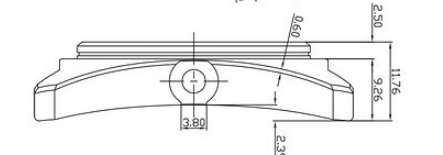

Yo entiendo que no, que incluye el bisel porque si sumamos 11,76+1,5 mm de cristal cúpula da =13,26mm que más o menos son los 13,3mm previstos.
Este es el grosor de la caja que es a lo que se refiere esa parte del plano.
El bisel no está incluido aquí ni el cristal, dado que si te fijas no aparece el estriado del mismo.
El cristal no porque nos dijeron que es de 1,5mm y la medida es rasa.
Por eso pensaba que los 11,76 incluyen bisel ya que el cristal no es raso.

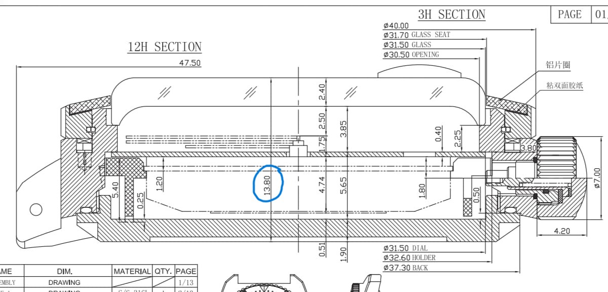

Yo creo que se pueden mantener los 13,3, quizá sin lupa, o que suba poco más. Eso nos lleva a que es un reloj de caja de cojín bastante planito, por lo que “se diluyen” un poco los 48 de L2L.
No creo que os debáis de asustar la verdad.
Pudiera ser que 1,5 sea la elevación sobre el bisel?
En el plano se lee 2,4
Sólo hay que buscar el plano correcto:
Grosor 13,80mm
Bueno, con la lupa, 20mm :grin:
Claro. Cuando se habla de grosor del cristal no se incluye la parte oculta. Es lo que se ve.

Dimensiones:
diámetro de bisel: 35.6
Grosor: 14.4 con cristal que sobresale igualmente
L2L: 42

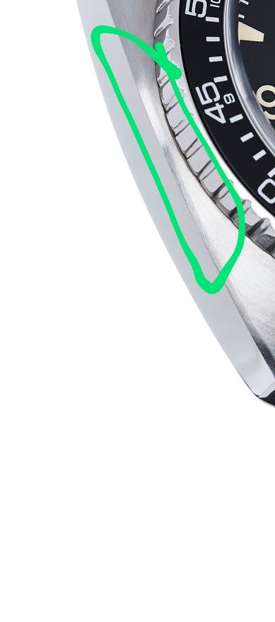

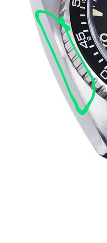

Yo creo que esos 40 son por el biselado de la caja.
Si no recuerdo mal se habló en el hilo anterior, en el de @Martins que se buscó una de cojín cuando se habló del tema caja Vostok y tal.
Entiendo además que no se buscaba “copiar” medidas por razones obvias.
La caja es desde cero…o eso entendí yo en la presentación
Eso es una foto plana, el biselado no añade.
