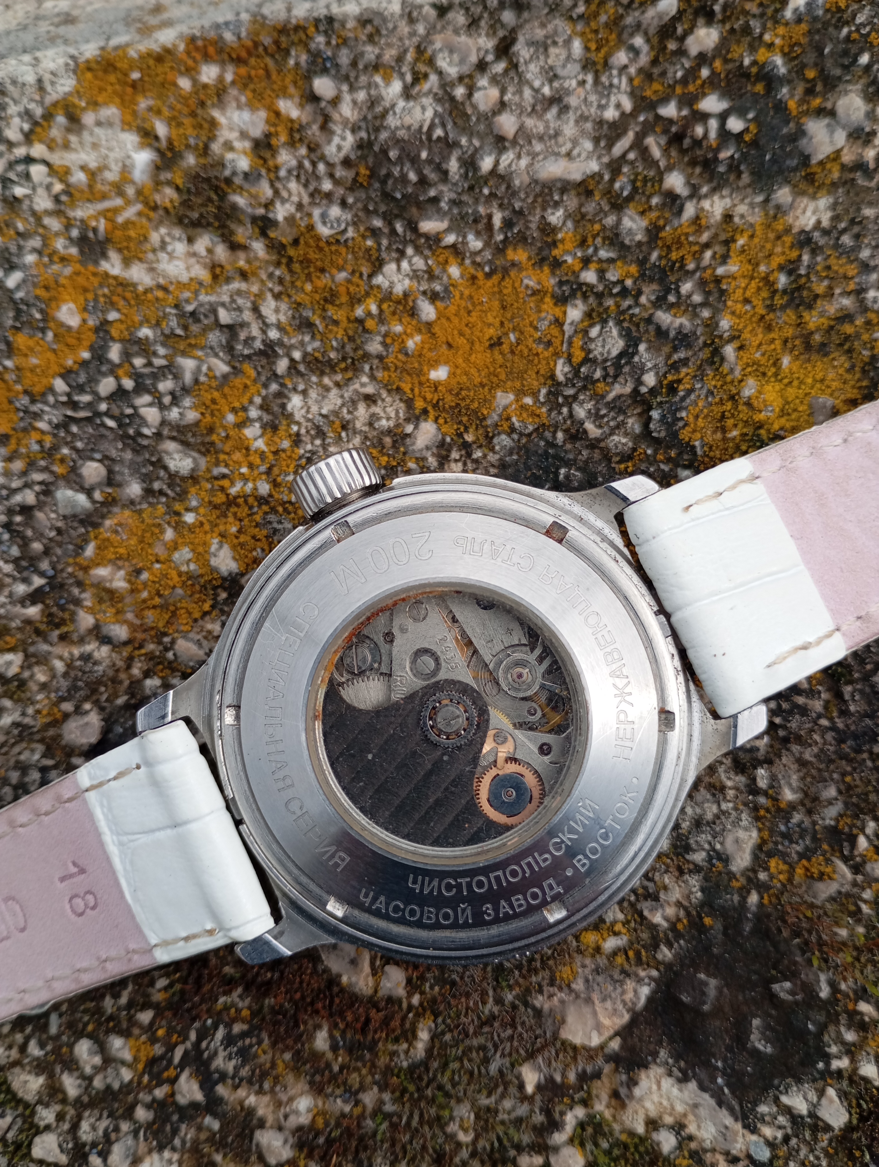

Precioso
Gracias. Estoy súper emocionado
Creo que hay más vostok MOD que tal y como salen de fábrica

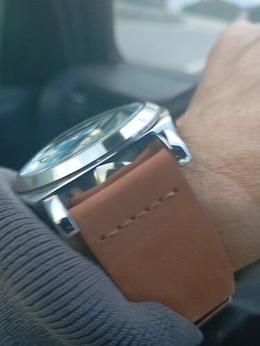

Un Molniha 3602 metido en una caja de oficina panerai
Este lleva un dial de 35mm con nh35

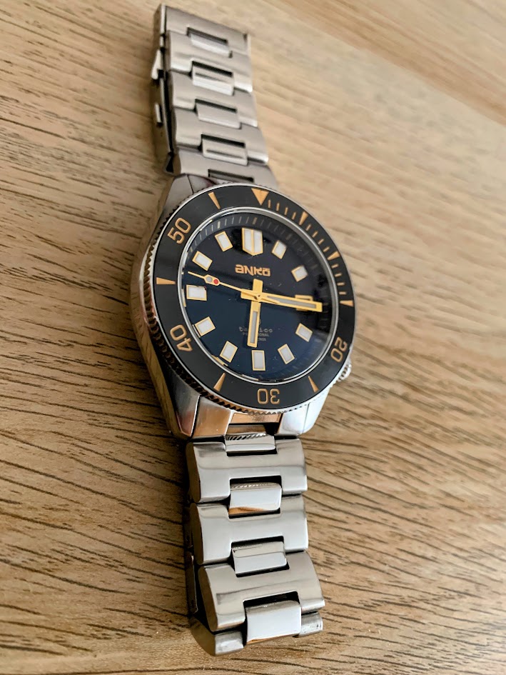

Un Tactico con el bisel cambiado

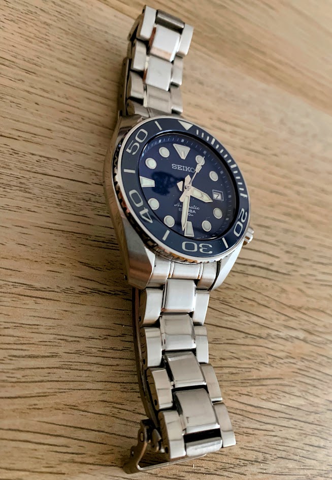

Un sumo con el bisel cerámico, zafiro y cierre del MM300

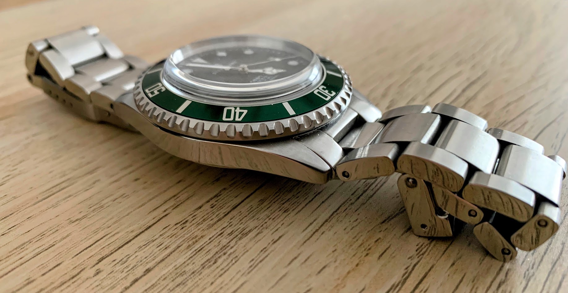

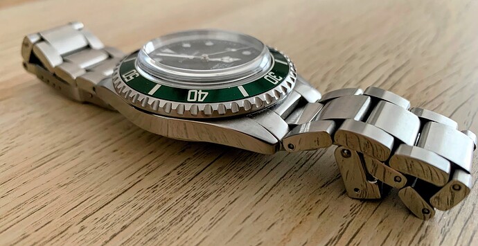

Y el último, un Steinhart que ha pasado de ser negro y cerámico a verde, con brazalete en reducción y este tocho de cristal
Recién salido del horno

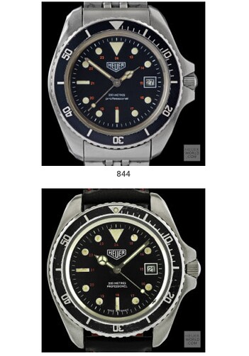

Me gusta esa caja. Pero no veo ninguna así en las tiendas que venden cajas. Podrías decir de donde es? Gracias
Era un reloj de cuarzo de AEx. Se llama Keaso
Lleva un movimiento Ronda 507 (o un clon) y le cambié el movimiento por el miyota 9015 ( como el que usa el NTH)
Es una caja muy bien hecha y muy estrecha (11,3mm de grueso)
Hay un problema y es que va tan apretada la caja que el rotor no gira y realmente tienes un movimiento mecánico ya que el rotor no gira y no carga
Mi idea era hacer un homenaje al Heuer 844
Pues muchas gracias. Lástima lo del rotor pero te ha quedado muy bien. Felicidades
