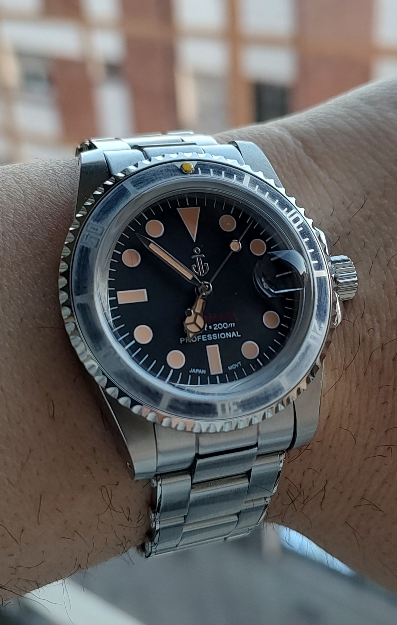

Pues hoy hemos probado montar un reloj con movimiento ronda 515 que me salió por 8,90€. He comprado un dial específico para este movimiento con sus agujas incluidas, una caja para nh35 y un adaptador para que encaje bien el movimiento sin moverse. Aquí está el resultado. Me ha costado horrores meter el segundero, pero ha merecido la pena. Aquí está el resultado y a un precio muchísimo más barato que el NH35.
