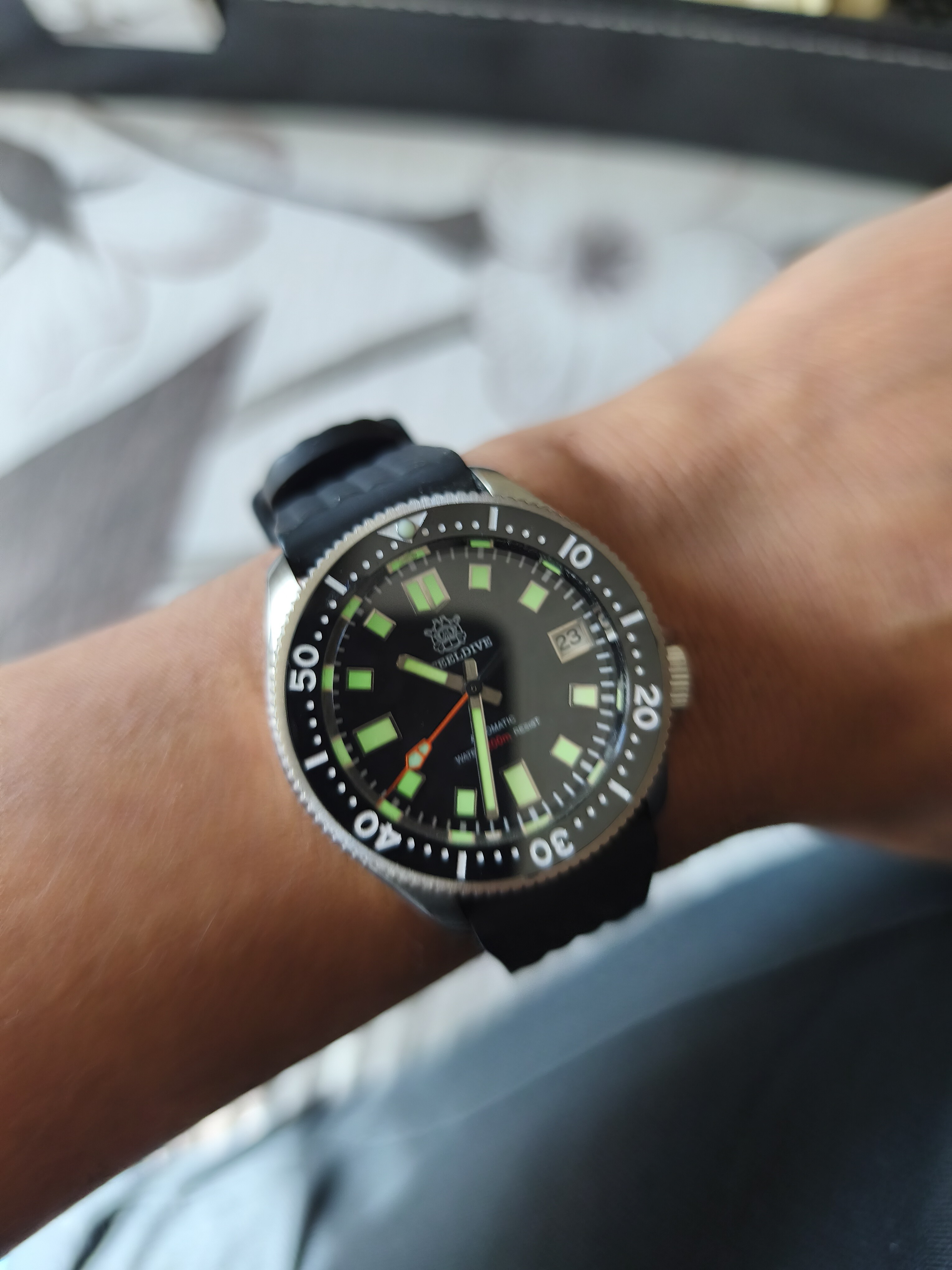

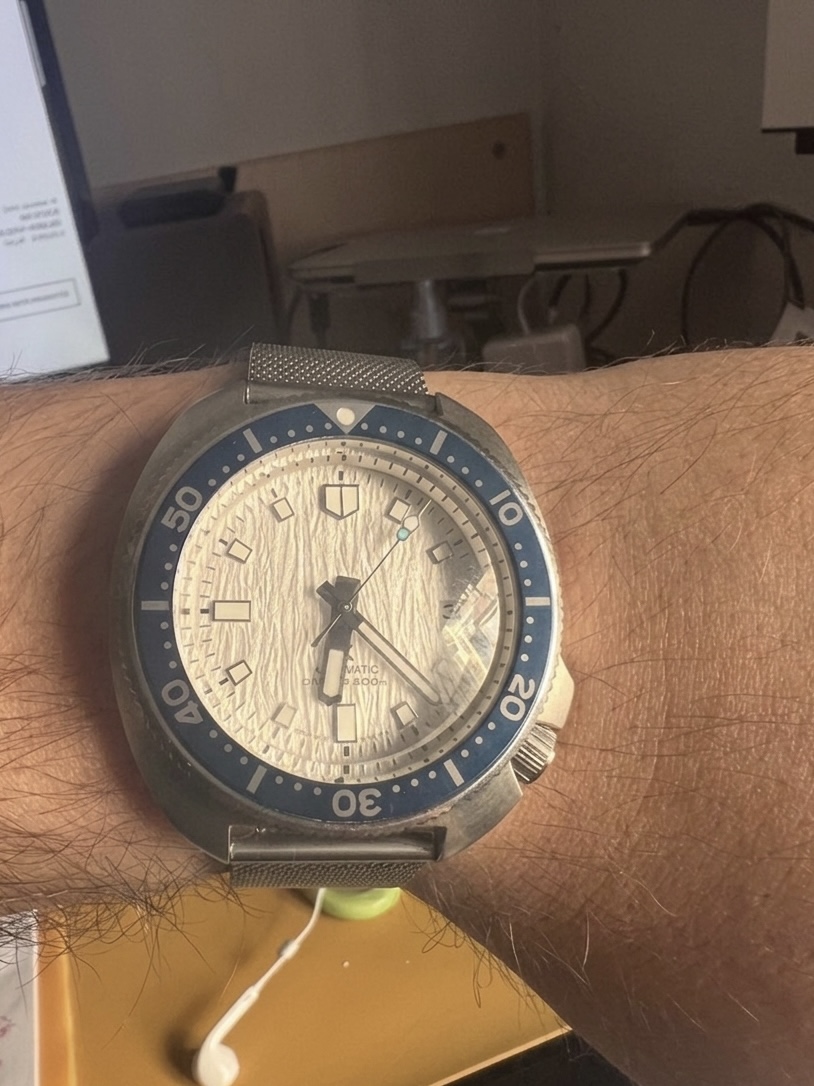

entonces, así quedan estos dos últimos:
creo que le quedan más propias éstas últimas agujas, pero el reloj no pasa a la caja A. suspenso, en conjunto.:sweat_smile:
éste mejora en conjunto. ha sido muy gracioso encontrar una caja con el 60 en el bisel y que coincida la tipografía. en estudio de si pasa a las cajas A :rofl:
todos muy chulos.

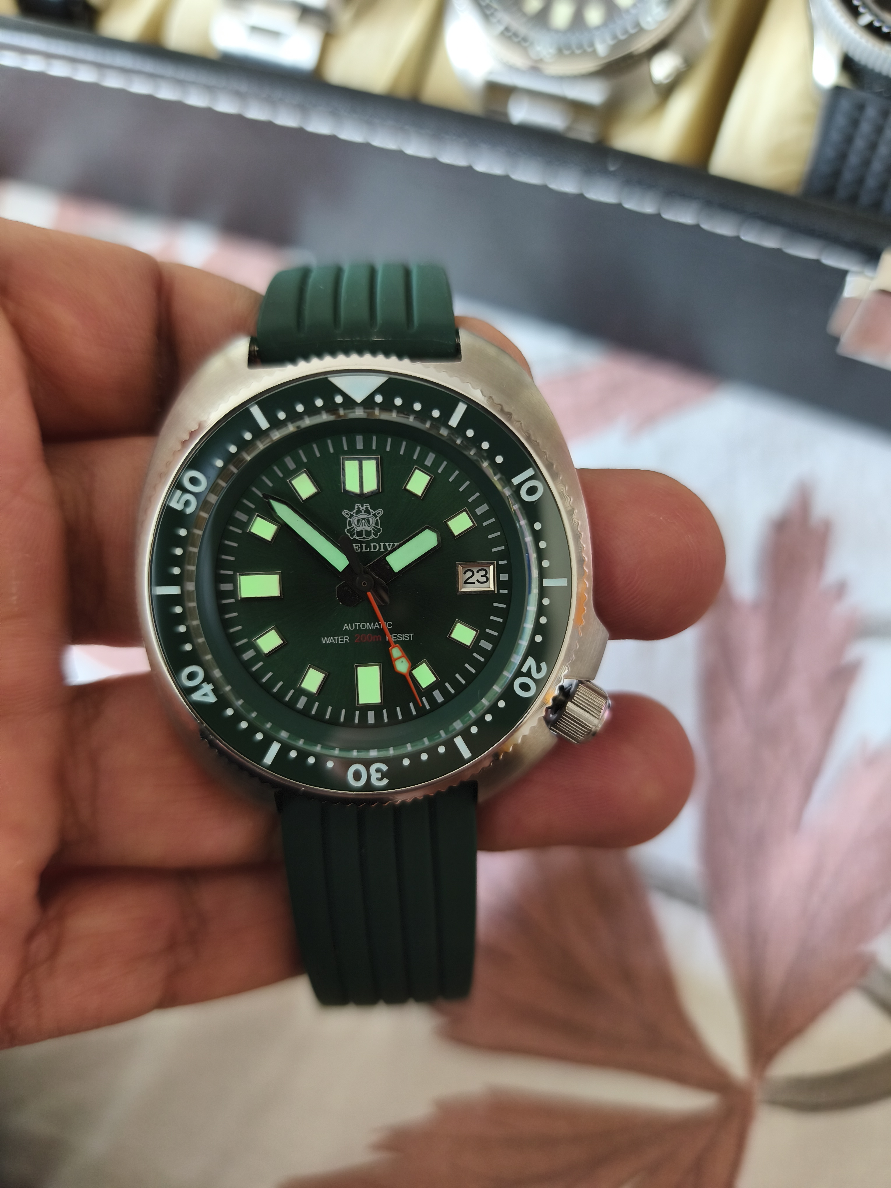

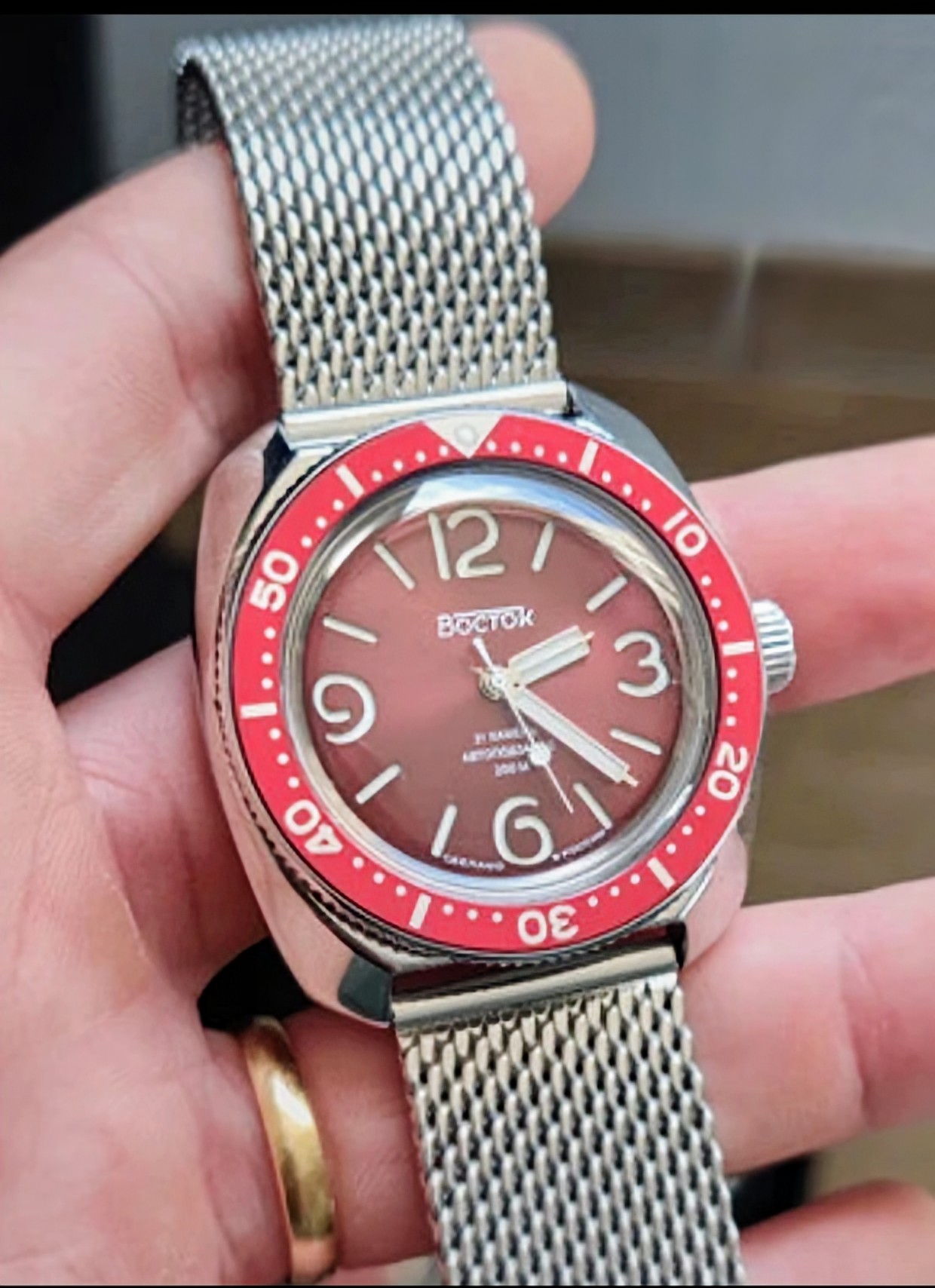

Muy buenas! Pues como me he aburrido muy rápido del rosa he decidido cambiar el dial por uno blanco. Aquí va el MOD del MOD.
¿Dónde compraste las piezas del Ronda, calibre, adaptador y dial?
Hola,
Las piezas las compré en aliexpress. Ahora veo que los precios han subido un poco pero si buscas otros vendedores de Alí los encuentras más baratos. Aquí detallo donde los compré yo​:backhand_index_pointing_down:t2:
Dial: blanco: https://es.aliexpress.com/item/1005007932879727.html?spm=a2g0n.order_detail.order_detail_item.2.9db839d3UsnAjg&gatewayAdapt=glo2esp
Dial rosa con manecillas: https://es.aliexpress.com/item/1005009663195856.html?spm=a2g0n.order_detail.order_detail_item.2.3f4939d38GRgFo&gatewayAdapt=glo2esp
Vástago por si te cargas la tija al cortarla: https://es.aliexpress.com/item/1005009630568948.html?spm=a2g0n.order_detail.order_detail_item.2.483d39d32zH4tS&gatewayAdapt=glo2esp
Movimiento ronda 515: https://es.aliexpress.com/item/1005011845850755.html?spm=a2g0n.order_detail.order_detail_item.2.249039d3ld0uO1&gatewayAdapt=glo2esp
Adaptador para caja nh35: https://es.aliexpress.com/item/1005010404924781.html?spm=a2g0n.order_detail.order_detail_item.2.3b3c39d3l9pTcE&gatewayAdapt=glo2esp
Caja para diales de 29mm: https://es.aliexpress.com/item/1005010594571185.html?spm=a2g0n.order_detail.order_detail_item.2.2dcf39d3KnjGlK&gatewayAdapt=glo2esp

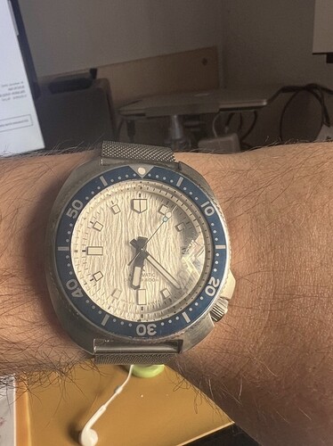

Muchas gracias socio. Aparte de ser más barato, hay quien prefiere los mecanismos de cuarzo. Sobre todo amigas que te piden que les hagas un mod.
Por cierto, en Aliexpress también hay Miyota 2305 day-date, y el tamaño es casi el mismo del NH36, la fecha en este último queda 0.37mm más a la derecha, pero eso no es casi nada. Los diales seguramente le sirvan al Miyota 2305.
Me falta encontrar un anillo adaptador para la caja con agujeros para las patas del dial.

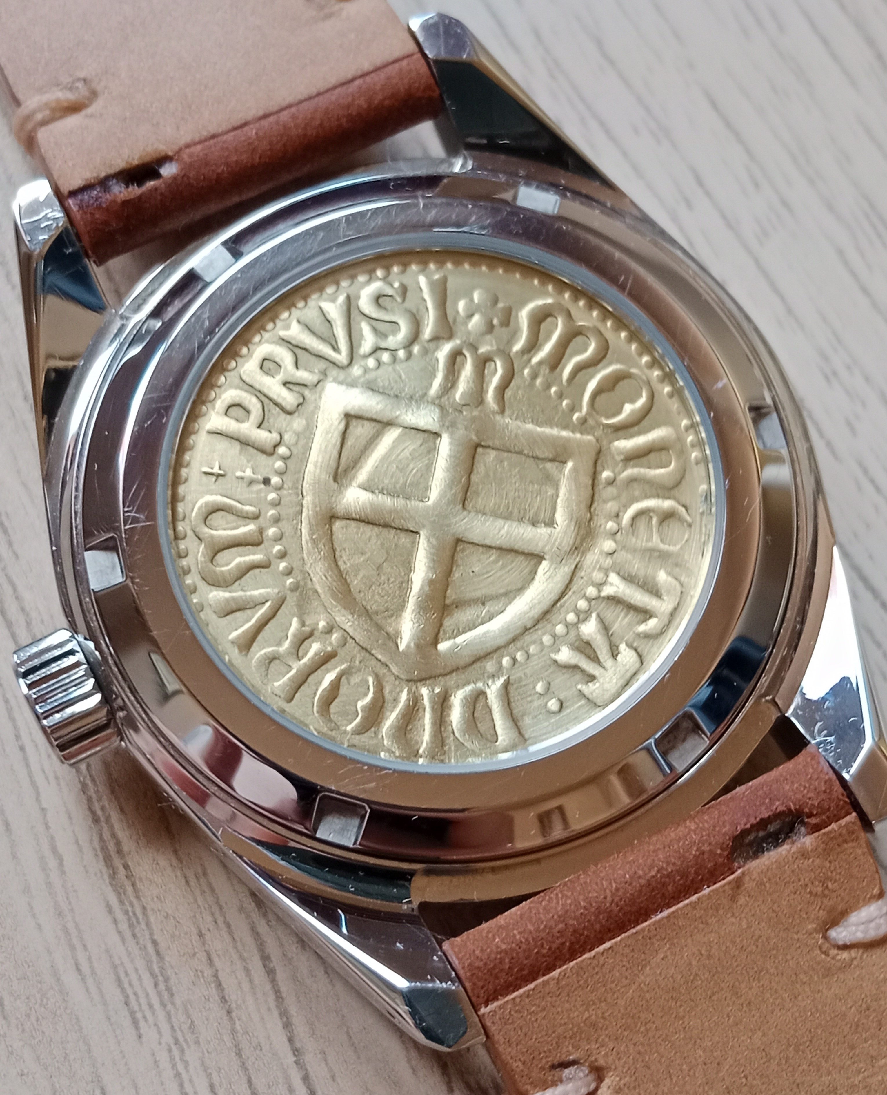

hola @Doménico recuerdo haber hablado contigo no sé donde sobre un MOD que hiciste, que tenía una trasera transparente y le habías pegado con resina un dibujo de un doblón o algo así.
¿Cómo lo hiciste exactamente? ¿Aplicaste la resina sobre el cristal y pegaste el dibujo y listo? ¿O le añadiste resina por encima también? ¿El dibujo estaba en papel o plástico?
muy buenas. ésto era:
es una monedad de verdad, de latón.
como no quería ver el calibre de cuarzo, y no encontré tapa ciega que valiese, me puse a buscar de todo que encajara, y ésta encajaba a la perfección justo en el hueco del cristal. luego lo que hice, por dentro de la tapa, fue poner epoxi, con un palillo, dejando que entrase entre el acero de alrededor del cristal y la moneda. no se si me explico. :sweat_smile: cualquier duda o sugerencia se admite. o si me cuentas que planeas igual se nos ocurre algo
muy guapo
ok, quieres decir que la moneda está pegada a la parte metálica de la tapa, no al cristal
inicialmente pensé que la habías pegado al cristal, como la resina es transparente
de hecho se usa para “plastificar” cosas en 3D, en youtube he visto hacer mesas de resina con maquetas dentro, acuarios (con peces de plástico) y cosas así
yo quiero hacer lo mismo, tapar el cristal de una tapa en un reloj de cuarzo; creo que haré un dibujo en papel, lo plastificaré y lo pegaré igual que tú
eso es. digamos que lo que está pegado es sólo el canto de la moneda. con Araldit 5min que es resina epoxi, pero vamos, pegamento, no resina para vaciados.

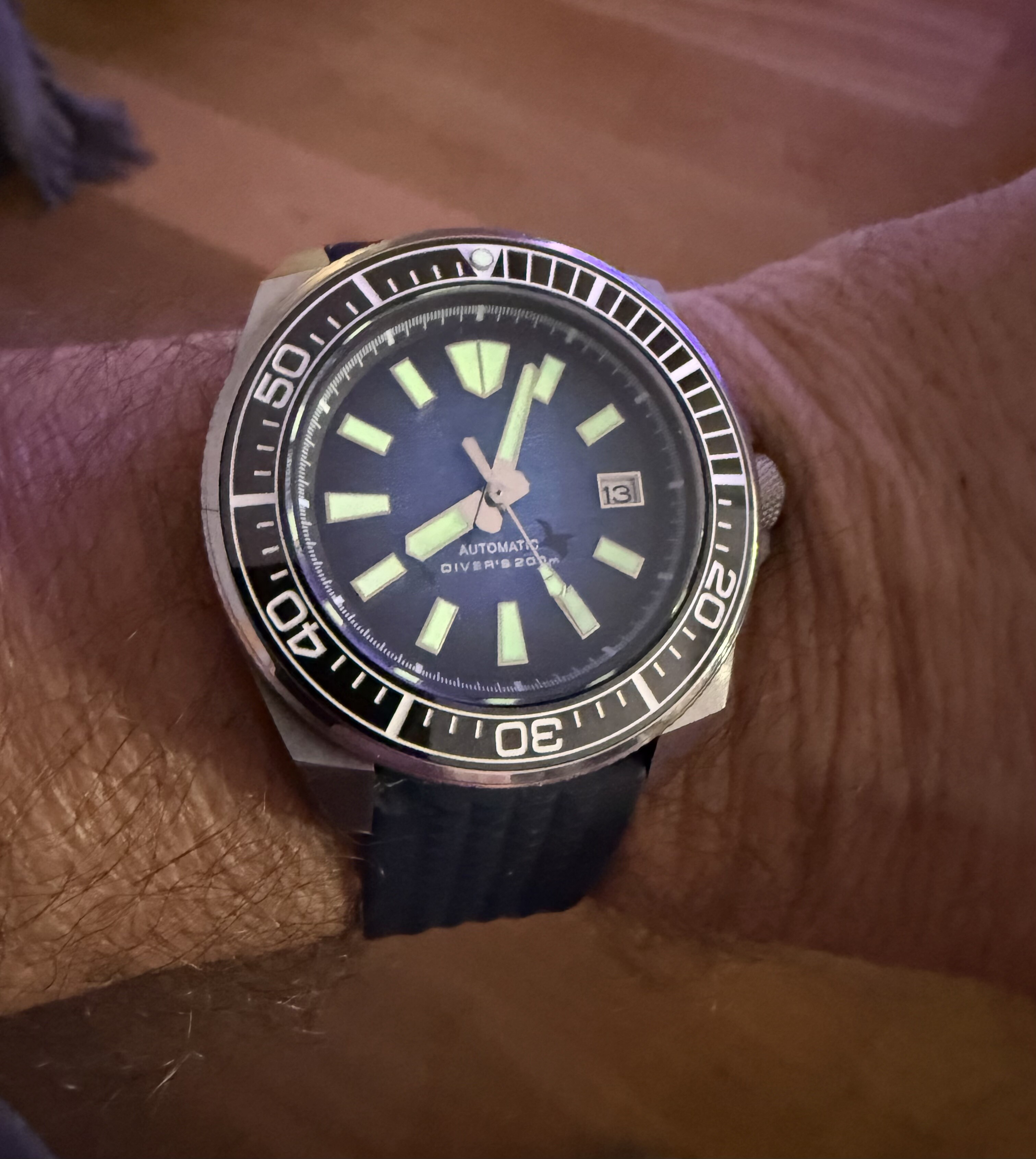

nueva cochinada

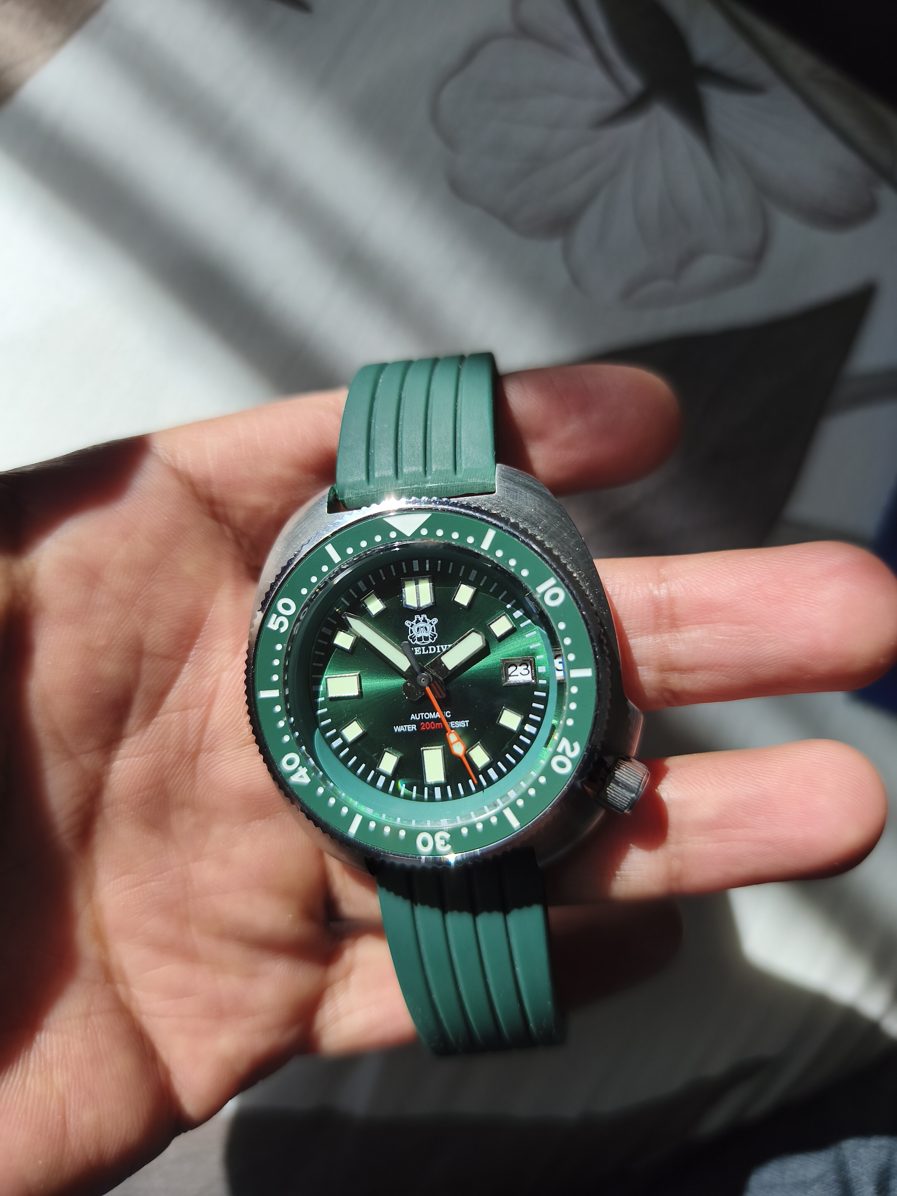

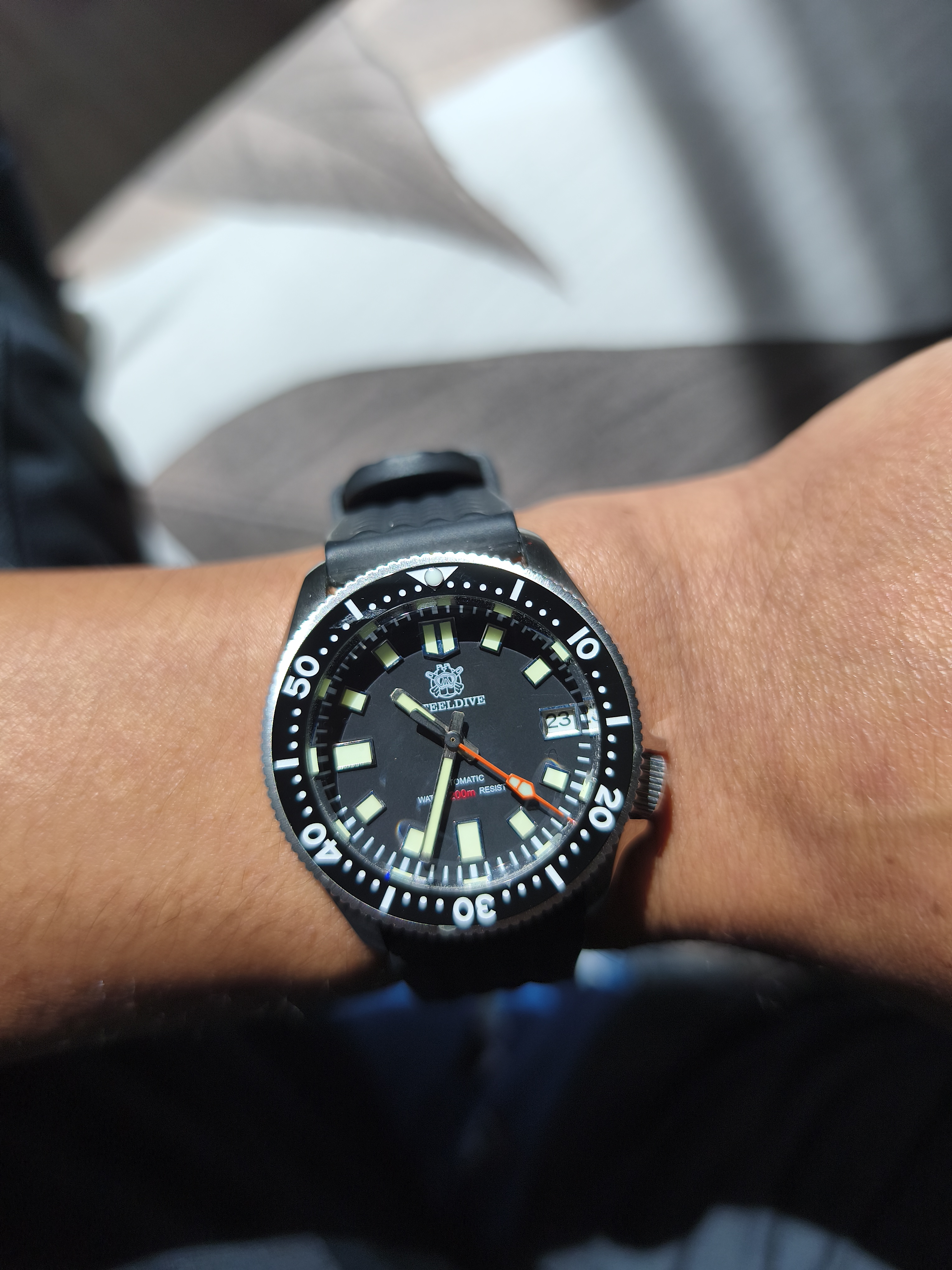

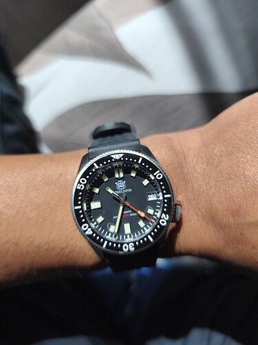

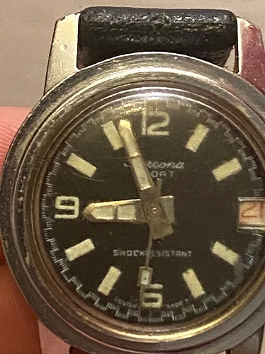

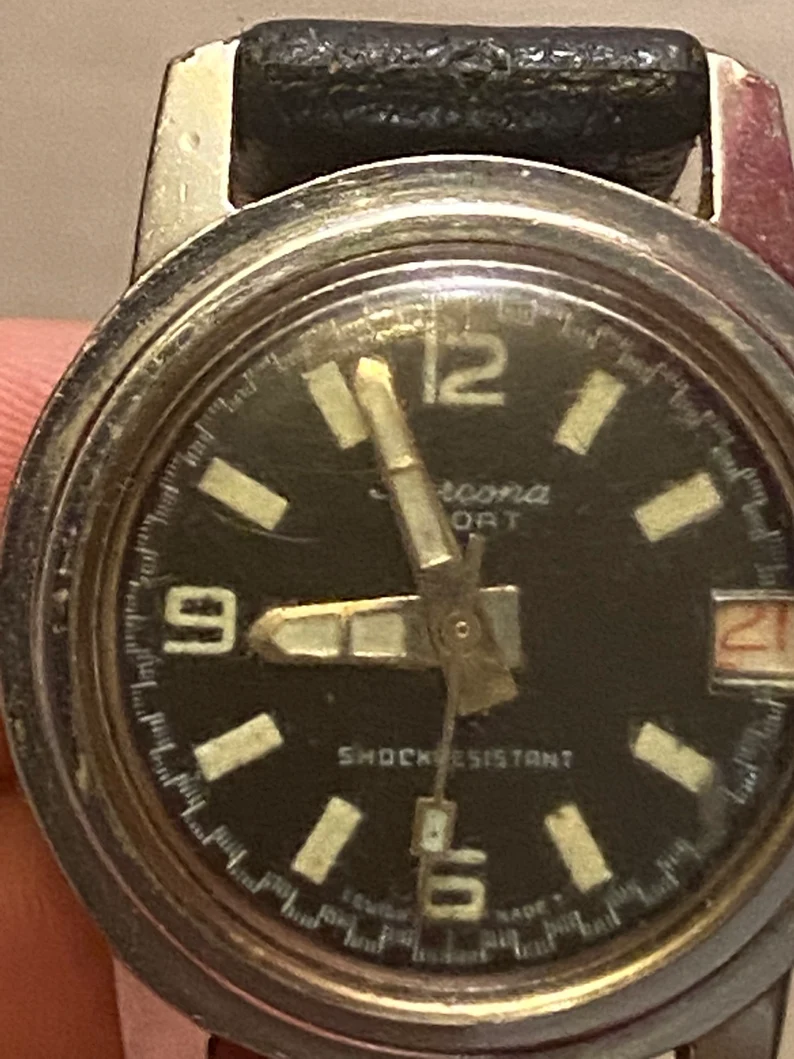

Con tanto calor y la tranquilidad del posoperatorio a salido este bicho
Una curiosidad que no encuentro una explicación con la tija que trae que no sirve luego funciona el paso rápido de fecha bien con las tijas que tengo e probado con varias no funciona
Te ha quedado muy chulo
Gracias
18 Me gusta
Esas agujas le quedan muy bien.
