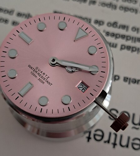

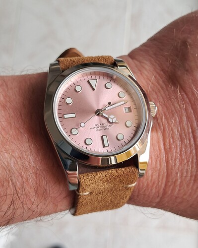

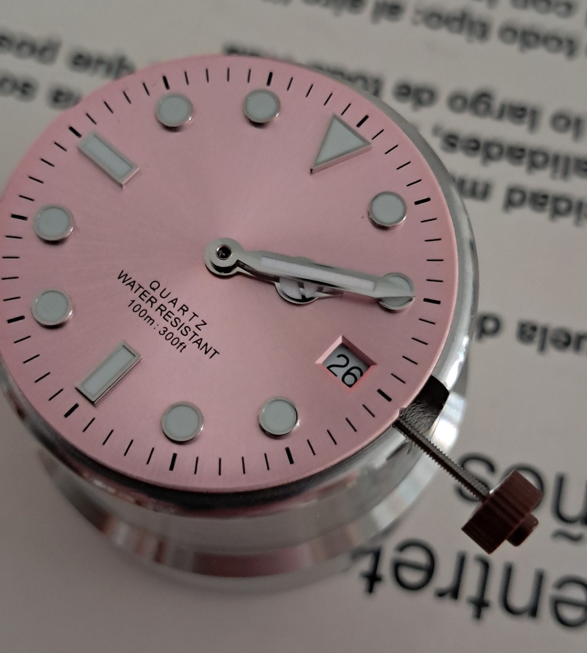

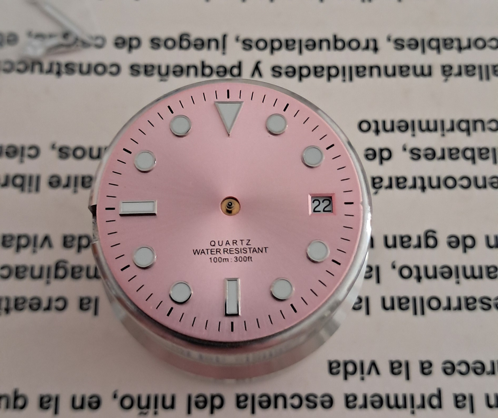

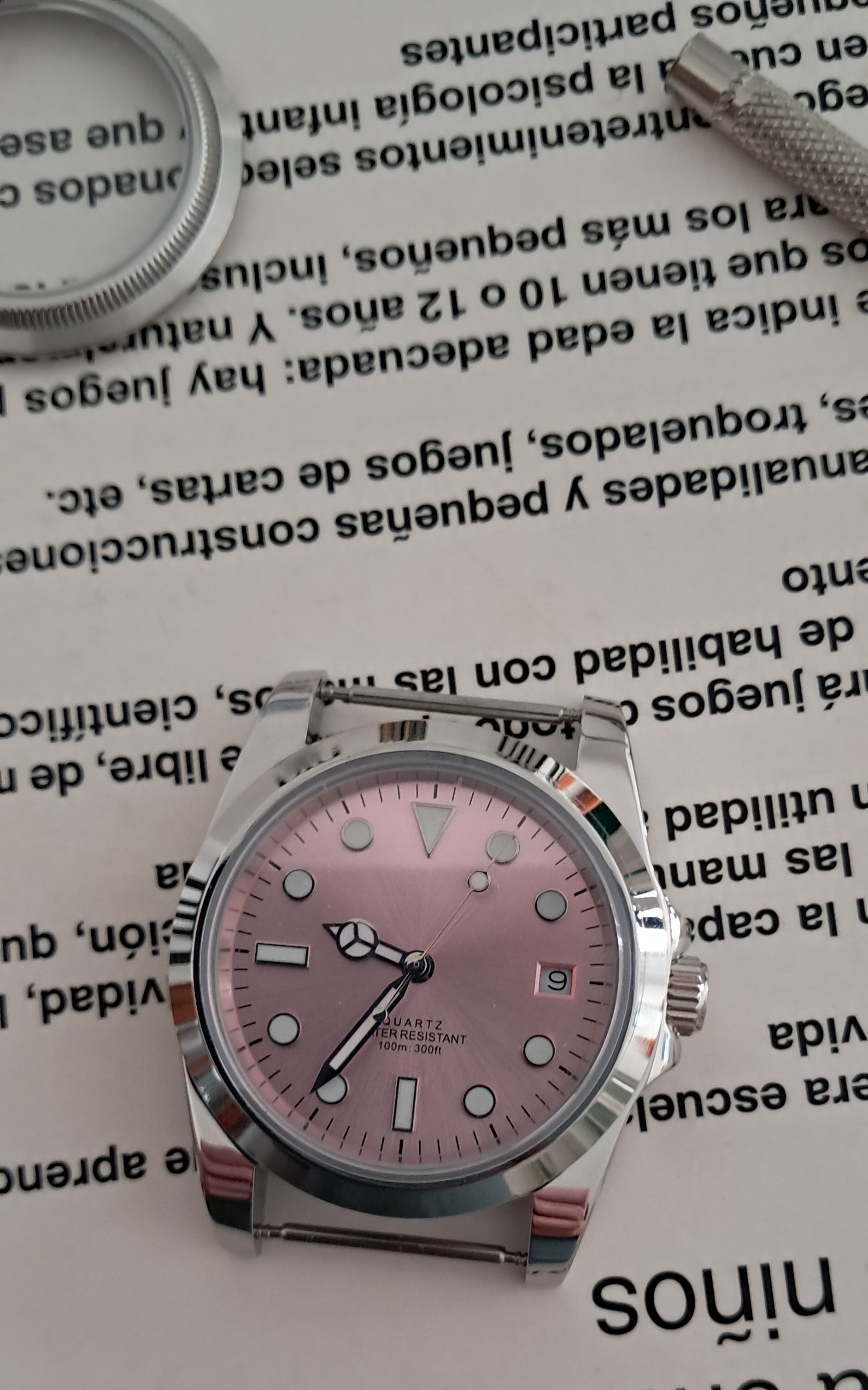

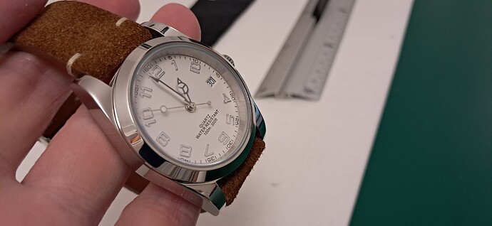

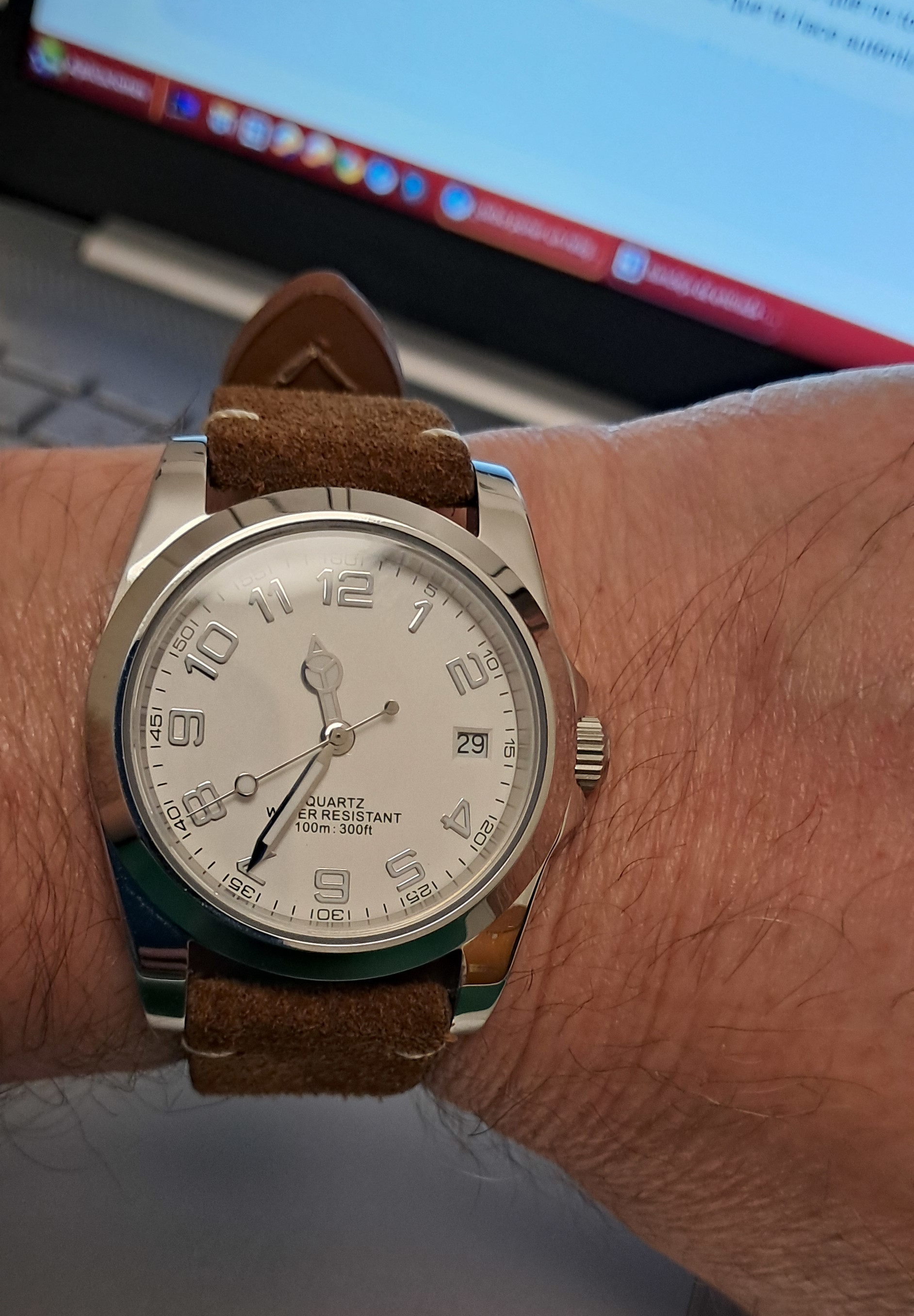

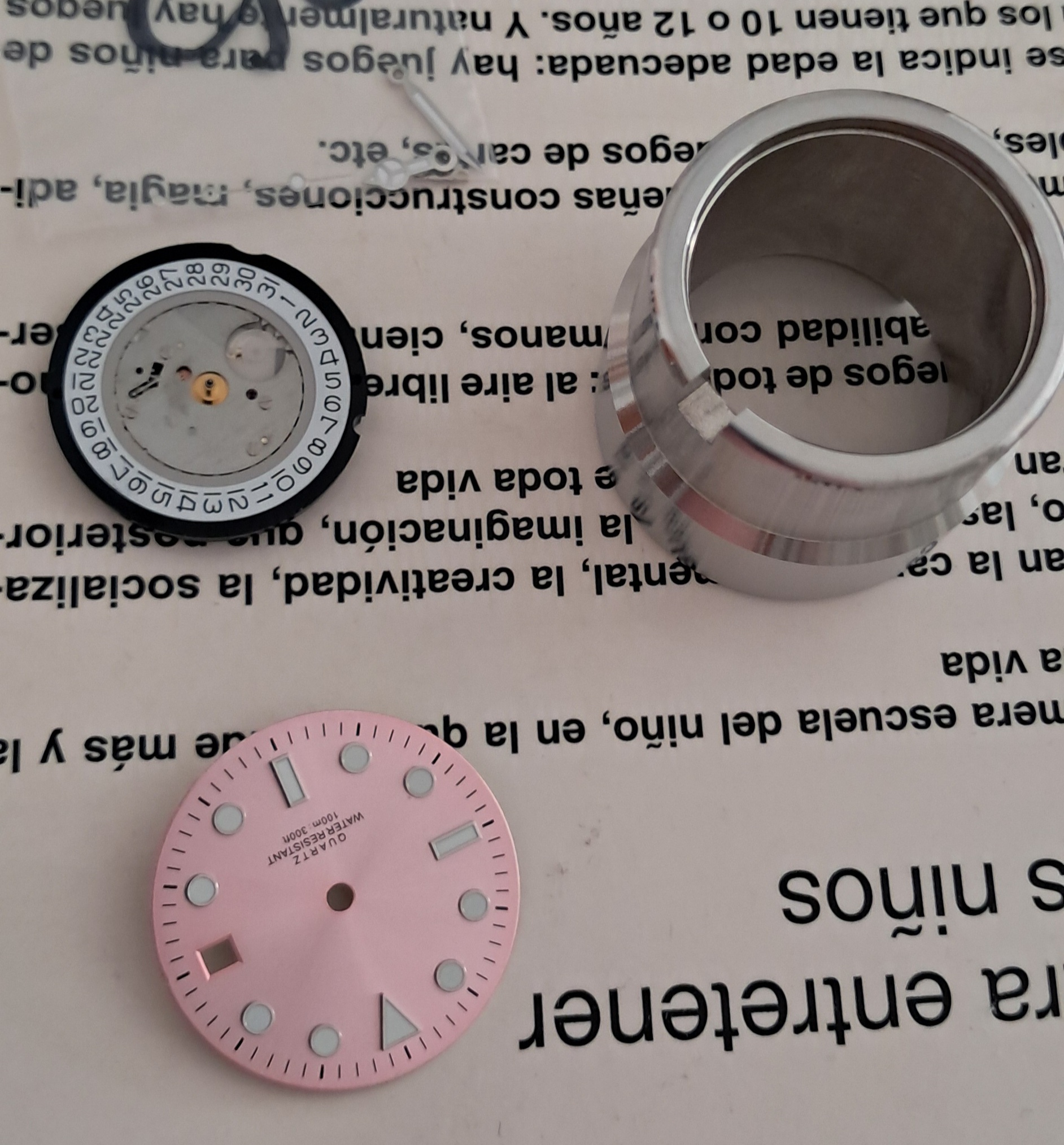

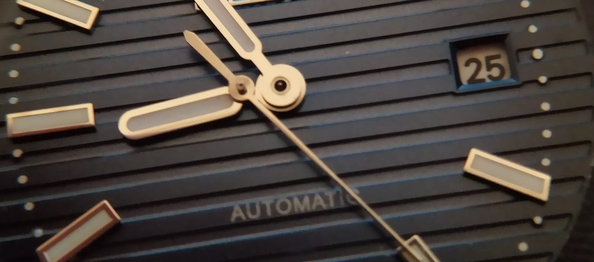

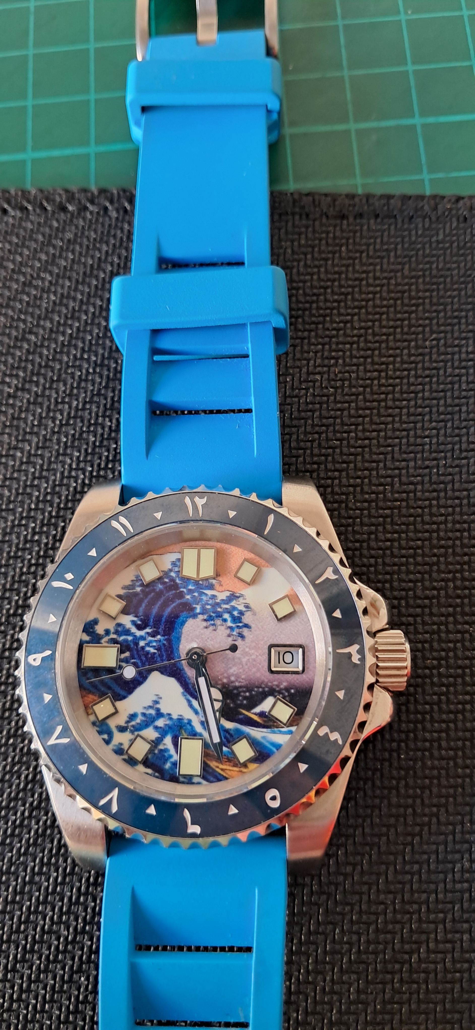

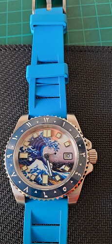

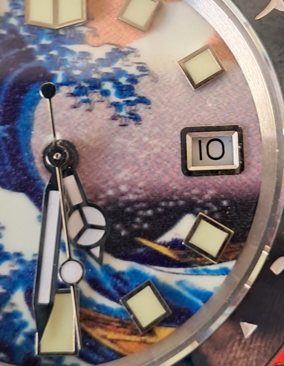

He montado una pieza con el YN55, dial de 8215 y agujas de nh35. Todo ha ido muy bien y encajado el dial, la ventana de la fecha cuadrada perfectamente. Las agujas del nh35 minutos y horaria entran bien pero la de los segundos ni de coña.
Ya decían en reddit que iba justa pero a mi me parece que esto no entra…
Échale saliva :sweat_smile::joy::joy::joy::joy::joy::joy::joy::joy::joy::joy:
En el canal del relojero aficionado en Youtube, tenia un problema similar y el usaba unas brocas para agrandar el agujero un poco.
Gracias, le voy a echar un vistazo…:+1:
Yo no me creo mucho eso del elefante y la hormiga…

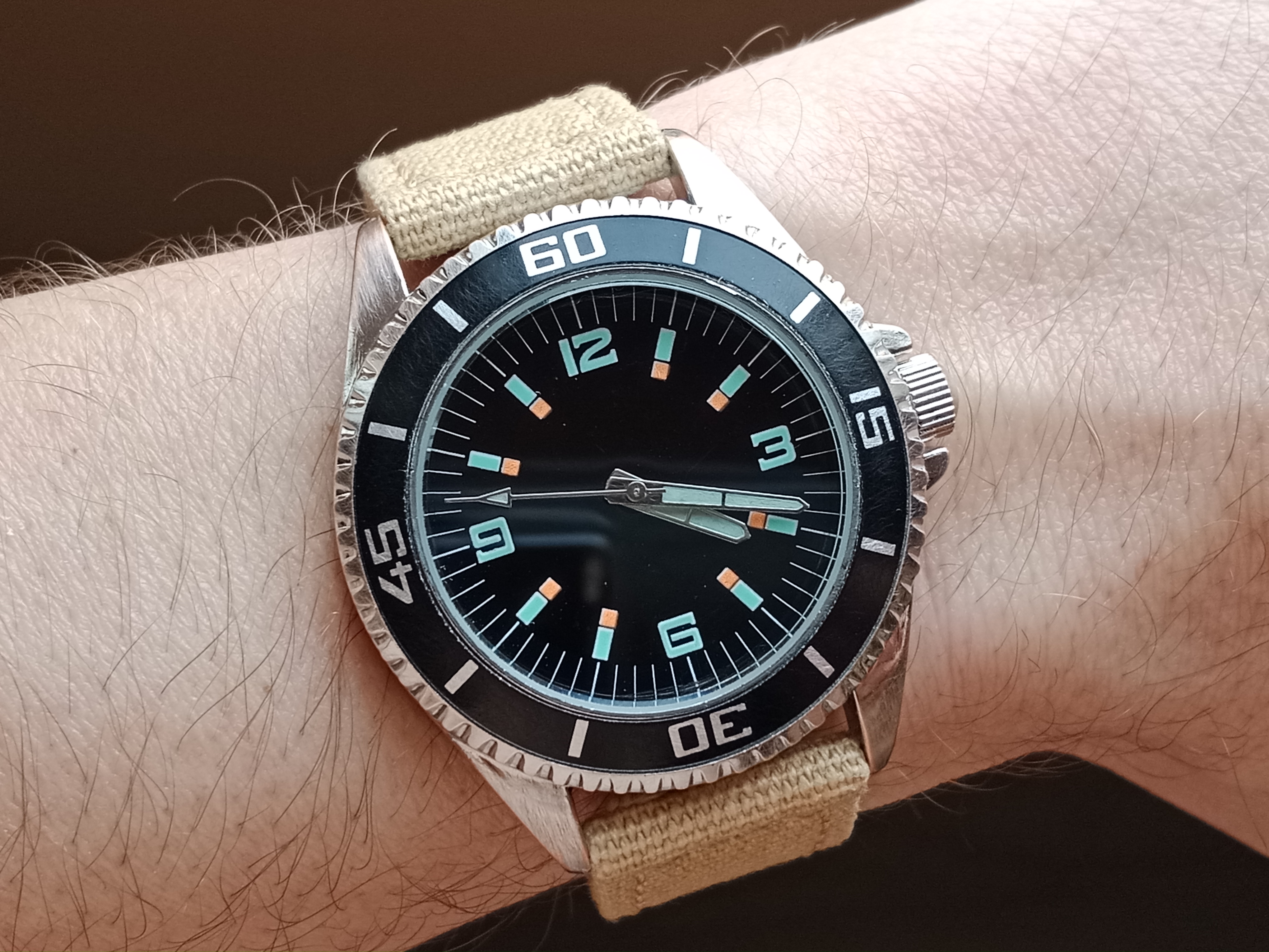

Hermosos! Cono te haces de los diales?

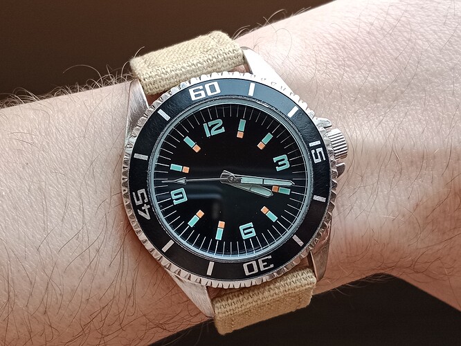

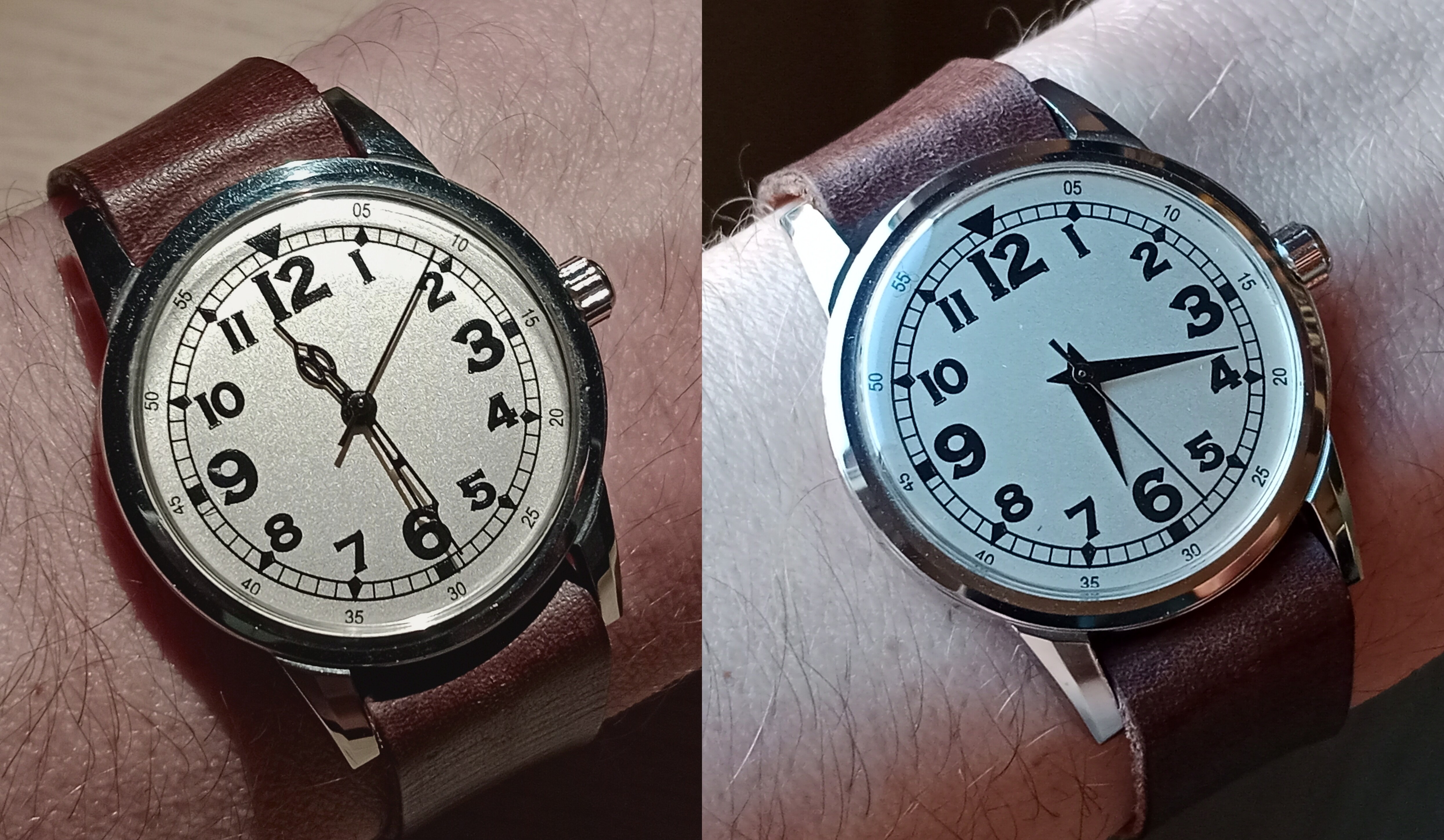

Los diseño con el ordenador y los imprimo en papel lumentics con impresora normal.

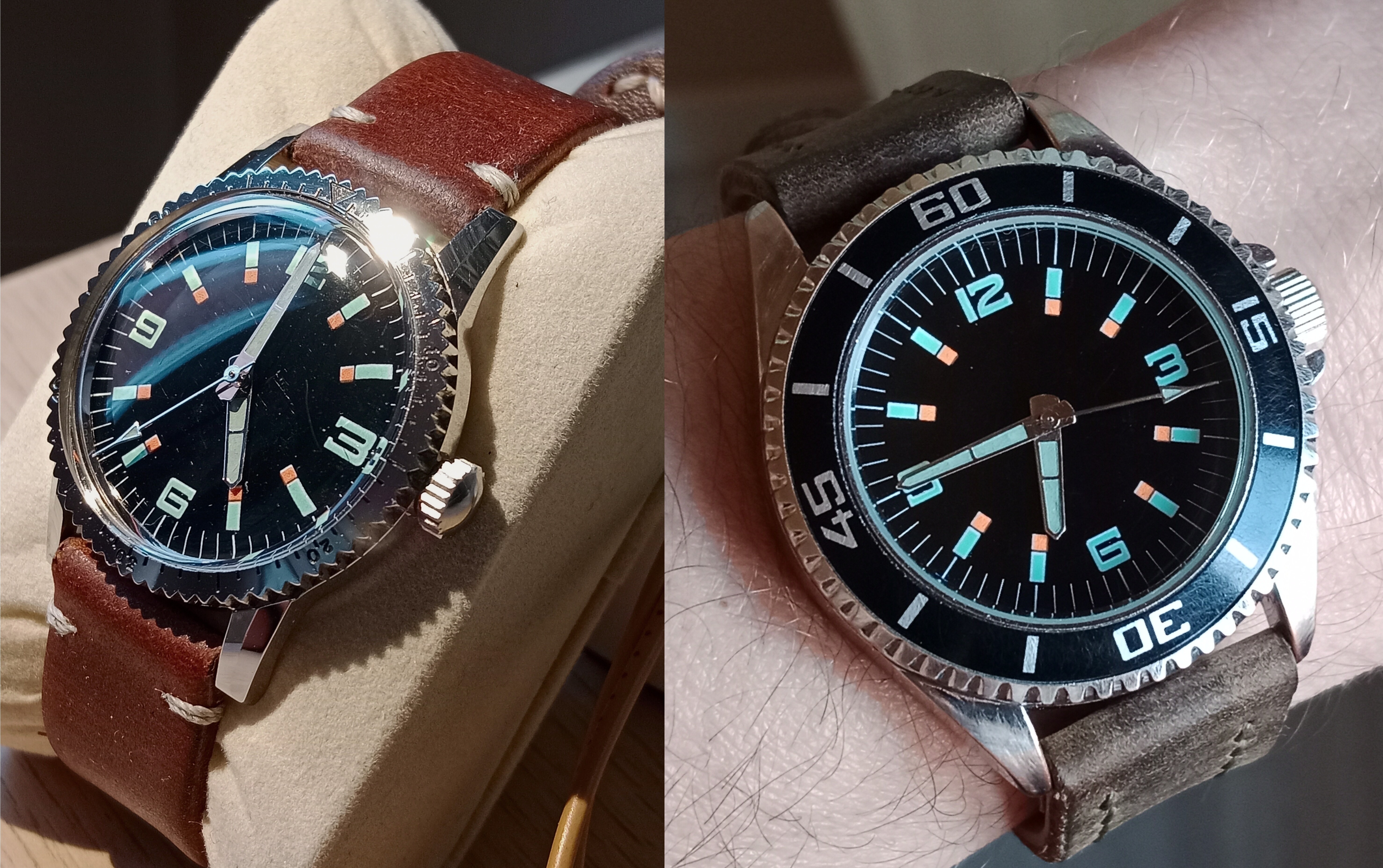

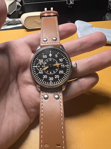

Miyota 2035 y la bata imprimida en 3D que puso el relojero aficionado en YouTube
Ajusta perfectamente
Guapísimo el mod, con ese movimiento que ademas es barato, cualquier problema es fácil de reemplazar, la esfera es comprada? o custom?
Comprada en AliExpress para nh35
Si no lo consigues, compra en Ali un kit de agujas para el Orient 46863, esa segundera sí que servirá

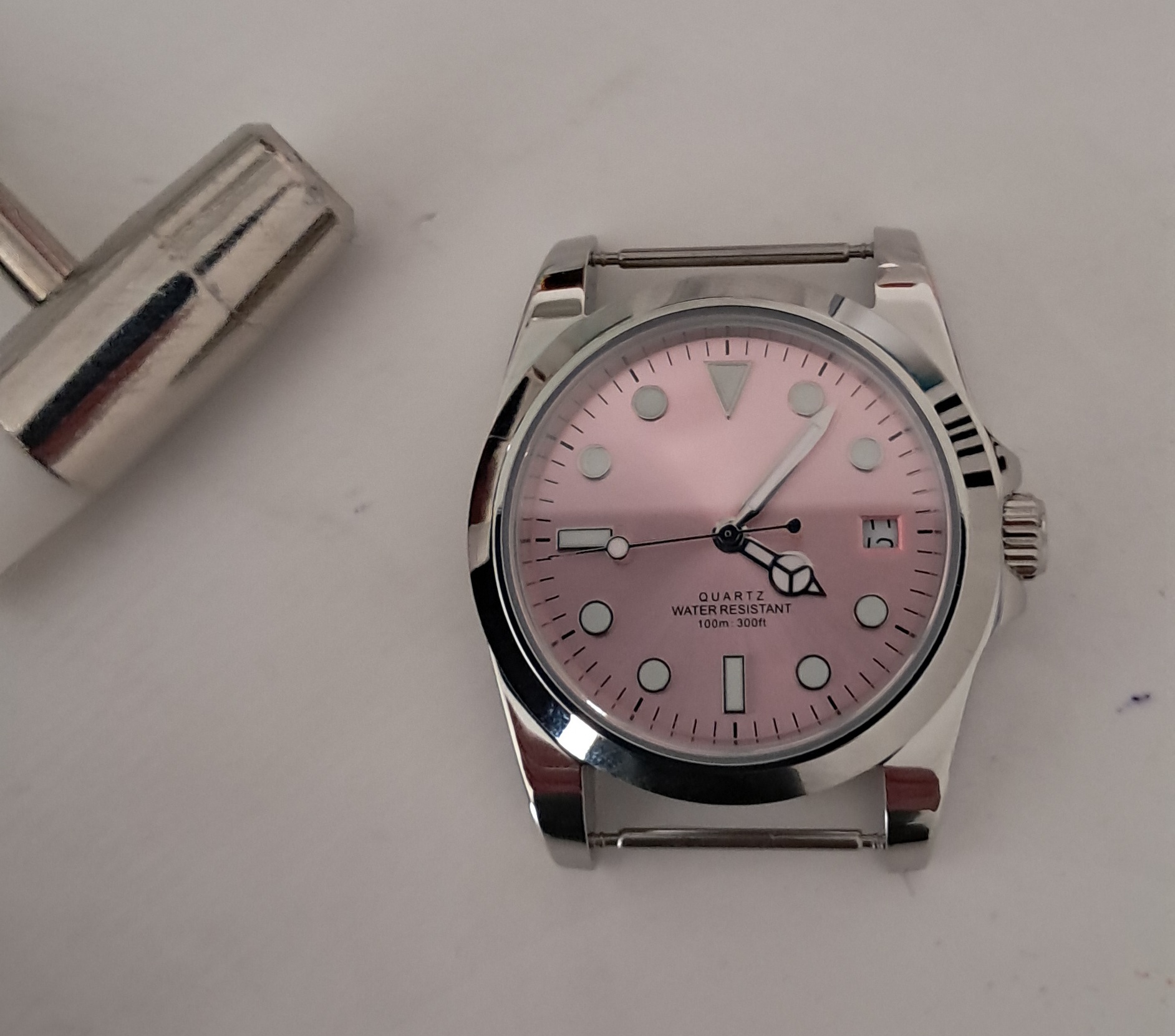

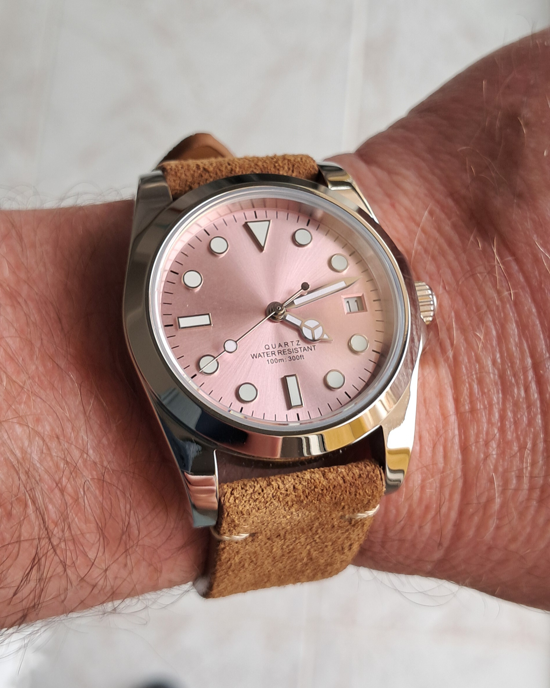

Lo compré, pero primero que la segundera quedaba demasiado corta ( fallo mío) , luego que tampoco es que entrase tan fácil, y para rematar, que la calidad del material es pésima.

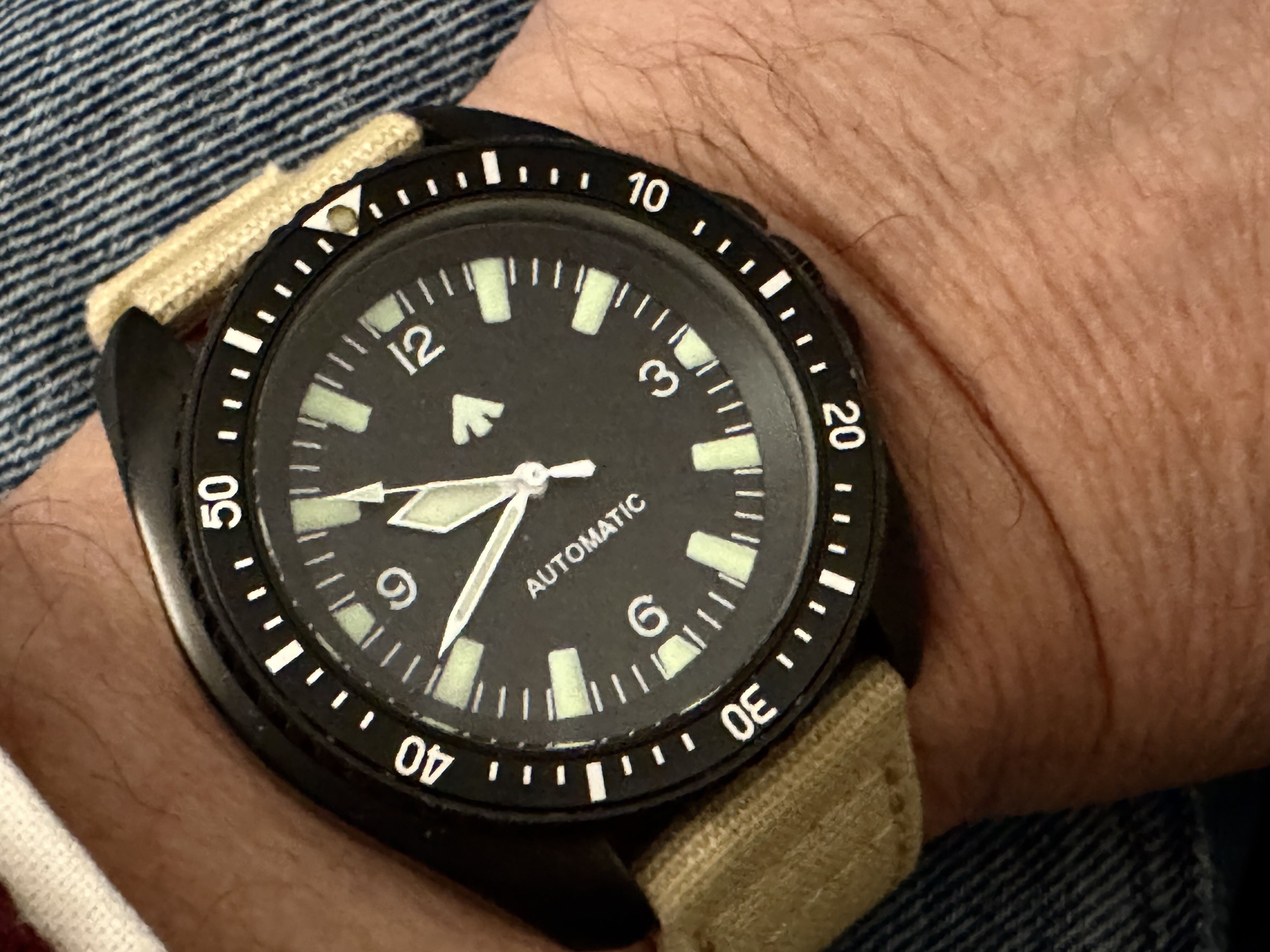

Al final le he injertado una de seagull 2130.
Estupendo, y está bien saber que le sirven las del ST21
En principio no sirve porque queda con demasiada holgura y “baila” cuando quiere.
Hay que procurar el efecto contrario del “relojero aficionado” y en vez de agrandar intentar cegar un poco el exceso de luz.
Micro-pegote de rodico y por ahora aguanta perfecto. Todavía está en fase de rodaje.

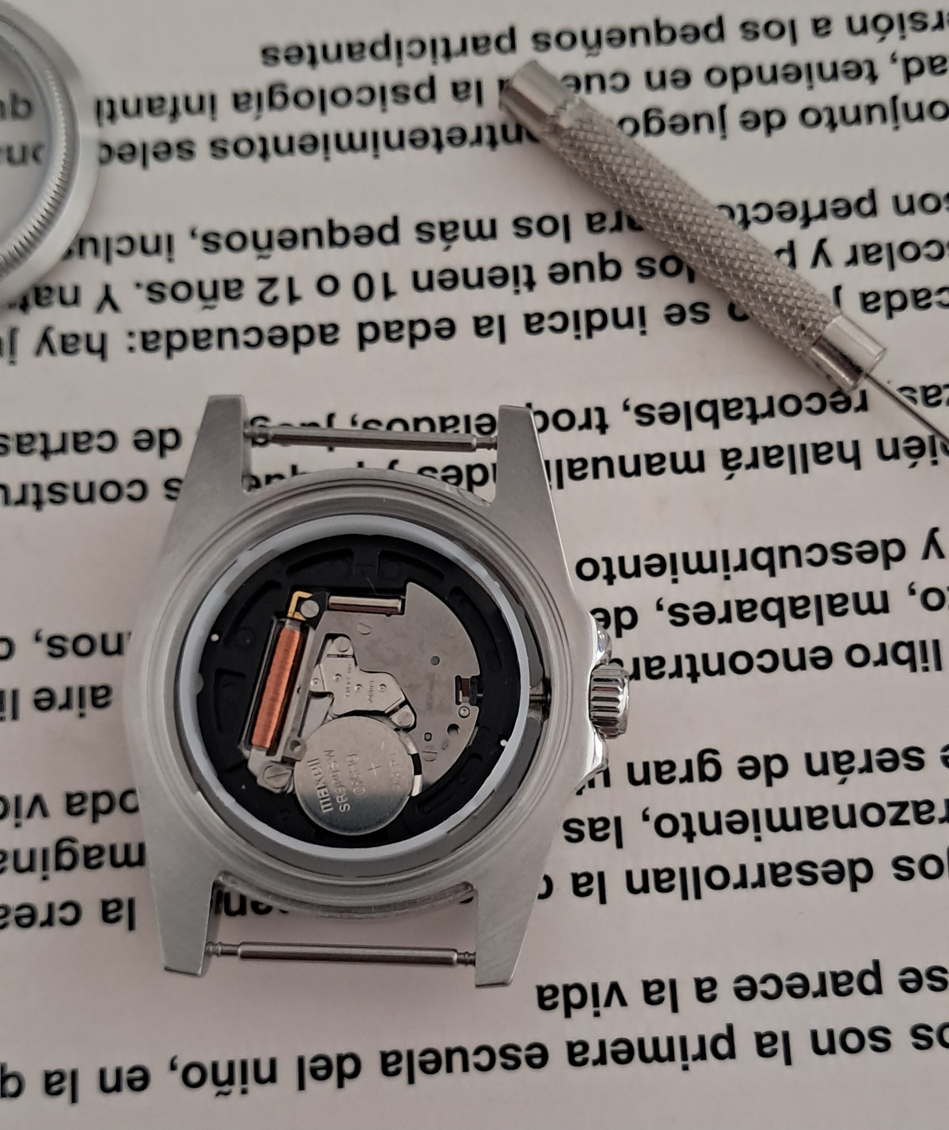

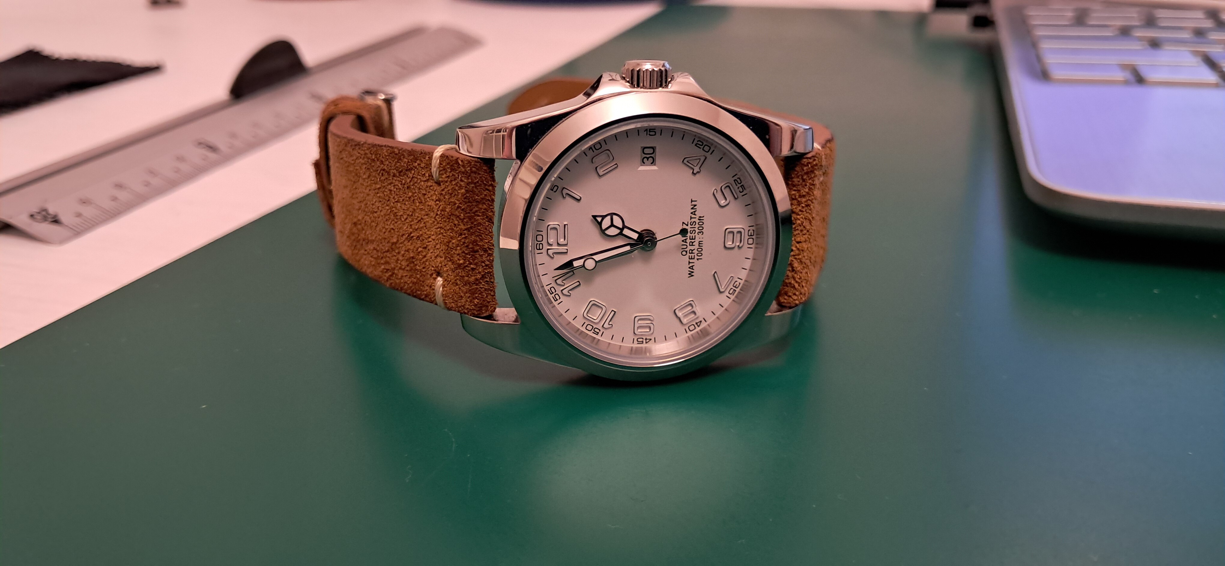

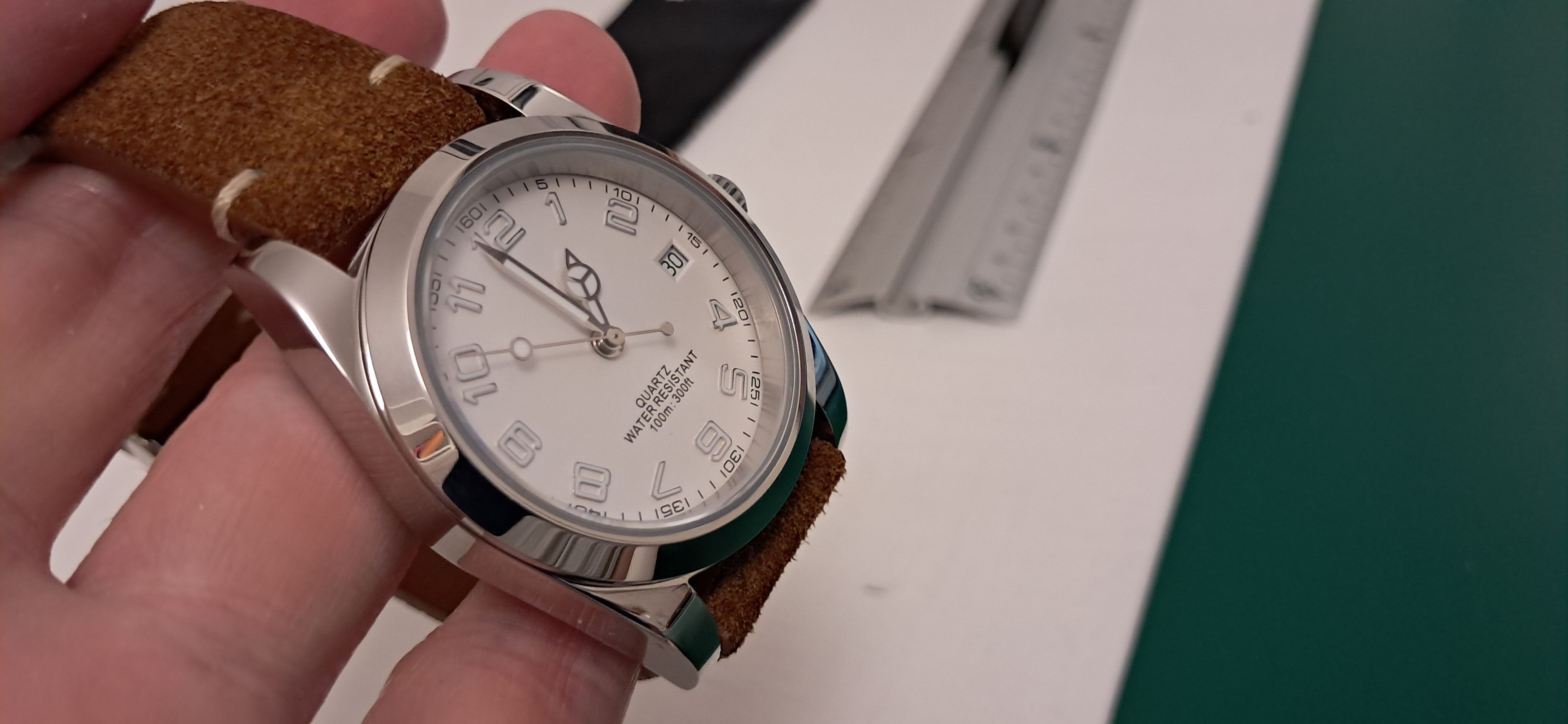

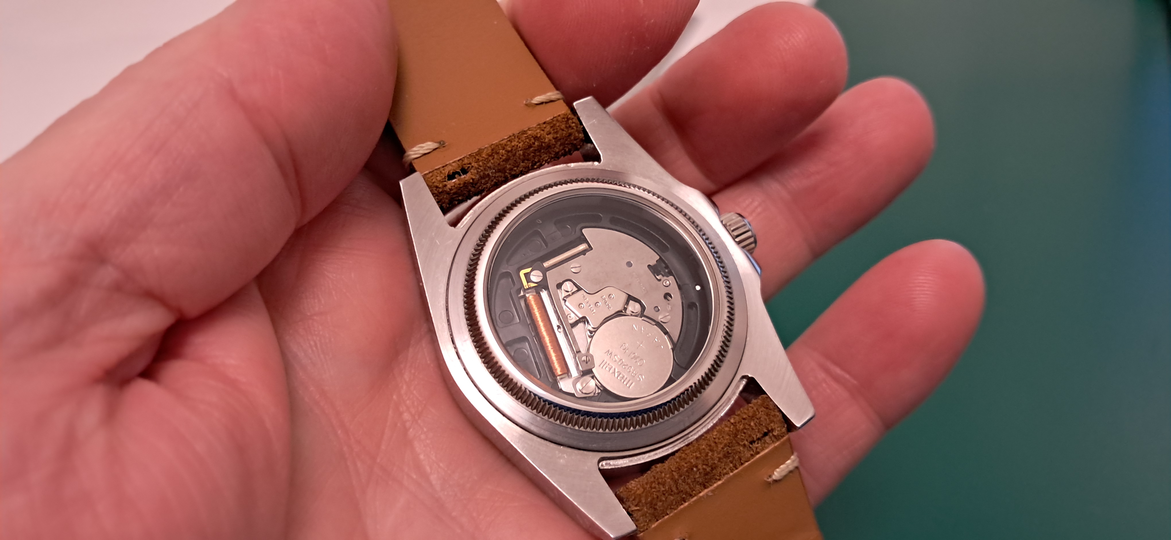

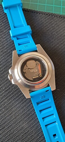

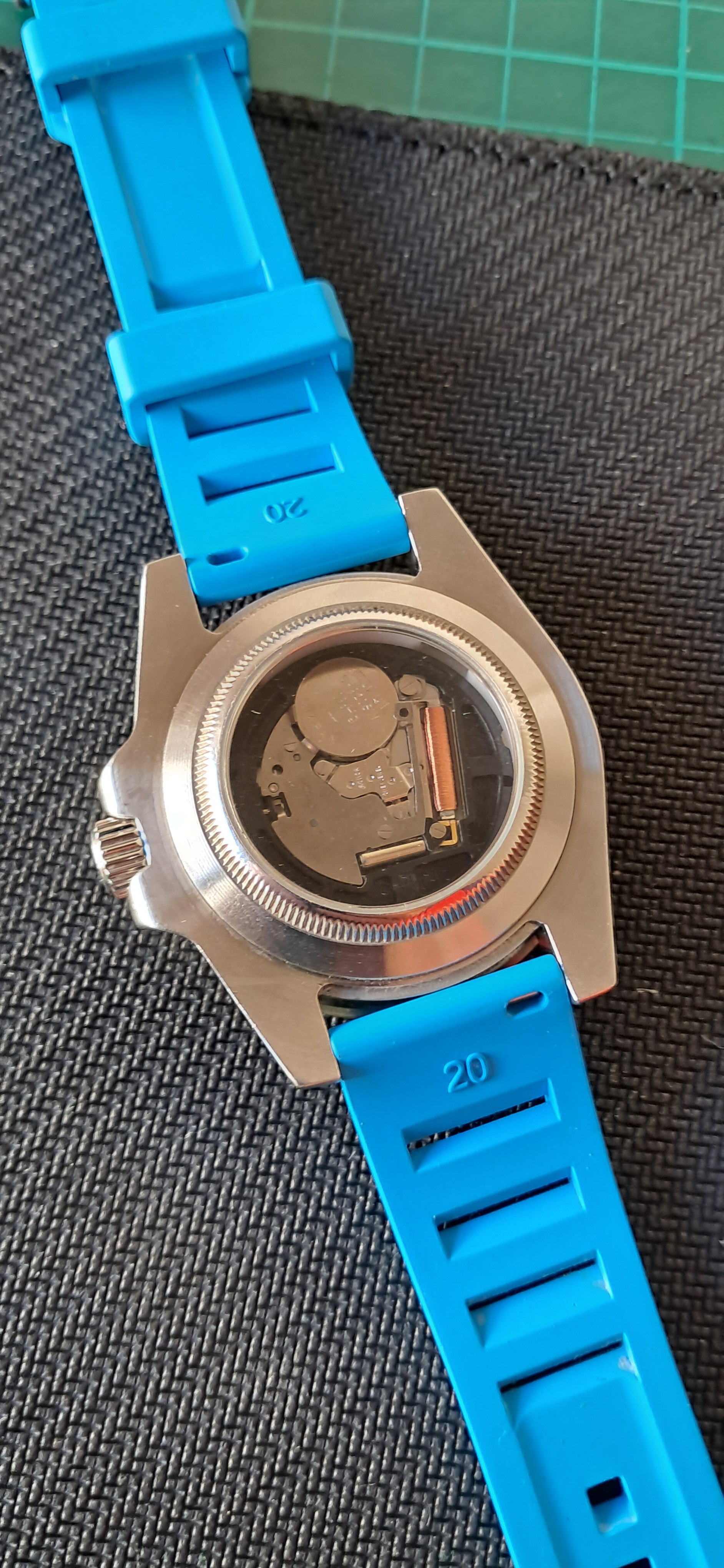

Muy buenas, he cogido un movimiento ronda 515 y le he puesto un dial para movimiento nh35. Mi temor era que se viese un pequeño hueco en el lado derecho del fechador pero nada de nada, como podéis ver se ve estupendamente. Lo único que el dial lo he unido al movimiento con un doble adhesivo en vez de hacerlo con sus pines porque eso no encaja. Aquí tenéis las fotos.

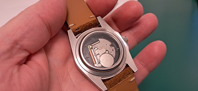

hola compañero, te respondo con mucho retraso porque, en su día, se me pasó tu mensaje.

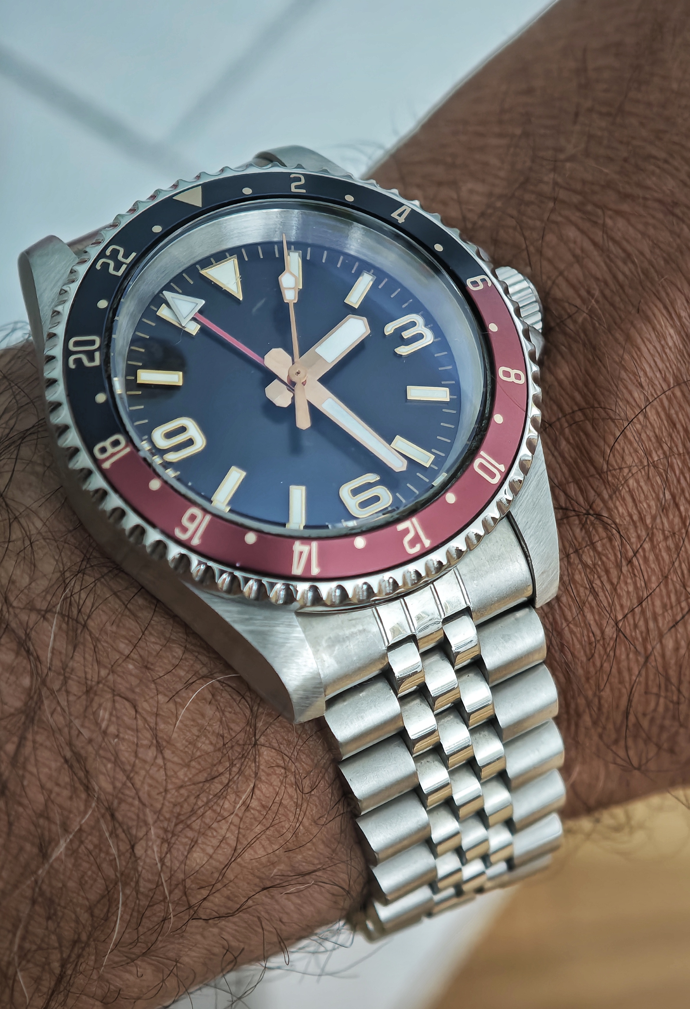

El Pearl DG5833, aunque es un GMT que se usa en lugar del NH34, está basado en el Miyota 8200, el tamaño de las agujas es el mismo 1.5x1.00x0.17 y la aguja GMT 2.00 mm. (en el NH34 son 2.20). En algunos sitios he visto que la aguja horaria mide 1.52 en lugar de 1.50, pero no debería haber ningún problema usando las agujas de un Miyota.
El diámetro también es el mismo que el Miyota, 26 mm., y la altura del calibre es de 5.85 o 5,94 mm., varía porque hay diferentes versiones DG5833, DG5833A, …, en cualquier caso los calibres GMT son más altos que los 3 agujas.
Me temo que no es un clon de ningún calibre habitual y que no se puede reemplazar directamente.
Disculpa el retraso, espero que ya lo hayas averiguado por otro lado, o si no, que te sea útil.
Nunca es tarde , si la dicha llega!
Magnifica informacion , es que tengo un Pagani con esa Maquina y consegui unas agujas pero son para NH , y ya veo que no se puede. Aunque la Pearl DG5833 trabaja muy bien! Estoy muy contento con ella a pesar de que es China
