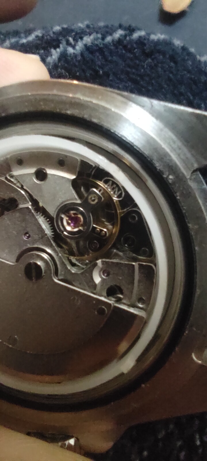

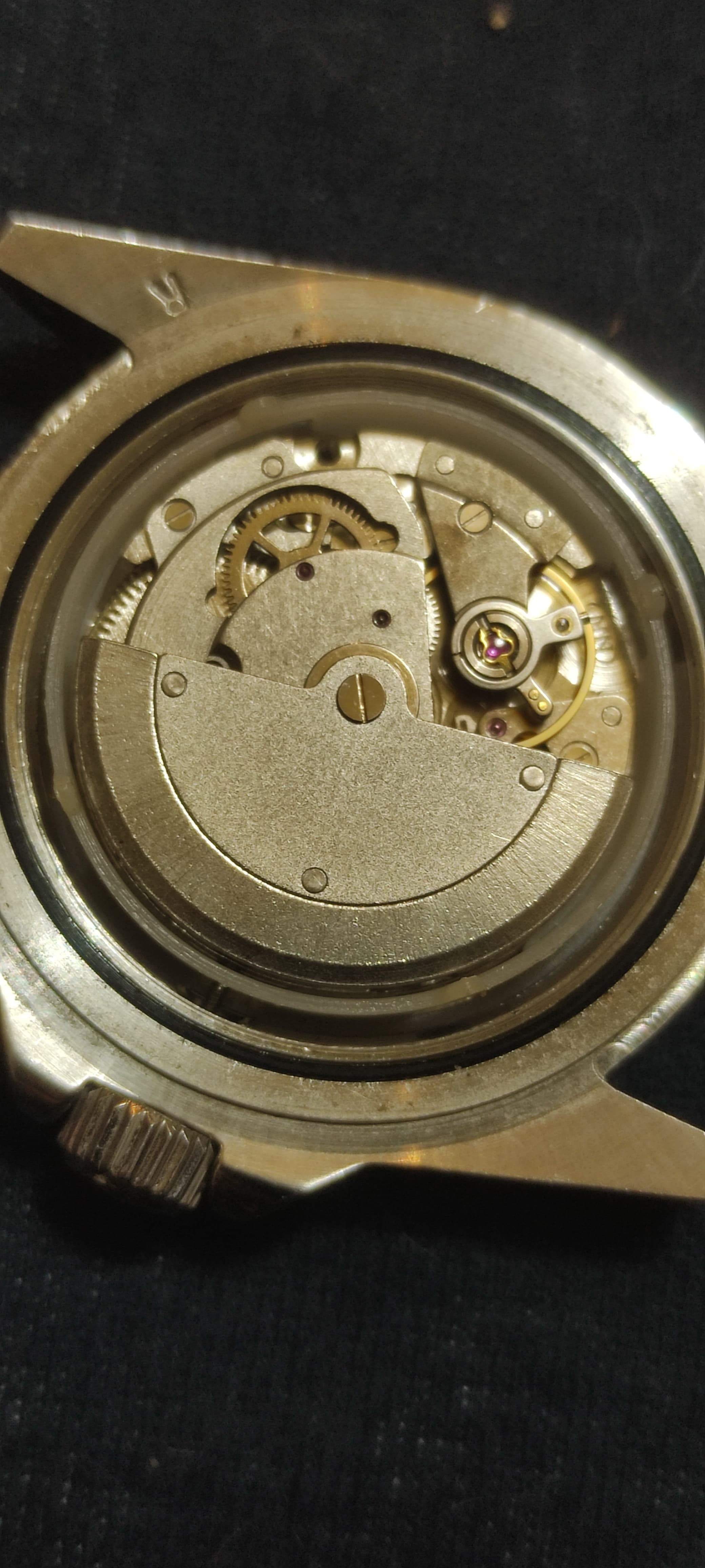

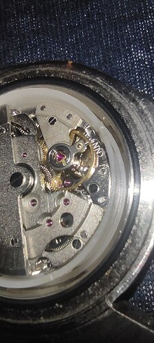

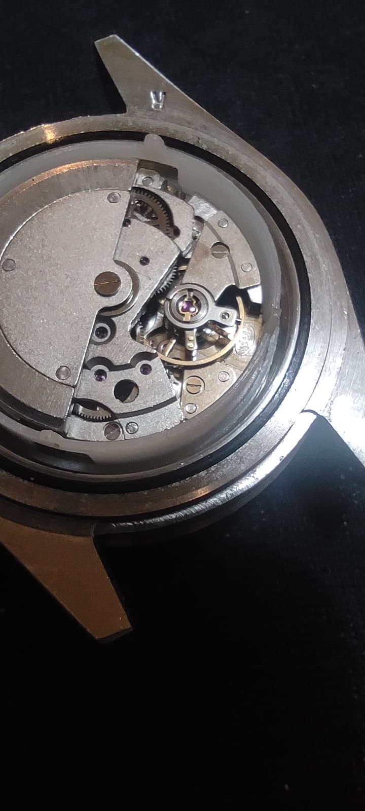

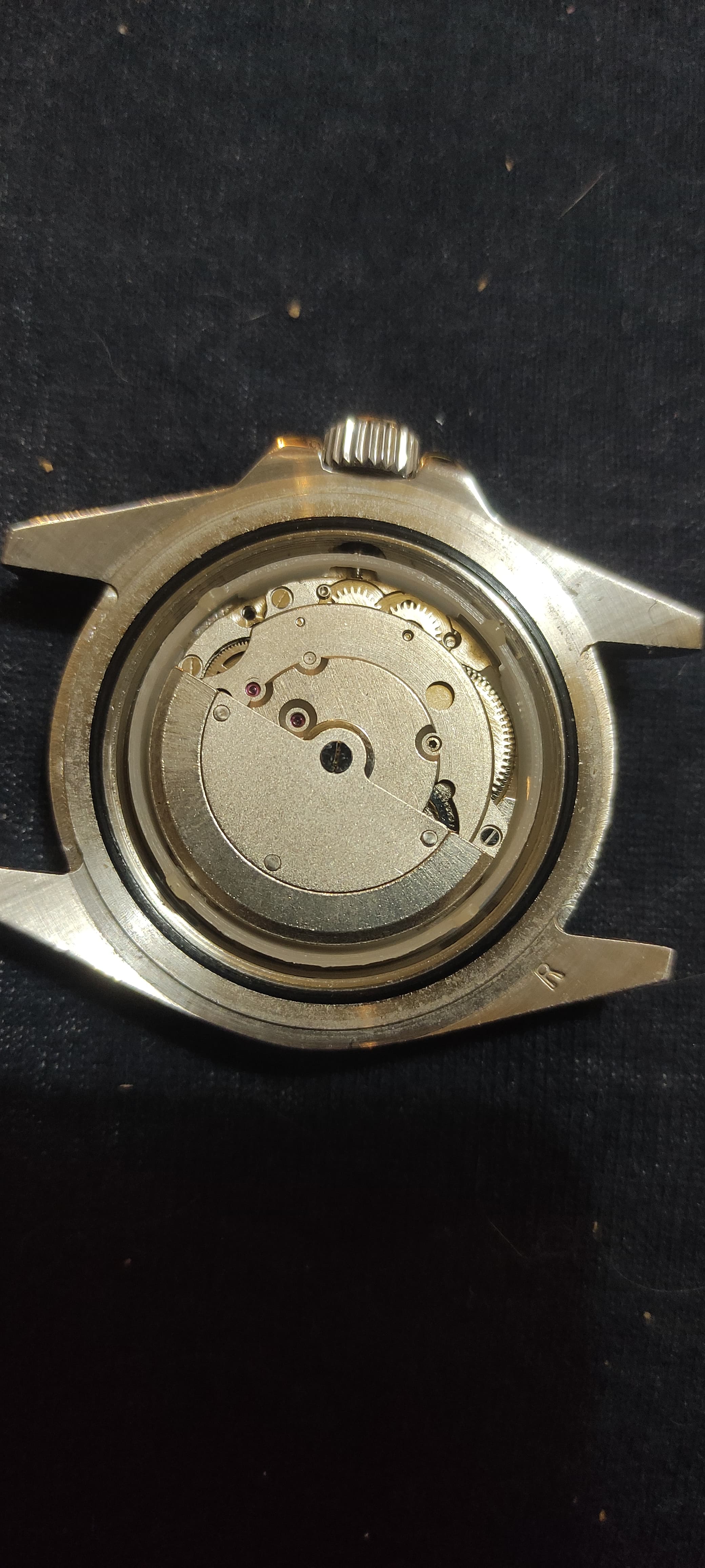

Una de las fotos es con el reloj parado al extraer la corona.
La única inscripción que le he visto es NN que no sé qué significa.
¿Alguien tiene idea del calibre?
Por lo que veo en Google al buscar un movimiento marcado NN, parecen clones del Miyota 8215.
