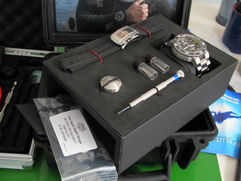

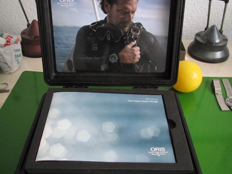

Primero la caja envoltorio. 3Kg de caja, parece que va a traer dentro un submarino completo…
Quitamos el primer protector blanco y aparece una caja bonita y que promete grandes cosas dentro…

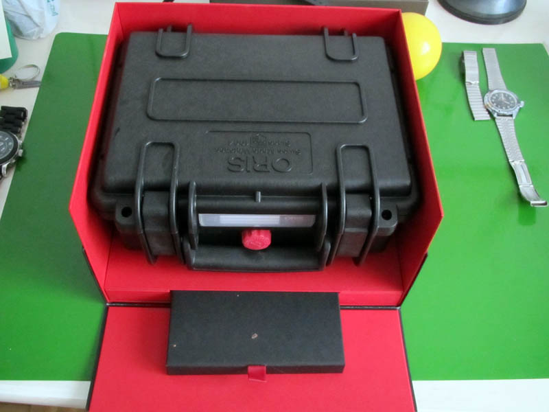

Hombre, pues ahora si que tiene que aparecer el maletín impermeable que he visto en las fotos de Internet. Levanto la tapa, se abate la parte anterior y aparece por fin mi maletín y un hueco para el folleto y la garantía.
Bien, ya estoy tardando demasiado en meterle mano al maletín, impermeable y con una pinta estupenda.
Ya muy nerviosote lo abro para ver mi reloj y sus complementos, pero no, aun hay otra tapa protectora que contiene además el manual técnico del reloj.

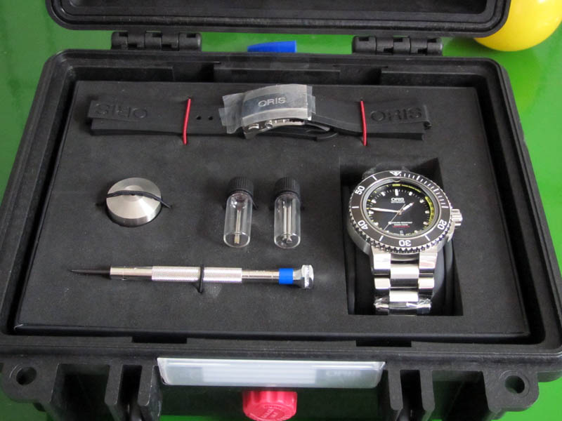

Vale, ya lo leeré luego, fuera la goma espuma y el papelito, y entonces sí, hace su aparición mi Oris y todos los trastos que trae con él, a saber:
  • Correa de caucho graduable u con extensión de buceo. Lleva además un tope en forma de ancla para que no pueda soltarse accidentalmente. Es bonita la puñetera…
  • Un destornillador para cambiar la correa.
  • Un frasquito con una punta de destornillador de repuesto
  • Un frasquito con dos pasadores de repuesto para las correas
  • Un extraño “yunque” perforado en el centro y con un tornillo en un costado que no he logrado averiguar para que sirve. Agradecería cualquier información.

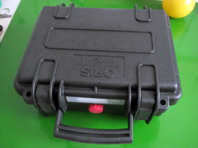

Bien, en la parte delantera del maletín hay un porta etiquetas para poder escribir el nombre y dirección del afortunado propietario, y debajo, un botón rojo. Lo hurgo para buscar su utilidad y veo que girándolo se afloja todo lo que contiene, anteriormente visto. Tiro de los lados, lo saco todo, y en el costado izquierdo aparece una nueva tapa que contiene una jeringa y sus utensilios para limpiar el interior del profundímetro y eliminar de esa manera los restos de sal que pudiese tener tras una inmersión marina. Que nivel, Maribel…

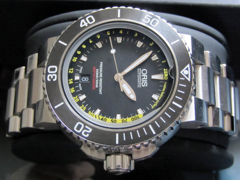

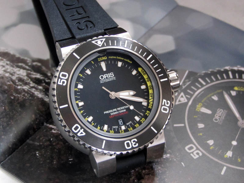

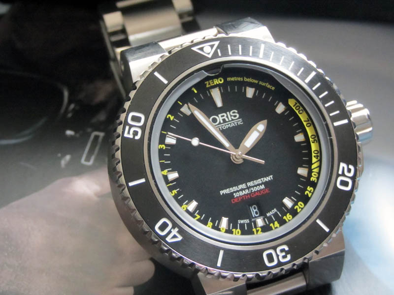

La esfera es limpia, sin nada en los lados ya que el datario lo lleva a las 6. Se aprecia el profundímetro y su escala de medición, en metros.

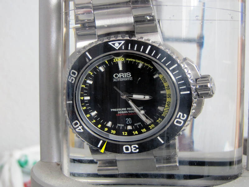

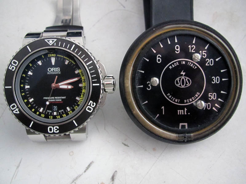

Voy a contaros ahora como funciona. Este tipo de aparatos los usaba yo hace ya cuarenta años, para la pesca submarina y el buceo con botellas. Está basado el la ley de Boyle Mariotte, que en términos sencillos viene a decir que “a temperatura constante, el volumen de una masa fija de gas es inversamente proporcional a la presión”

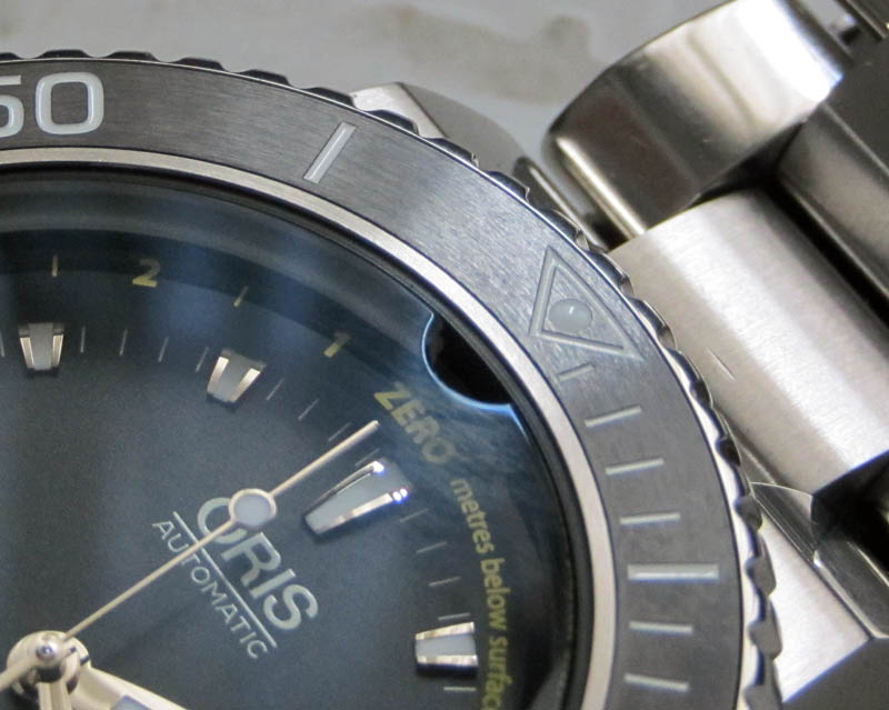

Como se traduce esto en nuestro Oris? Pues de la siguiente manera. El cristal Zafiro tiene un espesor un 50% mayor para poder alojar en casi toda su circunferencia un canal que desemboca en la cara externa del cristal y cuyo otro extremo es ciego. Este canal está, lógicamente, relleno de aire. Cuando sumergimos el reloj la presión aumenta a razón de una atmosfera cada diez metros. El aire se comprime en el interior del canal y el espacio que queda vacío se llena de agua, que se ve de un color diferente. La escala se encarga de darnos la profundidad en metros.
Bueno, no se si me he explicado, pero al menos lo he intentado. Os pongo un par de fotos del mecanismo para ver si os aclaráis mejor.

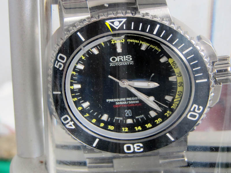

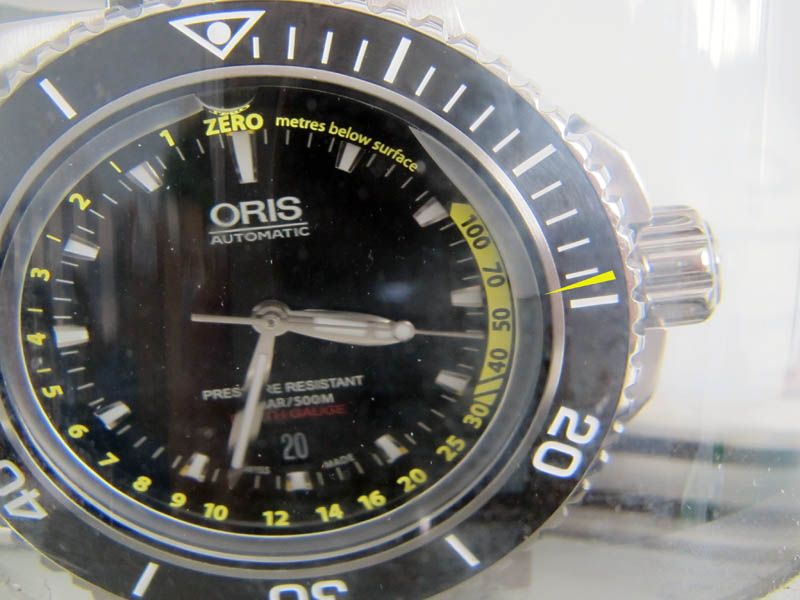

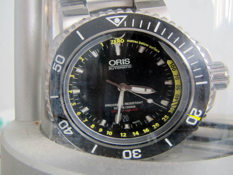

Veamos ahora un ejemplo práctico para que lo entendáis mejor. Con más miedo que vergüenza ya que se trata de un reloj nuevo y caro, lo sumerjo en mi máquina para medir la estanqueidad de mis relojes.
Foto 1. Lo meto dentro del agua, cierro la tapa, pero no le doy al manubrio. Presión, la del exterior, como si estuviésemos nadando. Ver señal amarilla en el bisel…
Foto 2: Empiezo a darle a la manivela hasta que el reloj me indica 1 atmósfera de presión. La señal dentro del canal llega hasta los diez metros…
Foto 3: Me envalentono, y le meto 3 atmósferas. Ya llega, lógicamente, a los treinta metros…
Foto 4: Con más miedo que vergüenza, aunque sé que el reloj es estanco hasta 50 atmósferas, lo subo a lo máximo que me deja mi máquina, 6 atmósferas. Si señores, sesenta metros de profundidad…
Convencido de que el reloj aguanta, la descompresión la hago bastante rápida, en un par de segundos, y oh milagro, el cristal no salta por los aires. Bien por el Oris.

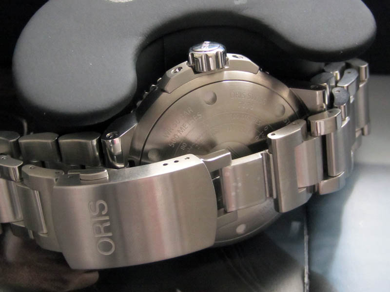

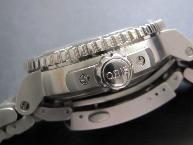

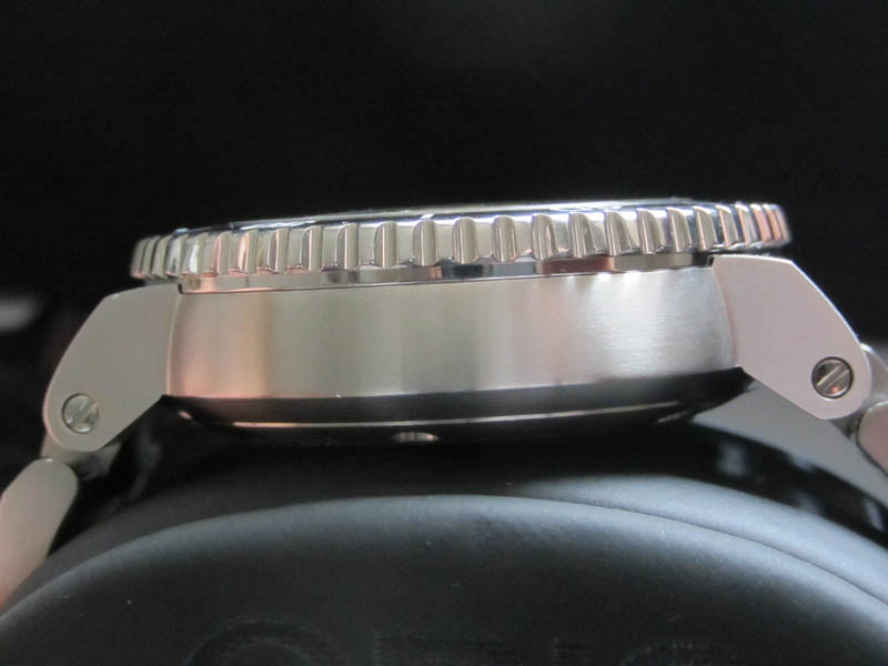

Bueno, pues ahora os cuelgo unas fotos del reloj, que a mí me parece precioso.

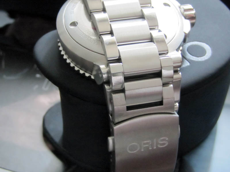

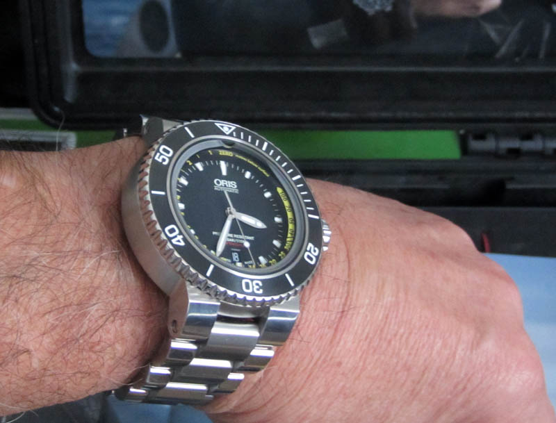

El armix, masivo y bien construido, tiene un peso de 117gr, con extensión de buceo.

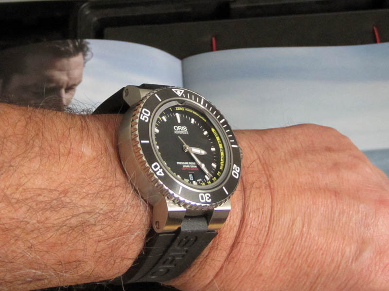

Impresiones? Pues que a pesar de mi mini muñeca de 16,5 cm, poniendo el reloj que no se quede suelto, después de quitar, eso sí, cuatro eslabones, se lleva cómodo, vamos, muy cómodo, y es que la forma de reloj ayuda a ello.
Si a pesar de todo se te hace demasiado peso y le quieres cambiar la imagen, pues le pones los pantalones de caucho, con lo que el peso baja a 183gr, 73 gr. menos. Yo la he tenido que cortar un poco para adaptarla a mi muñeca por el extremo que pega al reloj, y la diferencia de peso se nota, y mucho. Cómodo? pues para mí sigue siendo igual de cómodo solo que menos pesado. Un par de fotitos con esta correa…
Ahora un par de fotos en la muñeca para que apreciéis la diferencia.

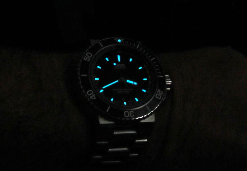

Y el lumen? Pues Superluminova que sin hacerse notar demasiado ya que solo va en agujas e índices cumple perfectamente su función y aguanta toda la noche.

El reloj me gusta más con el armix. En ambos casos es bastante cómodo para el peso y las dimensiones que tiene, pero lo veo más equilibrado cuando va con el armix, mas pesado que el caucho. Con este segundo me cabecea un poco más…

Lo que si me resulta curioso es que digas que con la correa de caucho cabezea más y tiene peor agarre que con el brazalete. En mi caso, funciona al revés, con correa los relojes me ajustan más y no se mueven tanto puestos en la muñeca.

Es que el armix lo llevo apretadito como en todos mis relojes. Vamos, que no me cabe el meñique por debajo…
Yo creo que me cabecea más porque al ser el caucho mucho más ligero, el reloj queda un poco descompensado en la muñeca entre la parte superior, el reloj, y la inferior, el caucho. Pero vamos, que es una impresión mía, muy subjetiva…
