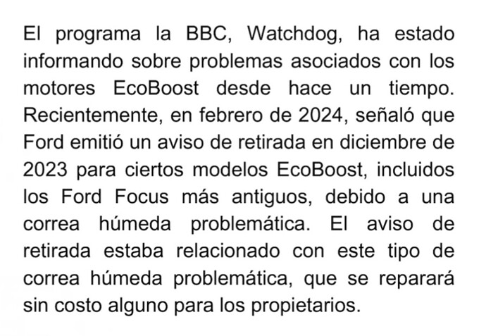

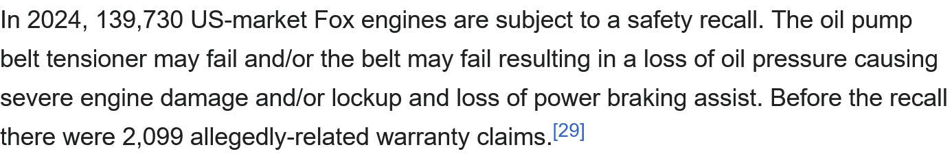

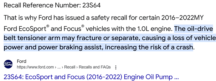

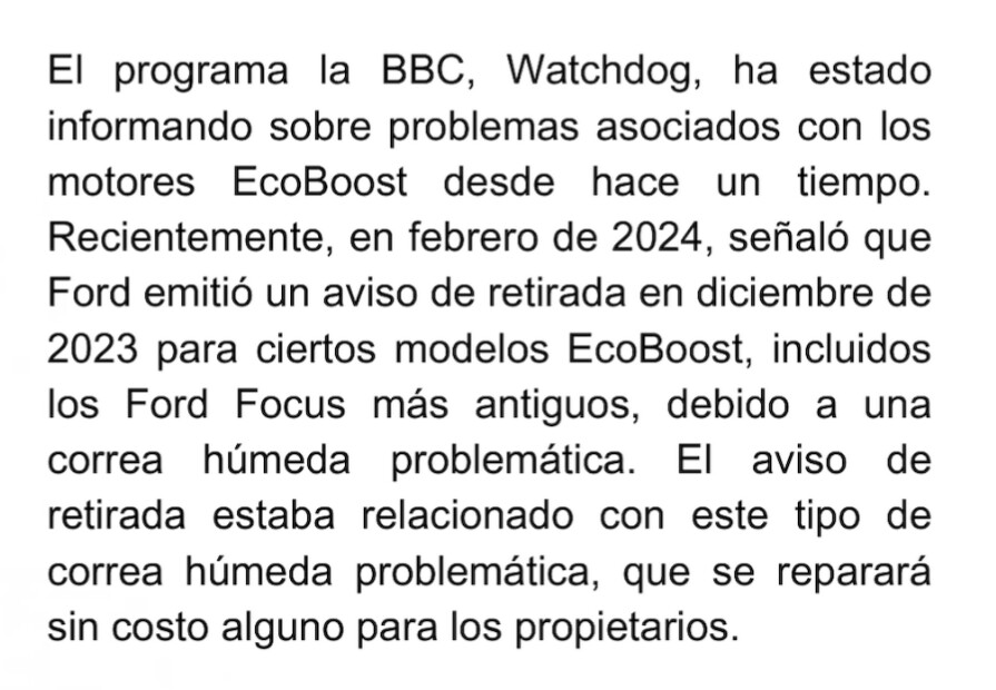

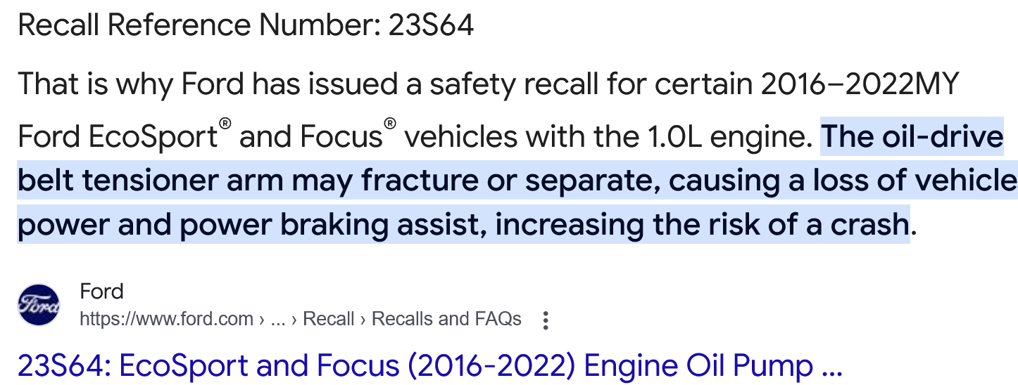

Realidad. No es la correa la problemática, como nos dicen los de Dolz que enlazas, sino el tensor de la bomba de aceite.
Alcance real del problema. De 140mil coches, 2100 han tenido avería.
PS: También VAG monta en sus 1.0 la correa húmeda. De nuevo, no veo que den los problemas de los PureTech.
