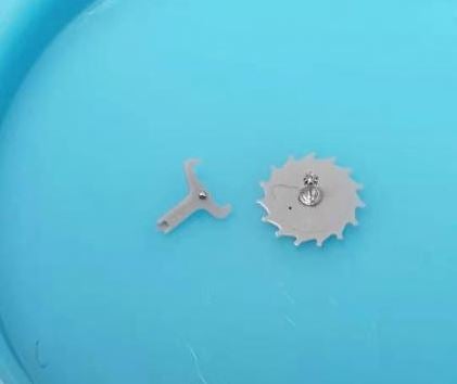

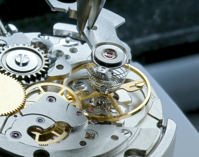

Puedes poner la foto de un escape metálico y otro sintético?
Ahi tienes el de plastic, el metalico, igual, pero metalico :rofl:
Powermatic. Rueda de escape y áncora plásticos.

Escape tradicional suizo. La rueda y el áncora son metálicos, y el áncora tiene dos rubíes.

Menudo cacho plástico si :pensive::person_facepalming:.
Powermatics,descartados de por vida
Gracias @Needle :+1::+1:
No solo es el escape, la rueda de escape también es de material plástico
