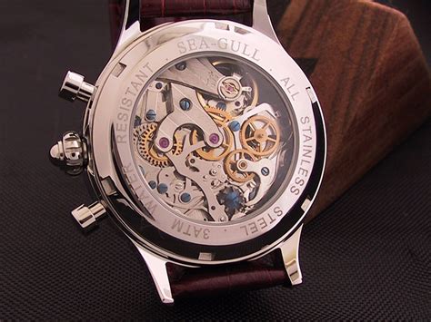

Y en el caso de relojes chinos, como he dicho, suelen llevar mecanismos Citizen (Miyota) o Seiko (Hattori). En el caso de relojería mecánica hay fabricantes manufactura como Seagull o Beijing.

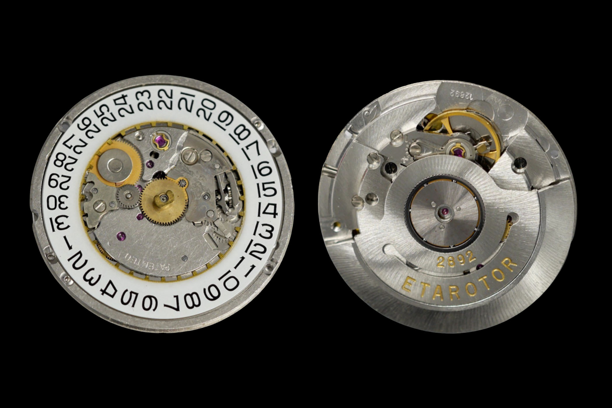

2892 mas módulo cronográfico. “El otro” calibre cronográfico.

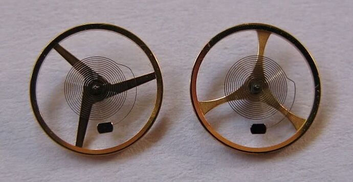

Otra cosa es ver una foto del calibre. Si el calibre está sin decorar, es, casi seguro, un Standard.
La manera de ver si es un calibre ETA de grado alto es mirar el volante. Si el volante se ensancha en los radios al final, como el de la derecha, es un volante Glucydur, señal de que el calibre es un Top o un COSC.
Hay dos tipos de antichoque, uno con forma de trébol, llamado Etachocs o Novodiac, y otro, de superior calidad, y con forma de lira, los Incabloc.
Aunque vienen de serie los grados inferiores con Etachocs o Novodiac, pueden venir bajo petición con Incabloc y ser de grados mejorados de Standard o Elaboré.
