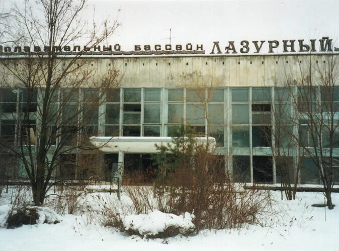

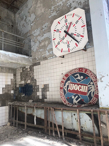

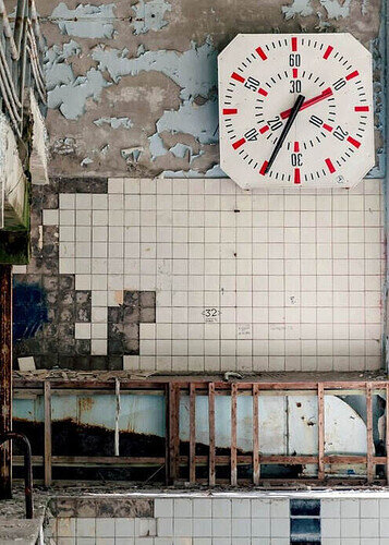

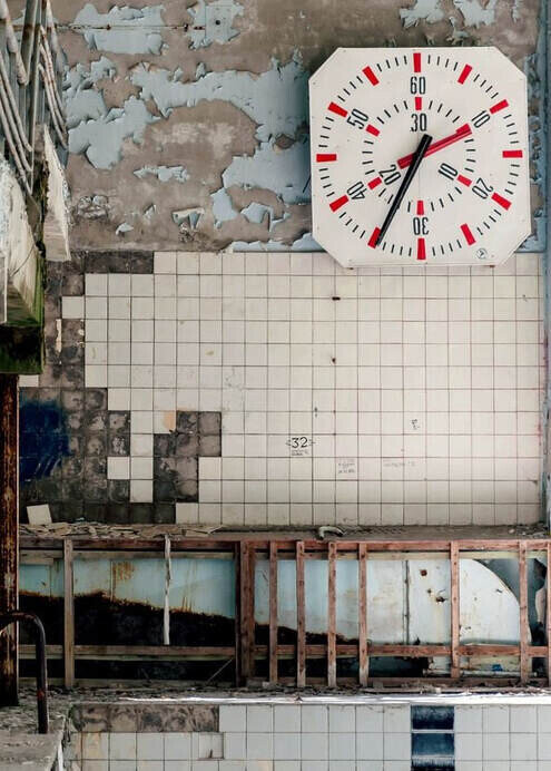

La piscina Azur o Lazurny en Prypiat , fue construida en los años 70 y estuvo en funcionamiento hasta 1998, doce años después del accidente en la central nuclear de Chernobyl. Piscina Azur de Prípiat - Wikipedia, la enciclopedia libre
​Esta piscina formaba parte de otras grandes instalaciones que hicieron de Pripiat, una ciudad adelantada a su tiempo. Dicha piscina, contaba con un gran reloj con función de cronómetro. Tiempo atrás, imaginamos las númerosas medidas que debió contabilizar este cuentatiempos.
Tras el accidente que aconteció el 26 de abril de 1986, las instalaciones de la piscina fueron utilizadas por los liquidadores. A pesar de los altos niveles de radiación del área, la piscina estaba considerada uno de los puntos más limpios de la ciudad.
En la actualidad, el reloj sigue presidiendo lo que queda de dicha piscina y se ha convertido, entre otros, en un objeto icónico.

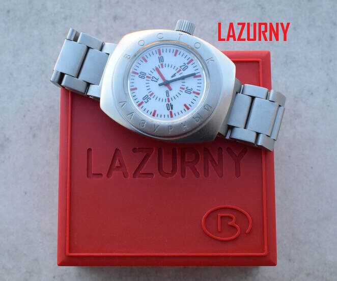

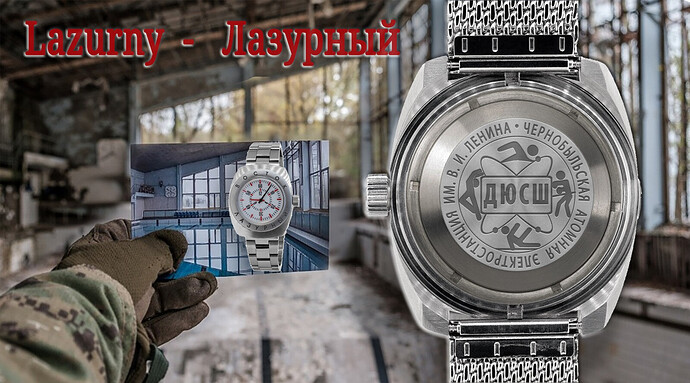

Su particular diseño e historia me sirvió de inspiración, hace más de un lustro, para desarrollar la idea de hacer un homenaje, con un reloj de pulsera Boctok.
Los Maestros @cronos_fugit ( montador y relojero) y @forno_de_lenha (diseñador gráfico) han sido los compañeros de esta loca aventura…Mi mas sincera gratitud :clap:

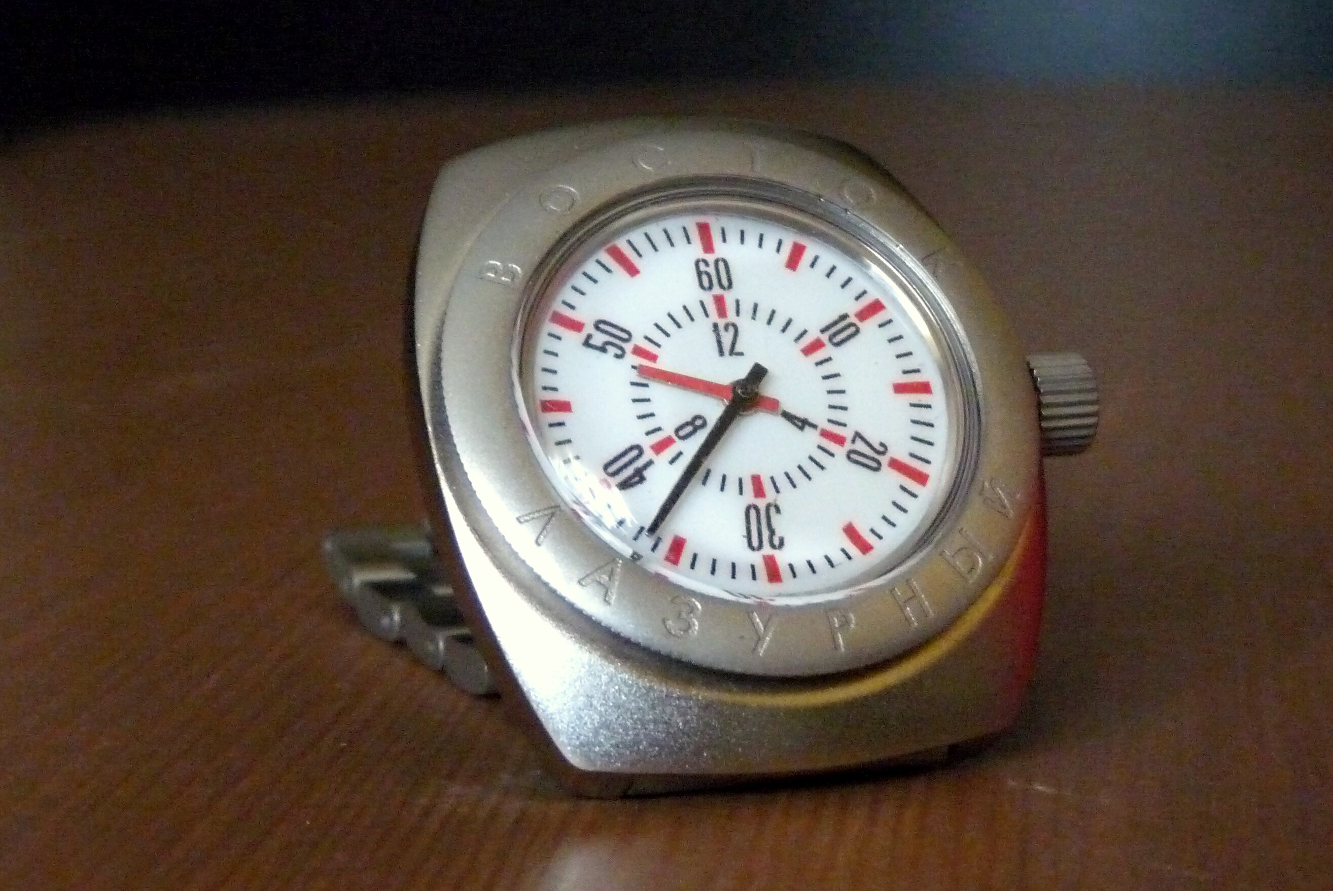

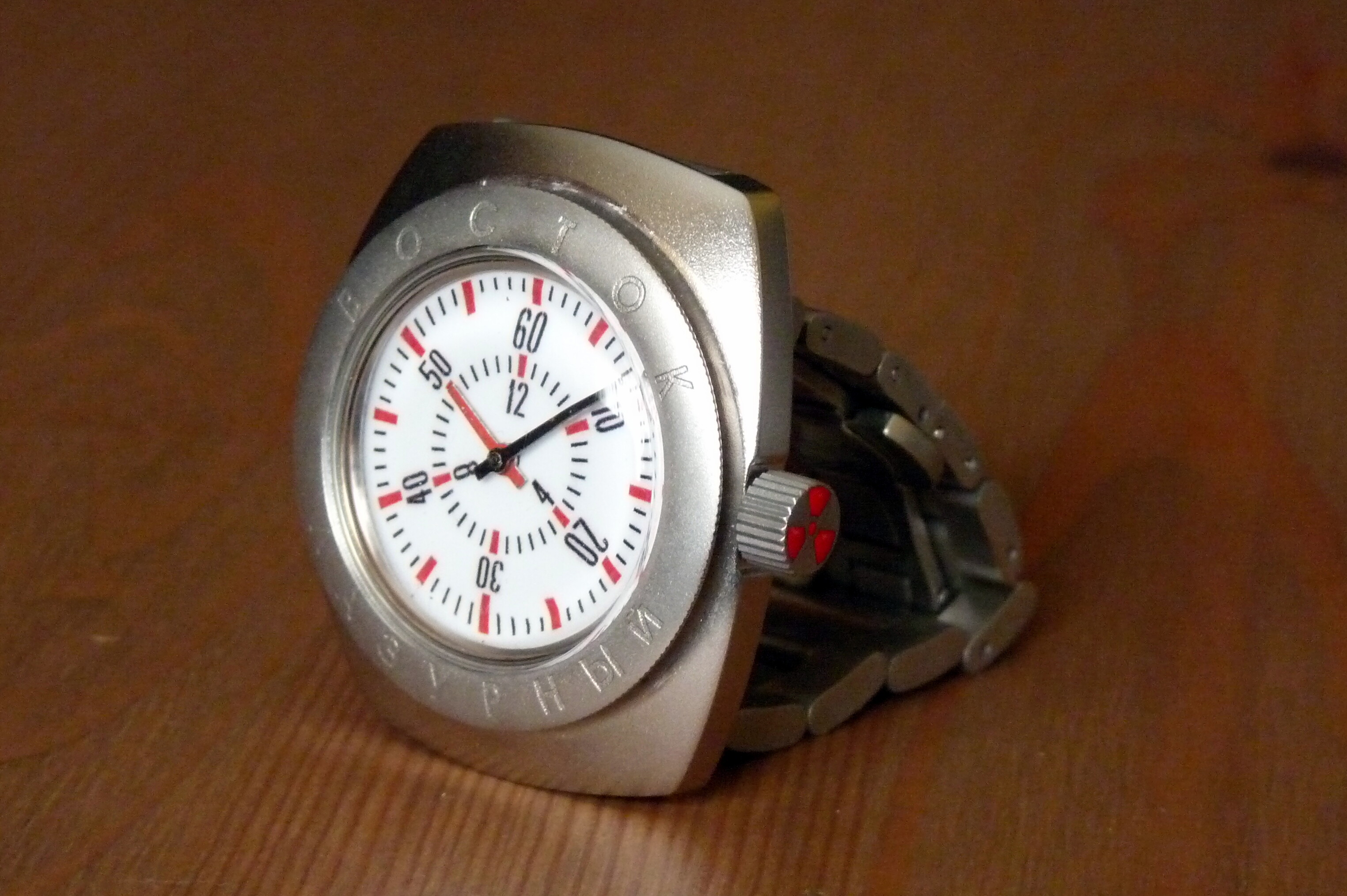

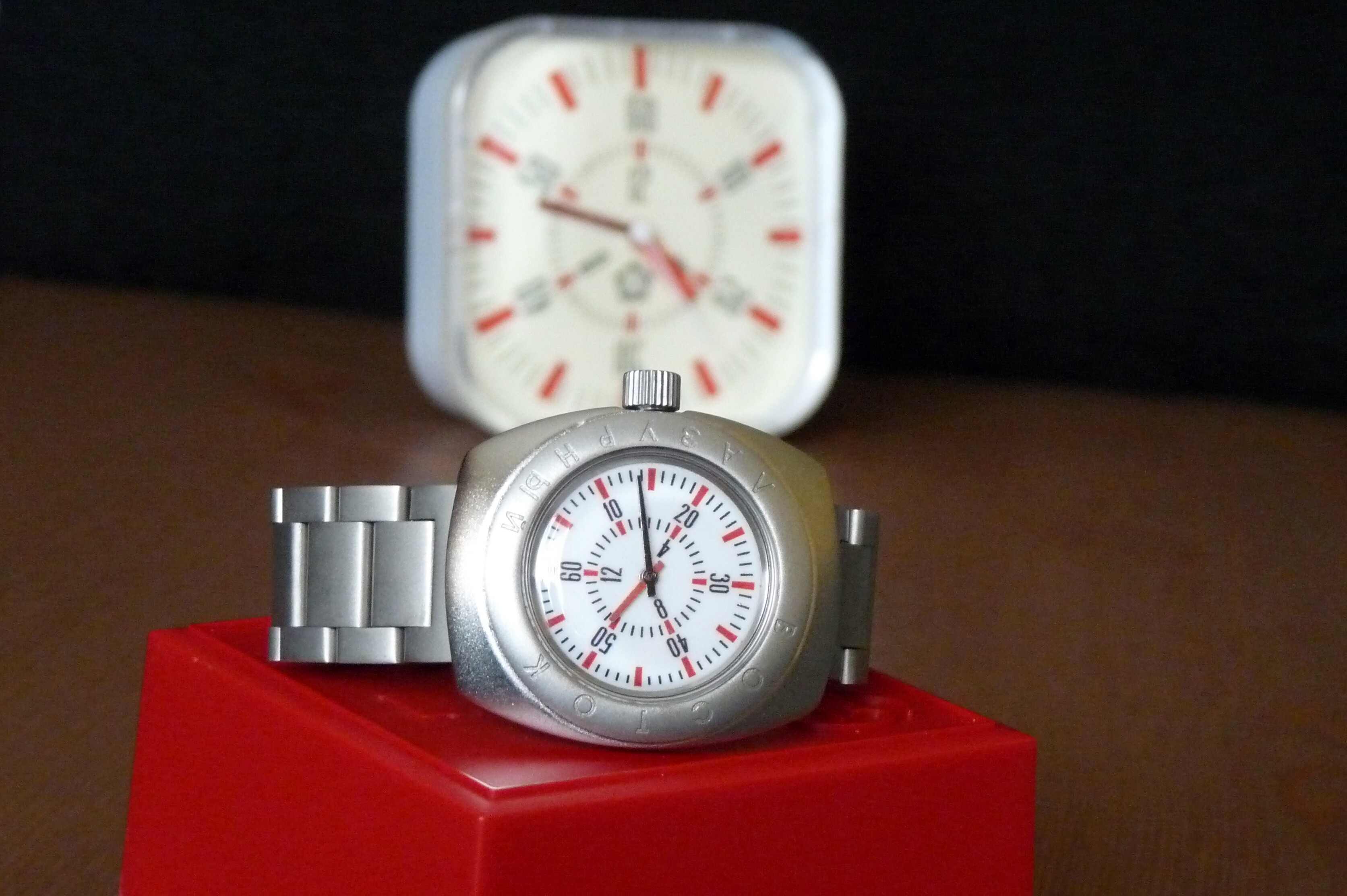

En este caso, la modificación será estética (diseñando, desarrollando y sustituyendo distintos elementos principales del reloj) para realizar un producto diferente al original. Se mantendrán, a excepción de las agujas, todas las partes originales del reloj incluyendo el calibre de fabricación rusa, con nomenclatura 2415, que incorpora. Es un movimiento automático veterano, con sus bondades y limitaciones. Se efectuó una revisión para realizar el ajuste óptimo y mejorar los parámetros propios de fábrica, para este movimiento.

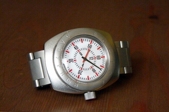

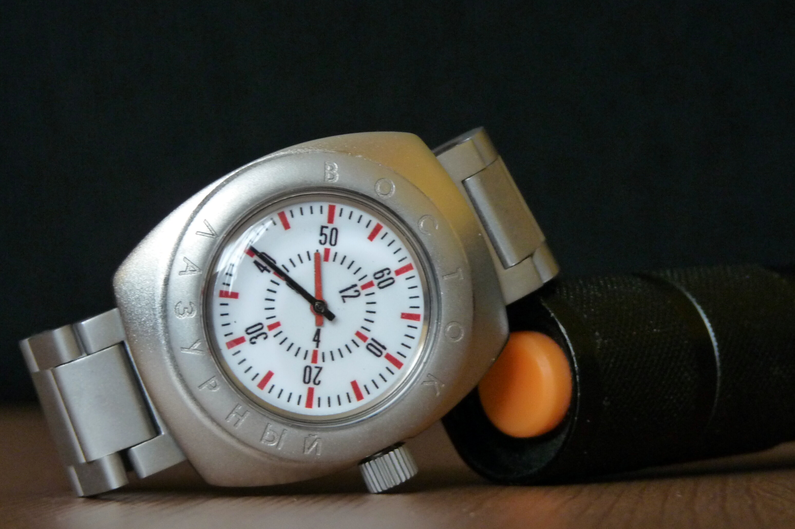

BISEL
El bisel no tiene una función técnica en esta ocasión. Aprovechamos para incluir dos leyendas, el nombre de la manufactura sobre la que producimos el reloj arriba y el nombre del proyecto debajo (ambos en caracteres cirílicos).
AGUJAS
Las agujas son un elemento muy reconocible. Roja para las horas y negra para los minutos. Se prescinde de la trotadora para respetar la identidad del reloj que deseamos homenajear. Fabricada de forma artesanal por @cronos_fugit

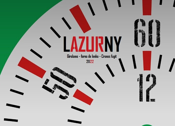

ESFERA
La esfera junto a las agujas son un elemento principal. Se trata de la parte reconocible del reloj de la piscina. En el original se trata de una esfera con función de cronómetro para minutos y segundos. En nuestra adaptación, la escala de minutos interior no nos interesaba y se ha modificado para poder presentar la información en un reloj con función de 12 horas.
CAJA
Tomamos la referencia de la caja 090 por su similitud visual con el formato del reloj de pared. Acabado arenado.

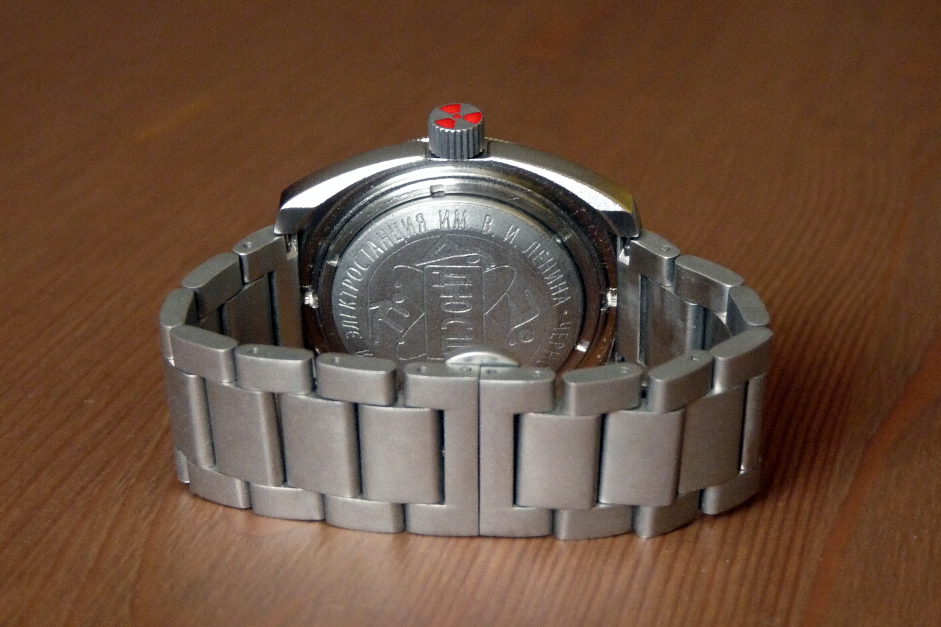

BRAZALETE
De acero, acabado arenado. Cierre tipo mariposa

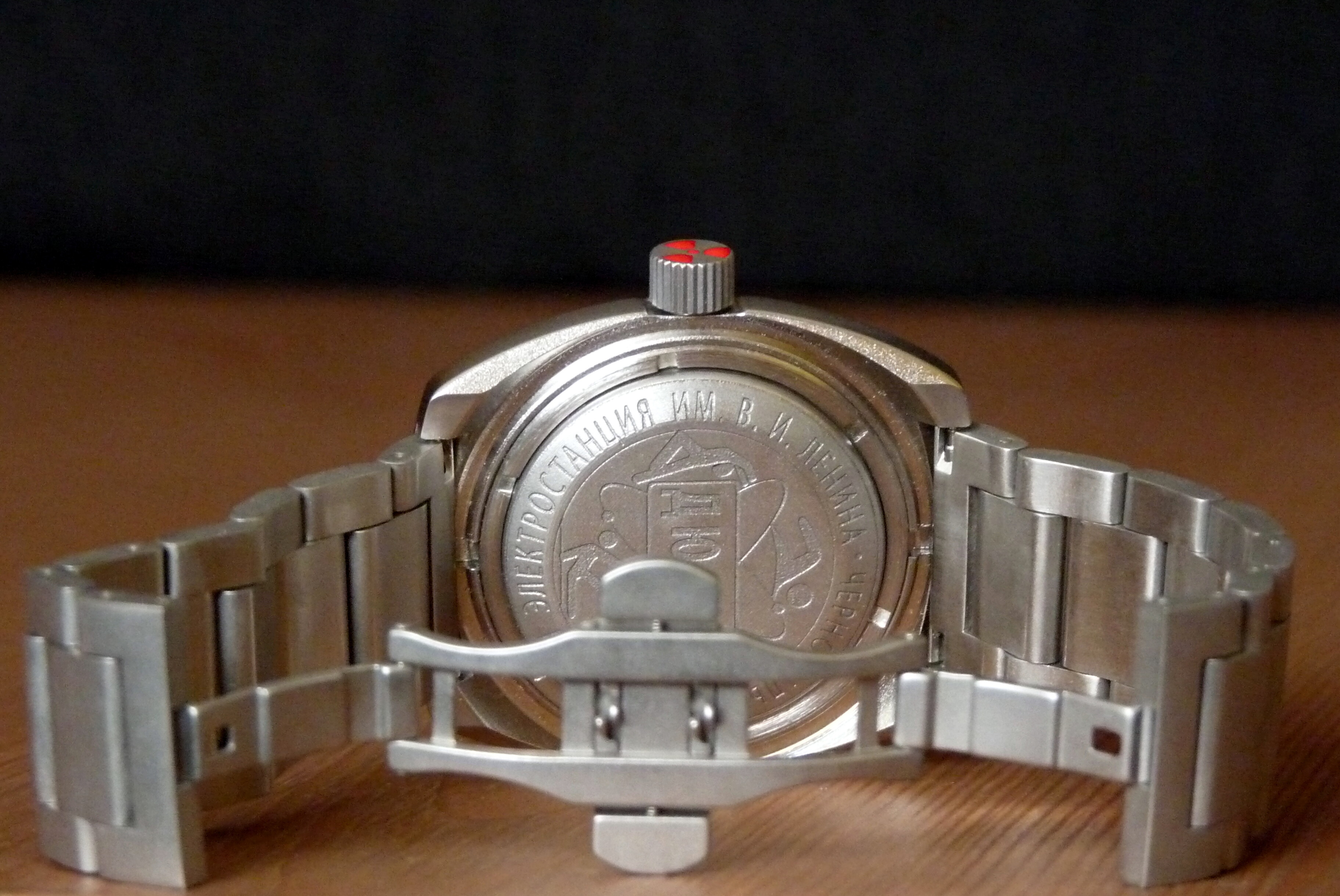

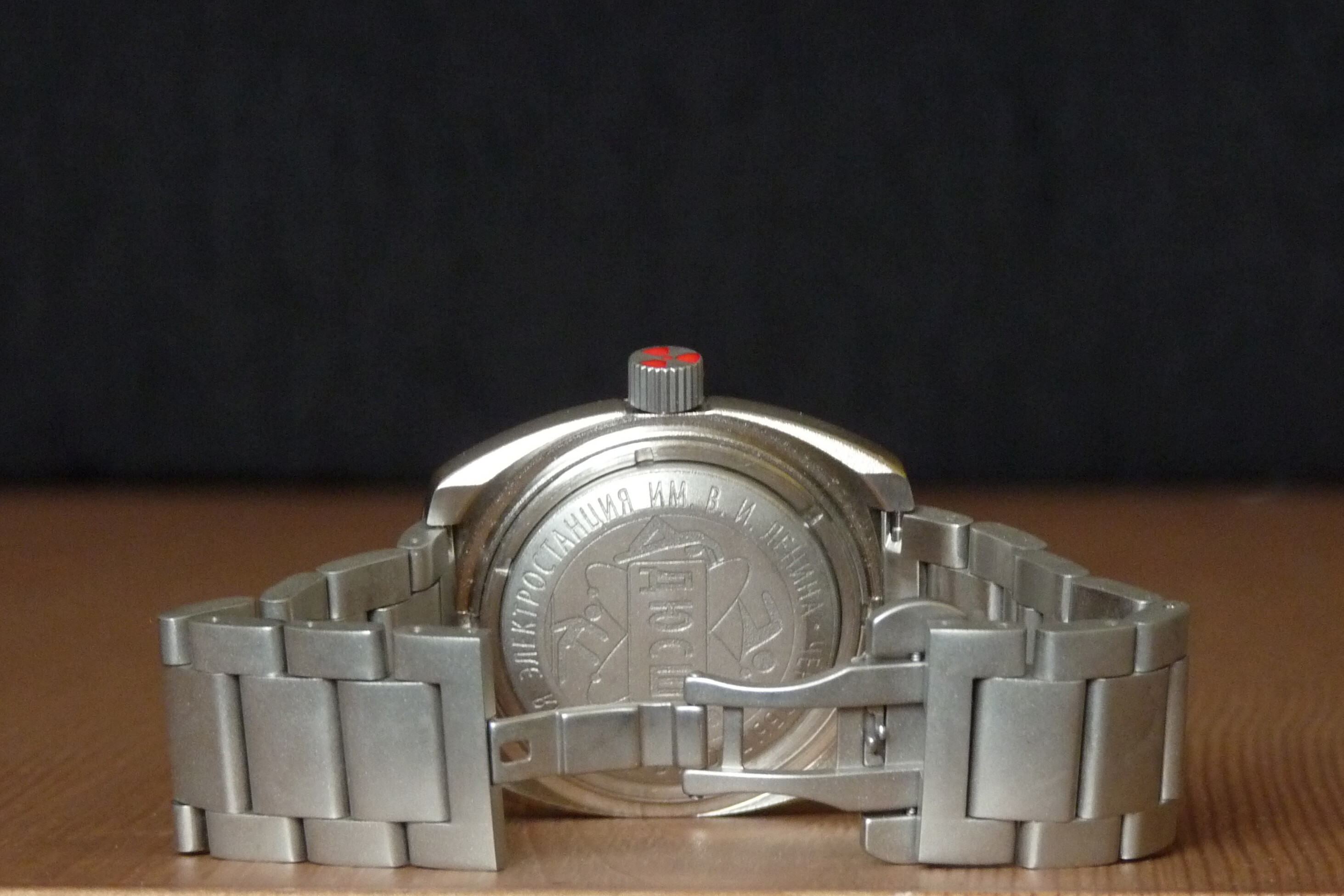

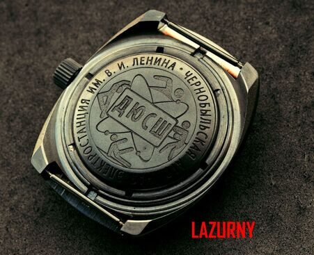

TRASERA
En este caso hacemos un grabado arenado con el logotipo de la Escuela de Deportes y Juveniles de los trabajadores de la Central Nuclear V.I. Lenin , encontrado en las instalaciones.

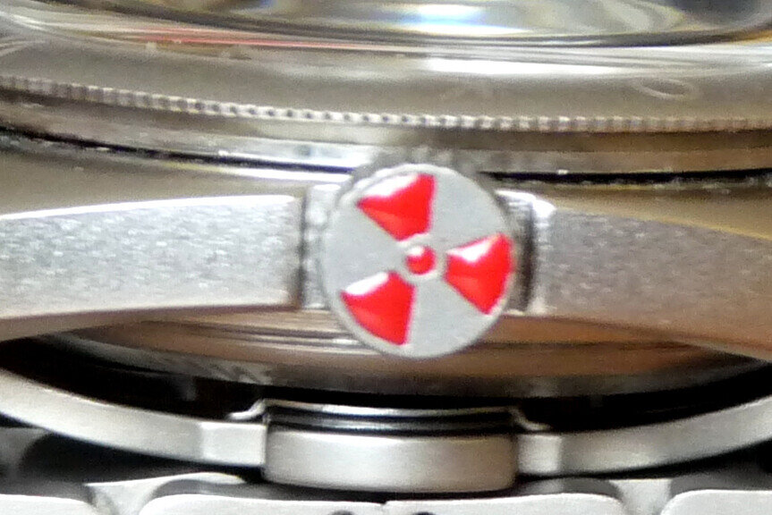

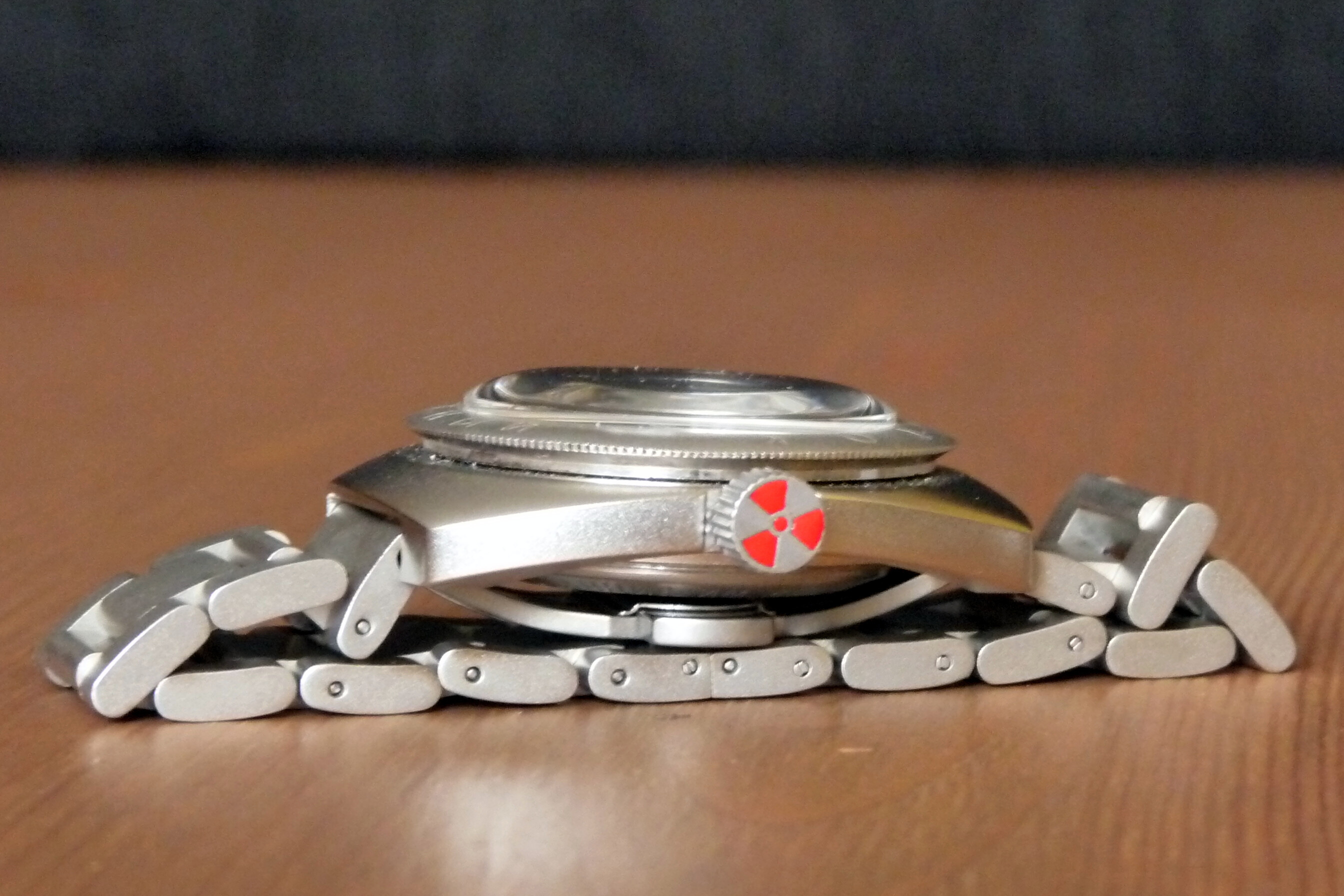

CORONA
Símbolo radioactivo esmaltado en rojo.
PACKAGING
​Grabado calado en caja y tarjeta virtual con acceso para lectura con código QR
Gracias por llegar hasta aquí, y de nuevo un enorme agradecimiento a @cronos_fugit y @forno_de_lenha

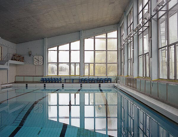

Ahora un detalle técnico que me tiene algo confuso. Realmente se tiene constancia de que ese reloj estuvo en la piscina desde su inicio? Si, supongo que así debe de ser pero hay algo que no se ajusta a los cronómetros de piscina. Realmente ese reloj de piscina es un reloj de pared con su función normal horaria, horas y segundos con la particularidad que el diseño del dial está inspirado en los verdaderos cronómetros de piscina. Un cronómetro de piscina es una reloj con aspas pintadas de diferente color que está girando continuamente con sólo la función de medir el tiempo de recorrido de una piscina ( ida a la pared y vuelta) y el tiempo de recuperación de la serie que se esté realizando. Aqui dejo una imagen de un medidor de tiempos de piscina.
Por eso me atrevería a decir que la función del reloj de pared era solamente de información horaria pero que diseñaron el dial con la estéticas de un cronómetro de tiempos de piscina real.

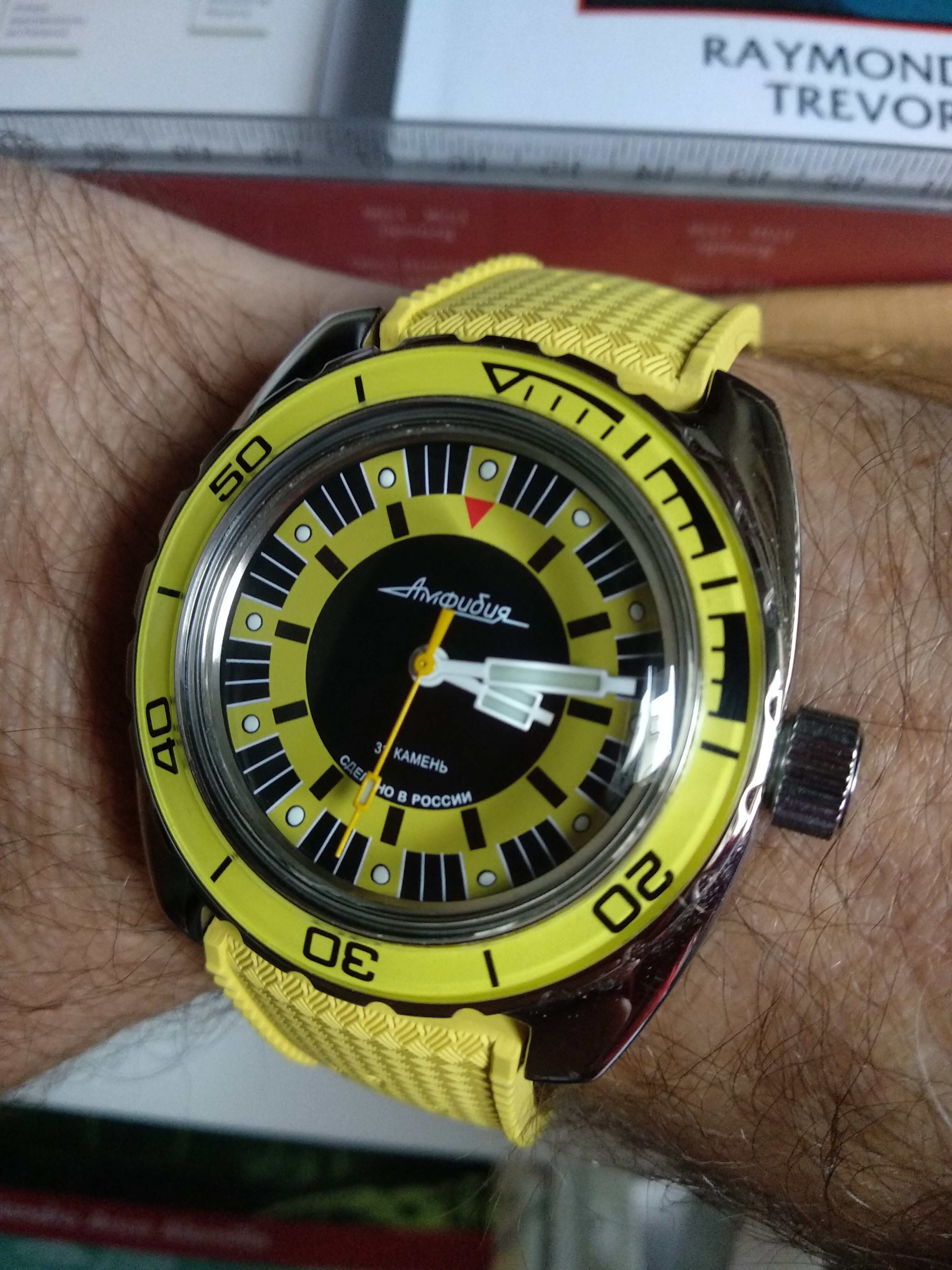

Y yo, y yo, y yo también quiero uno … y me uno al homenaje a Ucrania con el recientemente adquirido trabajazo de Marctibu. Que, curiosamente, tiene los colores adecuados :grin:
