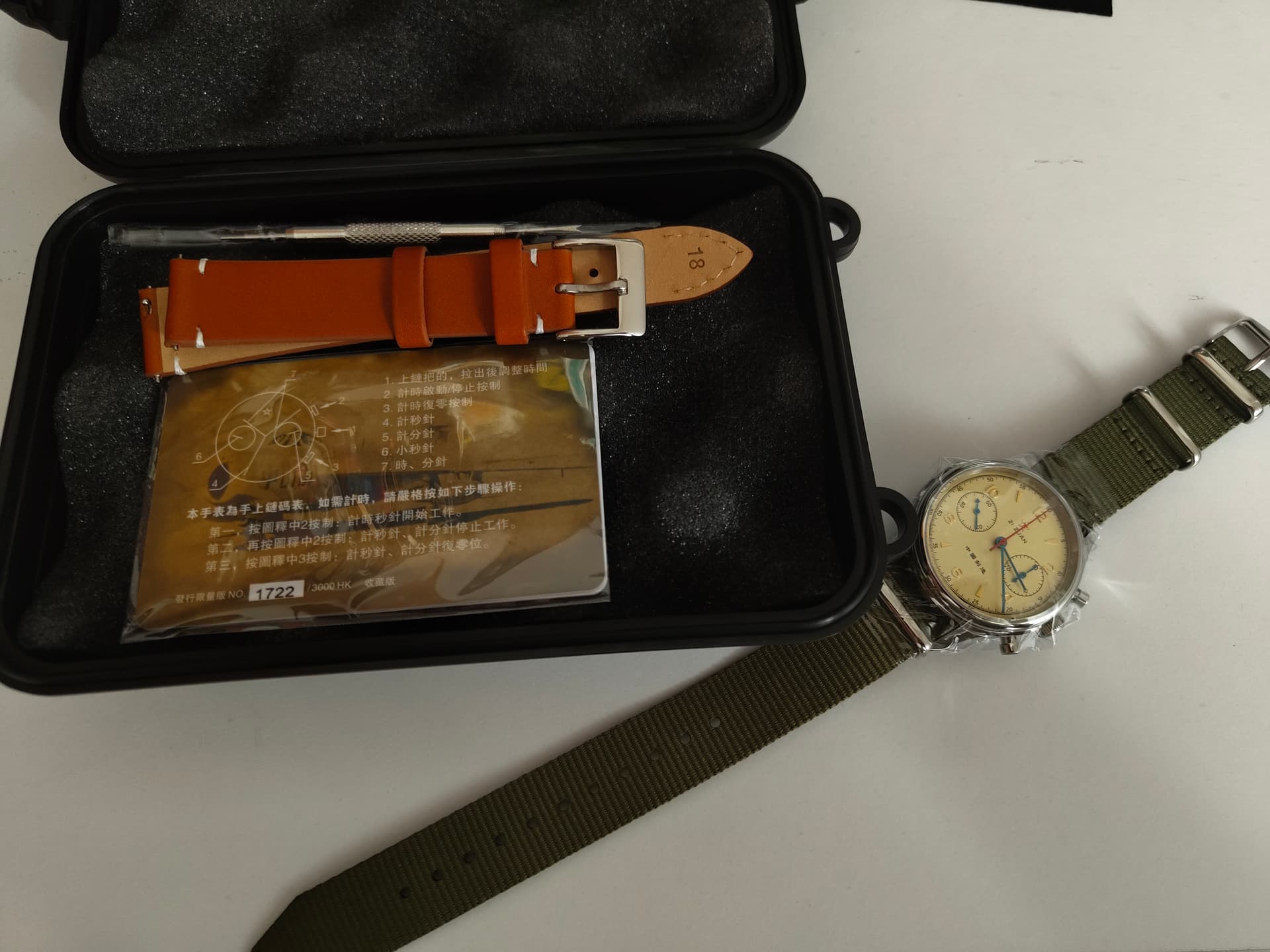

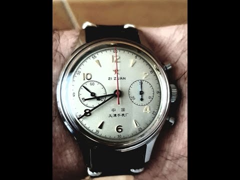

Presentación:

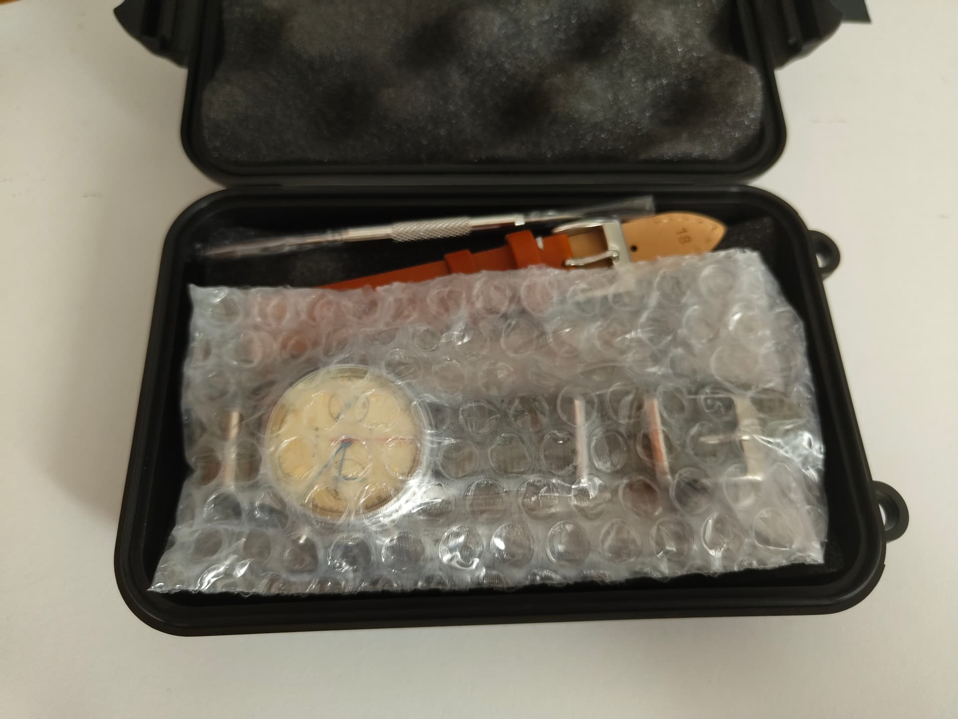

El reloj viene en la caja típica pelican como las de Astar/San Martin, y es exactamente la misma que usa ASTAR, pues tiene una calidad de plástico superior a por ejemplo las que he tenido de SteelDive y otras marcas menores en las que se nota que el plástico es peor al tacto.
Trae 2 correas, la que viene instalada es una Nato de color verde militar un poco acartonada pero flexible, es cómoda pero no creo que dure mucho. Los pasadores con los que viene instalada la Nato me han parecido de buena calidad, mejores que otros chinos que tengo.
La correa marrón, no voy a decir que es de cuero, por que no lo es, es una aberración que solo con el tacto, he decidido no probarla por si se me cae la muñeca (tremenda mierda).
Trae también la herramienta para cambiar las correas bien protegida para que no dañe el reloj, pero de muy baja calidad, eso si, hace el apaño.

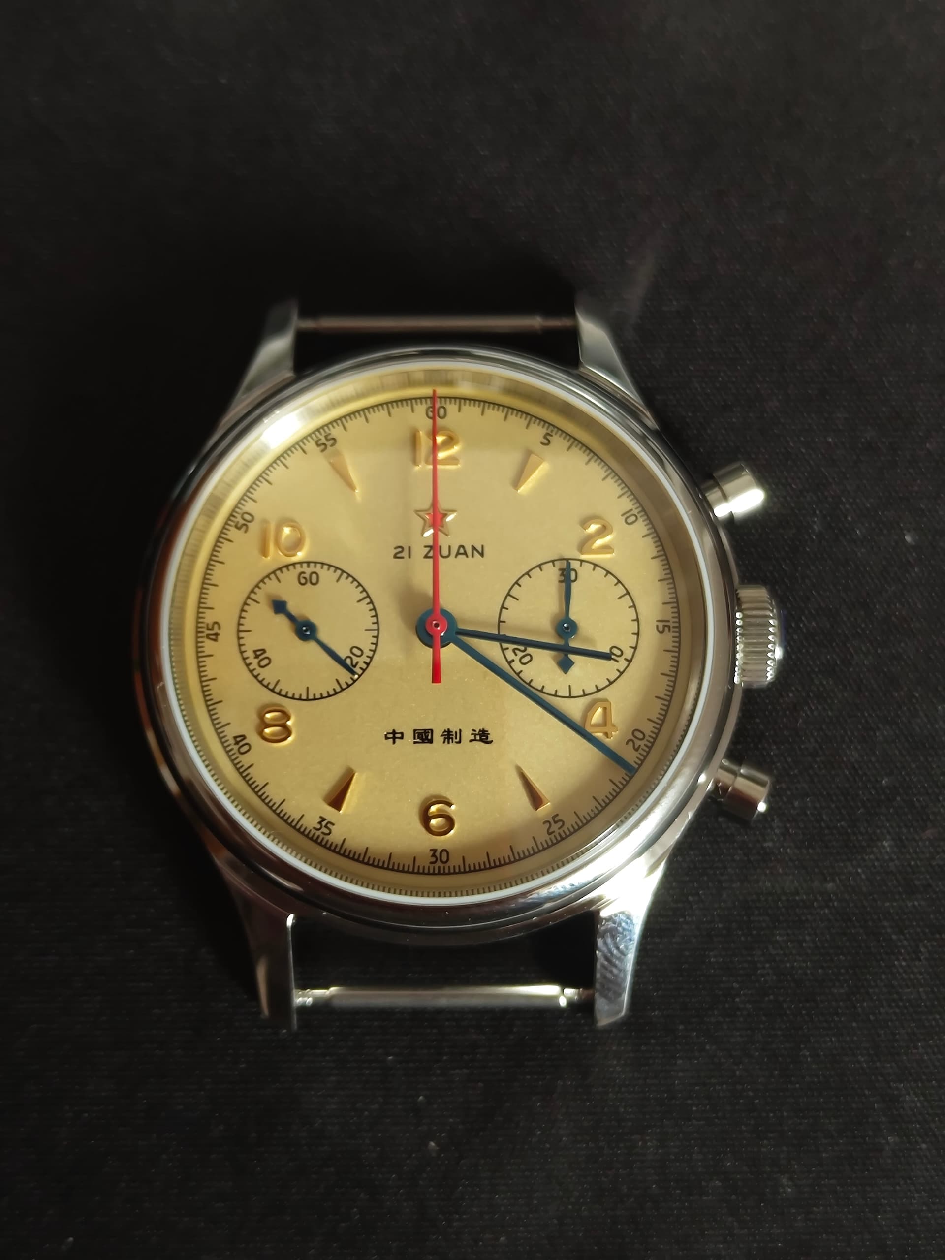

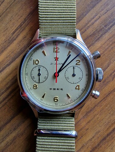

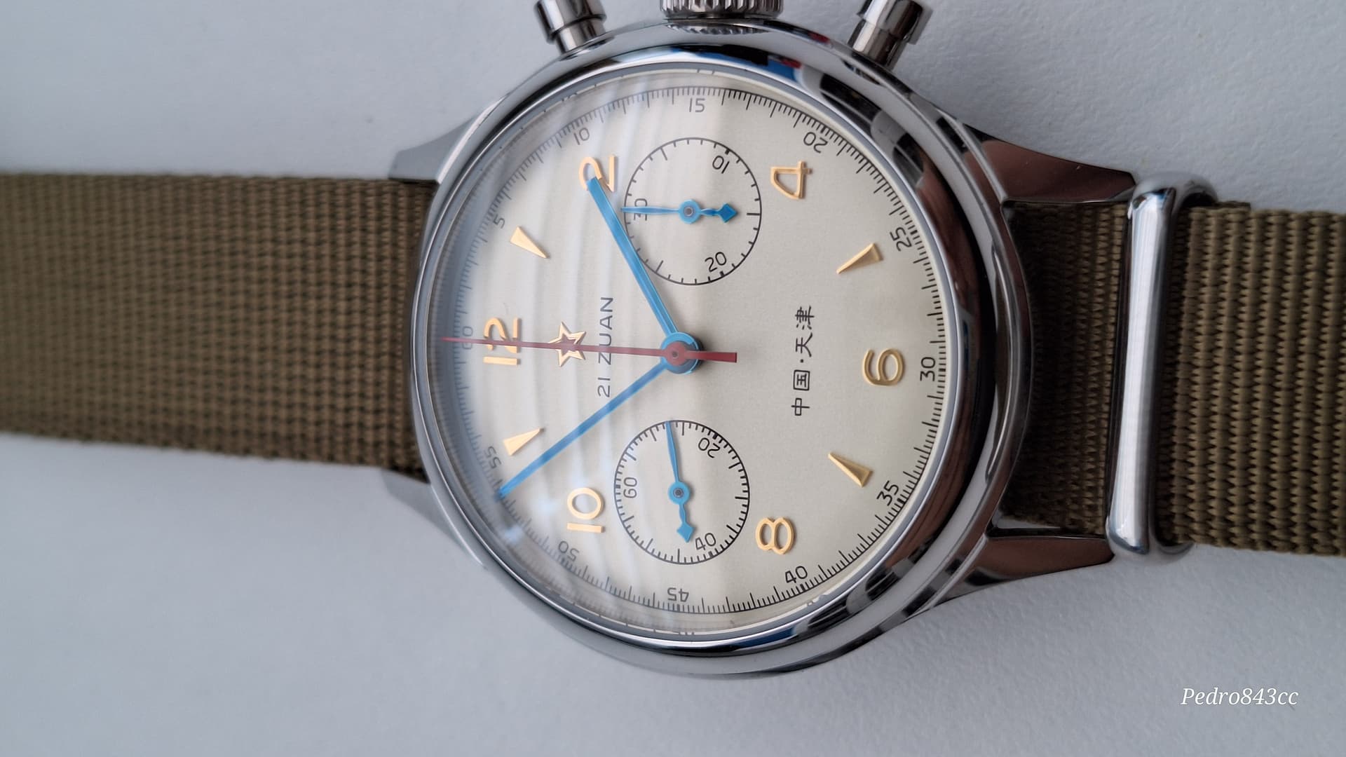

Pasamos al reloj:

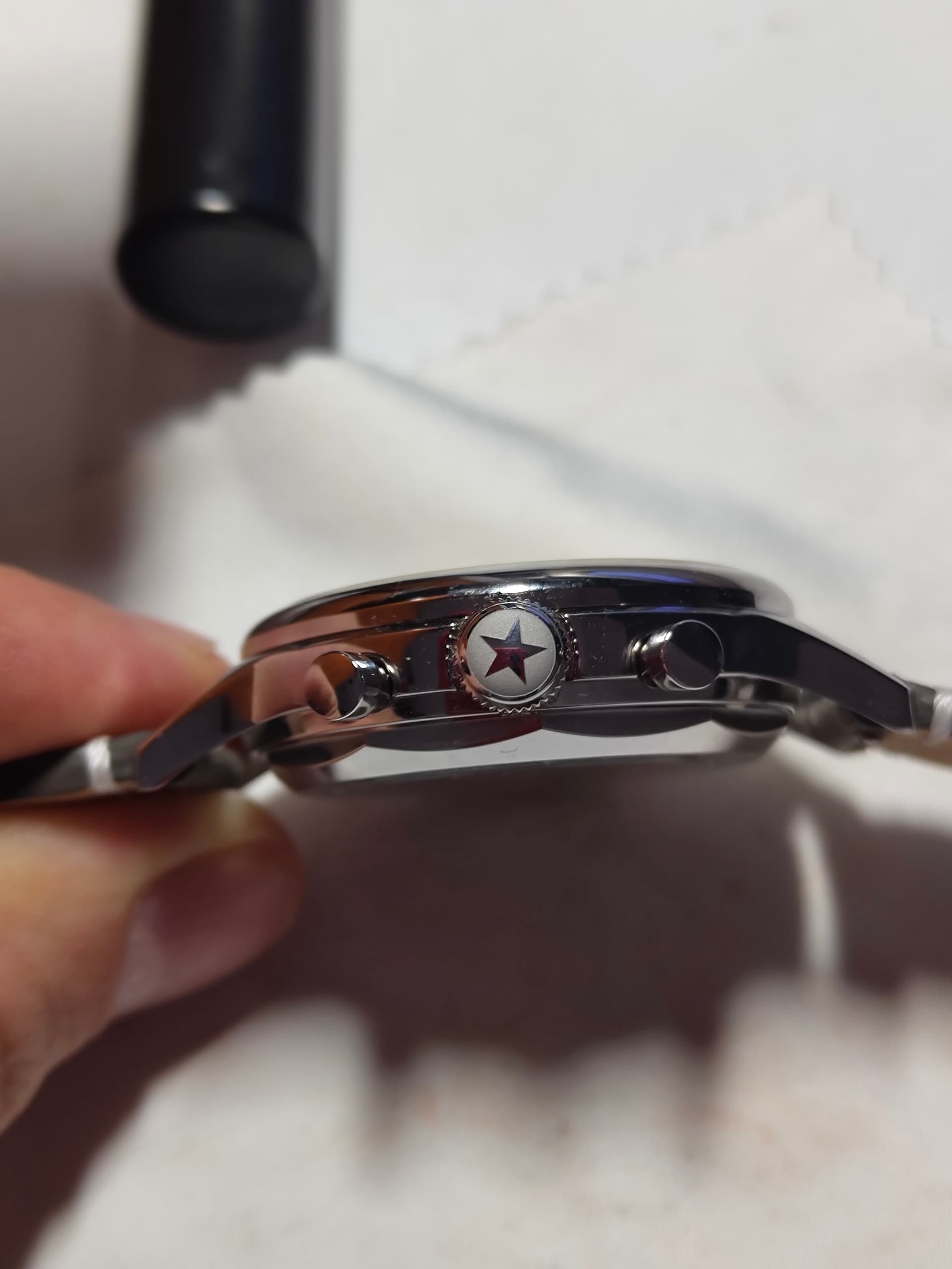

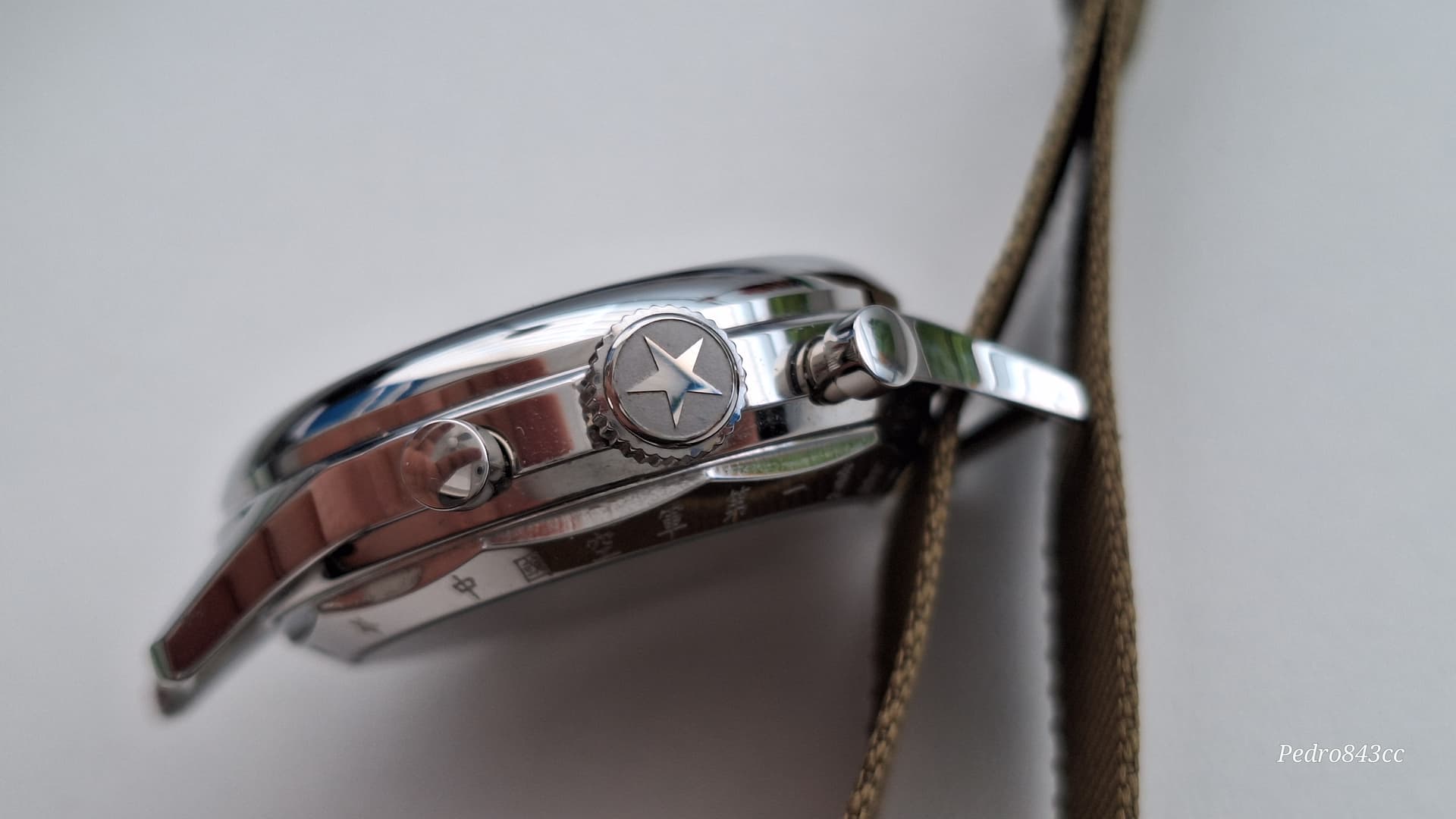

Los pulsadores tienen un buen accionamiento y un feedback muy placentero, la corona está firmada con una estrella pulida con los alrededores arenado, muy bonita, pero un poco difícil de operar para dar cuerda, pues es algo pequeña.
Comentar que trae la mierda de pegatinas azules que se van desintegrando según las intentas quitar en los pulsadores y corona… usar un bastoncillo de oídos con alcohol y frotar, así saldrán fácil.
Hablemos de la caja:
Caja prácticamente pulida por completo, con un pulido bueno, no excepcional pero si bueno.
La caja es completamente suave, no tiene ningún borde punzante ni puntiagudo, tiene una moldura perfecta, no me creo el precio del reloj con una caja tan bien terminada.

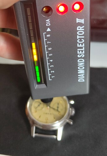

Por cierto, completamente en Acero inoxidable, comprobado con el método del relojero aficionado.
La tapa trasera vista está con sus letras chinas y con las leyendas 1963 y 3ATM (30m) tan bien rematada como el resto de la caja
El cristal de zafiro tiene un ligero abombado que me parece que queda espectacular, igual no es tan llamativo como el plexiglás, pero así tienes menos grosor y se puede llevar más cómodo bajo manga. No tiene anti-reflectante, pero tampoco lo veo tan necesario con el dial que tiene.

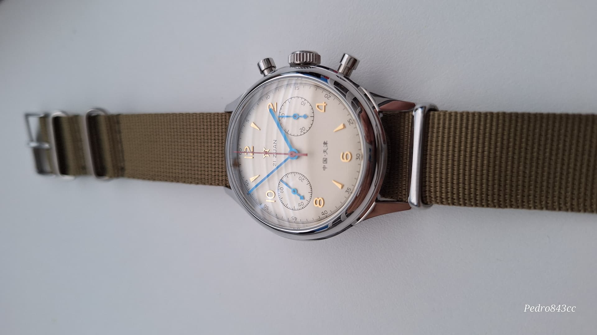

El dial viene completamente alineado, tanto las agujas del cronometro, como las horarias, viene con un texto en chino que pone “Made in China” xD nunca mejor dicho.
Un color achampanado muy bonito.
El tener los marcadores de color dorado quizás no sea lo mejor para la legibilidad, pero las agujas se dejan ver bien, a pesar de ser muy finas.
Hablemos del movimiento:
ST1901 Cronometro de Seagull

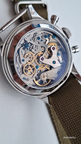

El movimiento es original, y si no lo es, lo han clonado al mismo nivel, lo he observado con la lupa un buen rato, y el mecanizado me parece muy bueno, se ve que los rubís están bien engrasados.
Eso si, se ve que tiene algo de polvo en el interior del movimiento, al ser pulidas muchas piezas se dejan ver con la lupa.
Dar cuerda al movimiento es un poco complicado, pues este movimiento tiene una especie de resistencia que hace retroceder un poco la corona según vas dando cuerda, si habéis probado algún Vostok es parecido al retroceso que tiene. Cuando llegas al tope, se queda bloqueado, cuidado con apretar de más pues corréis el riesgo de dañar el movimiento.

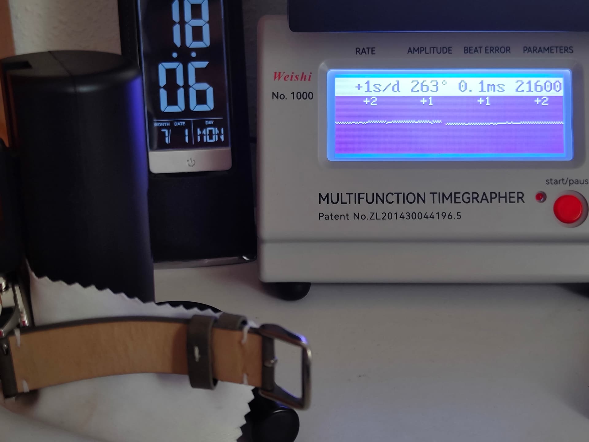

El rendimiento es absolutamente ESPECTACULAR, ojo, es nuevo, no se como va a comportarse después de un tiempo, pero llego con el mejor ajuste de todos los relojes que he tenido, literal y para muestra un botón:
La caja está al nivel de los San Martin de 150-200€ costando la mitad.

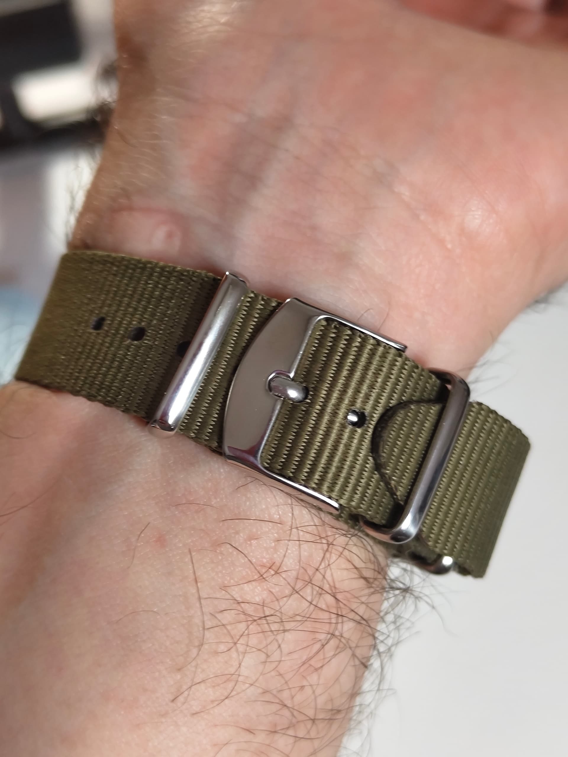

Las correas son muy malas, sobre todo la de cuero sintetico.

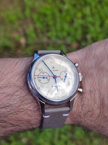

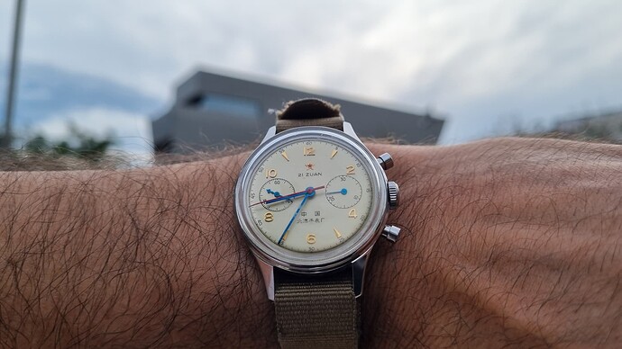

Mi muñeca es de 16cm para que veáis el tamaño del modelo de 38mm
El de 40mm tiene un L2L de 51 creo y tendría patas voladoras.
Como nota final le pongo en calidad precio un 9
Gracias por leer.

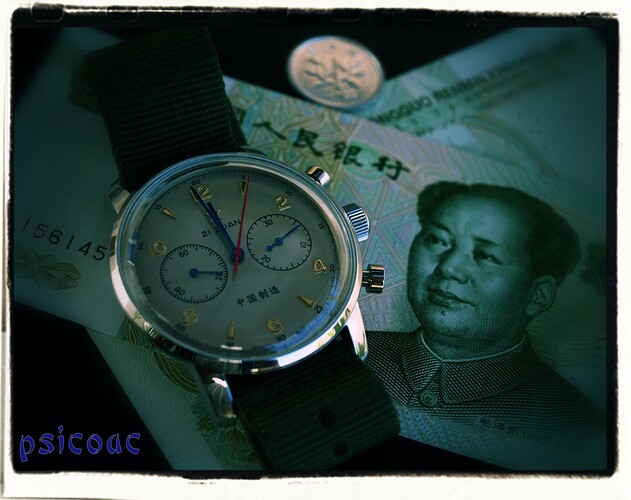

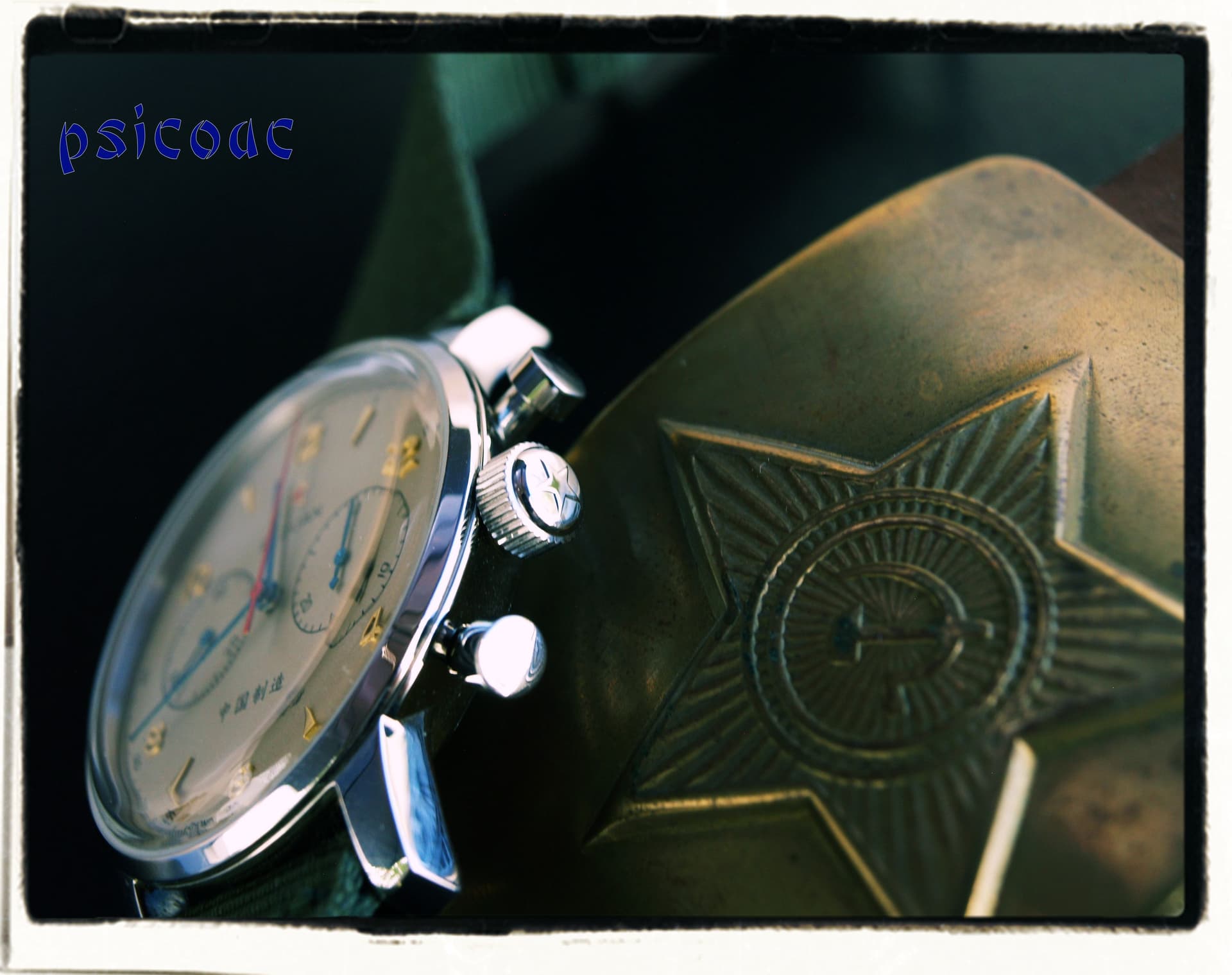

Analizamos hoy la reedición del Sea-Gull 1963Air Force Chronograph , es largo … si tienes prisa, mejor no sigas leyendo … avisado estás …
INTRODUCCIÓN HISTÓRICA
El desarrollo militar por suerte o por desgracia nos ha regalado gran cantidad de piezas horológicas a lo largo de la historia, desde los relojes de piloto, pasando por los divers y cronógrafos navales, hasta los superespecializados tácticos actuales. Todo ello sin contar los instrumentos de a bordo de los diferentes vehículos militares.
Este modelo que presento se puede decir que nació directamente de la necesidad de dotar a los pilotos de los MIG – 15 que Rusia había vendido a China a finales de los años 40 de un instrumento de medida fiable con funciones de cronógrafo.
La Wikipedia, nos aporta unas notas acerca del avión MIG-15 en donde este bonito y curioso reloj volaría inicialmente, para situarnos un poco históricamente:

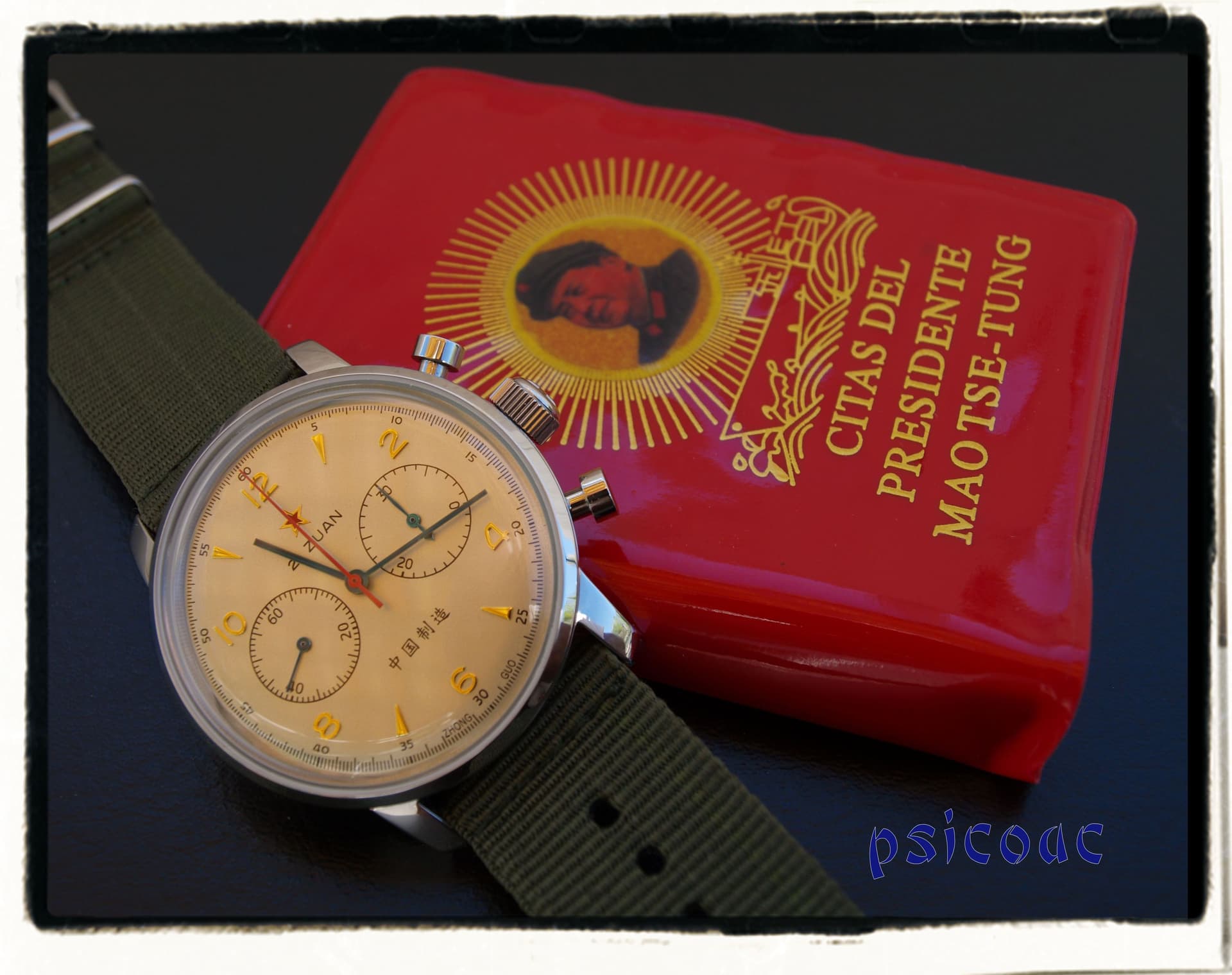

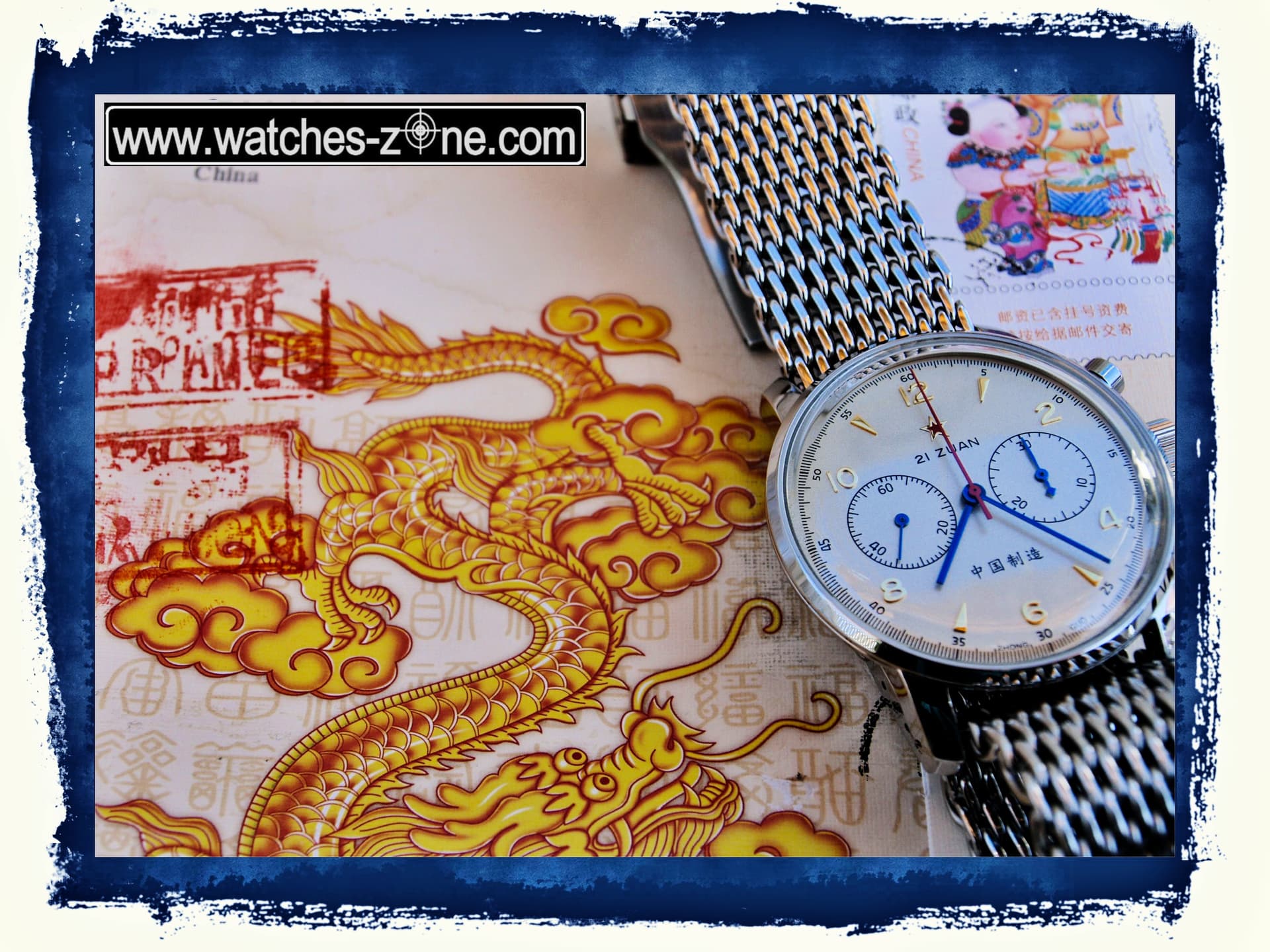

DESCRIPCIÓN GENERAL:
La pieza que nos ocupa hoy es sencilla y clásica, pero a la vez con detalles únicos que conforman un conjunto muy atractivo a la vista. La caja de esta versión es, como decimos, la “grande” de 42 mm, (mas tarde hablaremos de la de 38, más fiel a la original), pulida y con distancia entre asas de 22 mm. Como cristal monta un plexi.
El fondo, roscado es visto, si elijes esa opción con sobreprecio, y se suele servir con una correa de nylon tipo nato, como es el caso.
ESPECIFICACIONES y CARACTERISTICAS:
Se trata de un reloj Cronógrafo de 30 minutos de remonte manual sin parada de segundero y con rueda de pilares, y como todos sabemos ya, de remonte manual con máquina Sea-Gull (Gaviota) Nº ST19 que late a 21.600 alternancias / hora y unas 40 horas de reserva de marcha, 21 gemas y protección antichoque.
Movimiento: Sea-gull ST19 “Special Aviator Watch” mecánico de cuerda manual.
Reserva de marcha: 40 horas
Alternancias: 21.600 A/h
Precisión: +/-30 segundos día
Gemas: 21
Resistecia al agua: 3ATM (salpicaduras vaya … :wink:
DIMENSIONES:
Diámetro: 42 mm
Altura: 13 mm
Distancia entre asas: 22 mm
Peso: 66 grs
Es un reloj muy plano, no extraplano pero sí estilizado con forma curiosa de la caja.
Esta pieza tiene unos 4 mm más que el modelo original. Así luce un poquito más en la muñeca. Hemos perdido en fidelidad al modelo inicial, pero hemos ganado en vistosidad y para mi gusto en estética que al fin y al cabo es lo que cuenta. Así está más en la línea de los modelos y tendencias actuales. Conserva así para mi gusto todo el estilo clásico pero es más ponible y “no se pierde” en la muñeca como el modelo de 37-38 mm.
Tambíén depende de la muñeca de cada cual y de los gustos personales, como es lógico, en mi caso ése ha sido uno de mis criterios a la hora de elegirlo, porque al fin y al cabo “me cuesta” ponerme piezas “pequeñas”.

LA CORONA Y PULSADORES:
Es grandota, típica de los relojes de aviador, me parece un buen detalle, eran así para poder ser manipuladas con guantes. Su operación es cómoda, algo dura tanto para extraerla como para accionarla, pero funciona muy bien. Tiene algo mas de 3 mm de grosor con un relieve o sobredimensionado que exhibe la estrella también en relieve símbolo del sistema de gobierno en el que se enmarca la pieza.
Esta corona del modelo de 42 mm es más ancha que la del modelo de 38 mm que queda más cercana a la caja, y aunque más clásica, para mi gusto, menos vistosa. En este modelo enrasa mejor a la altura de los pulsadores, quedando los tres a un mismo nivel.
Los pulsadores tienen un tacto algo durillo, pero lo normal en este tipo de cronógrafos. La parte final de los mismos es más gruesa en la versión de 42 mm que en la de 38 mm
El superior tiene la función de “START” – “STOP” mientras que la inferior es “RESET” o puesta a cero de todo.

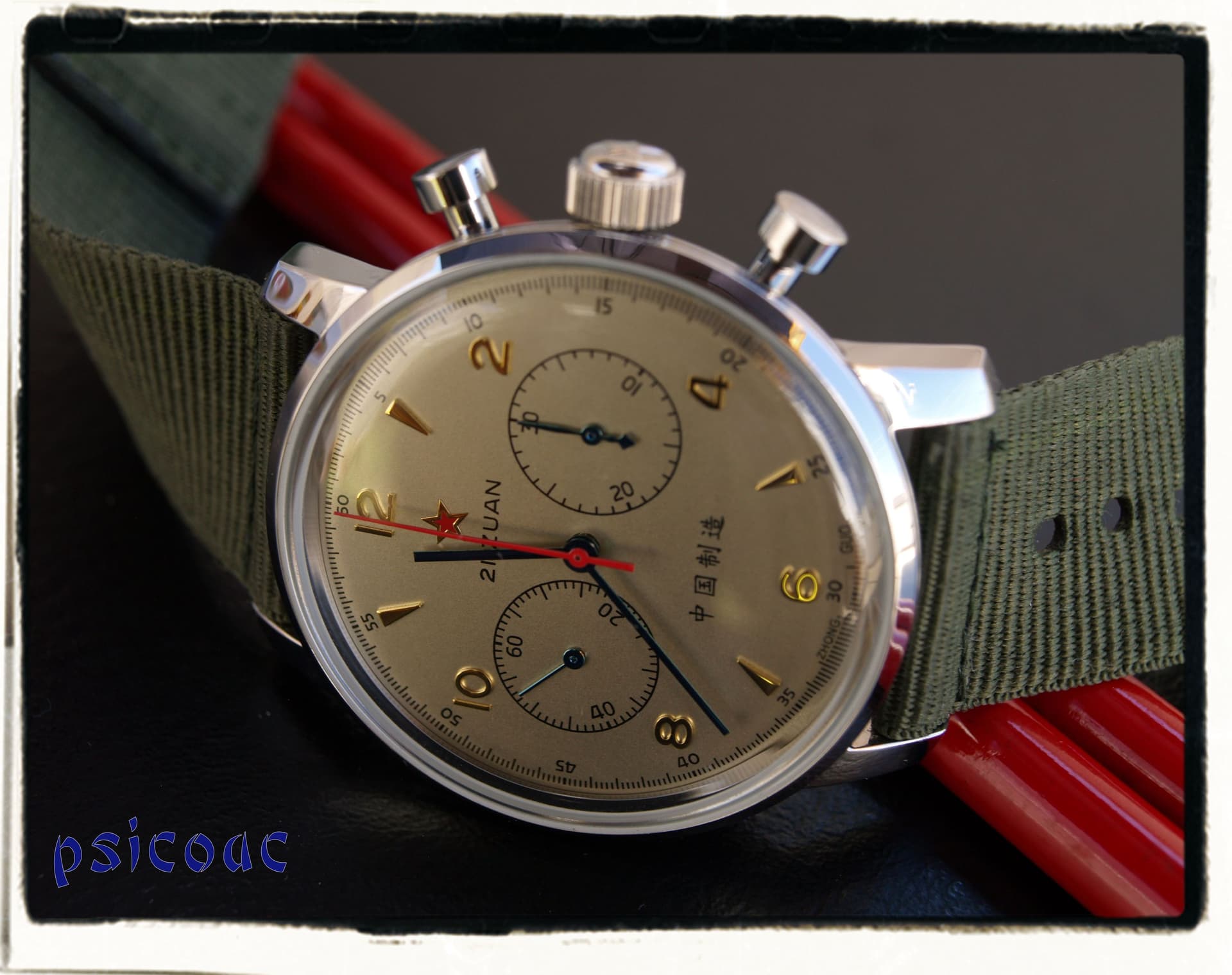

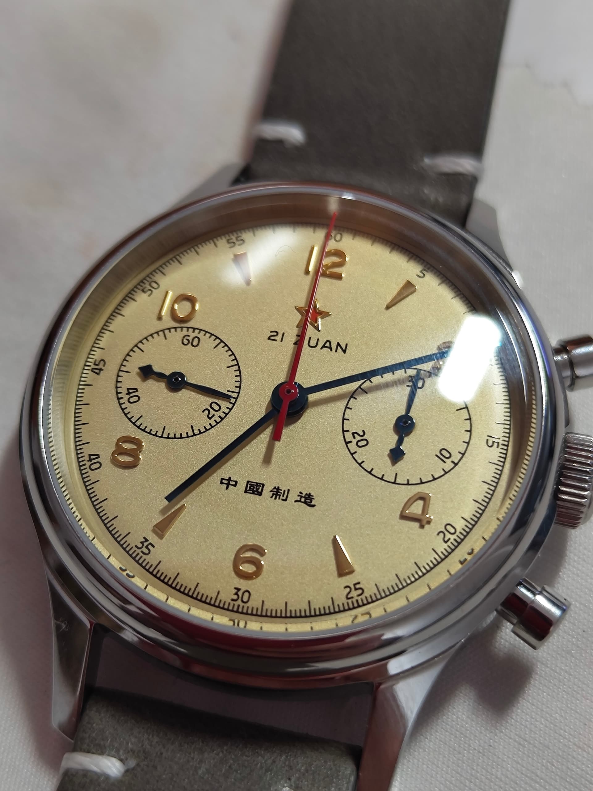

LA ESFERA:

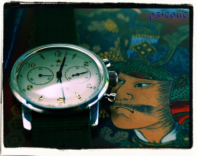

La esfera es grande, ocupa casi toda la superficie visible desde la parte frontal. Está, para mi gusto muy bien equilibrada; digo esto porque destacan tanto las agujas minutera y horaria, como la trotadora en ROJO, así como los índices en dorado, la estrella roja y las subesferas, todo muy medido y equidistante.
Cuando algún objeto digamos que se convierte en “objeto de culto” o pasadas décadas sigue cautivando o llamando la atención por el diseño, es que sencillamente en los orígenes ERA UN BUEN DISEÑO. Le ocurre lo mismo a una lámpara que a un diván que a un coche y en este caso … a un reloj.
Creo que todo el conjunto, pero en especial la esfera, tiene un diseño atemporal. Y fijaros que digo esto a pesar de la fuerte carga ideológica que transmite y el marcado estilo oriental. Es difícil que algo que cumple esas dos anteriores características, sea tan bien recibido transculturalmente y, como digo, pasadas décadas … Eso nos revela y confirma lo acertado de su diseño.
Si se mira con poca luz aparece un color achampanado envejecido muy vintage y clásico de relojes de los años 60 y 70.
Los índices están compuestos por números arábigos aplicados dorados para los números pares, mientras que para los impares se recurre a puntas de flecha también doradas que combinan bien y no le dan apariencia recargada.
Los segundos vienen marcados todos mediante escala con décimas de segundo incluida. Además cada cinco segundos se le añade el numeral correspondiente, apareciendo todos. Los únicos índices que “faltan” son el correspondiente al 3 y al 9 debido como es lógico a las subesferas.
Dichas subesferas aparecen perfectamente delimitadas por sendos círculos con los segundos y minutos marcados en la izquierda y derecha respectivamente. Así mismo en la contadora de segundos aparecen los numerales 20,40, 60 mientras que en la de minutos (cronógrafo) aparecen los numerales 10, 20, 30, al tratarse de un cronógrafo de 30 minutos como ya hemos referido.
En la esfera en las 12 aparece la archiconocida estrella roja con tooooooda su simbología a cuestas. Ésta está biselada en dorado, un detalle muy cuidado. Ambos colores también con carga simbólica en la tradición china.
Las leyendas que aparecen en la esfera son:
Debajo del índice 12 y de la Estrella aparece 21 Zuan, o sea, “21 Gemas” " y más abajo y en caracteres chinos: 中国制造 que se lee: zhongguozhizao y significa: “Hecho en China”
Abajo del todo, en donde suele verse el también archiconocido “Swiss made”, (que no es el caso) y a cada lado del número 6 aparecen las grafías “Zhong Guo”
Zhongguo en (chino tradicional: 中國, pinyin: zhōngguó) (léase: chongkuó), es el nombre con que los chinos llaman a su país. El primer carácter zhōng (中) significa “centro”, “medio” y guó (國) significa “Estado”, “país” o “nación”, algunos lo traducen como “reino”. También emplean el término zhonghua (中华/zhōnghuá), éste último de manera especial para documentos oficiales y en el nombre del país.
O sea, “China”
Para los que no se hayan fijado, estas grafías difieren entre las versiones de 38 y de 42 mm. Hay que especificar que las primeras versiones que se hicieron de esta reedición correspondían a la caja de 38 mm y a la máquina de 19 gemas, por lo que así constaba en la esfera.
Parece por tanto que la versión de 38 mm inicial se mantiene un pelín más fiel a la original, dado que aparecen las leyendas que aparecían en el modelo editado en 1963 y mantiene la máquina de 19 rubís como hemos dicho.
Siendo las leyendas que aparecen en ambos modelos las mismas (original de 38 y reedición de 38):
19 Zuan: 19 Gemas
中国 = China
天津手表厂 = Tianjin Watch Factory
Posteriormente se ha evolucionado la máquina a otra con 21 gemas como hemos señalado, y tanto el calibre que montan las cajas de 38 como las de 42 es éste más nuevo, por lo que ambas esferas lucen el ya referido “21 Zuan”
Un poco lioso sí …
Ya depende de los gustos y necesidades de cada usuario … cada uno que escoja siguiendo sus criterios la máquina o caja que mejor le convenga.

LA CORREA:
En este caso, como en la mayoría se presenta el reloj con una humilde correa de nylon tipo Nato de dos colores que le sienta bien. No por económica, su precio es de 2,5€, le queda menos bien. Aunque otros distribuidores le colocan diversos tipos de correa de piel marrón que también le van muy bien.
Con respecto a las Natos:
Otras que también le sientan muy bien del mismo material, son la verde
que le da un tono guerrillero y la kakhi que le da un tono digamos “proletario” a mi modo de ver …
Otras pueden ser la negra y la multicolor, marrón, crema, rojo y azul, coincidiendo más o menos con las tonalidades de la esfera … que no se descarta próximamente…
Creo que a este reloj le pasa un poco lo que al PleAmar, que cualquier correa le queda bien, desde una milanesa a un armis… lo que menos le puede sentar supongo que será alguna correa de goma …
LA PRESENTACIÓN DEL RELOJ:
La presentación es la correcta para un reloj de sus características, si bien algo espartana. Se entrega en caja de “madera” teñida, con funda de cartón exterior. El interior se presenta en una suave gamuza beige con almohadilla.
Cumple bien la función aunque se echaría en falta, en otras ediciones lo he visto, alguna grabación en la caja de la marca o modelo. Aparenta así una caja estándar que se le ha adaptado.
Cumple, está bien, pero algo pobretona … podemos enlazar con el espíritu proletario de la pieza … J
En las primeras versiones se presentaba en una caja metálica redonda gris mate con las mismas leyendas impresas que aparecían en el fondo del propio reloj.

¡Relojazo! El mío, cuando me dio por llevarlo cuatro meses, estaba en ± 0,0 segundos. Bien ajustado no digo que no se vaya, pero compensa y al final, es el reloj más fiable que tengo. Es fotogénico como pocos, y agradabilísimo en la muñeca.
Y pasa de temas de autenticidad, todos salen de los mismos talleres con los mismos controles. Disfrútalo como se merece.
P. D.: sigo con la NATO original, después de usarlo, lavadora y como nueva.
puede que le de un tiento a la nato entonces algún día a la nato!

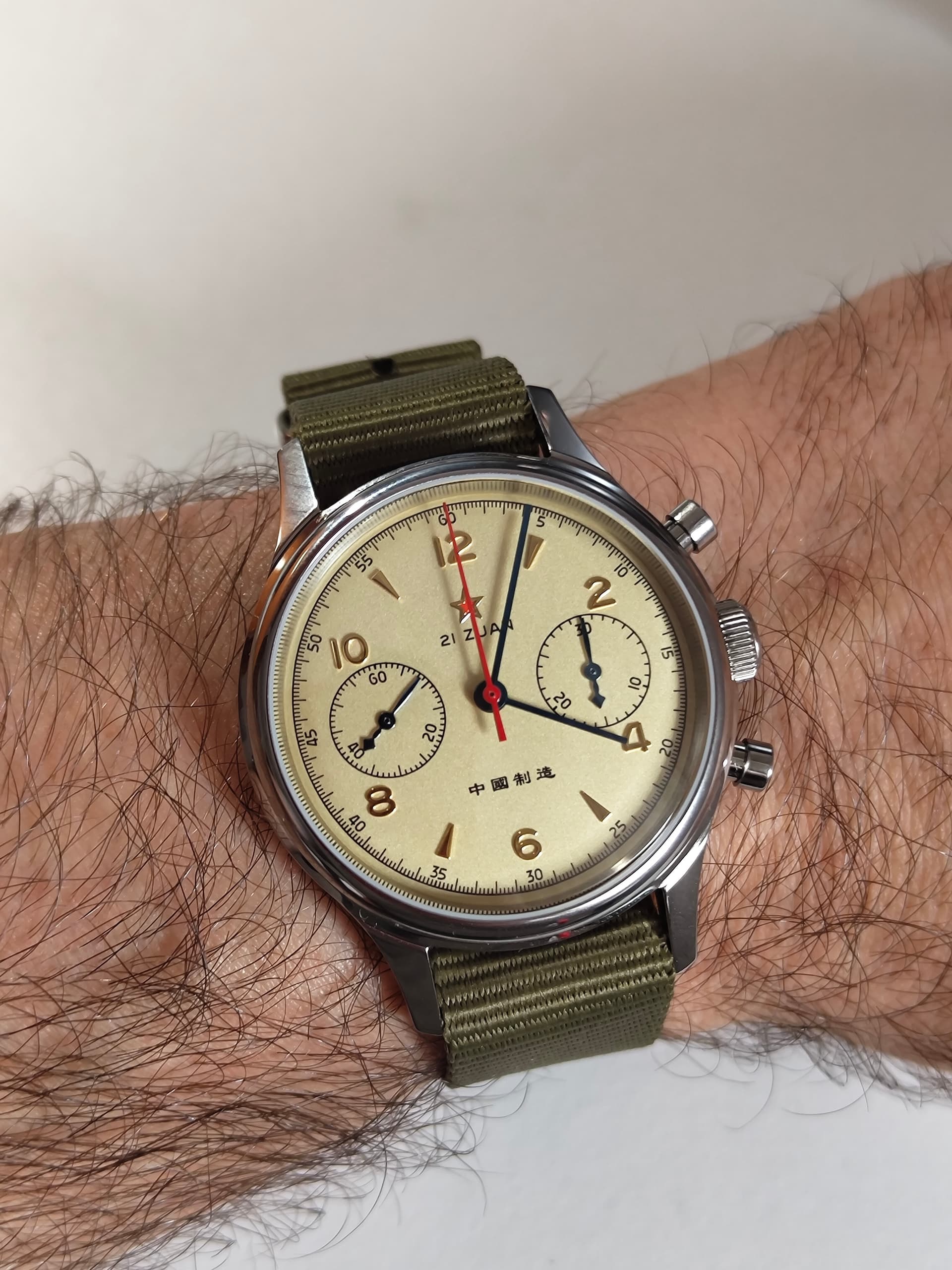

El reloj en 2017, con su NATO
El reloj en 2023, con su NATO
Creo que la diferencia de color se debe al balance de blancos.
Ah, los numerales son perfectamente visibles a pesar de mi presbicia. Es un reloj muy bien logrado.

Mi ZUAN farsete …:sweat_smile::sweat_smile::man_facepalming::man_facepalming:
La minutera del crono es raruna…
Porque es homenaje…
En realidad así como la tienes el crono es mas legible. A si que ni tan mal, ya había visto modelos así. Estos homenajes… :sweat_smile:
@Pedro843cc La verdad que incluso si no te lo pones mucho, por el precio que tiene aporta un toque diferente a la caja. :wink:
Creo que a pillar el lumen edition de 38mm.
La verdad que es un reloj honesto en lo que ofrece.
