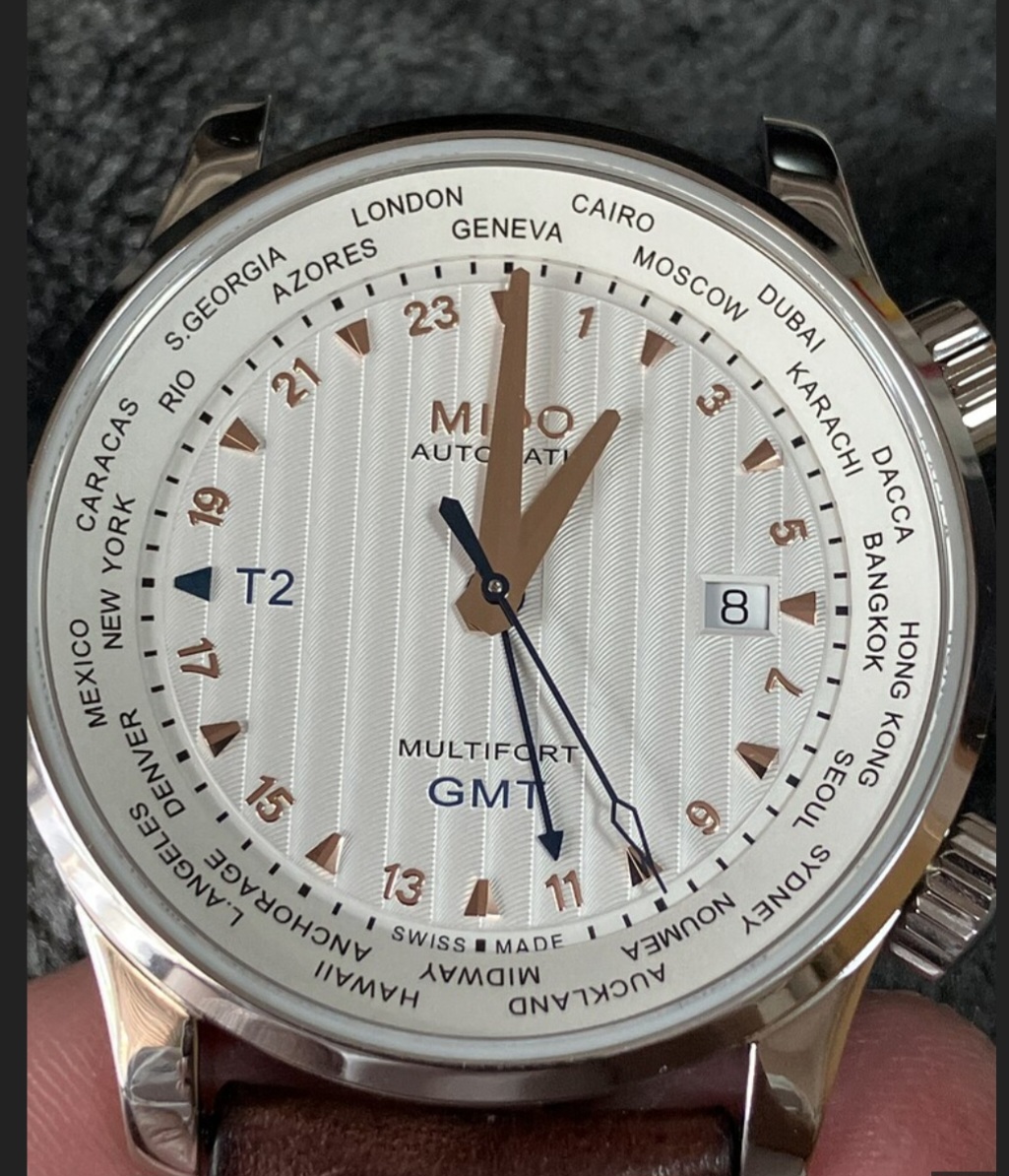

Enhorabuena por esa adquisición. Elegante con ese dial como indica @Tortuga_Shelly y funcional por su legibilidad. Que lo disfrutes con salud y lo pongo en mi punto de mira.
Por mención del compi @soymicmic entre sus funciones considero que la marca T2 a las 18 horas (Pareciese y coincide con a las 9), indica, según el horario solar y el horario universal de invierno el punto en que se pasa a indicar las horas nocturnas. A las 6 de la mañana es el horario diurno que debería tener la marca T1, pero coincide con el datario y Mido no habrá considerado ponerla, motivado que son 12 horas en simetría con la marca a las 18 horas. Además, la T2 es la marca de referencia de inicio para alinear todos los husos horarios a partir de uno, cualquiera de ellos, sin embargo es un poco compleja, habiendo otras forma más sencillas. También esta marca es válida para el segundo huso horario de la aguja GMT y puede ser útil para referenciar si es de día o de noche, o si en un punto del Globo, están en el día anterior o posterior, según el horario de destino que se esté siguiendo.
Son varias la formas de leer y alinear los Horas Mundi y los GMT diferenciando si es hora dual, hora UTC u hora según diferencia horaria GMT, además si dispone de bisel giratorio tienes todos.
También para mejor entendimiento; Curiosidad: si tuviéramos alineadas con la misma hora, las agujas principales H12 con la misma hora H24 que la aguja GMT, está al tardar 24 horas en dar la vuelta a la esfera, nos estaría indicando si es de día o de noche.

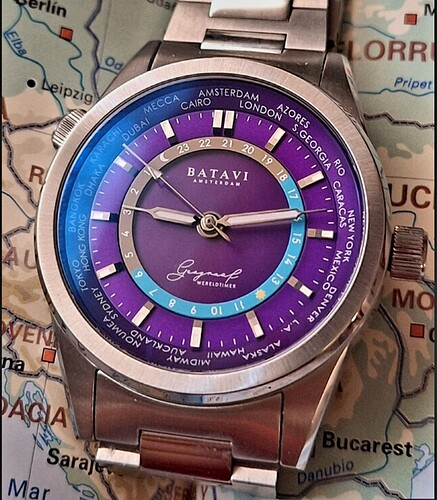

Uso con su permiso, este otro modelo presentado recientemente por @Pedro843cc en el que se indica en la escala H24 (como en la mayoría biseles GMT, baste ver el AIRLINER II o los llamados biseles Pepsi) el cambio de color entre día y noche a las 6 y a las 18.
“Aprovechando que el Pisuerga pasa por Valladolid” para otras indicaciones.
En el modelo de Pedro, al igual que en otros muchos hay un sol a las 12,00 y una luna a las 24,00 (No, no indican día y noche) estas marcas están indicando que: la lectura a partir de la posición de la aguja GMT, a partir de esos puntos en la escala H12 se debe indicar que después de las 12 noche (medianoche) la hora será 02:00 a.m. o 10:10 a.m. y después de la marca del sol a las 12 es el mediodía debiéndose indicar que son las 02:00 pm (humor: tanto si has comido como si no, la tarde empieza a partir de las 12,00 p.m.) 10:10 pm, etc.
En las escalas H24 la aguja GMT ya marca por si sola que serán las 14:00, las 22 etc. sin necesidad de indicar a.m. o p.m.
