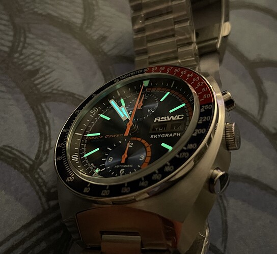

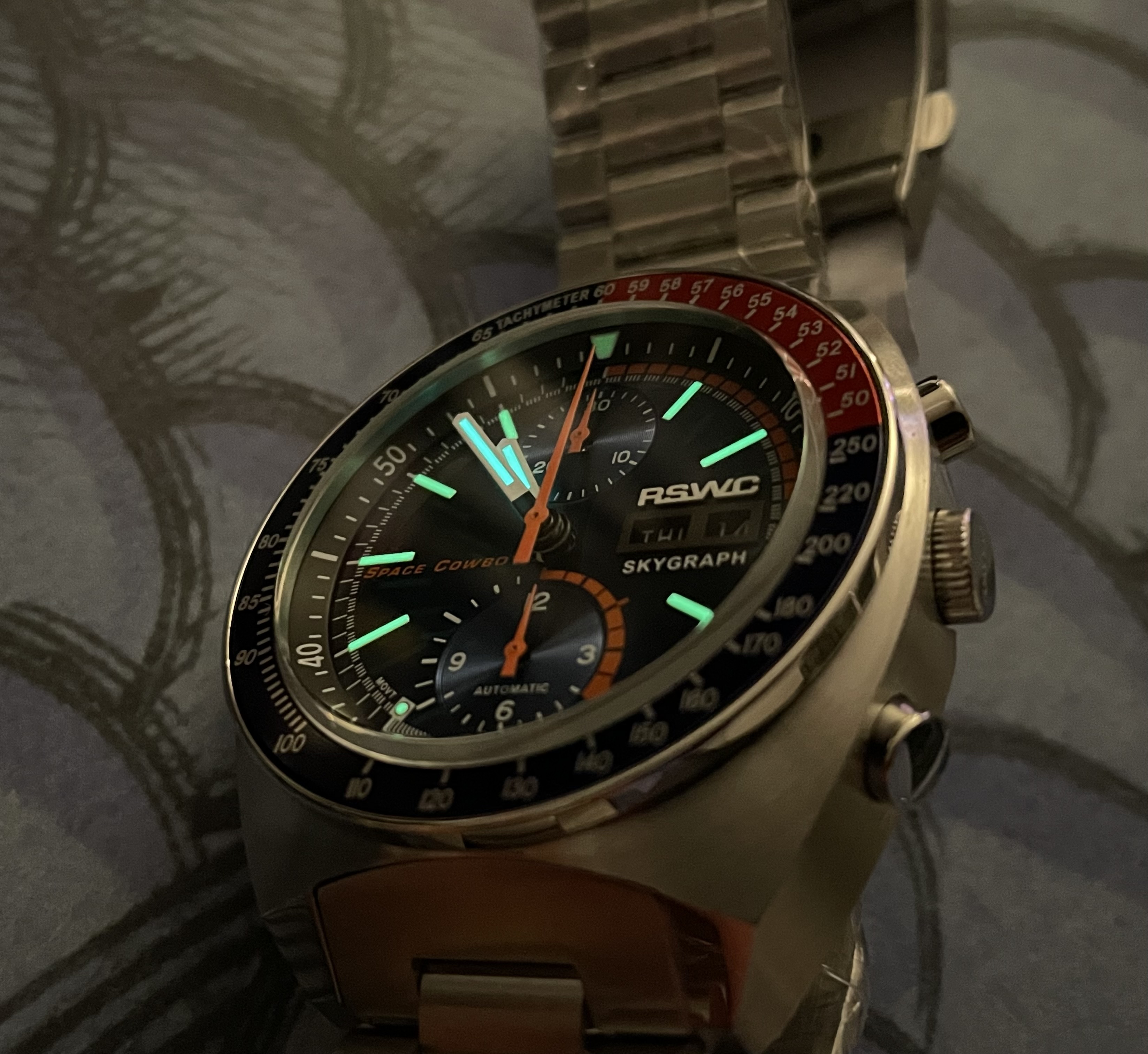

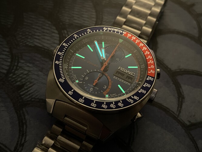

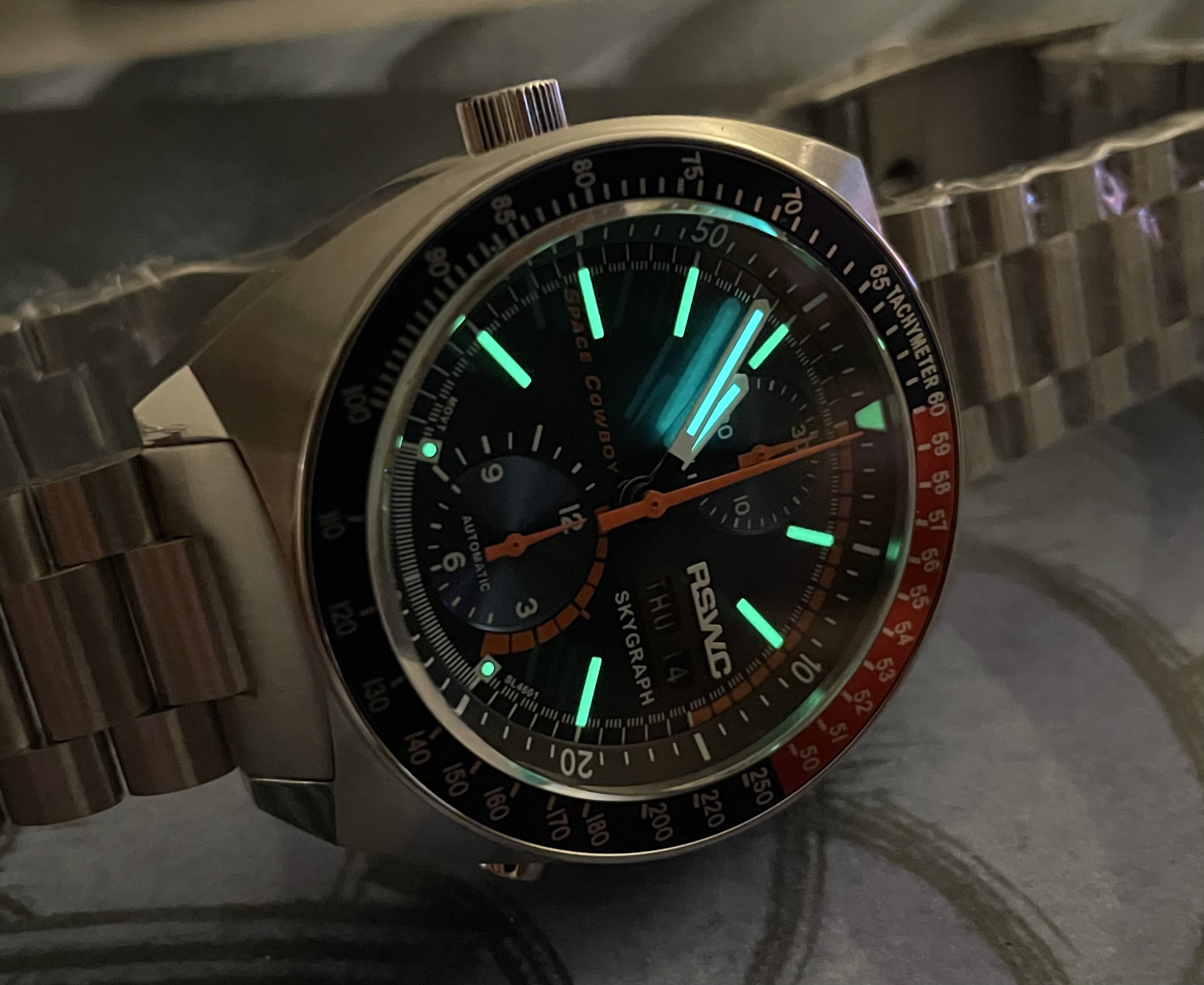

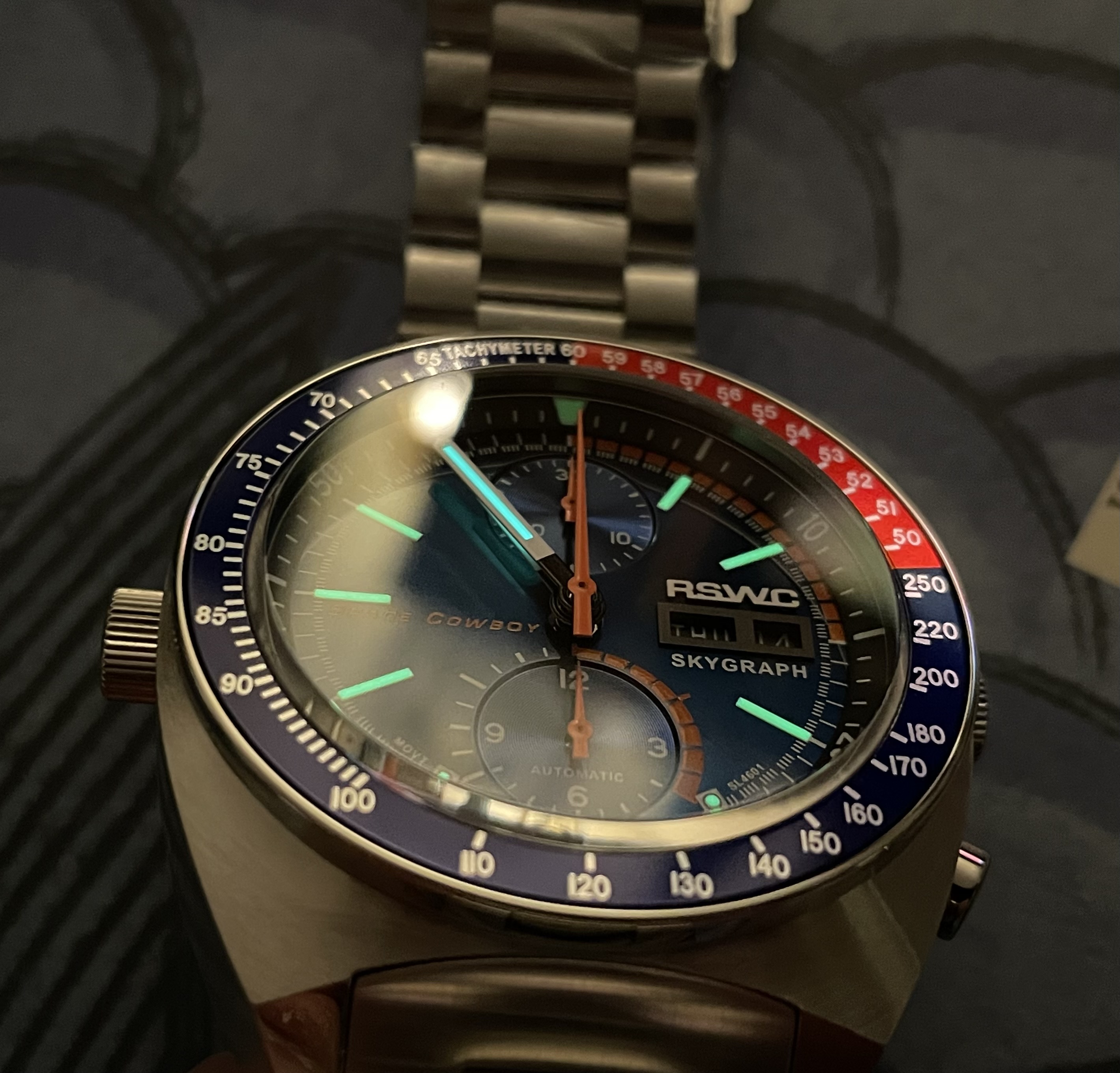

Olé fotos de lumen!

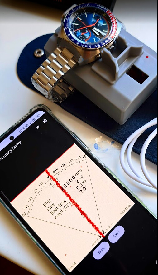

Por si sirve
Yo en algún momento de mi vida quiero hacer fotos así :clap:
