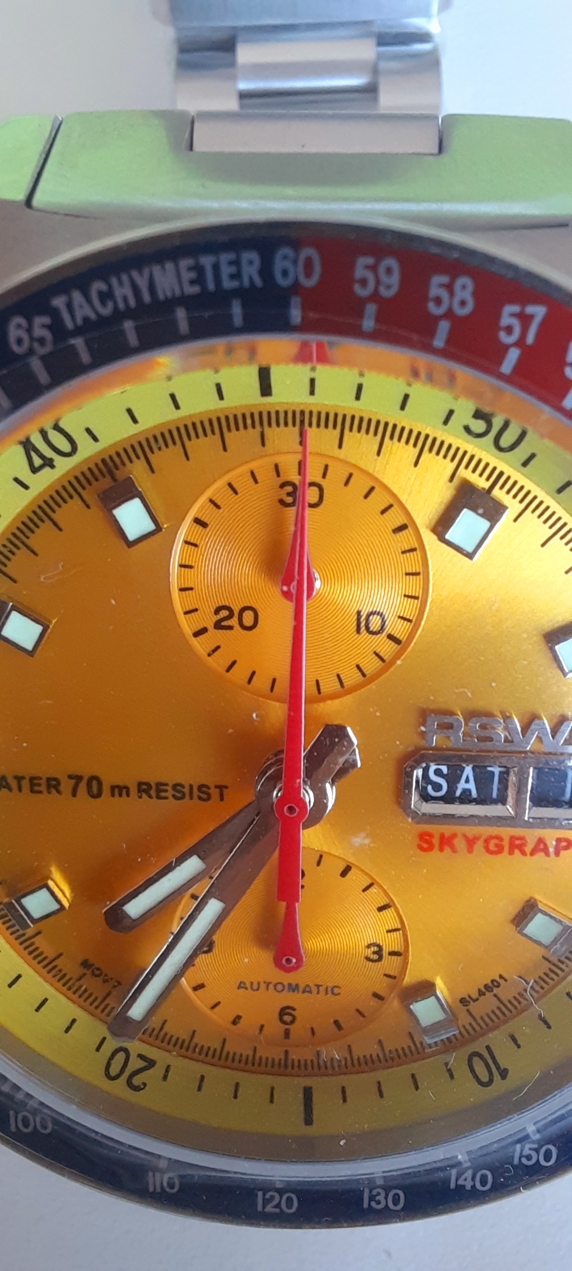

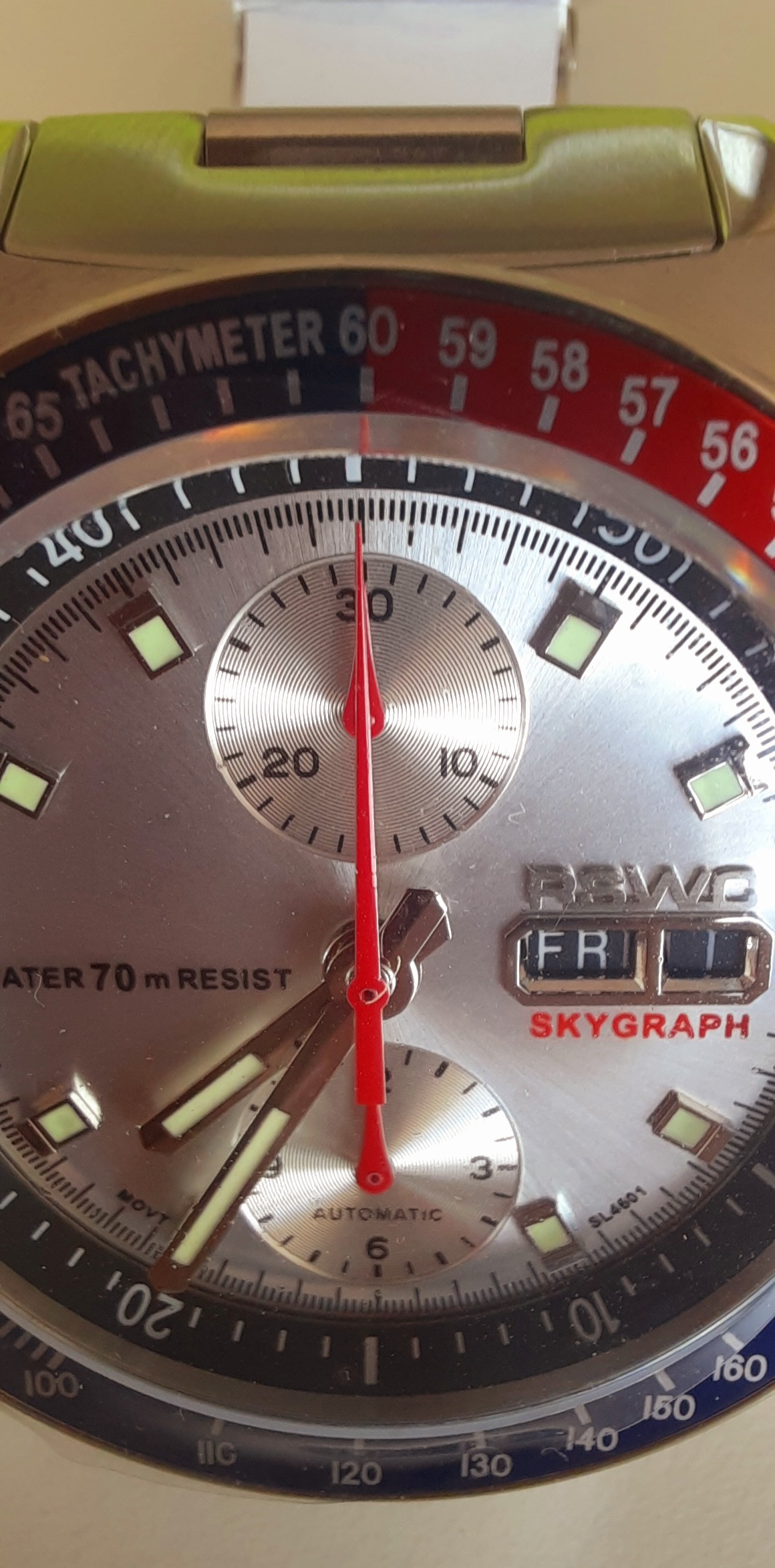

Pues nada. Después de una larga peripecia, (fue pillado a un compañero, Tom le dijo que no me lo podia enviar directamente a Canarias, y se lo envio a él y él me lo reenvio a mi) la semana pasada llevo mi Space Cowboy. Hasta el lunes no lo pude revisar Y veo que de marcha va bien, pero no resetea a cero. Lo hace a +2.5 seg. He contactado con Tom a ver que dice. Por cierto, el reloj me parece una pasada.

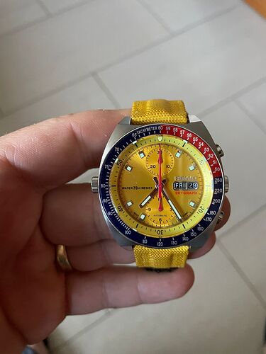

Yo solo pillé el amarillo y me encanta …. Pero lógicamente pasamos por lo mismo que todos para bien o para mal
Creo que parte del problema del calibre es debido a los golpes del transporte y la fragilidad de los cronos, que hayan llegado relojes con el crono en marcha indica buenos golpes para conseguir pulsar el duro botón del crono.
Igual hay que meterle más burbujas para blindarlo ante los golpes

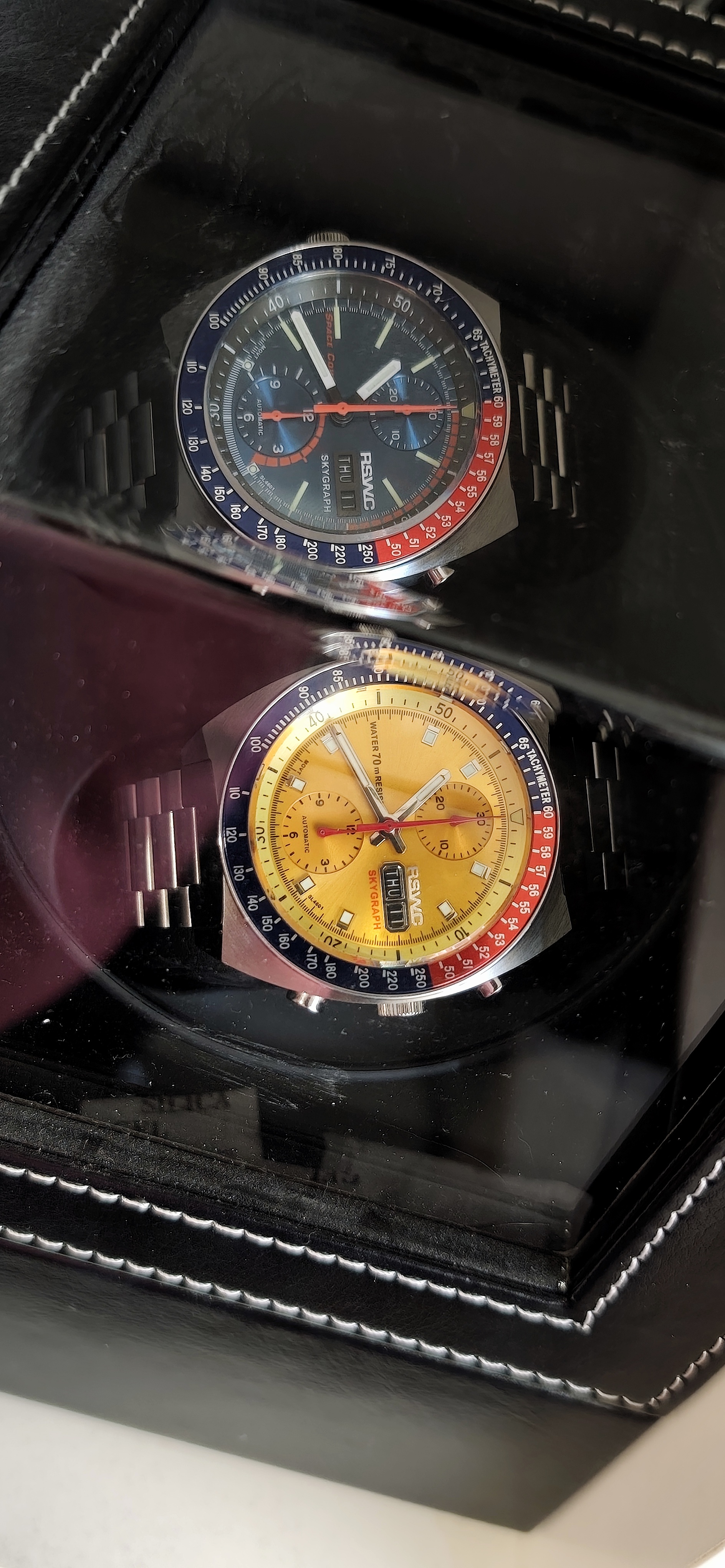

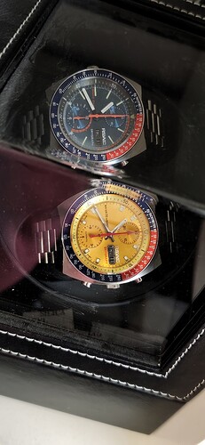

Quiero exponer “el otro lado de la moneda”:
… les di descanso a los míos hace unas 2 semanas y ahora reposan en el winder; cambian de día y mantienen la hora como campeones:
Recibiera el Pogue con el crono activado, y OK el SC. Mi única queja al principio fue lo duro de dar cuerda manualmente, sólo con buenas uñas y astillándote alguna era posible, aunque ninguno me arrastraba la masa oscilante. Quiero pensar que con el uso y/o asientamiento de la junta de la corona ésto irá a mejor.
En éste winder mío otros relojes que sólo cargan en 1 dirección no lo hacen, pero éstos Skygraph ahí están y precisos como el que más.
No canto victoria aunque sí veo la luz al final del túnel, sólo espero que ésa luz no sea un camión viniéndome de frente…. :crossed_fingers:

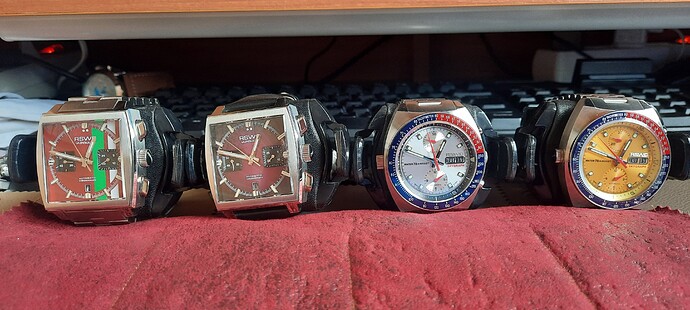

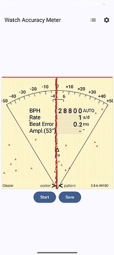

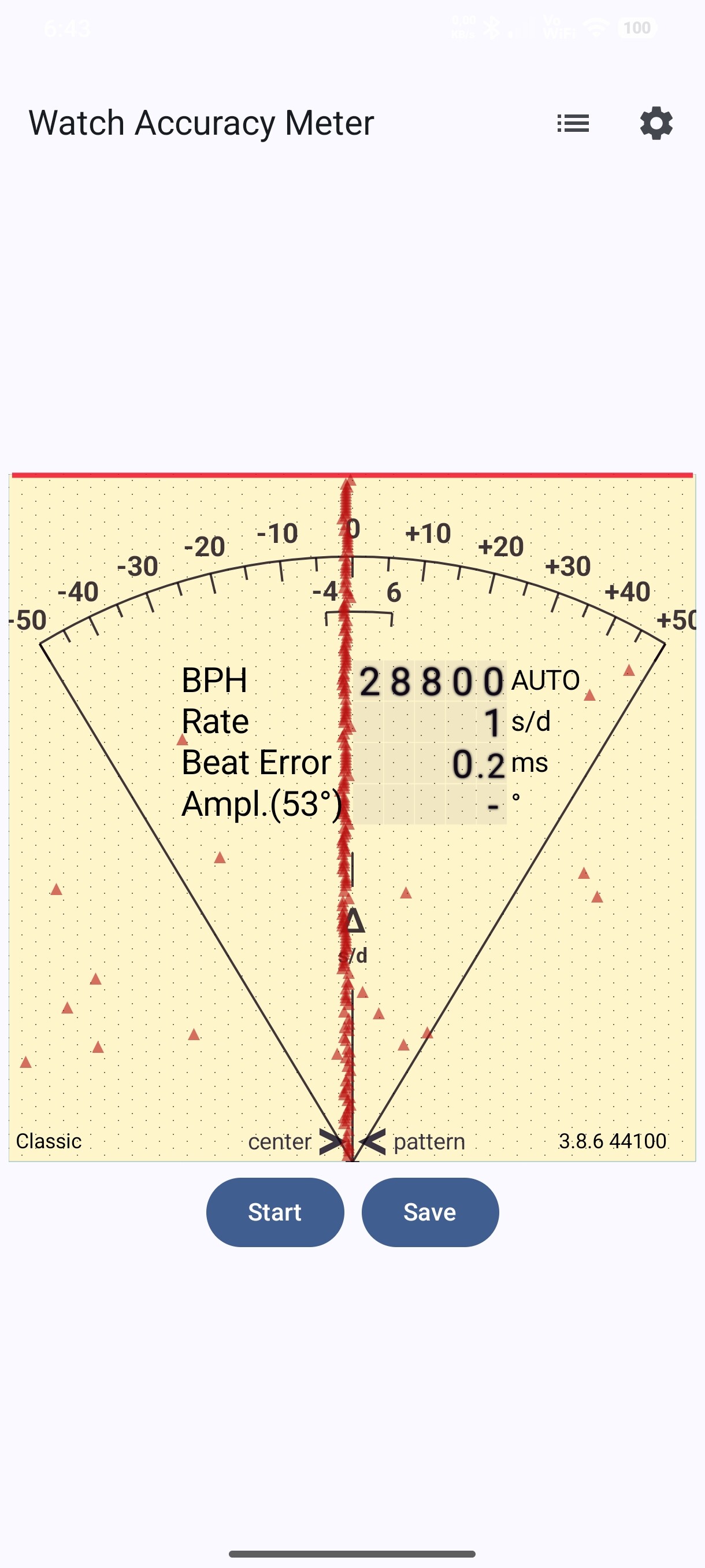

Comparto mi experiencia con este par de relojes.
Los he sometido a todo tipo de judiás, uno en cada muñeca en bicicleta, traqueteos, puestos en el rotor horas con el crono activado, cambio rápido de fechadores, incluso tiradolos contra el colchón. Dejarlos un par de dias parados y puesta inicial con cuerda de remonte manual, remonte solo con agitación etc.
Pues a pesar de este tercer grado, funcionan ambos correctamente y no estan desaliniados.
Reserva por encima de 45 horas.
Esto en cuanto al funcionamiento.
Inclusive tras 14 horas y 23 minutos del crono activado cronometran mejor que los Vainqueur.
Es evidente que las incidencias en algunos aparatos y en otros no, debe ser objeto de análisis por parte de quien corresponda y solucionarlo además si es cuestión del calibre o del montaje.
Esto no debe empañar el trabajo de diseño y desarrollo del proyecto.

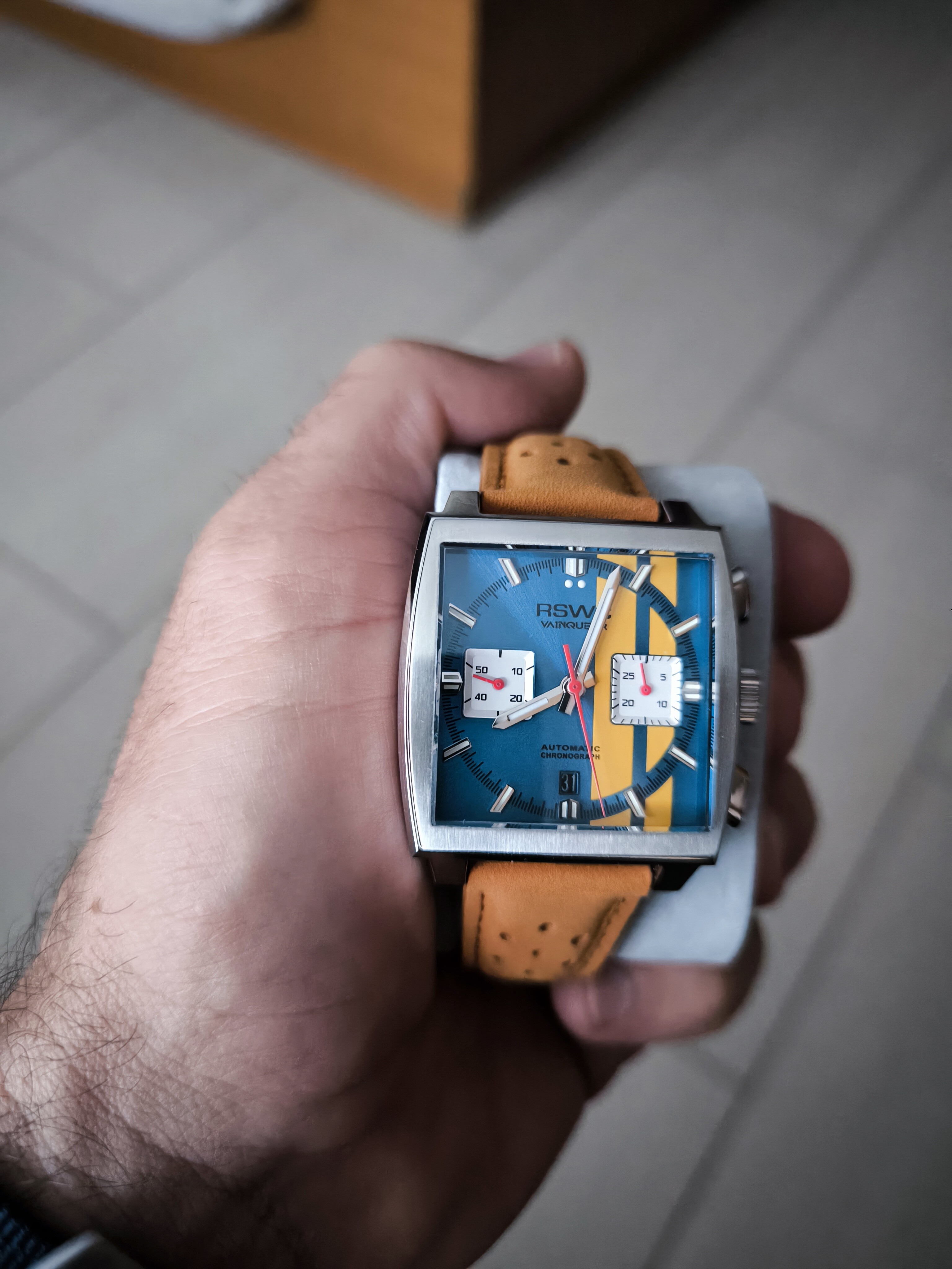

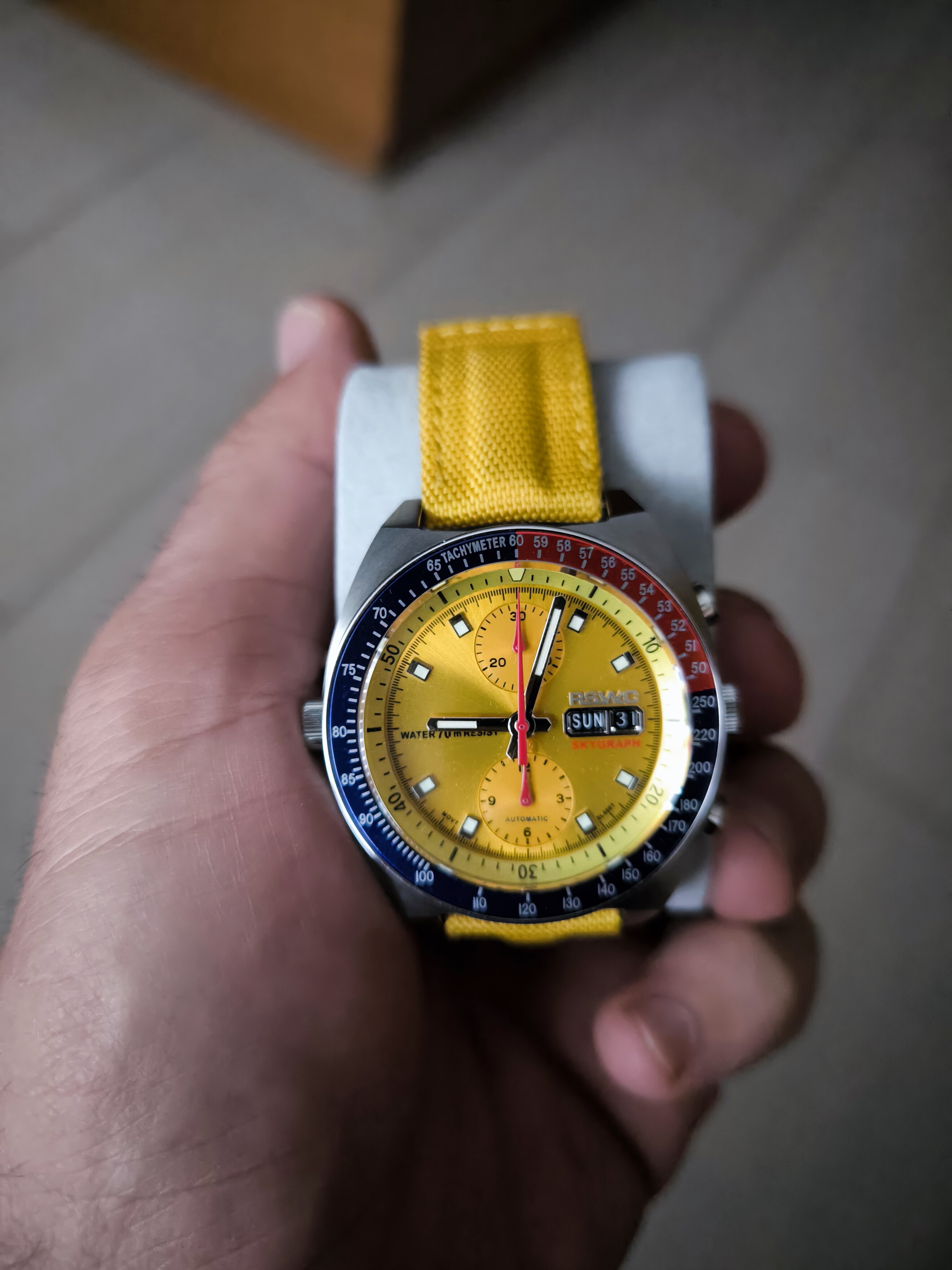

Yo estoy igual. Solo tengo el Pogue , por eso
Lo he probado poniéndome lo varios días seguidos , dejándolo otros y volviéndolo a usar y no tengo ninguna queja.
La reserva de marcha, lo comprobé y está también por encima de 50h
Así lo dejé un viernes
Y así lo recogí un lunes (se había parado domingo)
Hice la misma prueba con el Vainqueur, con el crono en marcha, y había 1 hora menos de duración
La corona va fina, El rotor no gira usándolo manualmente, el calendario cambia correctamente. Y el movimiento parece que se comporta muy bien.
Quizás lo único es que me cuesta poner la corona en la segunda posición, pero eso es por el diseño del reloj.
