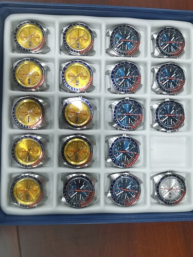

Informar que los relojes enviados a reparar están listos para ser devueltos de nuevo a sus dueños. Estad pues atentos a las instrucciones de Tom.
Por otro lado, Astar ya tiene por la mano el problema de la doble rueda inversora y nos aseguran que los movimentos del UME3 no tendrán ya más problemas.
Ojalá sea verdad y podamos seguir trabajando con Peacock.

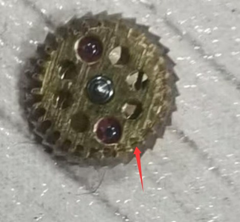

Jefe , entonces el problema era esa rueda dentada,estaba mal fresada o cuál era el problema en si,? Vamos si solo sabes para tener más claridad sobre el problema,como siempre gracias por las gestiones a la resolución de los problemas
Esa pieza parece que ha sido la causante de todo, si. No estaba defectuosa por sí misma, era por el material adherido que tenía (aceite lubricante). Peacock ha entregado nuevas piezas a Astar y por lo que nos comentan todos los relojes funcionan perfectamente.
