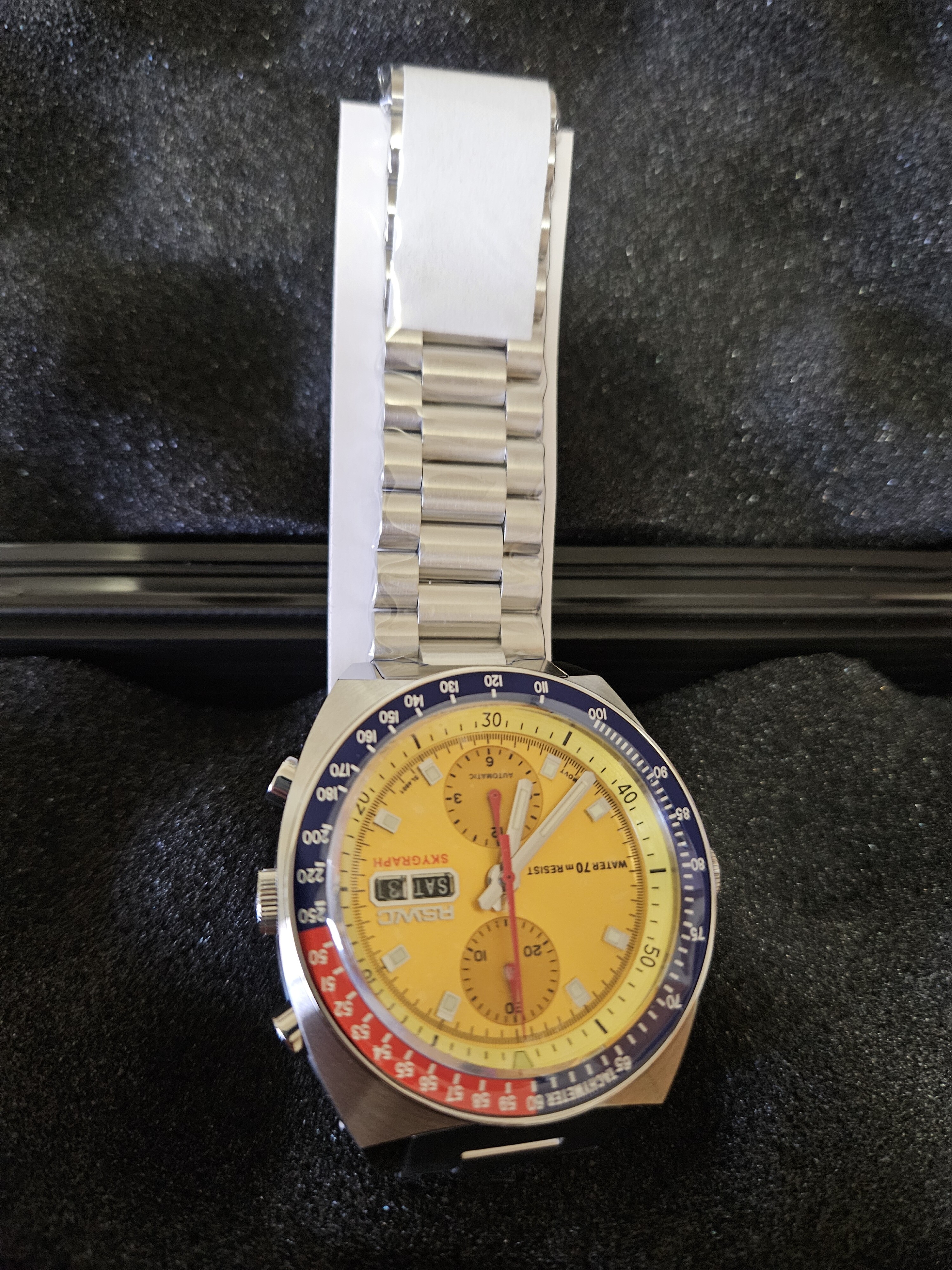

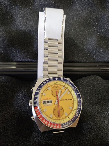

Pues después de unos días de cierta ansiedad hoy me ha llegado, y en principio bien, agujas alineadas y se ve una preciosidad.
Le ajustaré el armis y lo llevaré en finde para vigilar que todo esté bien.

Aparentemente viene bien, no parece activado el crono y las agujas aparecen bien alineadas. Si tienes dudas para darle cuerda (que sería girar la rosca de las 3 en el sentido de las agujas del reloj) o la sientes muy dura, mejor lo meneas un poco y te lo pones un buen rato. Observa que la hora “camina” y cuando ya haya cargado un poco ya te preocuparas de ponerlo en hora y fecha.

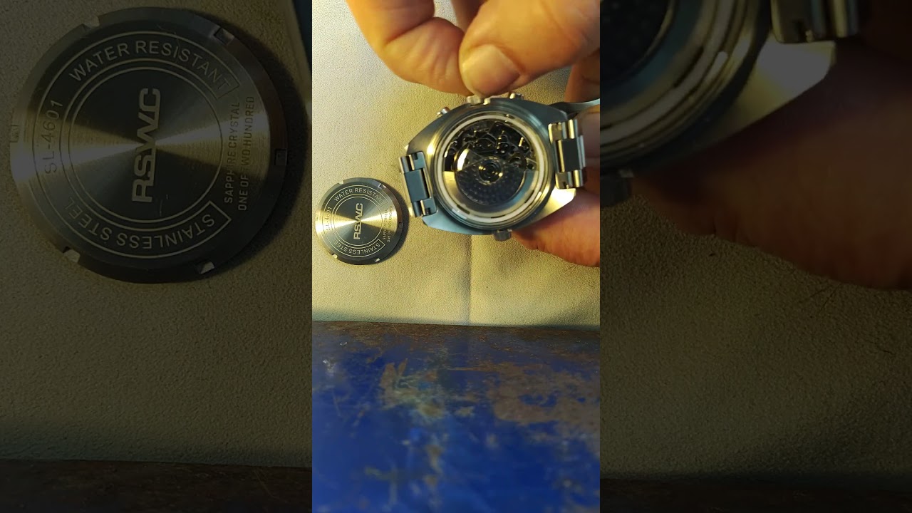

Tengo el mismo problema como @Stef y otros con el rotor que hace de helicóptero al darle cuerda manual al movimiento. También saqué un vídeo y lo subo solo para enseñar que el rotor solamente gira cuando el reloj está en posición horizontal. Al levantarlo hacia un lado, la fuerza de la gravedad lo impide, pero hace que uno siente mucha resistencia en la corona.

Me pasa exactamente lo mismo. Hace el helicóptero al dar cuerda y tiene una resistencia anómala. Me da la sensación de que el volante no gira libremente con el movimiento. Si que se mueve pero poco. Esta mañana habia retrasado un minuto respecto ayer. Al prescindir de segundero es muy dificil controlar la cronometría exacta. Si todos funcionaran igual me quedaría más tranquilo.

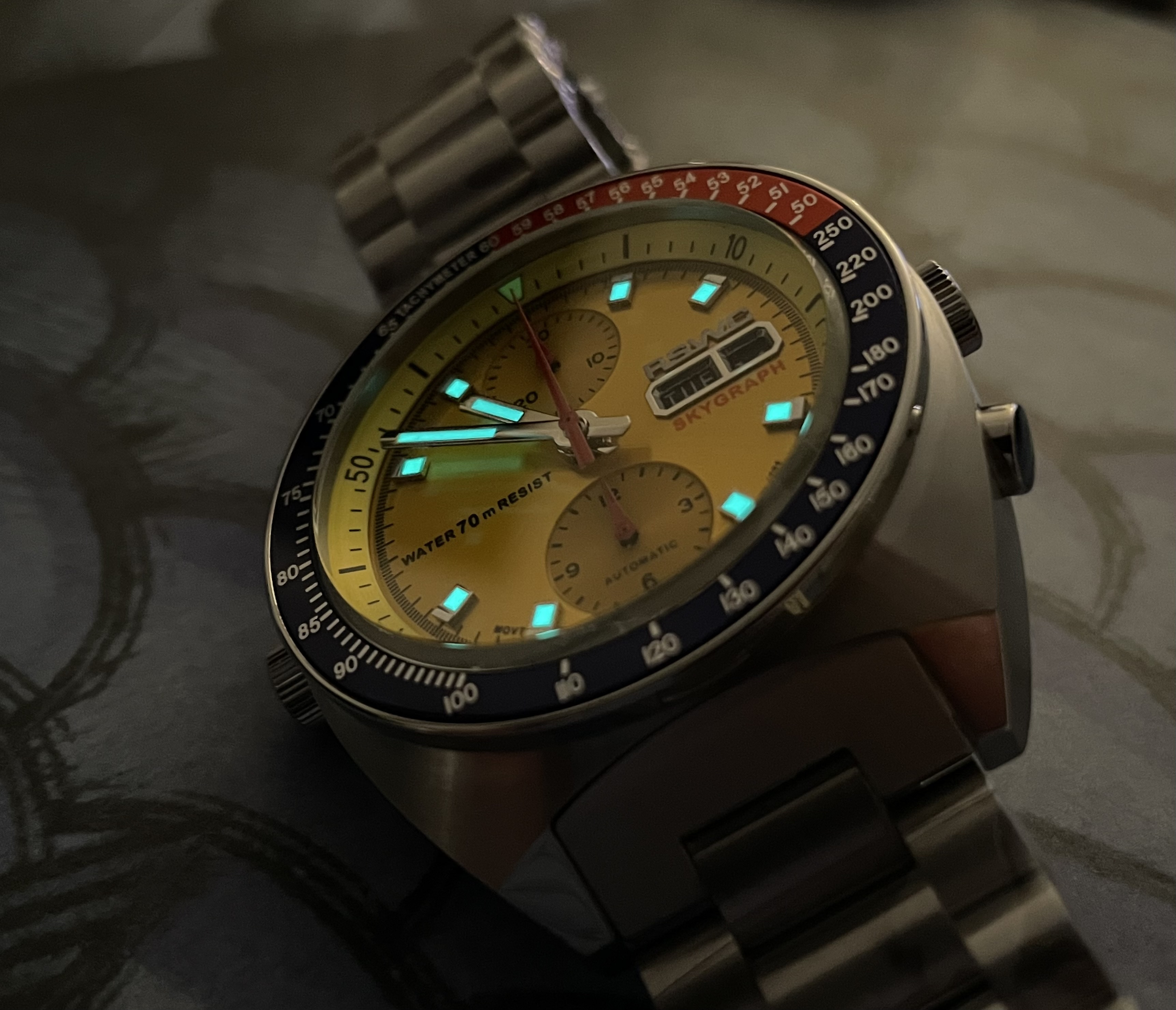

Llevo con mi Space cowboy un par de días en la muñeca. Reloj con un aspecto impresionante, como no puede ser de otra manera viniendo de esta santa casa.
Mi unidad trae también las agujas ligeramente desalineadas, pero puedo convivir con ello. La carga manual tambien está mal, corona dura y rotor girando, en vertical si fuerzo patina el embrague (no os recomiendo a los que tenéis este problema que le deis carga, es mejor ponerlo en marcha con un par de sacudidas y a la muñeca).
Lo que más me preocupa es que esta noche el día del mes no ha hecho el cambio, sí el día de la semana. Cuando ajusto el datario manualmente no veo ninguna incidencia. Observaré unos días para ver cómo se comporta.

Ya están con Peacock metidos para arreglar el tema del rotor.
